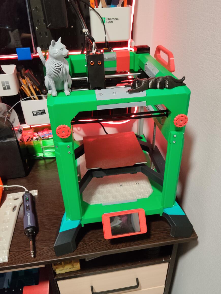

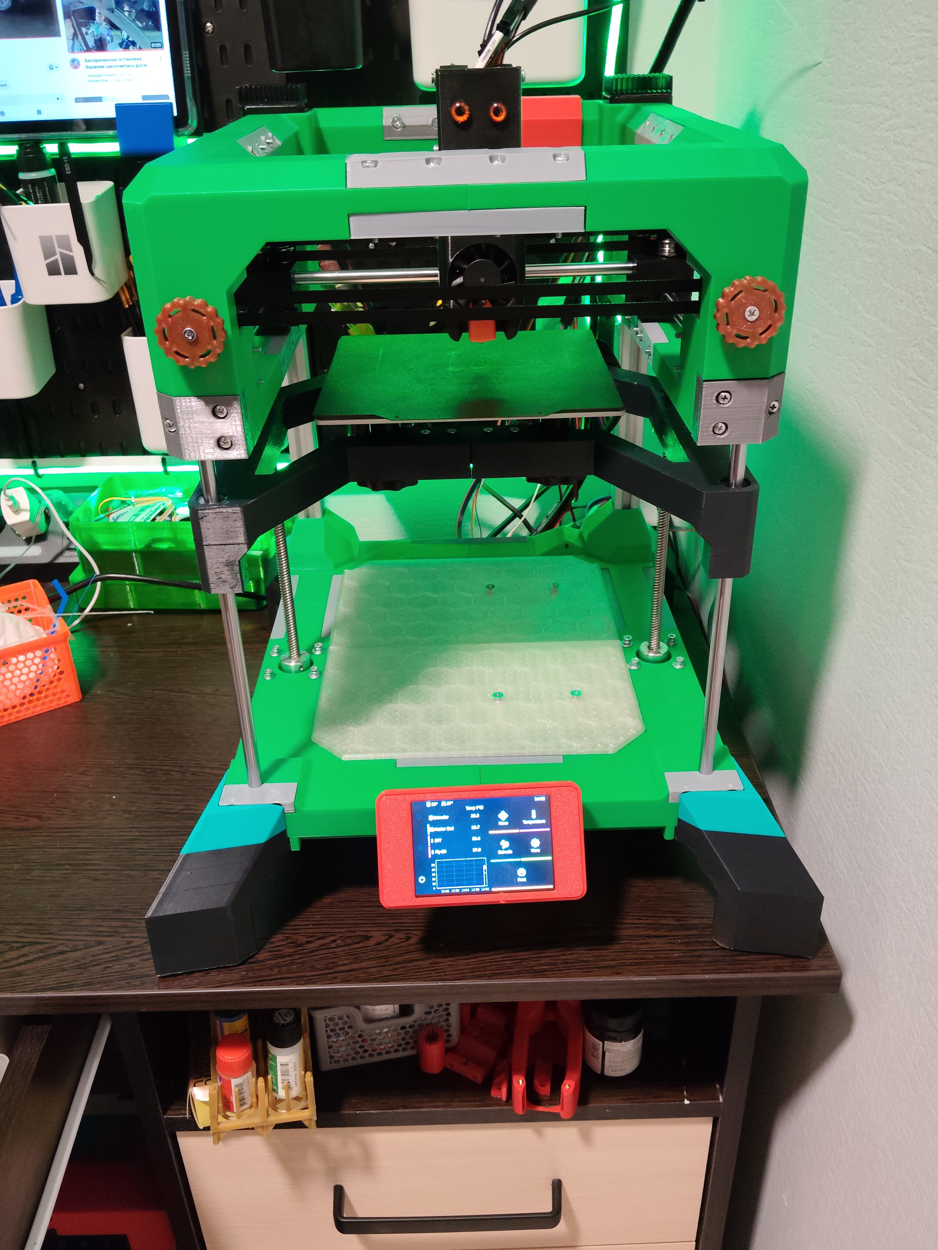

Вашему вниманию самосборный принтер по проекту The100, который автор позиционирует как скоростной принтер. Собирался из запчастей с Авито.

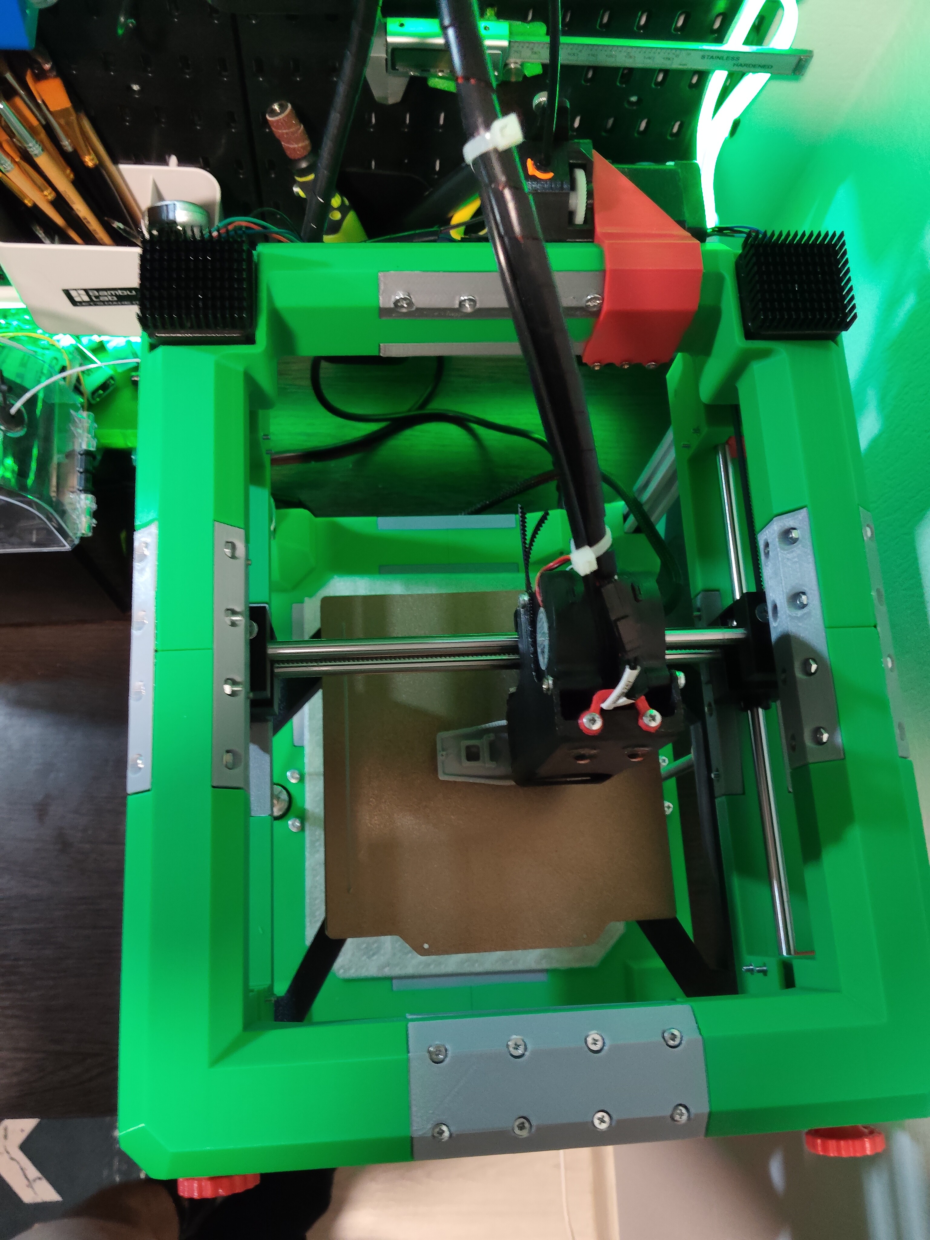

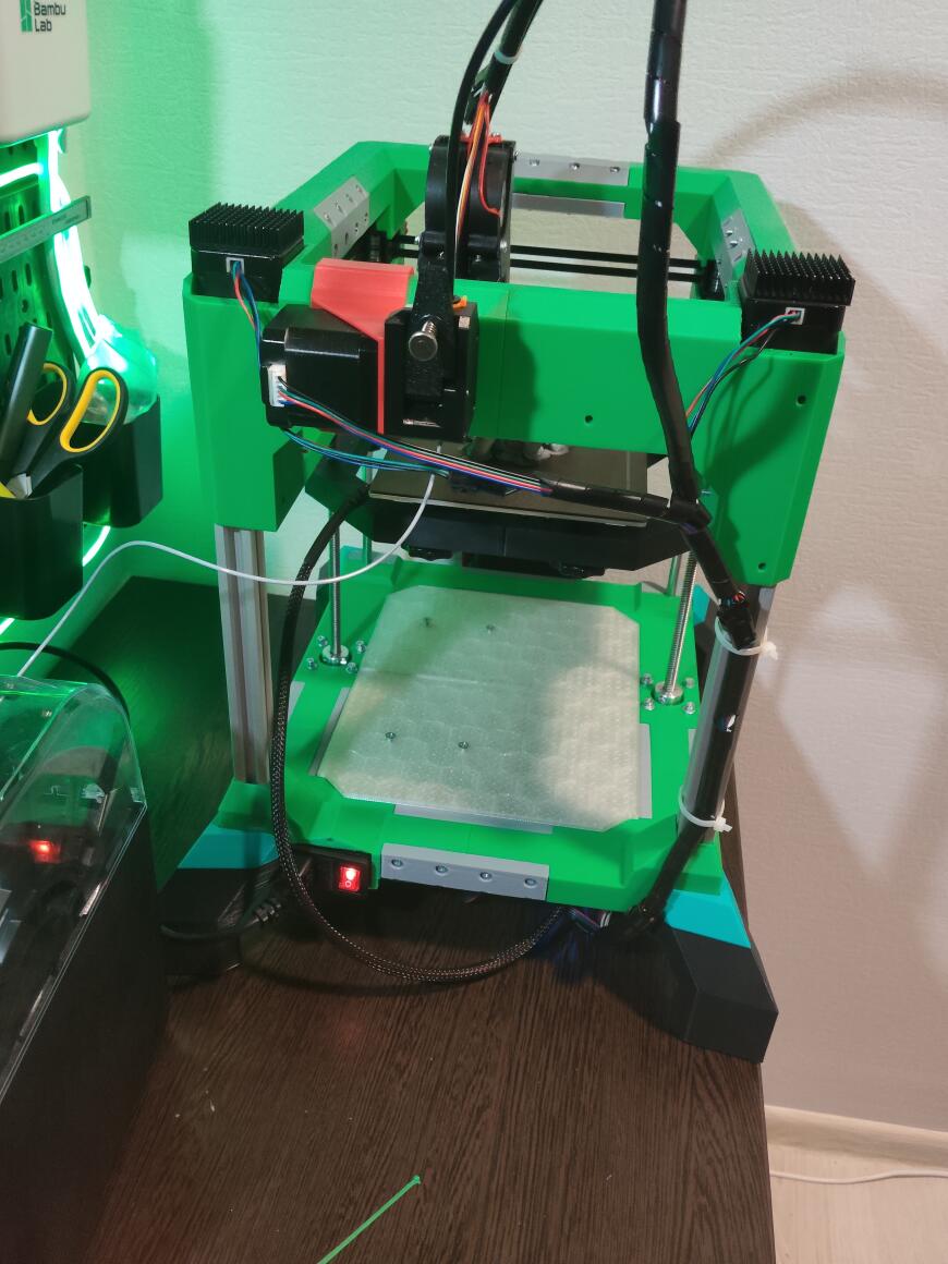

Рама была полностью перепечатана мной из пластика PLA (как того требует проект), стол из ASA. Так же два алюминиевых профиля 2020 для жёсткости рамы
Стол 165*165 от Ender2 pro. Есть куча модификации для расширения стола до 235*235 и даже больше.

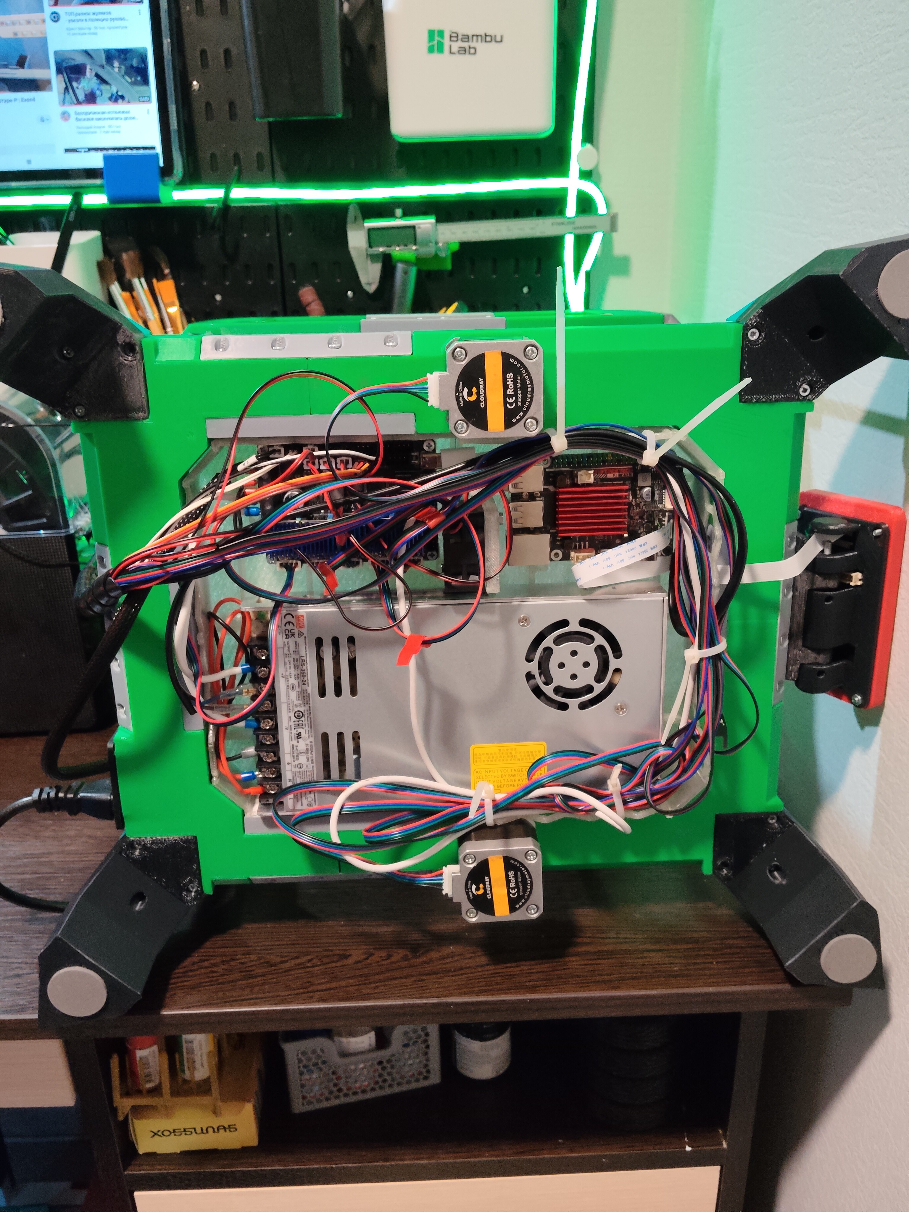

Электроника - Mellow Fly D5 с 5 драйверами TMC2209 и Btt pi 1.2. Дуйки 5015 для охлаждения зоны печати.
Хотенд CHC pro Vulcano
Экструдер BMG bowden, но я уже заказал Voron M4 экструдер, который более надёжный.

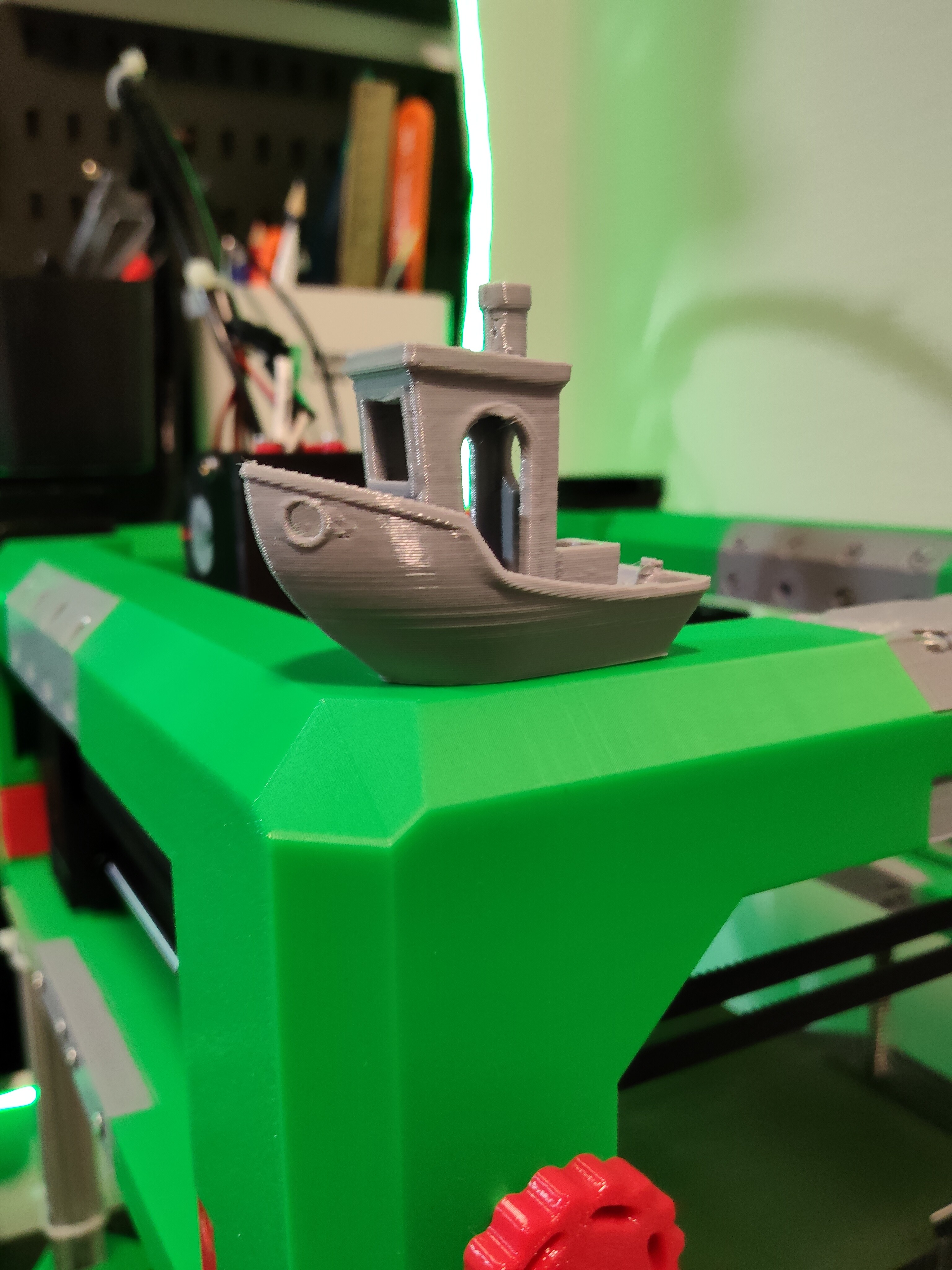

Бенчи 15 мин из обычного пластика Petg, ускорения 20000, скорость заполнения 400 м/с. Объемный поток до 20 кубиков
Автор проект разгонял принтер до 100к ускорений.
В целом получил огромное удовольствие от сборки и переборки принтера. Особенно нравится то, что можно бесконечно модифицировать и апгрейдить принтер.
Принтер чисто как хоббийный, для изучения моделирования и принципов работы и по цене дороже выходит того же Flashforge 5M
