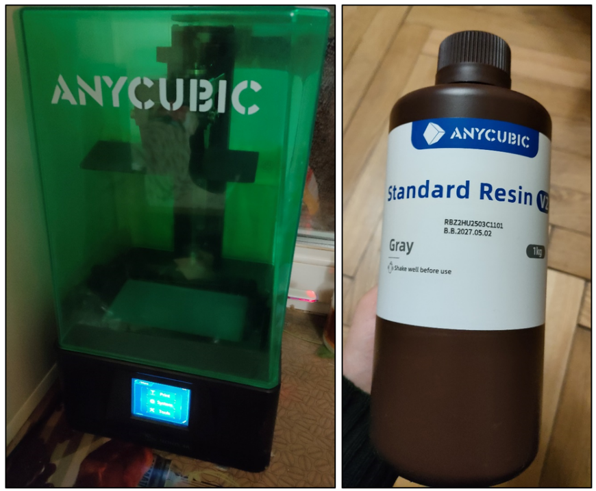

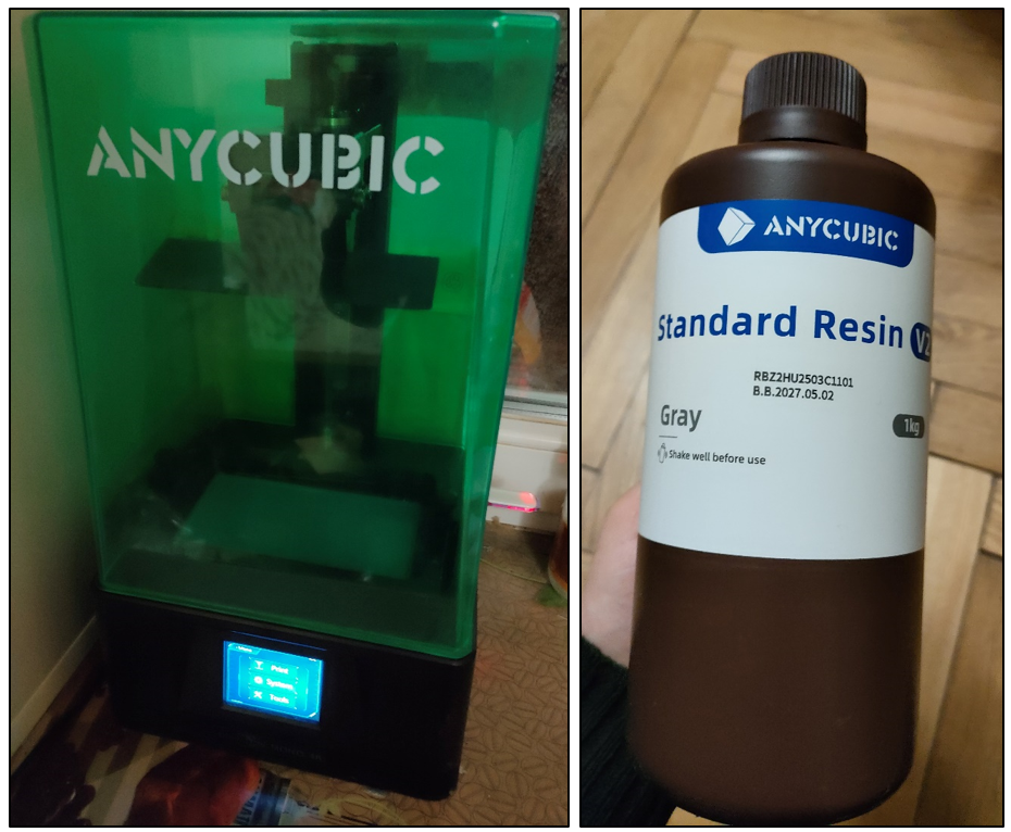

3D-печать производилась на 3D-принтере Anycubic Photon Mono 4К c использованием фотополимерной смолы Anycubic Standard Resin V2 Gray (изображение 1) при следующих параметрах:
• Толщина слоя = 50 мкм
• Кол-во слоев низа = 4 слоя
• Время экспозиции нижних слоев = 20 секунд
• Время экспозиции обычных слоев = 4 секунды
Изображение 1 - Фото используемого оборудования и смолы

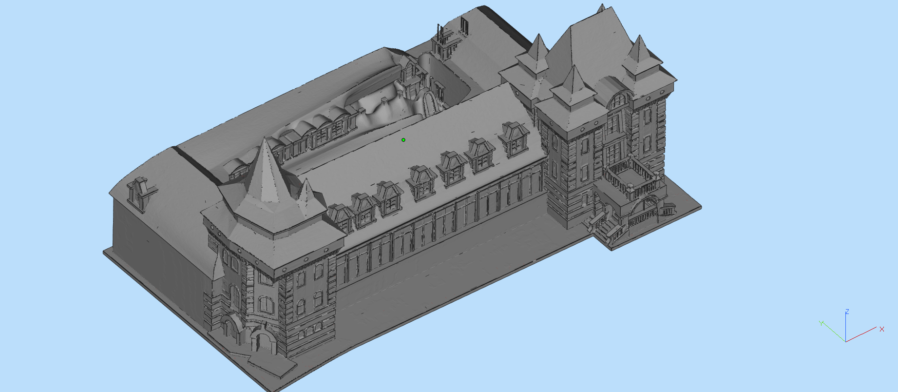

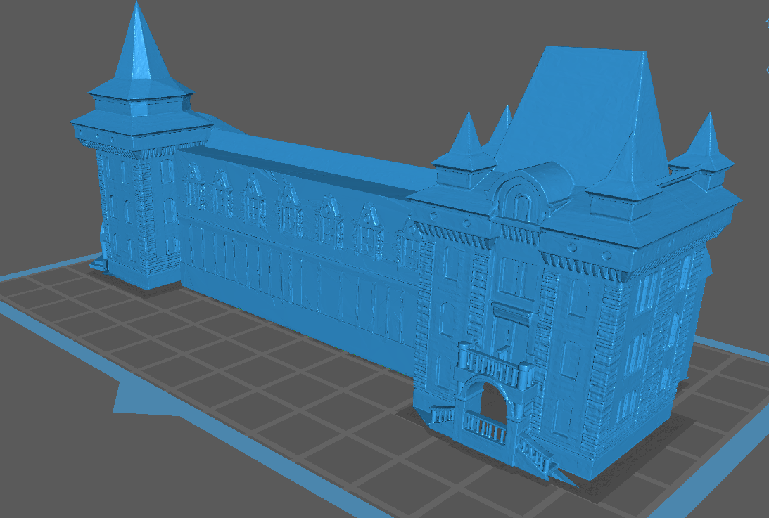

Загруженные 4 вида из проекта замка вызывали явный дискомфорт у нейросети. То какую-то полную кашу вместо модели выдавала, то симметрично отражала объекты. Но после N-го количества итераций, нейросеть всё же выдала удовлетворяющий и приближенный к оригиналу результат (изображение 2).
Изображение 2 - Примеры неудачной генерации (слева) и финальной 3D-модели перед отправкой на печать
(справа)
Далее нейросетке был отдан приказ конвертировать созданную объемную геометрию в файл формата .STL. После этого проведена процедура «пролечивания» модели от имеющихся артефактов и подготовка файла печати с последующей загрузкой в принтер. Напечатанный макет до отделения от печатной платформы принтера представлен на изображении 3.

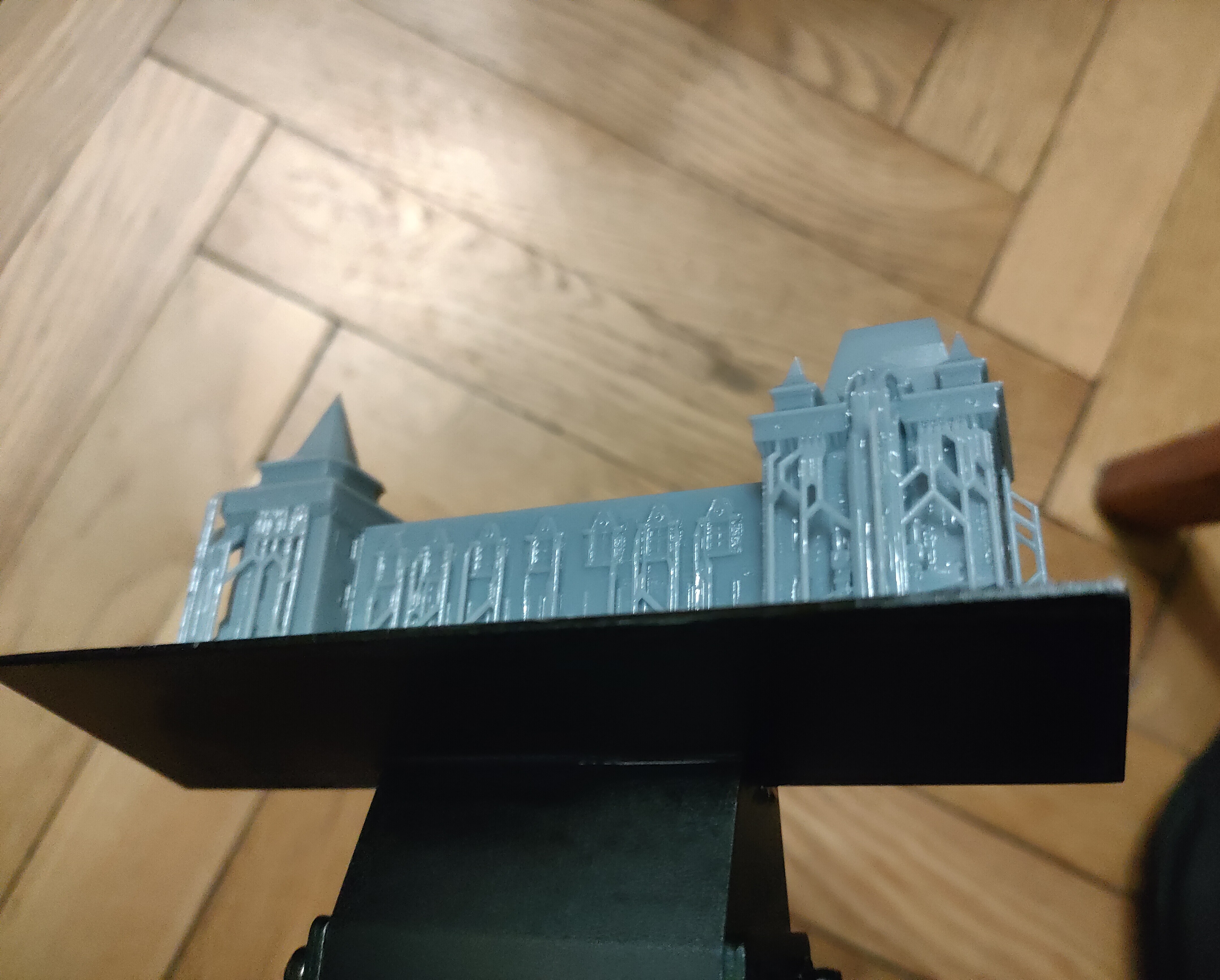

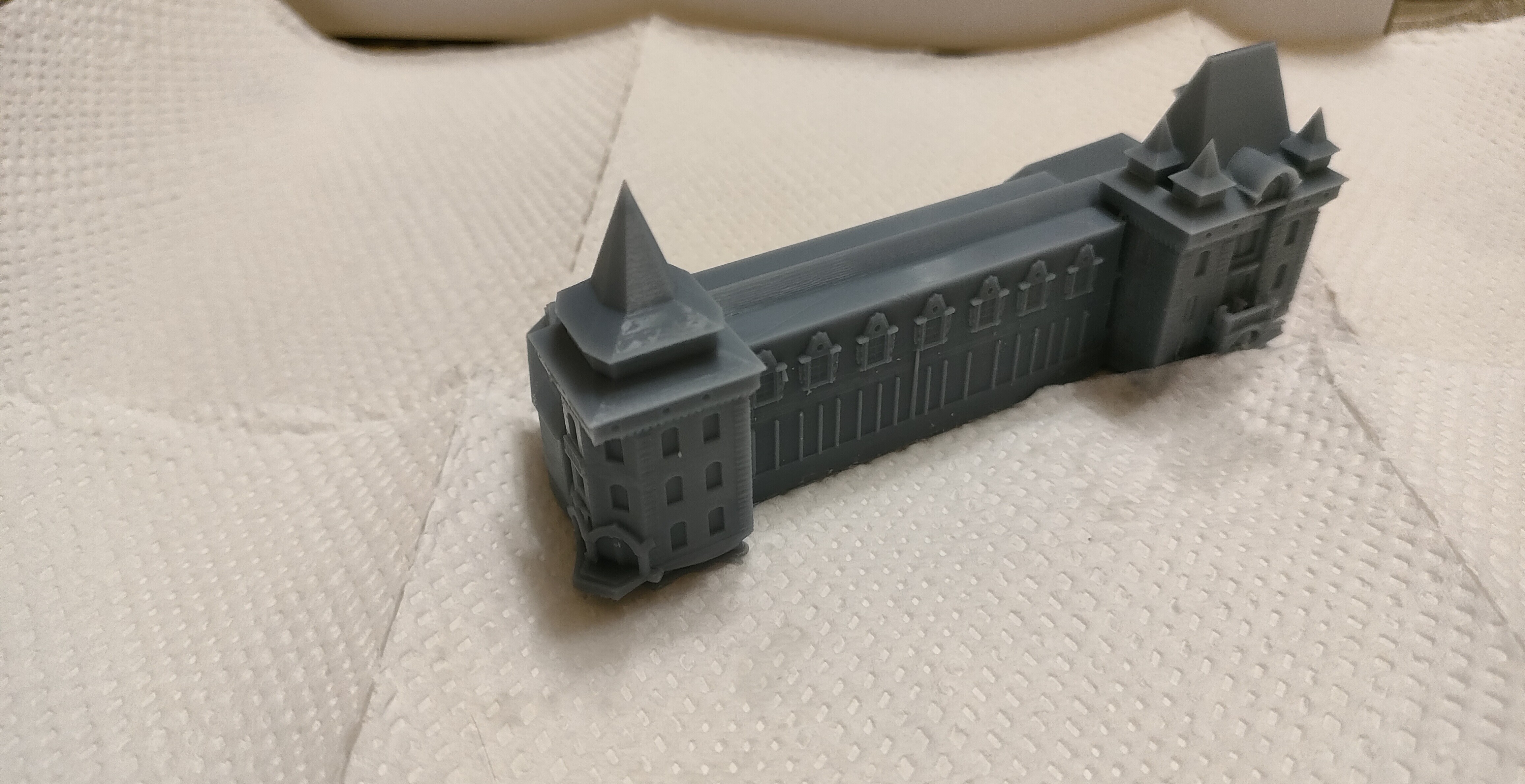

Фото напечатанного макета после промывки, удаления поддержек и дозасветки прикреплено ниже (изображение 4).
Изображение 4 - Макет после снятия с платформы, промывки и дозасветки
