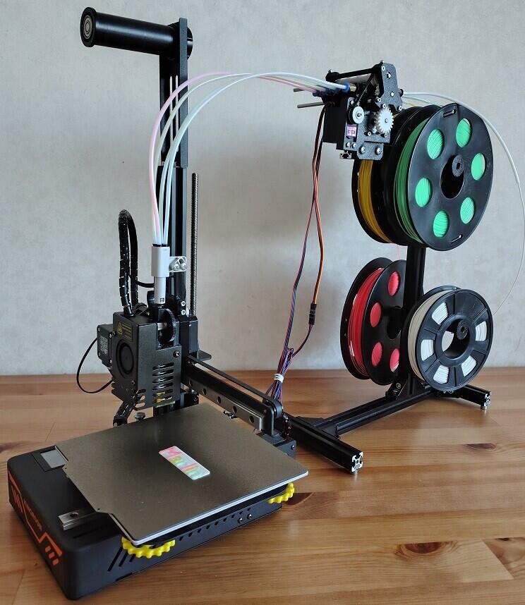

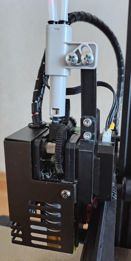

Несколько недель назад мне на глаза попался интересный DIY проект системы многоцветной печати - PicoMMU. Фишкой этого MMU является его минималистичность - всю работу по замене филамента делают один шаговый двигатель Nema17 и одна сервомашинка es3004.
В моём KP3s скучали неиспользуемые разъёмы под серву и пятый драйвер шагового двигателя, а отсутствие поддержки PicoMMU в Marlin воспринималось как личный вызов. Вишенкой на торте стали вплавляемые гайки M3 на которых держится вся конструкция PicoMMU - неделей ранее мне приехал набор таких гаек и руки прямо-таки чесались что-нибудь куда-нибудь вплавить дабы посмотреть, что же из этого выйдет.
Процесс сборки описывать не буду, на сайте разработчика есть и фото важных моментов и ссылка на видео всего процесса сборки. Мне пришлось слегка модифицировать MMU и использовать более крупную серву mg996r и другие фитинги для тефлоновой трубки - доставку задержали и пришлось изобразить им замену из подручных материалов.
Стойку для катушек собрал из профиля от моего первого 3D принтера.
Хаб для филамента закрепил хомутом прямо на двигателе экструдера.
Итоговый вариант выглядел так.Цветная печать в каждый дом

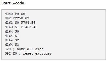

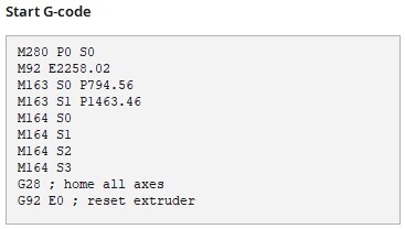

На KP3S штатно стоит титан, у моего 794.56 шага на мм при микрошаге 1/16. Для шаговика MMU из тихих драйверов нашлись только древние LV8729 с микрошагом 1/128, количество шагов на мм с ними получилось 1463.46.
Получается, что для подачи филамента двумя шаговиками на 1 мм нужно 2258.02 шагов, из которых 794.56 должно прийтись на двигатель экструдера, а 1463.46 - на двигатель MMU.
В слайсере в стартовом коде прописываем рецепт полученной смеси, добавив заодно и перевод сервы в нейтральное положение
Команды M163 задают пропорции, в которых шаги экструдера будут делиться между шаговыми двигателями. В моём случае это 794.56 к 1463.46.
Результат нормируется на единицу и в меню Marlin соотношение отображается как 35% и 65%. В меню его менять не стоит, т.к. при этом потеряется полпроцента точности, а для синхронной подачи филамента это много.
Команды M164 сохраняют заданное соотношение шагов для четырех виртуальных инструментов. Это нужно, чтобы команды T0-T3, добавляемые слайсером при смене филамента, не ломали синхронное движение двигателей экструдера и MMU.

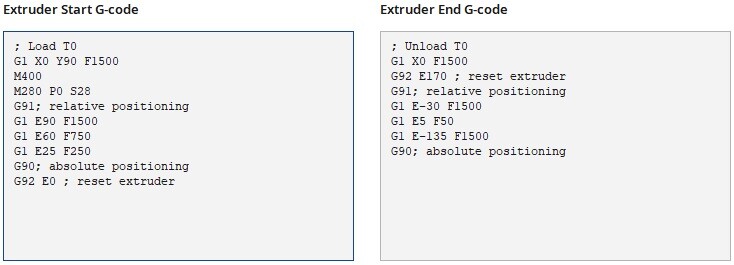

Для каждого из 4-х “экструдеров” (это Cura, она так видит) прописываем код начала и конца работы, т.е. загрузку и выгрузку филамента. Код для всех четырёх почти одинаковый, различаются только углы поворота сервы.
Тут есть два важных нюанса.

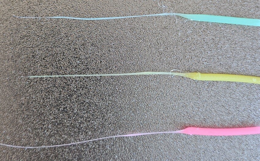

Первый - это переключение между катушками. Производится оно поворотом сервопривода и при тестировании в ручном режиме отрабатывало идеально. А при печати тот же G-код вёл себя, мягко говоря странно - переключение на новую катушку происходило до начала выгрузки филамента, после чего мотор MMU вытягивал филамент новой катушки, а мотор экструдера выталкивал филамент старой. Причина в особенности управления сервоприводом в Marlin - планировщик используется только для управления шаговыми двигателями и все команды на перемещение шаговых двигателей ложатся в буфер и выполняются, когда до них дойдет очередь. Команда M280 (управление сервоприводом) исполняется сразу, как только парсер до неё доберётся. В сумме это приводит к тому, что серва поворачивалась не дожидаясь окончания выгрузки филамента. В ручном режиме команды я вводил построчно, поэтому проблем с выгрузкой и загрузкой не возникало. На такой случай в Marlin есть специальная команда M400, останавливающая выполнение всех последующих команд до окончания движения (опустошения буфера планировщика). Добавление M400 перед вызовом M280 решает проблему рассинхронизации и выгрузка и загрузка проходят корректно.
Второй важный нюанс - это переключение между режимами движения в абсолютных и относительных координатах. Cura сбрасывает положение экструдера в 0 перед окончанием работы одного экструдера (кодом выгрузки филамента) и началом работы следующего (кодом загрузки филамента). Загрузка и выгрузка филамента происходят в относительных координатах, но эти перемещения учитываются и меняют текущее положение экструдера. Если после загрузки не сделать сброс положения экструдера ещё раз (G92 E0), то невинная команда G1 E-1, исполненная в абсолютных координатах, из “откатись на миллиметр назад, что бы сопло не сопливило” превращается в “выгрузи немедленно всё, что ты сейчас загрузил”.
Поскольку это мой первый опыт с MMU, то код загрузки и выгрузки оставлен на уровне “работает и ладно”.
Загрузка происходит в четыре действия - переключение на новую катушку, быстрая подача филамента до экструдера, медленная подача до хотенда (в этой части мотор экструдер должен зацепить филамент и направить его в хотенд) и ещё более медленная подача до сопла. Мастера цветной печати наверняка знают, как последнюю часть убрать в печать переходной башни, но я с этой премудростью пока не разобрался.
Выгрузка происходит в три действия - короткий рывок назад внутри термобарьера, пауза в виде очень медленного движения вперёд и быстрое движение до выхода филамента из хаба и освобождения места для следующего. Эта занимательная гимнастика нужна для формирования заостренного кончика филамента, который позволит вытащить пруток через экструдер и хаб и потом загрузить его обратно.

Параметры движения сильно зависят от типа используемого пластика и расстояний от хаба до экструдера и сопла, поэтому ни на какую универсальность не претендуют.
Я использовал PLA, поскольку это единственный тип пластика, четыре катушки которого у меня нашлось.

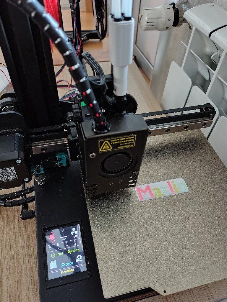

Цветная печать в каждый домСочетание цветов так себе, но технически результат оказался вполне приличным. Так же очень порадовал штатный экструдер Titan, он весьма уверенно справлялся с автоматической загрузкой филамента, подаваемого MMU.

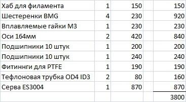

BOM a.k.a за чей счёт этот банкет
Шаговый двигатель Nema17 у меня уже был, его покупать не пришлось. Обрезок ремня GT2 длиной 23 см тоже в закромах нашелся. Остальное было заказано в китае.
Цветная печать в каждый домОси на четырёхцветную модель нужны длиной 90мм, но я таких не нашёл и взял по 164мм.
Подшипники нужны по 4 штуки двух размеров, продаются они по 10, т.е. по два с половиной комплекта.
Серву можно использовать 996-ю, она дешевле. Я в итоге на ней и собрал, т.к. доставка 3004-й задержалась, а 996-я уже была.
Сушилки для филамента у меня нет, поэтому я стараюсь лишний раз принтер в воду не погружать. В таком щадящем режиме эксплуатации винты из нержавейки вполне можно заменить винтами из обычной оцинкованной стали из ближайшего строительного магазина.
К дополнительным расходам можно отнести замену термобарьера на биметалл, так как родной с тонкой тефлоновой трубкой вышел из чата ещё  процессе отладки.
Итого за небольшую, по меркам 3D печати, сумму получилась рабочая система для цветной печати.
