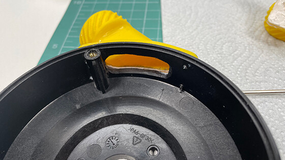

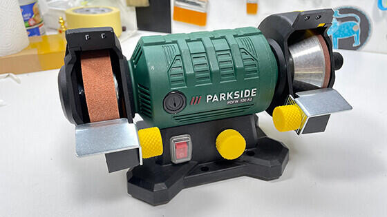

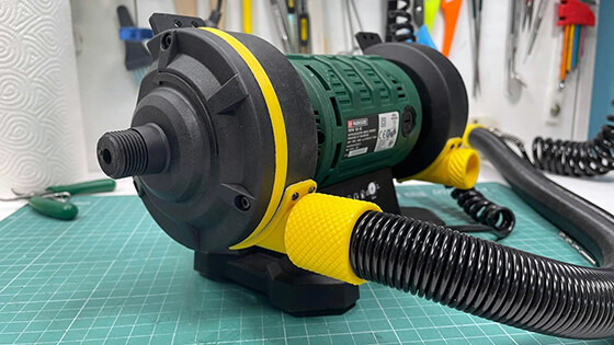

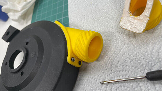

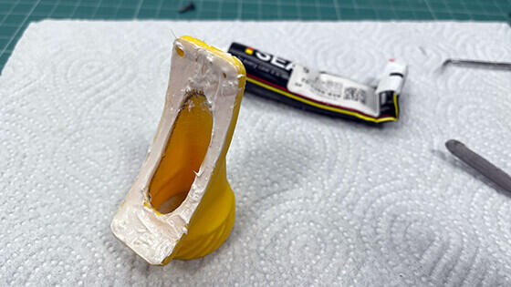

Это небольшая модификация существующего замечательного инструмента от Parkside теперь позволяет работать без пыли. И конечно же в этом помогает ранее созданный циклон, под который уже почти весь электроинструмент я успел адаптировать.
Помимо штуцеров я добавил прокладку чтобы можно было установить алмазный круг-чашку, которая не поместилась бы без проставки. Ну а прицепом заменил и ручки, которые мне более удобны в работе, и они не проскальзывают как базовые. А вот кабель я заменил еще когда принес станок с магазина... Да собственно и все :)
