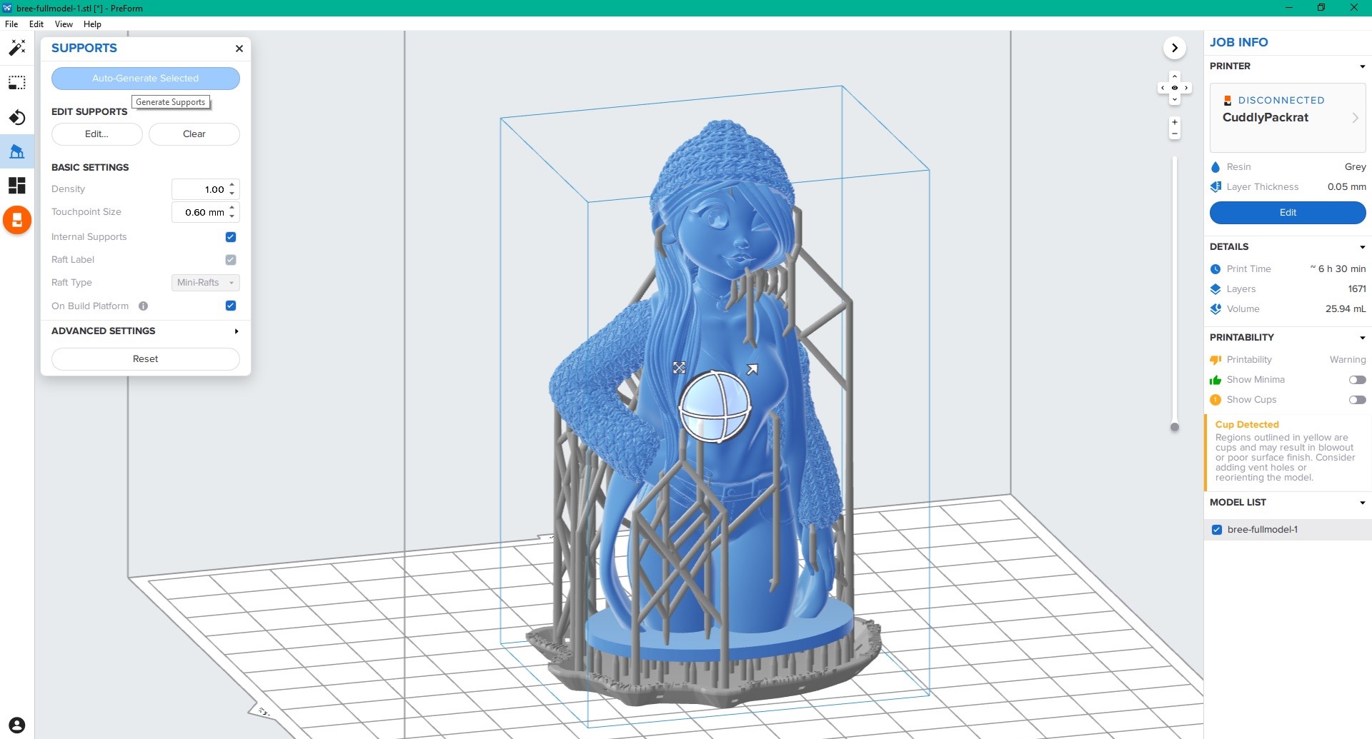

Ну и теперь боевой тест. На просторах Myminifactory, нашел замечательную модель, в сборе именно под фотополимерные принтеры.
Неоднозначный Preform
В преформ сделать эту модель полой я не смог, и обратился к слайсеру от RK-1.
Далее грузим ее в Преформ.
Видно, что модель оптимизирована под 3д печать, но интереса ради жму на чудо печать в один клик.
Комментировать не хочется. Возвращаем ориентацию и жмем автоматическое создание поддержек. Результат снова веселит.
Жмем на галку On build platform, и пересчитываем поддержки.
Так намного лучше, хоть слайсер со мной опять не согласен. Так же, можно вручную исправить поддержки, но я в этом согласился. Еще фото слоев, там видно движение лазера.

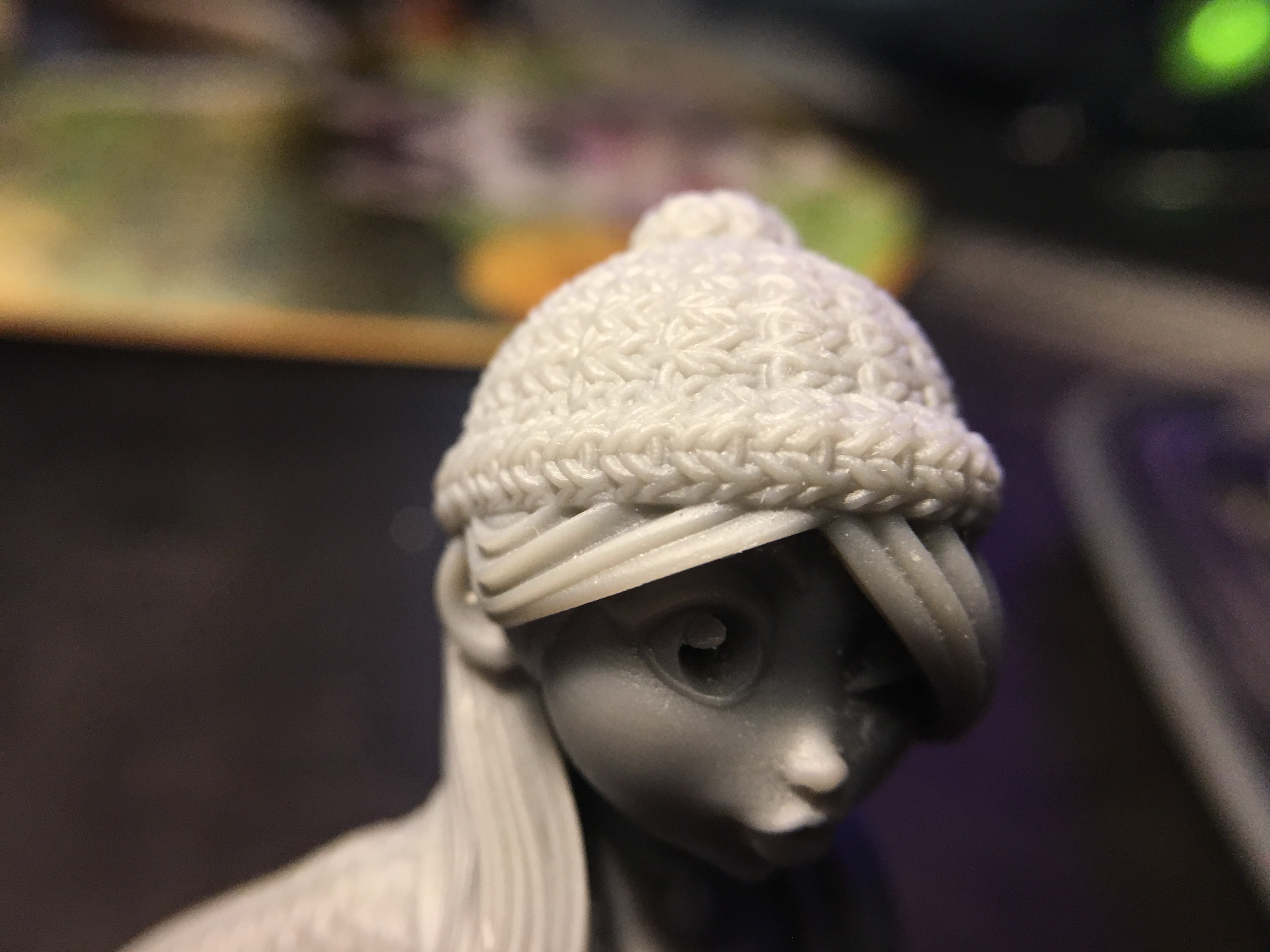

Режимы печати видны в меню справа. А теперь результаты.
В итоге, слайсер зря паниковал. Вывод напрашивается сам, наверняка, пользователи не имеющие опыта, пойдут на поводу у слайсера, что ведет к огромному перерасходу, и не всегда даже теоретически положительному исходу. Так что, доверяй, но проверяй!
