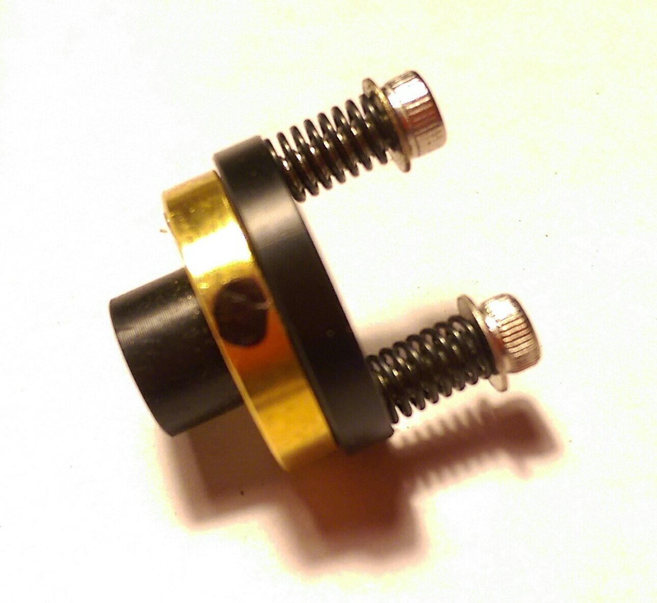

Что же всё-таки делать? Решение простое: дать относительную свободу гайке во всех плоскостях. Как это сделать? Это кто-то давно решил, но мало кто принял во внимание: надо прижать гайку к столу болтами с пружинками. Я применил это на своем принтере с небольшими, но важными доработками.
Силу пружинок надо подобрать так, чтоб они прижимали гайку к столу с усилием, достаточным для выборки слабины. Стол и так под собственным весом стремиться отпуститься вниз, а пружинки ему помогут. При этом гайка на винте будет иметь подпружиненный ход по высоте и в стороны. Для этого отверстия в столе должны быть чуть больше диаметра винтов с пружинами. Еще: болтов надо всего два, чтоб имелась возможность перекоса гайки.
Что сделал я: снял штатную латунную гайку и изготовил из нее кольцо, свободно надеваемое на гайку из POM. В гайке POM нет резьбы, а обычные гайки использовать нежелательно, так как болты с пружинами будут перекашиваться при вращении винта Z. К тому же ранее заметил, что при использовании обычных гаек (даже с шайбами), при неравномерной затяжке гайку на столе перекашивало. На гайке из POM срезал выступающую часть и заполировал поверхность на наждачке с номером 1000. На столе в месте соприкосновения с гайкой зачистил поверхность, чтоб гайка могла свободно двигаться по ней. Смазал это место густой смазкой.
По картинкам видно, что и как я сделал. Возникает вопрос: и что, стало лучше печатать? Вобблинг пропал? Отвечаю: вобблинг пропал сразу, как только я отцентрировал ось Z относительно направляющих стола (рассверлил отверстия крепления шаговика Z и сдвинул его в нужную сторону) и дополнительно закрепил внизу сами оси (в конструкции WANHA0 4S, QIDI TECH и их аналогах оси внизу ходят ходуном и стол можно шевелить в стороны). Но после этого заметил, что стол отпускается вниз под собственным весом неравномерно и каждый раз останавливается в разных местах. Подумал на гайку и сделал доработку. Теперь я спокоен за этот узел и вобблинг у меня больше не живёт.
