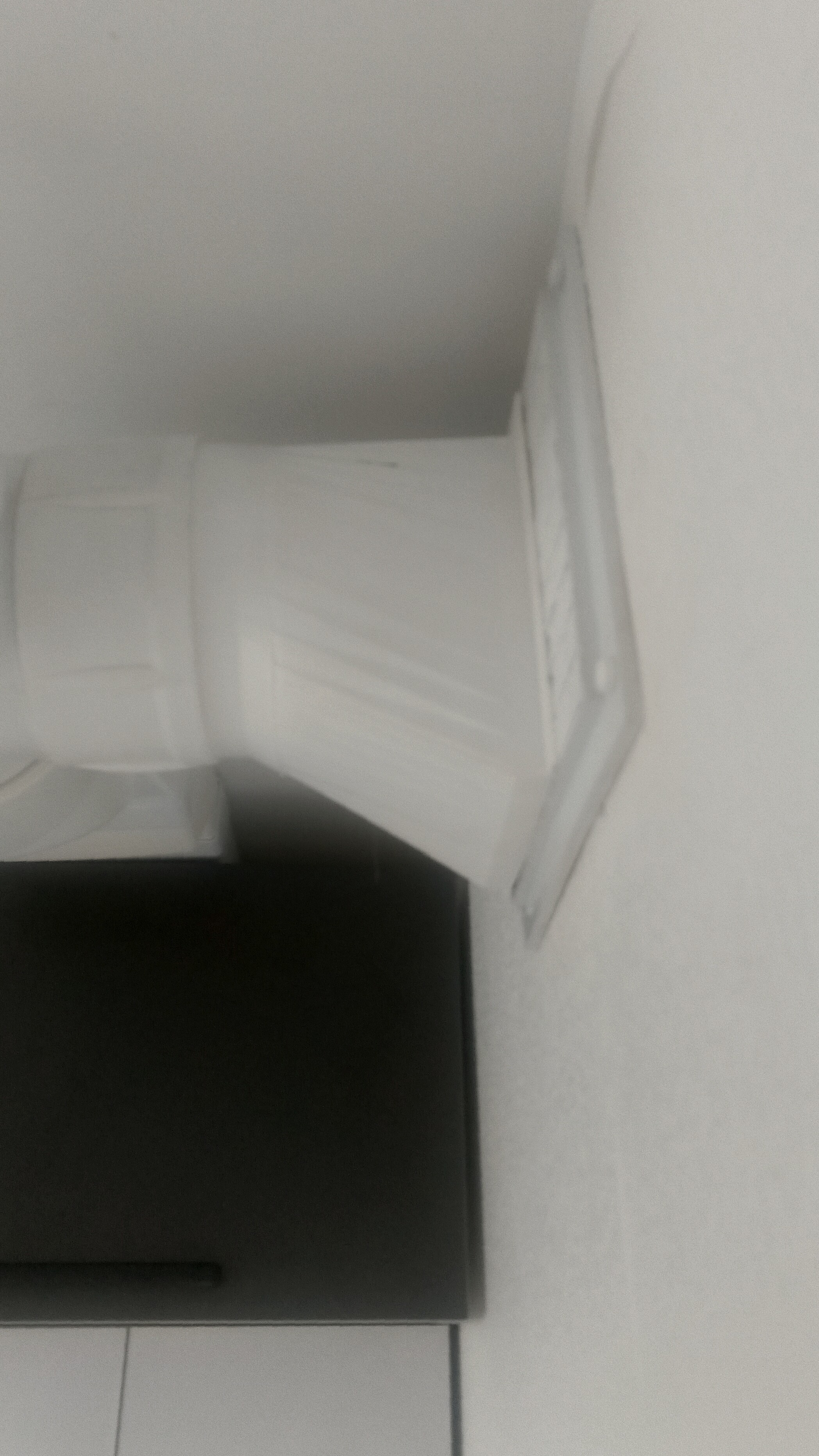

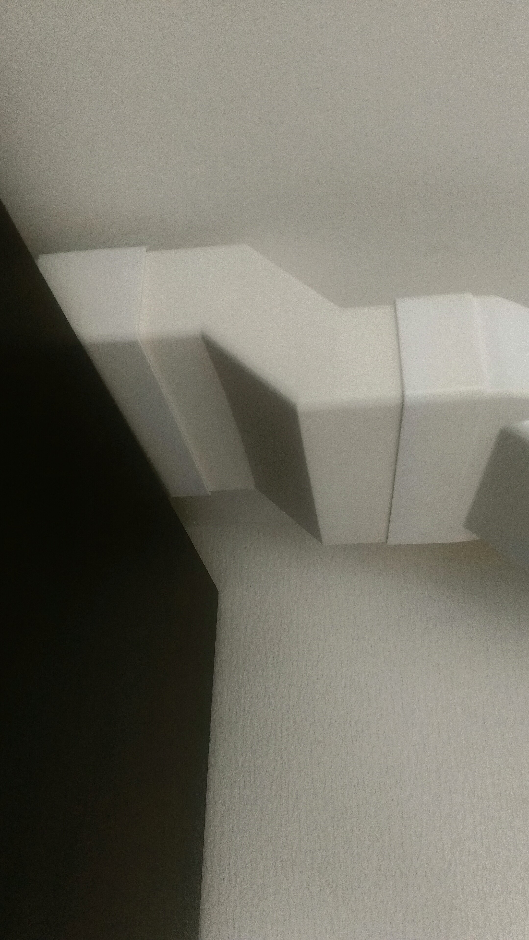

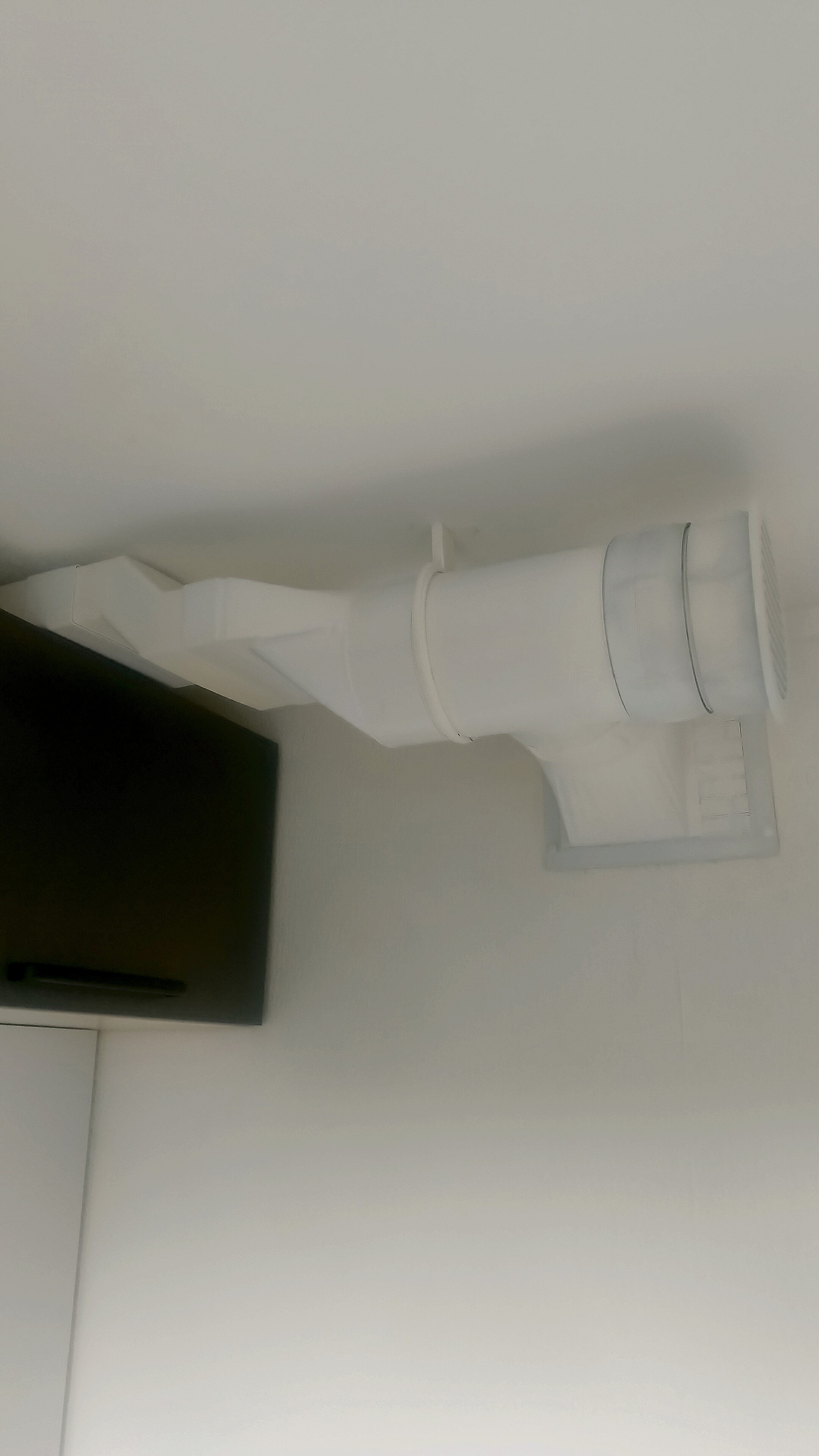

Заказали с женой новую кухню в интернете.
После сборки и монтажа всех позиций встал вопрос подключения вытяжки.
У вытяжки выходное отверстие 150мм.
Вариант тянуть круглую трубу или гофру не рассматривался.
По этому был выбран прямоугольный воздуховод 204*60мм. По площади сечения он соответствует трубе на 150мм.
Закупить все элементы воздуховода за раз было затруднительно.
В строительном гипермаркете были не все позиции, а на маркетплейсах цены на запчасти этого сечения просто зашкаливают.
В общем после блиц проектирования я стряхнул пыль с принтера принялся печатать недостающие элементы.
А именно - обратный клапан, переходник 150* 200*200, крепёжый элемент, соединители на 150 и диагональный переходник 60*204. Не знаю сколько удалось сэкономить, но на все запчасти ушла катушка abs пластика. К тому же некоторые элементы уникальны и их нельзя просто купить.
Конечно, подключение можно было обыграть как-то по другому, однако и такой вариант тоже работает. К тому же жена сказала что на верх она вообще не смотрит 😁
Спасибо за внимание, всем добра.
