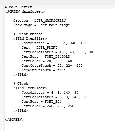

Почему те элементы, которые не выглядят как кнопки и не нажимаются как кнопки, сделаны из кнопок - это отдельный разговор. Вкратце - потому что эти элементы должны уметь обрабатывать разные события и реагировать на них, а кнопки как раз умеют это делать, поэтому так получается проще :)Такой подход позволил с минимальными затратами создавать практически любой вид интерфейса. Причем, создание интерфейса теперь сводится практически к простому конфигурированию - задать для каждой кнопки ее координаты, способ отрисовки, цвета, картинки и т.п. В принципе, можно будет даже без особых затрат усилий сделать так, чтобы вся эта конфигурация читалась из текстового файла, и тогда пользователь сам сможет создавать свой интерфейс без необходимости менять что-то в прошивке, а просто написав свой конфиг. Что-то типа такого:
Вот, как-то так...
