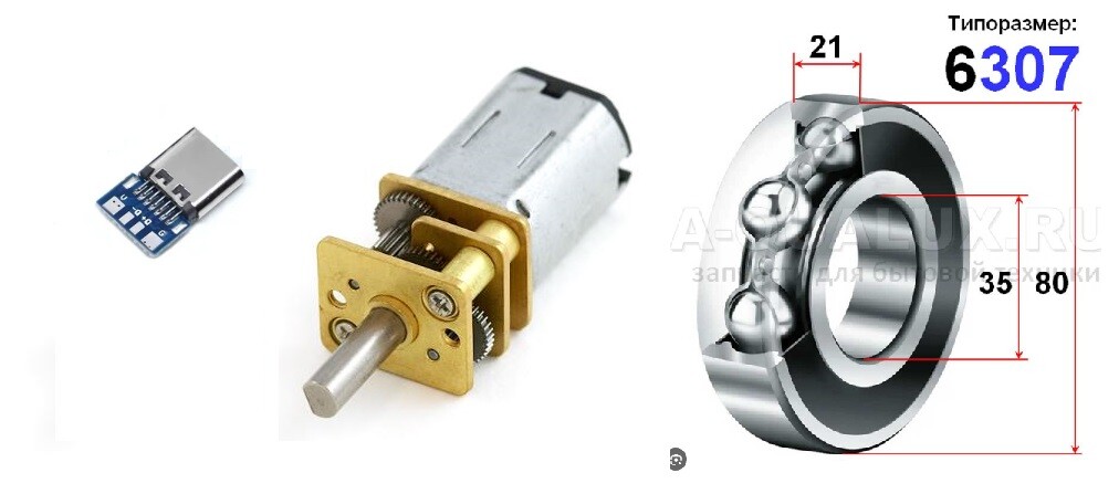

При сьёмке модели, модель приходилось вращать ручную. Появилась идея сделать вращающуюся подставку самому.
На меркетплейсах данная подставка стоит около 1000 руб. - суть не в этом.
Так как для подставки у меня всё было в наличии
1) разъем Type C
2)подшипник 6307, взял по больше - что бы подставка не болталась от габаритной модели
3) мотор с редуктором 20 об. мин.

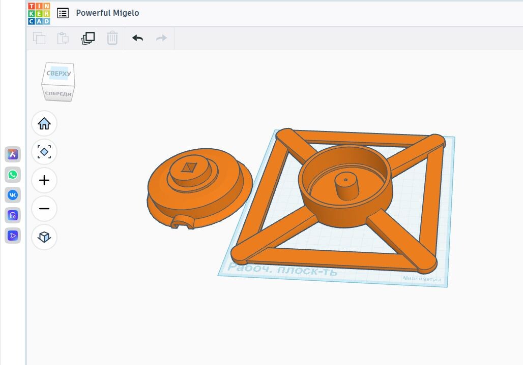

Осталось смоделировать.

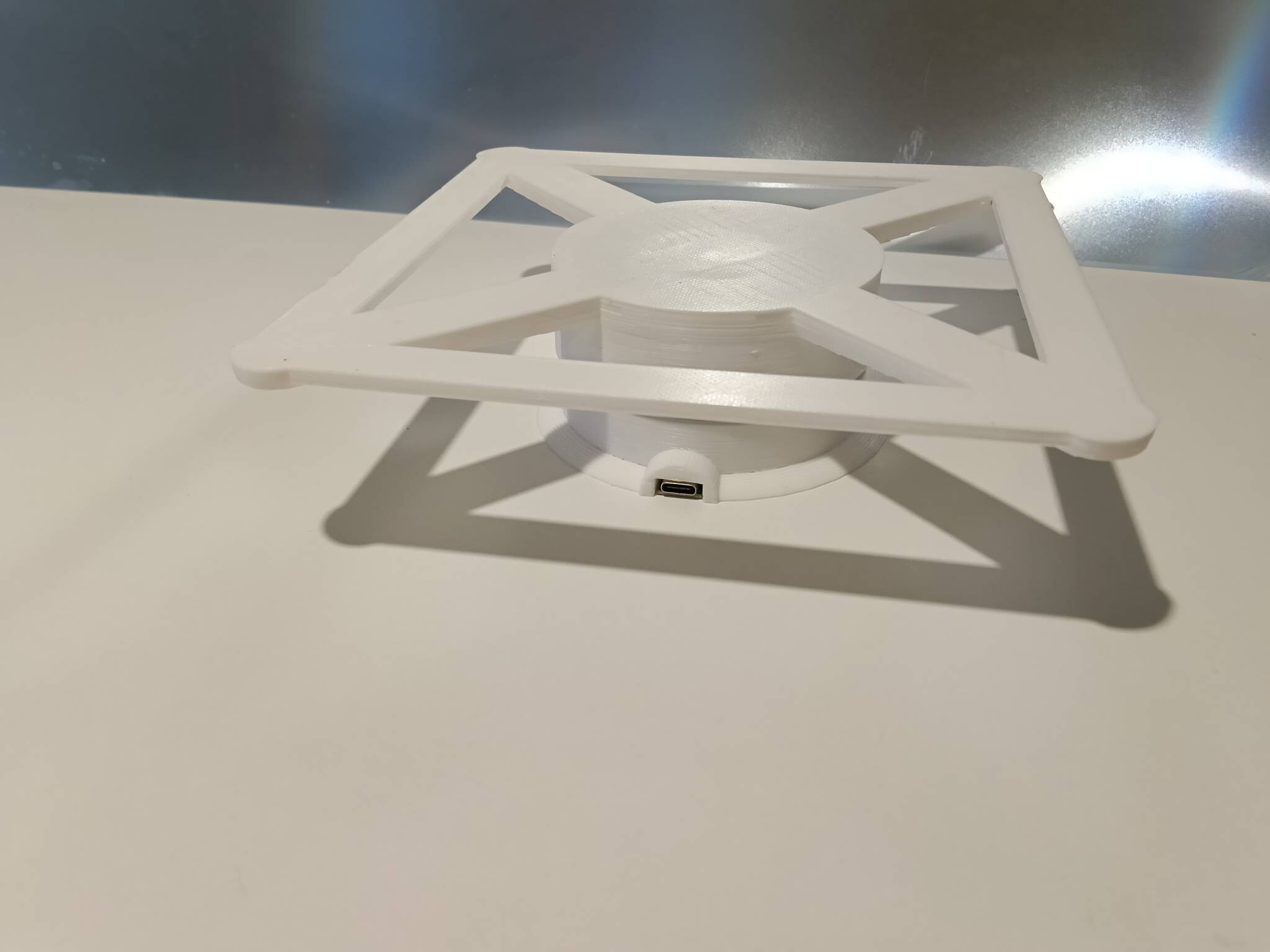

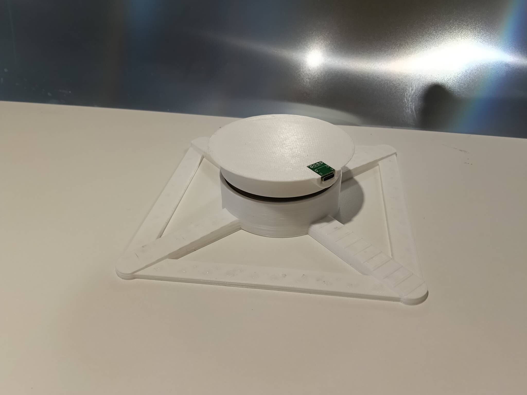

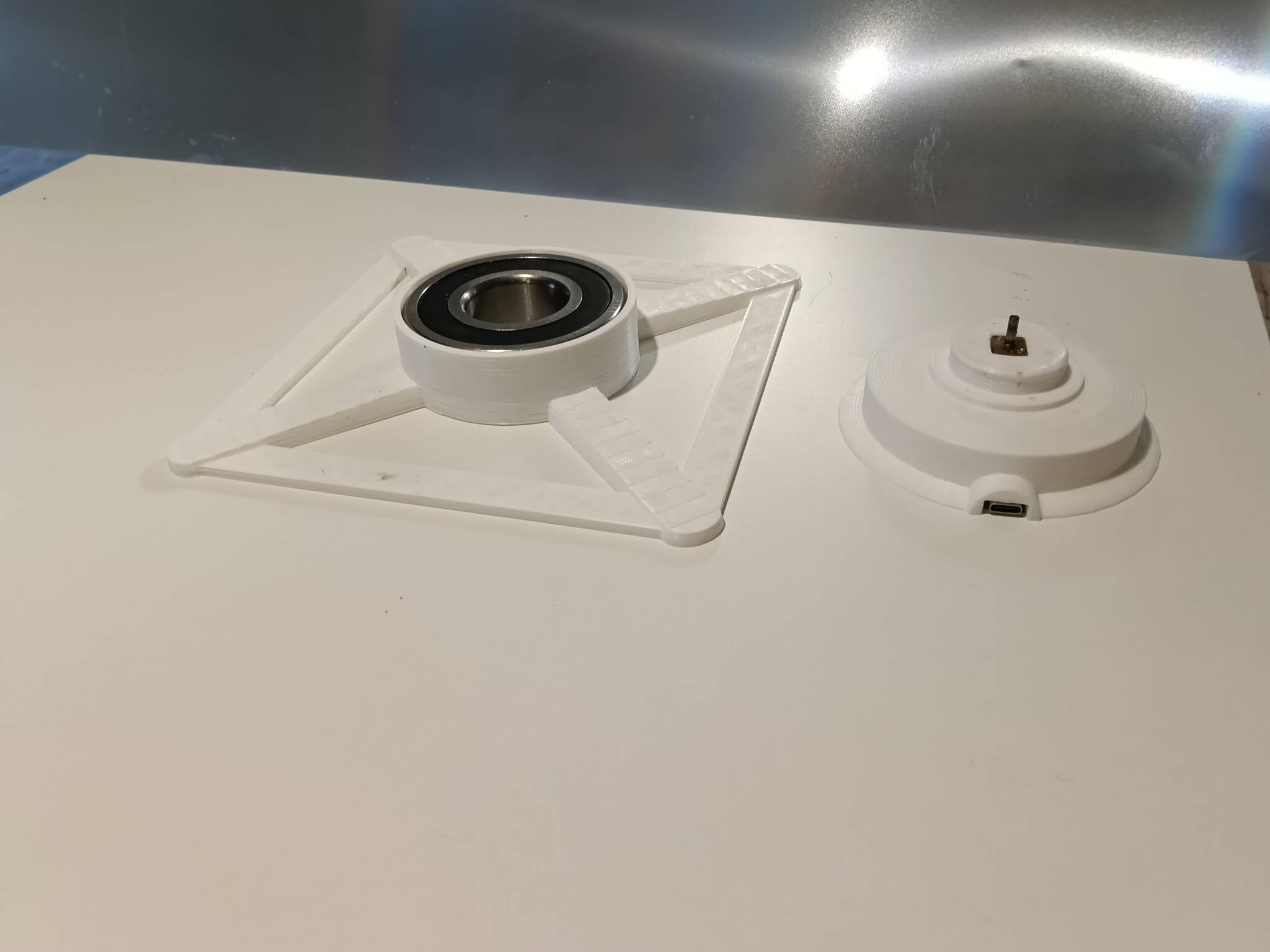

Печать
PLA / сопло 0,5 / высота 0,3 / стенки 1,5мм / верх низ 1,5 мм/ заполнение 15. забыл включить вентилятор после первых слоёв.
После печати, появились идеи по улучшению, но практически я решил их не реализовывать. Может в бедующем.
Так же была допущена ошибка, по валу, пришлось доработать народными способами))
Как вы решаете данную проблему, перепечатываете, или дорабатываете?
