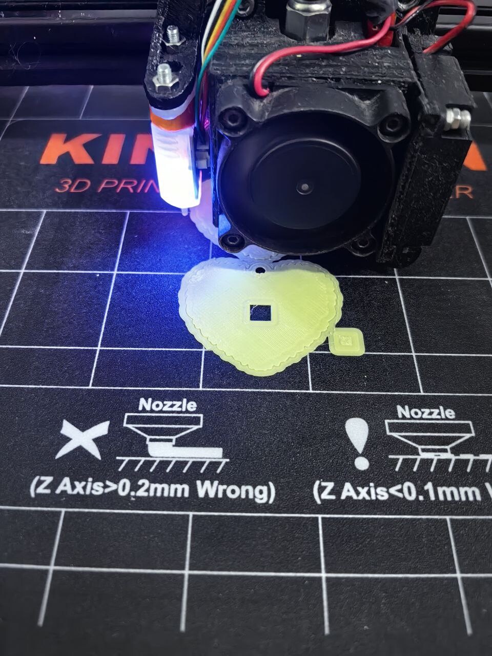

Вам нужно подкорректировать офсеты для датчика. Тут уже сложно дать готовую настройку. Все зависит от того где установлен датчик относительно сопла, принтера. В прошивке данный параметр называется NOZZLE_TO_PROBE_OFFSET { -32, -12, 0 }. У меня значения получились вот такие { -32, -12, 0 }. Но не стоит переживать за них. Их можно легко поправить из меню самого принтера. К тому же Z-офсет первый раз придется настраивать вручную. Для этого делаем AUTO HOME. Ось Z будет поднята на 10 мм относительно стола. Далее опускаем Z до 0 и смотрим зазор между столом и соплом. Обычно он будет довольно большой. Ниже 0 опустить ось Z и прижать лист бумаги, без дополнительной магии не получится. Я сделал проще. Взял металлическую линейку, измерил ее толщину штангенциркулем — получилось 0.8 мм. И положил сверху лист бумаги 0.1 мм. Опустил ось Z до 0. И в нуле лист бумаги прижался соплом прям как нужно — двигался с натягом. По этому Z-офсет установил - 0.9 мм и сохранил настройки. Убираем линейку или любую другую толщину. Делаем автохоум, и опять опускаем ось Z до 0. Теперь в 0 лист бумаги должен слегка прижиматься соплом к столу. Значит все установлено верно. Если лист двигается свободно или наоборот сильно прижат, то редактируем Z-офсет, сохраняем, автохоум и опускаем до нуля, пока не получим нужную степень прижатия. Все готово. После этого можно разогревать стол до рабочей температуры и делать калибровку. В слайсере советую добавить в стартовый G-код, команду "G29", чтобы калибровалось автоматически при каждой печати. Калибруется довольно быстро.

В прошлый раз когда я задавал вопрос про установку датчика, многие писали, что это бесполезно, не нужно и избыточно и нужно решать другие проблемы принтера — например, установить синхронизацию оси Z. Да, это конечно правильно, но требует финансовых вложений, и времени. Оси Z на этом принтере любят перекашиваться, например при замене филамента. Причем даже легкий перекос потом может повлиять на прилипание первого слоя. Стол большой, и так же имеет собственную кривизну. На прошивке марлин, на которую я прошился, по умолчанию так же стоит калибровка стола по 9 точкам, только в ручном режиме. И вот после того как ось Z чуть сместилась, нужно было девять раз просовывать листок между соплом и столом.. Что долго и не слишком точно. Где-то прижал сильнее, где-то слабее. А тут просто красота. При добавлении в G-код команды G29 все калибруется само, уже на разогретом до рабочей температуры столе. И прилипает все шикарно в любой точке стола.
