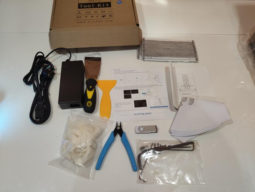

Внутри основной коробки лежит собственно сам принтер и коробочка с "Tool Kit", так называемым набором юного печатника. Комплект стандартный в 2021 году для полимерников: внешний блок зарядки, пара шпателей (металлический и пластиковый), кусачки, перчатки, флешка, фильтры для смолы, пара масок, инструкция, и набор шестигранников с запасными винтами.

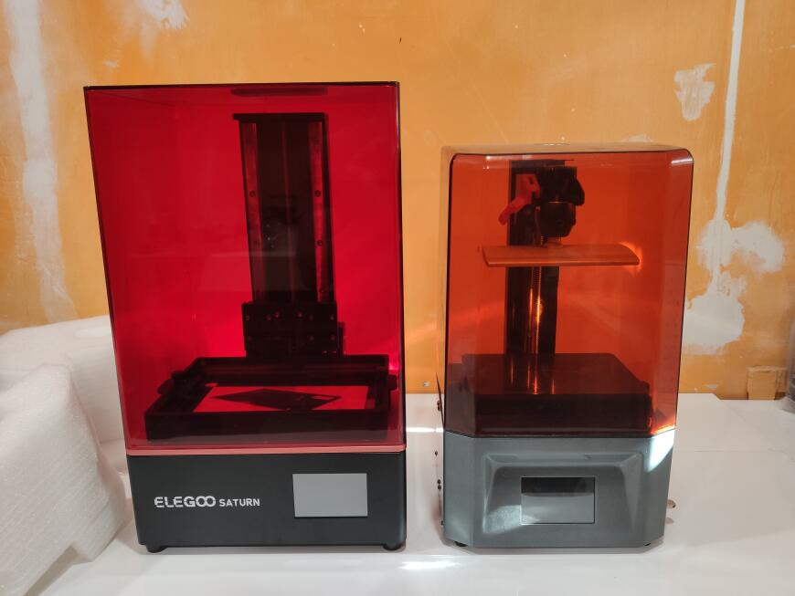

В сравнении с младшим собратом, Voxelab Proxima 6".
Elegoo Saturn 8.9

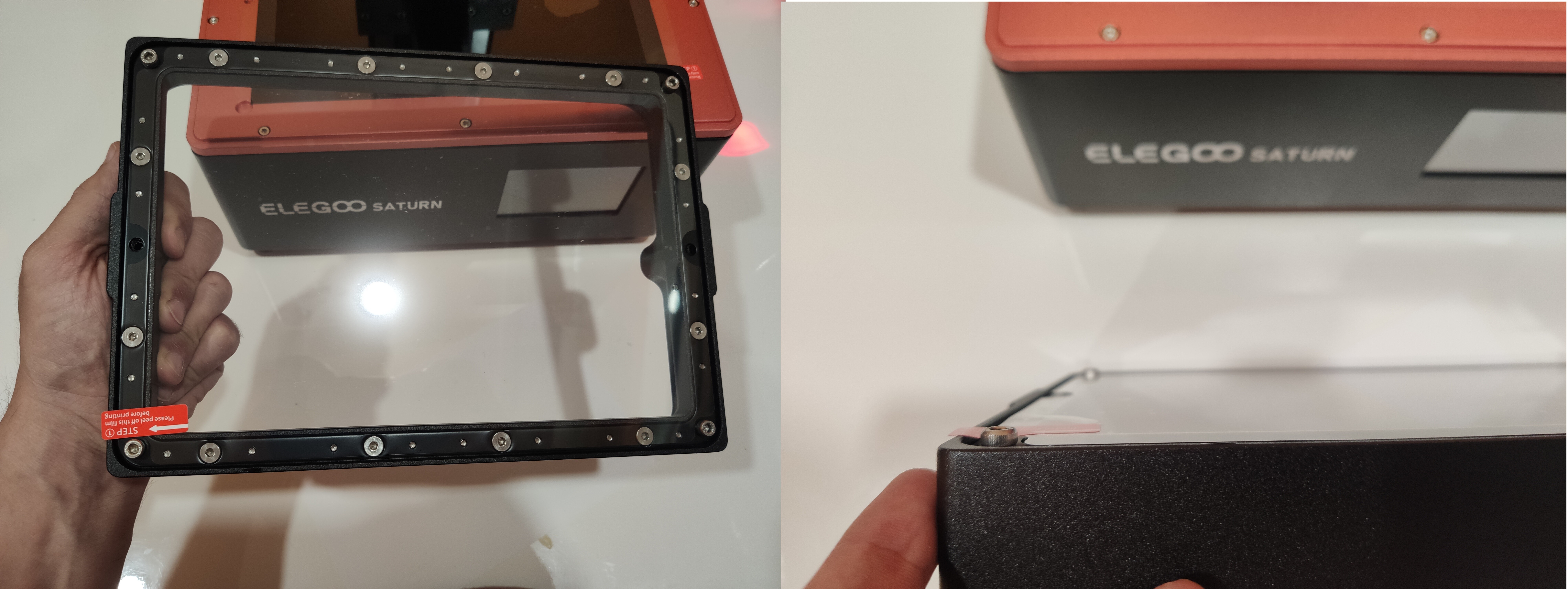

Ванна тоже неплохо продумана. Fep пленка конечно с двух сторон в защитной пленке. А на обратной стороне ванны по углам 4 винта торчат за корпус. Первая их задача - они центрируют ванну на основании принтера, удобно. Но главное чем понравилось - можно спокойно ставить на стол, не боясь об этот самый стол поцарапать пленку.
А вот запасной пленки в комплекте они не положили, обидненько.

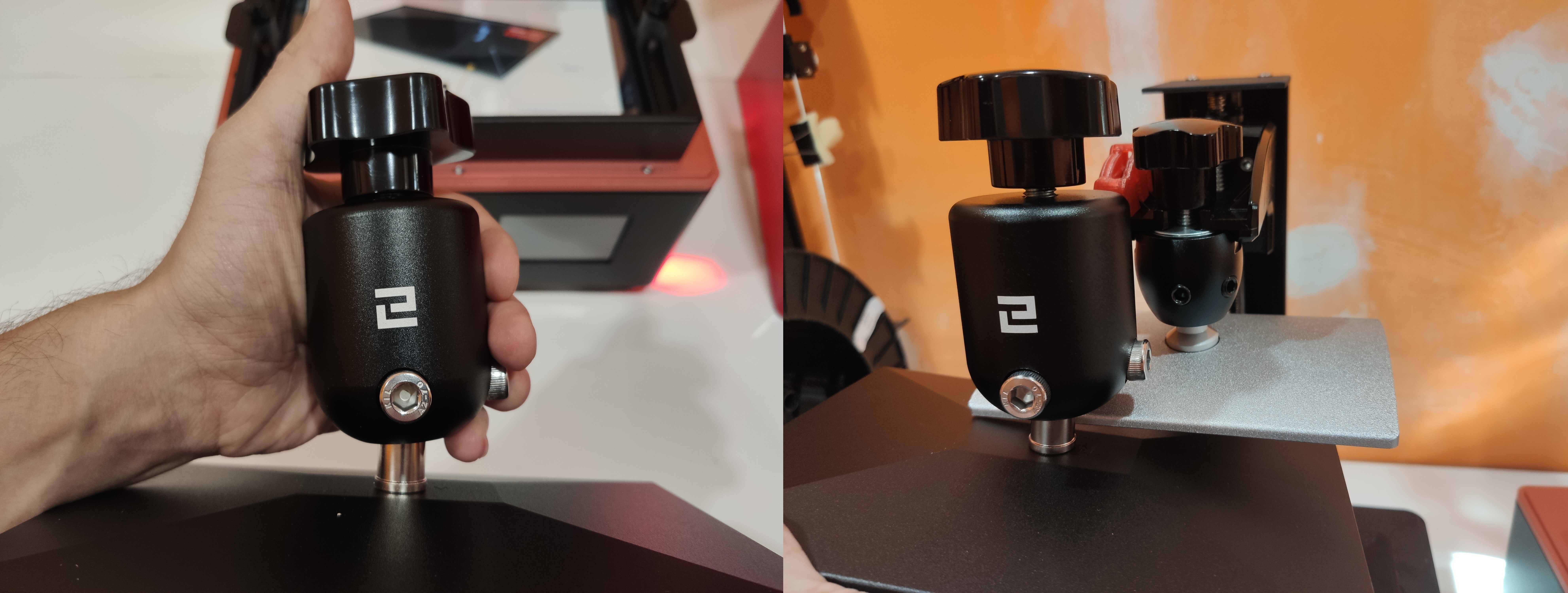

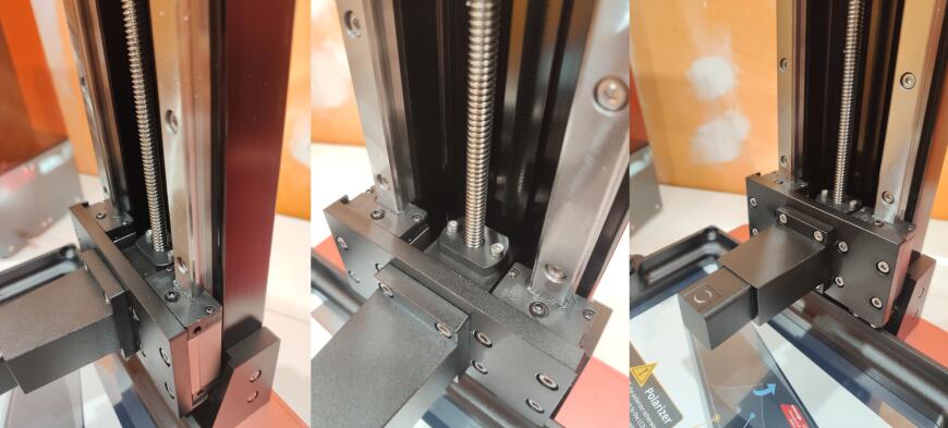

А вот к держателю столика некие вопросики. Он весьмаааа массивный. Прям монументааально выглядит. Но  чисто технически можно было реализовать эту конструкцию. Фото на примере с мелким вокселем. Если б они выиграли 3-5 сантиметров и добавили это в печатное поле - думаю все были б только рады.
Elegoo Saturn 8.9
Но к самой кинематики сильно вопросов нет. Две рельсы, вал довольно ровный. Площадки все металлические, основание тоже. Все довольно массивно сделано.

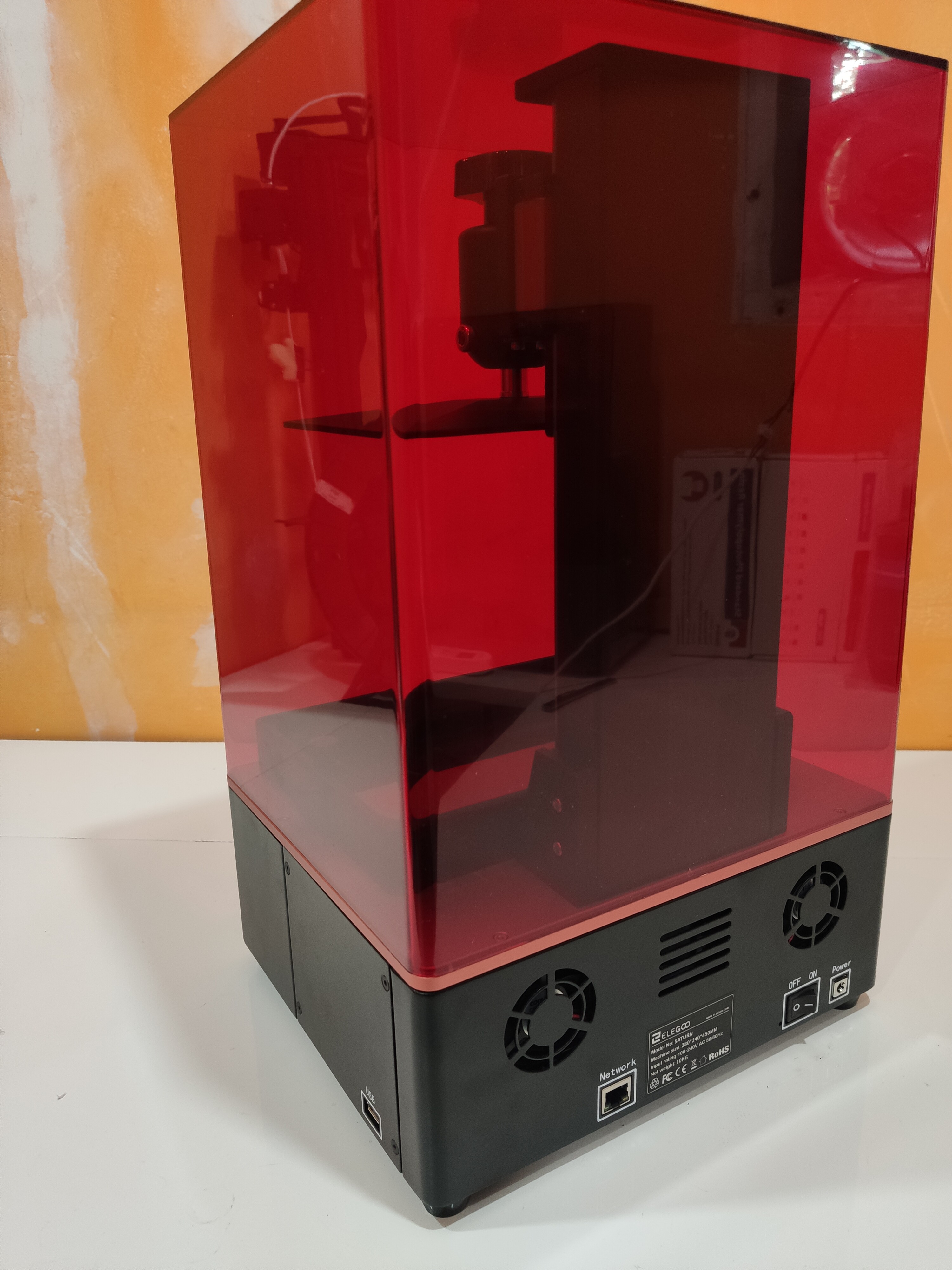

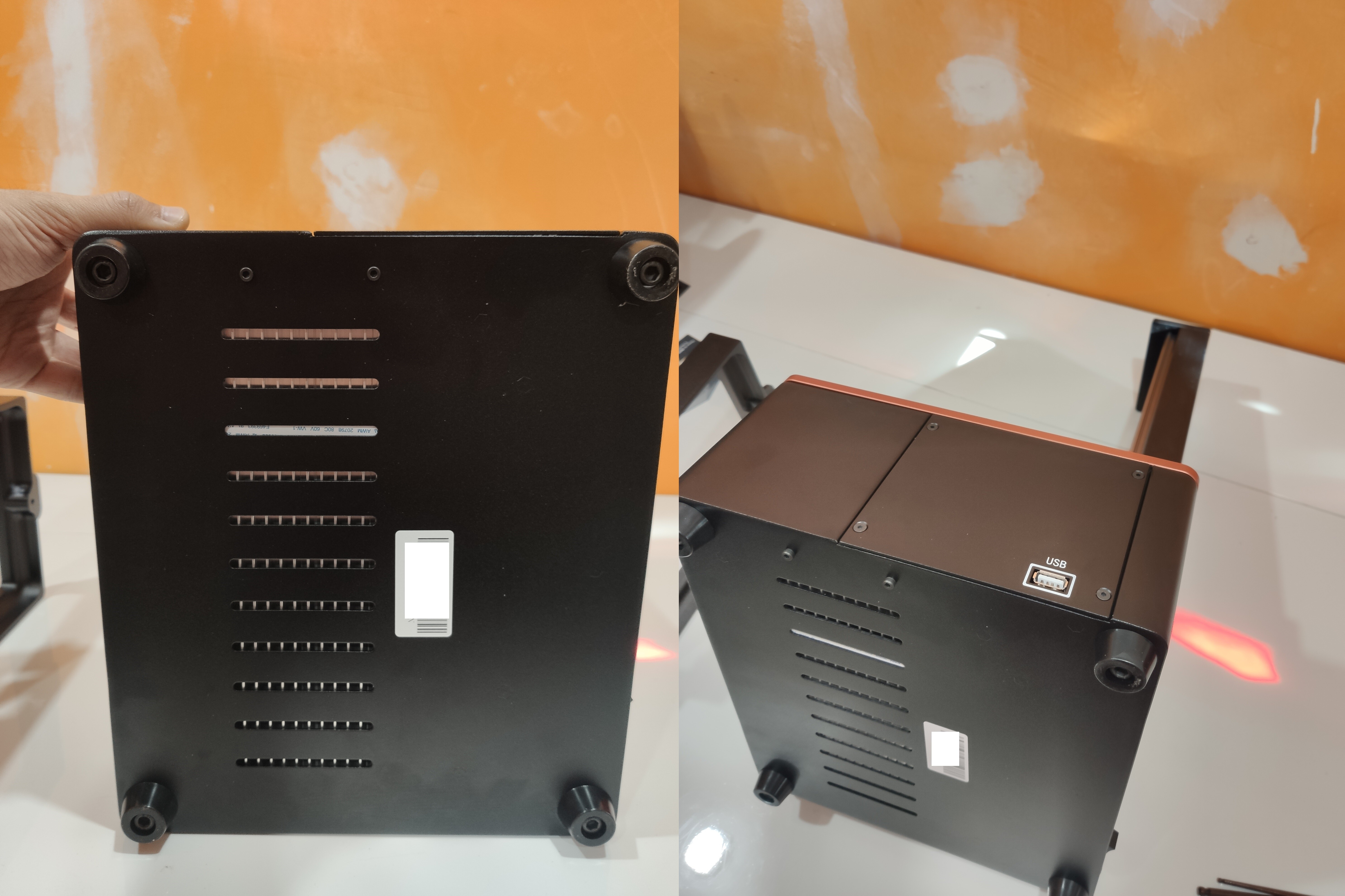

Касаемо основания. Тут тоже везде металл. Все сделано аккуратно, симпатично. Спереди сенсорный дисплей, справа выведен разьем на флешку. Сзади 2 вентилятора на выдув теплого воздуха изнутри, порт для подключения к сети, кнопка включения и вход блока питания.
Скажу сразу - сетевой кабель я не подключал, не скажу работает тут или нет. В мастерской интернет заведен по Wi-fi только, нет необходимости принтер подключать к сети.
Elegoo Saturn 8.9
Снизу виднеются окошки для вентиляции радиаторов Параледа. Той конструкции, которая засвечивает смолу.
Я хотел заглянуть вовнутрь, как делал на всех принтерах, и тут ждал маааленький сюрприз. На моих Voxelab наружний корпус чисто для декорации, который прикручивается на основную раму. Тут корпус и есть рама. Если хочешь залезть вовнутрь, то будь добр разбери полностью. Отделить балку Z, открутить верхнюю панель и тд.
Elegoo Saturn 8.9

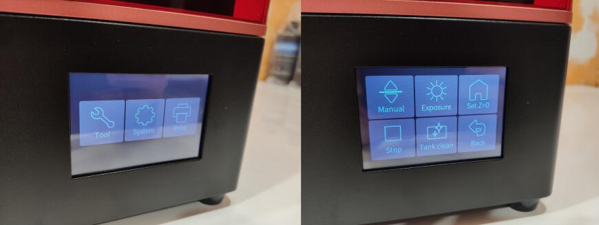

Меню тоже стандартное, все необходимые функции имеются.

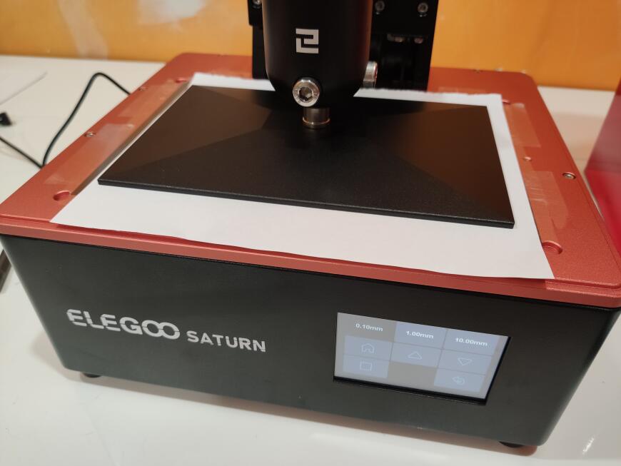

Датчик 0 по оси Z конечно же оптический. Немного напрягло что он стоит вертикально.
Обычно я калибрую стол так. Делаю Auto Home, затем вручную опускаю на несколько миллиметров и там уже затягиваю столик. Принцип такой. Принтер по датчику отбивает 0 и опускается медленно ниже на заданное значение каждый раз.
Когда датчик стоял горизонтально, тут я не парился. А когда есть шанс пробить его железным "копьем", немного напрягло. Но все настроилось отлично, в этом проблем нет.

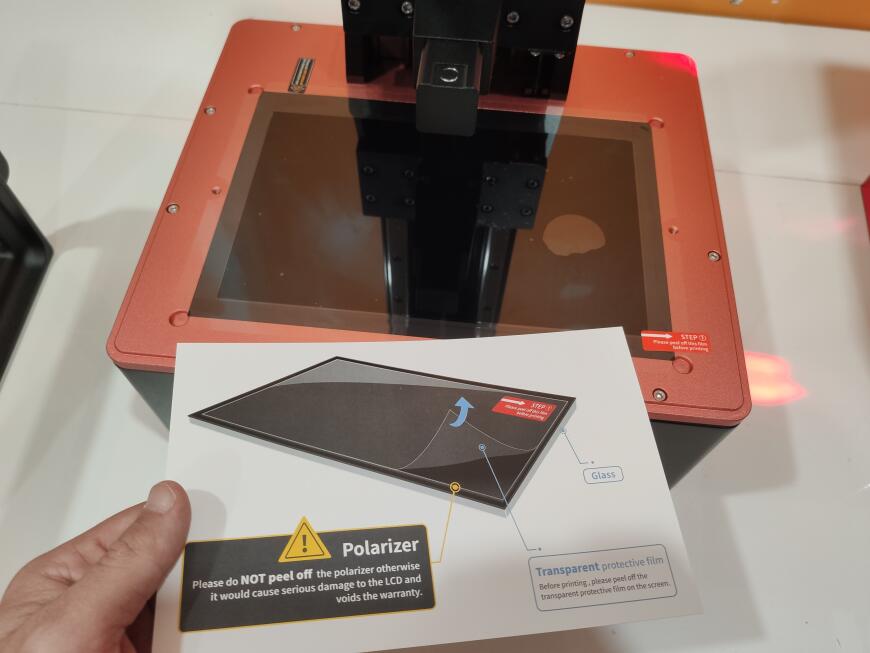

В комплекте очень подробная инструкция как откалибровать стол. Все наглядно и понятно.
Единственный момент - эта инструкция является одновременно и калибровочным листом. То есть по задумке производителя - вы ее подкладываете и по ней калибруете зазор. Но..... Это не листик, это скорее картон, довольно толстый. Принцип калибровки то какой. Убираем ванну, подкладываем листик, толщиной с пленку. Он имитирует ее. И затягиваем стол чтоб зазора не было. То есть это тот самый 0, где нет зазоров. И тут мы используем картон...
В целом деталь думаю отпечатается, если не отпечатается - увеличить время засветки начального слоя и все будет ок. Но тогда мы получим приличную "слоновью ногу" на этих самых первых слоях от перезасвета. Непорядок.
Elegoo Saturn 8.9
Поэтому я выкинул эту бумажку и взял обычный лист А4 и по нему все настроил.

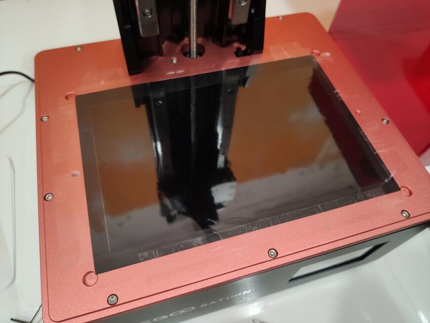

Экран без защиты сверху, без никакой. Со временем, когда порвется пленка (а она рано или поздно порвется) - экран зальет смолой. Это обычно происходит во время печати. И собственно эта разлитая смола тут же засвечивается и прилипает.
На 6" полимерниках это иногда происходит. Смолу уже оттирал от голого экрана. Практически всегда без последствий, но небольшие изьяны появляются. Там я честно особо не переживал, новый экран стоит адекватных денег, и пара запасных уже лежат. Тут 8.9" 4К дисплей стоит уже весомо больше. Упороть его уж ооочень не хочется. Поэтому пришлось воспользоваться народным способом.

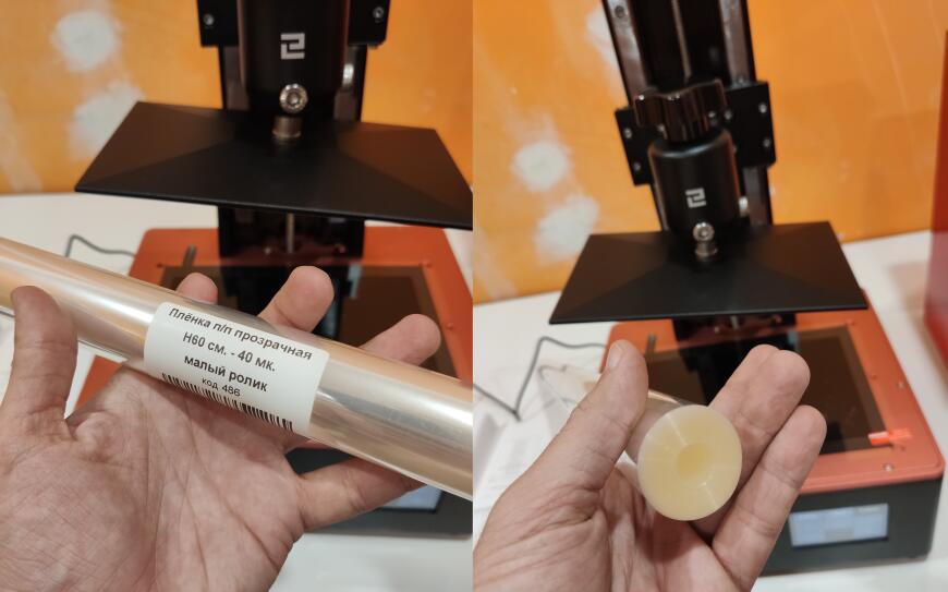

Пошел на цветочный рынок, купил рулон тонкой лавсановой пленки, стоит она копейки (около 200р). Отрезал по размеру и сверху положил на экран, по периметру проклеив обычным скотчем.
Пленка тонкая, прозрачная, на качество печати повлиять не должна. Но если протечет смола, она спасет драгоценный дисплей.

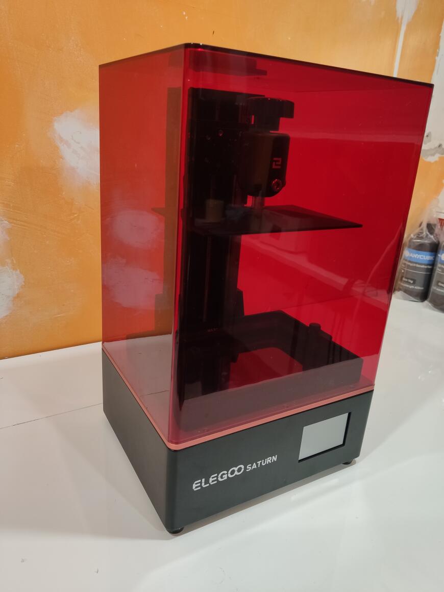

Ну и конечно же принтер в сборе. Выглядит красиво, ничего не скажешь)

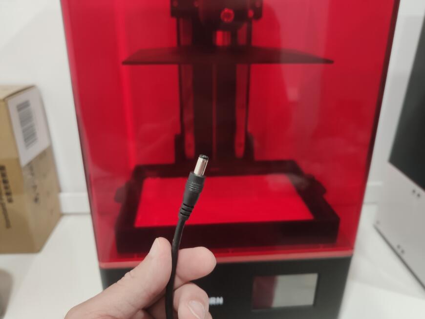

И еще одна маленькая придирка - кабель питания. Для фотополимерников у меня отдельная узкая полка. Так вот с угловыми разьмами вообще никаких неудобств не было. Но с прямым разьемом было немного неудобно, принтеру нужно больше свободного места сзади.

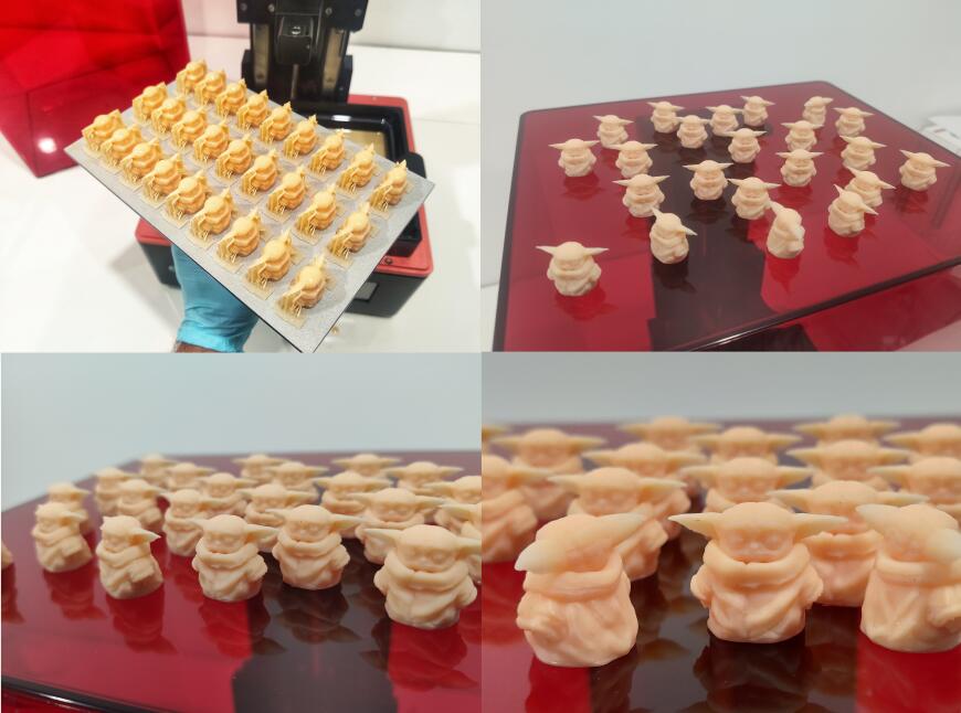

И нужно было испытать в бою то, что иногда приходится делать. Печатать за раз большие партии деталей.
Заказа на большое количество на горизонте не было, поэтому решил сделать армию малышей. Отпечатались все без брака, тут как раз нам на руку играет Параллед. Но не все ушастые пережили отделение от стола, и отделение поддержек. Дешевые смолы очень хрупкие, вот уши и поотлетали у многих.
Elegoo Saturn 8.9
Принтер мне очень понравился. Я очень долго ждал когда цена на большие размеры упадет хоть немного.  Наконец то можно печатать приличных размеров детали в отличном качестве, когда это необходимо.

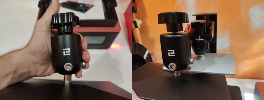

Колпак. Он огромный, он без ручек, он гладкий и красивый. Постоянно жалко его заляпать смолой, его неудобно поднимать, он довольно габаритный. Меня хватило на пару дней, и потом все-таки нервы сдали)
Обычная мебельная ручка. Выбрал первую что понравилась визуально и ее прикрутил. С ней гоооораздо стало легче и удобнее тягать этот колпак.
