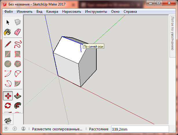

А теперь, всем незнакомым с программой Sketchup стоит прерваться в чтении этой лекции, и попробовать смоделировать чего-нибудь. Например нарисовать квадрат инструментом R(ectange) и превратить его в куб инструментом P(ush). Нарисовать среднюю линию верхней грани. А дальше подурачиться с инструментами Move, Rotate и другими доступными инструментами. Обратите внимание на меню ПКМ для какого-либо объекта, например для линии и плоскости.

Обратите внимание на небольшое окошко в правом-нижнем углу. Когда применяете любой инструмент, можно с клавиатуры указывать различные параметры инструмента. Так можно вручную указывать размеры, коэффициенты, количество граней и многое другое. У разных инструментов есть свой синтаксис. Например для линии указывается длина, и можно пользоваться единицами измерений 'mm' - миллиметры, 'm' - метры.

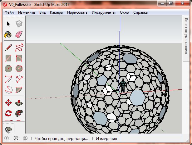

Еще одно важное преимущество Sketchup перед многими другими редакторами — отсутствие жесткой привязки к декартовым плоскостям. Посмотрите на сколько легко Sketchup позволяет моделировать платоновы многогранники и другие непрямоугольные объекты.Кроме того Sketchup для каждой группы сохраняет отдельную декартову систему координат с собственной точкой начала.

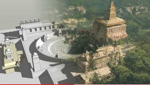

Подводя итог этой короткой текстовой лекции, хочу сказать, Sketchup для кого-то может стать хорошим началом в 3d-моделировании. Это простая и в меру функциональная программа, способная на такие шедевры как Unchanted.
