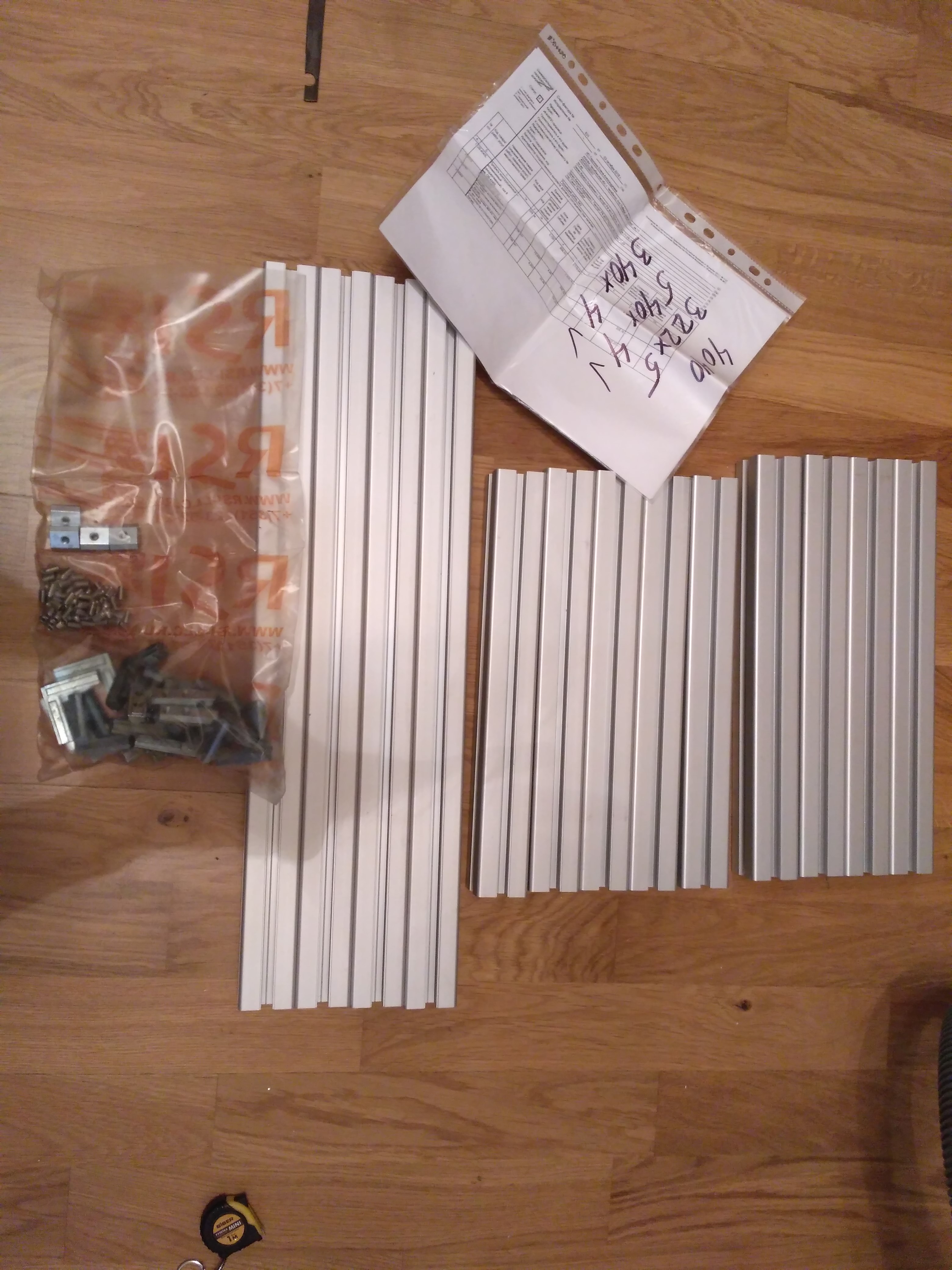

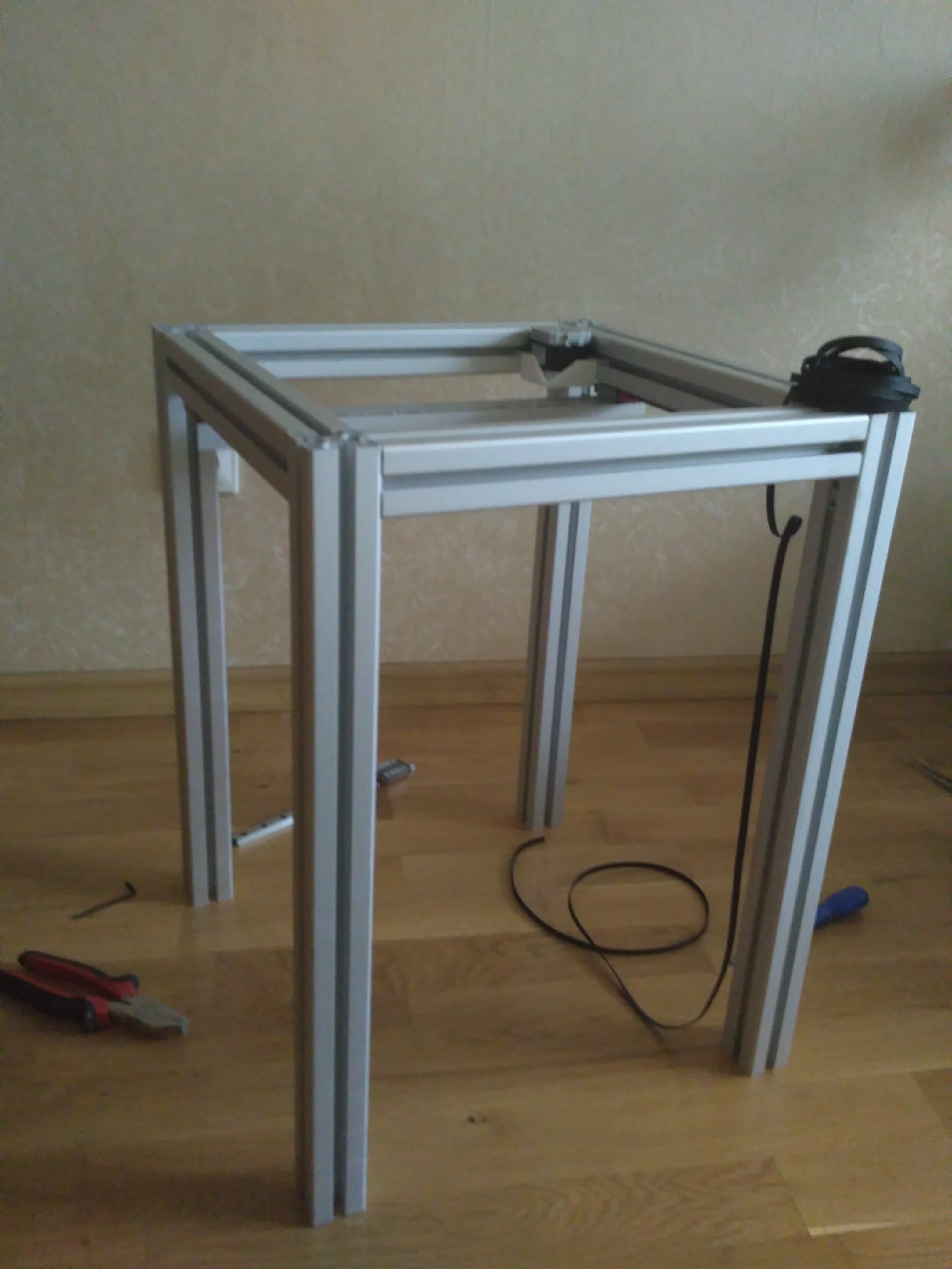

Корпус на станке с выбранной кинематикой должен быть максимально жесткий. Для первой самоделки я выбрал конструкционный алюминиевый профиль, чтобы в случае чего можно было легче разобрать/собрать, добавить какие-либо детали - очень подкупает паз, в который можно вставить что угодно.
Остановился на профиле 4040, потому что 1) Экономить 2-3 тысячи рублей на таком посчитал глупым 2) Широкий паз, пластиковые детали держатся там замечательно 3) Крепежные элементы к этому профилю понравились больше 4) ЖЕСТКОСТЬ.

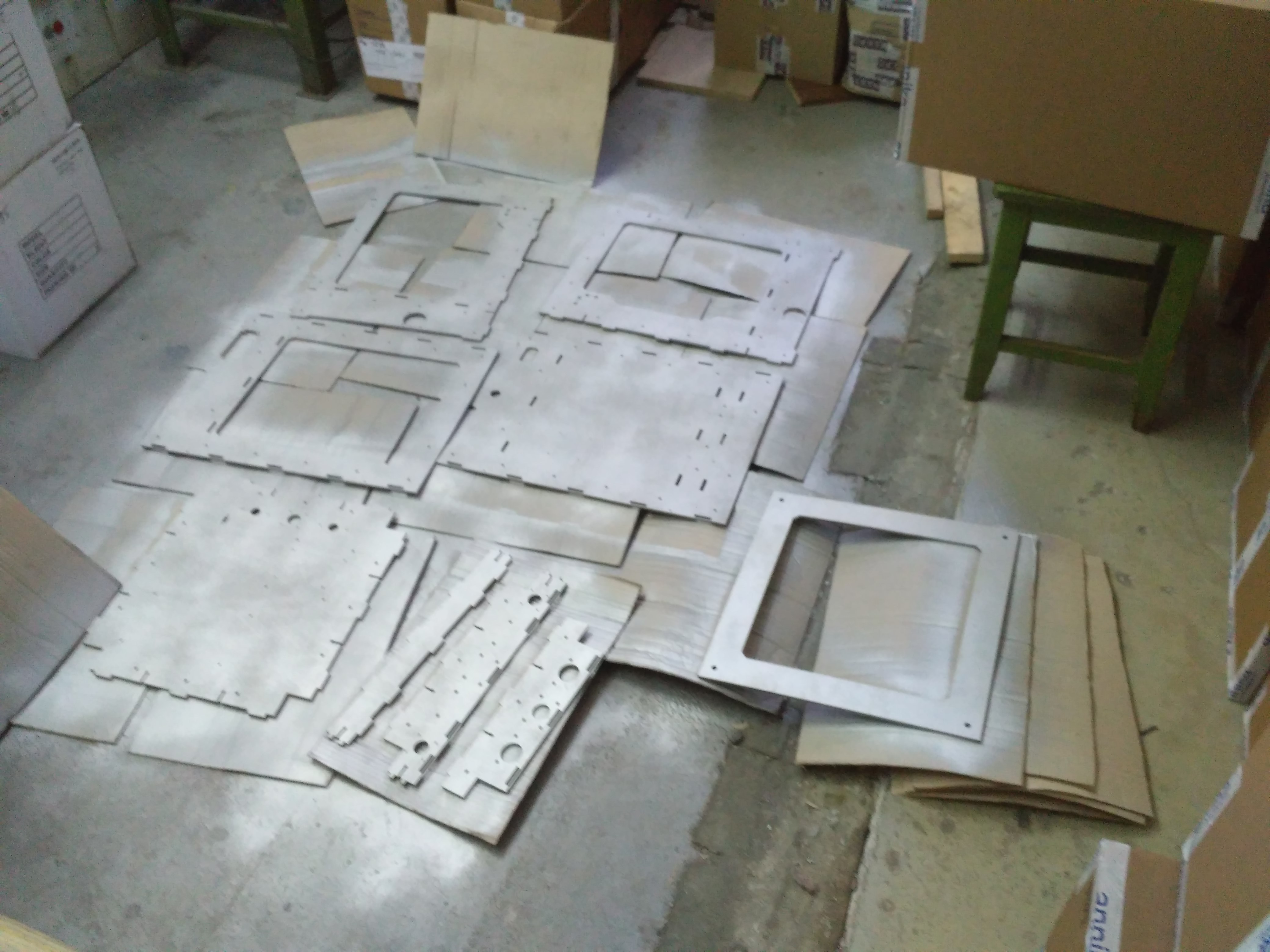

Для обшивки сначала хотел использовать композит, но показалось что будет черезчур, и не прогадал - старая добрая фанерка нафаршированная болтами отлично стягивает всю конструкцию.
Стол при этом сделан из Д16Т 5мм - он экономит место по Z и ЖЕСТКИЙ.

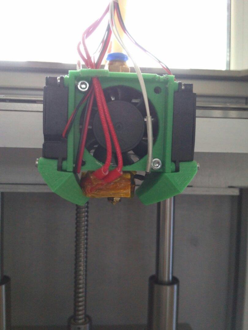

Портал вырезал из уголка 3мм, который нашел в оби. Хотенд держится тоже на уголке.Механика.

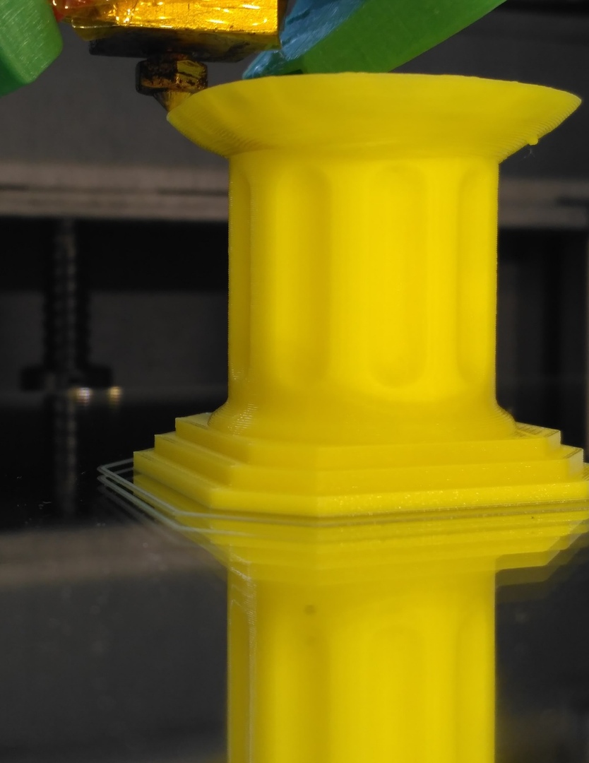

Стол вышел весом около 2кг. ( Был только 5мм лист, вообще хватит 3-4мм). Не знаю, возможно хватило бы и 12мм валов, но я взял 16 с длинными подшипниками LMK16LUU. И швп- мотор sfu1204. Когда я воевал с осью Z (абсолютно тупейшая война), использовал на этом принтере еще и трапецию. Сейчас стоит ШВП потому что 1) Салидна 2) Быстрое перемещение, нужно мне это чтобы сократить время ретрактов 3) Шаг винта в 2 раза меньше, можно делать меньший слой. Вы можете использовать трапецию, она дешевле.
На XY рельсы 12мм. Почему? бы и нет. Конечно, можно было поставить 9, но я допускал что захочу переделать систему под директ и лучше уж места на каретке будет больше. Рельсы заказывал с алиэкспресс, китайская картинка пестрила заголовками QUALITY BEST BEST BERI. На деле приехали абсолютно мертвые рельсы, каретка по ним просто отказывалась ходить. Пришлось уговорить это дело пастой ГОИ. На рельсах лучше всё-таки лучше не экономить, но вы не поймете пока сами не попробуете)))

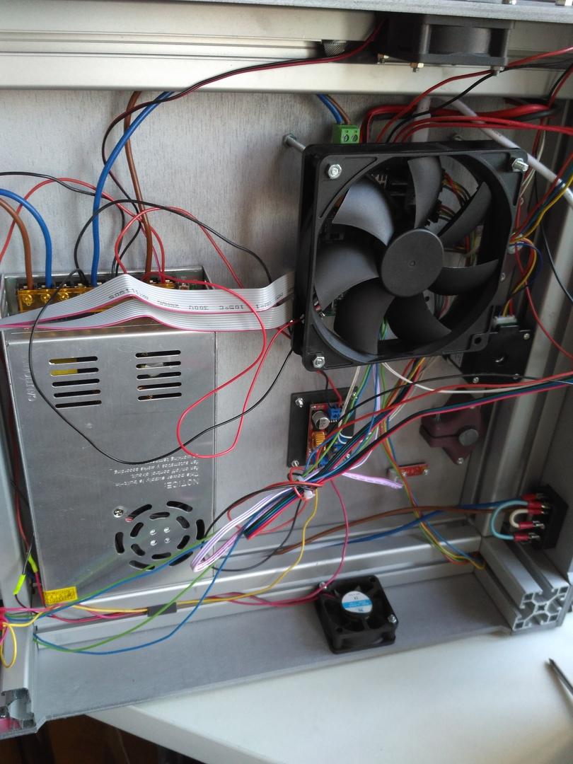

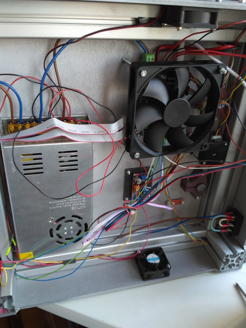

Электроника.Вся система работает на блоке 24в., стол греется тоже от 24в.
МАТЬ 32 бита. AZSMZ MINI, с экраном. 32бита, зачем 32 бита? Качество, друг, скорости, кореш. Сейчас из-за выхода на рынок SKR 1.3, все 32-битки дешевеют, так что... Прошивка smoothieware. После родного репетирчика сначала хотелось плеваться, но потом привык. Даже оказалось очень удобно работать на ней в конфиге - исправил док файл, сохранил на флешку, всьё, никаких бубнов.

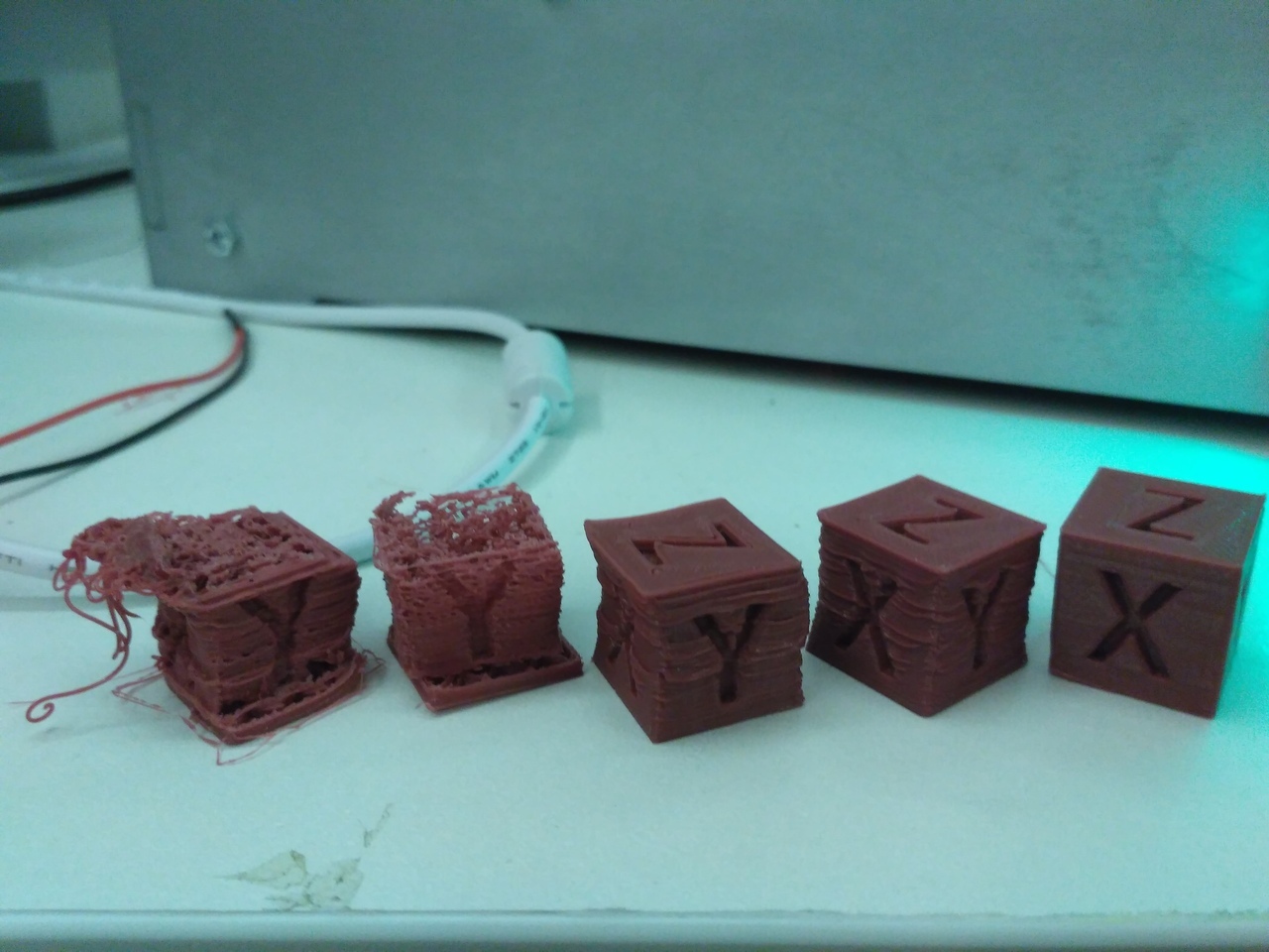

Драйвера. Изначально я заказал TMC2100. Не знаю зачем, 2208 на старом принтере прекрасно справлялись, но что-то в голову взбрело, вот, даже для охлаждения всё продумал. После длительной безуспешной настройки 2100 полетели в ящик (А один драйвер вообще потом ВНЕЗАПНО решил вспыхнуть на плате, лол, я думал всё, но плата ушла в защиту, повезло.). Плюнул, заказал тмс2208 - всё прекрасно. Работают кстати чуть громче, чем 2100, для тех кому интересно.
ШД нема 17, по классике, 1.8 градуса шаг, вполне меня устраивает.

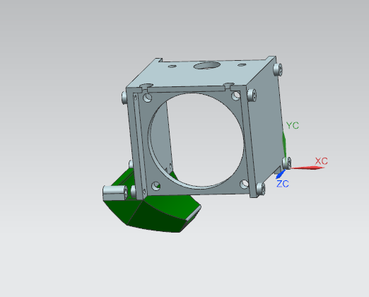

Сделал обдув нормальный под zav радиатор, ваще зачетно вышло . Но у меня пока diy-версия, как придет новый термоблок с термистором, перепечатаю.
