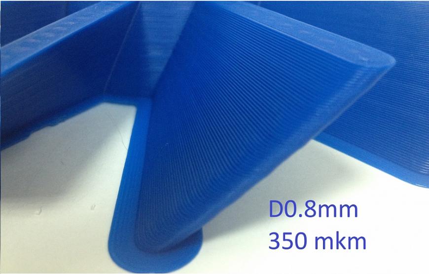

Второй немаловажный фактор – возможность печати больших объектов соплами большого диаметра. Почему? Большой диаметр сопла дает большую скорость печати, это очевидно.
Ребята из Imprint-ы специально показали все зависимости на пальцах, для тех кому это было не очевидно.
Скорость печати больших объектов достаточно критична. И любое увеличение скорости печати ведет к экономии времени. И экономия эта уже выражается часами.
Особого смысла, печатать большую деталь без мелкой детализации соплом 0,4мм, нет. Там скорее всего подойдет сопло диаметром 0,8мм или даже 1,0мм.

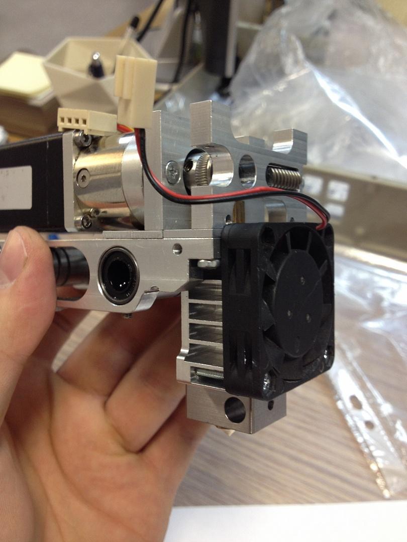

С новым экструдером ребятам из Imprint-ы как раз это и удалось.
Помимо этого они обеспечили печать гибкими материалами с помощью своего экструдера. Действительно скорость печати гибкими материалами довольно низка. И печатать что-то более-менее приличного размера, из-за времени, становиться очень печальным делом. Со скоростью же печати показанной, с новым экструдером Геркулеса, печать тем же Rubber-ом становиться уже практичным применением. А не экзотикой.
