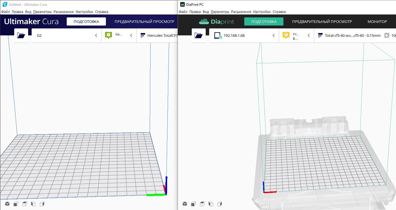

Программа для печати по локальной сети без подключения к интернету носит название DiaPrint РС, гордое оно или нет будет ясно с течением времени. Вообще если коротко, то это Cura, обычная Cura (далее по тексту Кура, мне лень переключать раскладку). Вы можете добавить туда все нужные вам плагины или вовсе просто экспортировать/импортировать все настройки из Куры или в неё. Для наглядности вот вам сравнительный интерфейс.
Вторые впечатления от Hercules G2
Про неё особо нечего сказать, потому как она не обладает разительными отличительными чертами от прародителя, а как следствие унаследовала все плюсы и минусы. Стоит только отметить, что слухи об ограничениях, по сравнению с облаком, при её использовании, сильно преувеличены, под те самые ограничение попали таймлапсы (их нет), доступ к файлам моделей с любого устройства (что логично, они ж на компе), логи процесса печати (облако скрупулёзно ведёт записи по каждой печати) и конечно же работа с тяжёлыми моделями. На тему обновления программного ядра, за время нашего использования на момент написания текста Кура успела обновиться до версии 4.8.0, в то время как Диа осталась на 4.7.4. и не просила обновиться.

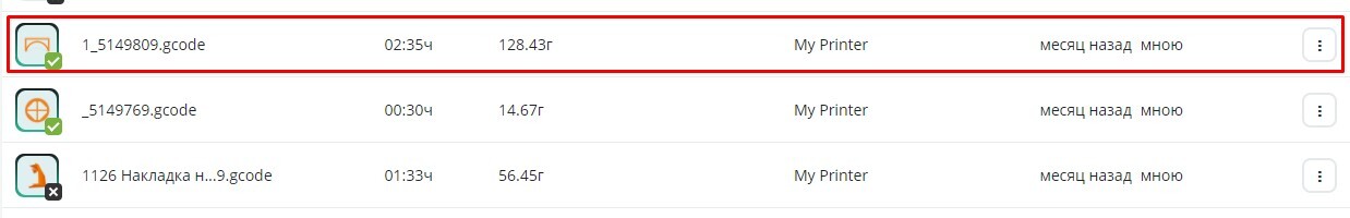

В контексте коммерческого использования облачная схема экономит время сотрудника на этапе побегушек от принтера и обратно, а также позволяет вести контроль печати как в статусе принтера в личном кабинете, так и визуально через камеру. Преимущества от этого растут пропорционально количеству принтеров, подключенных к личному кабинету. В нашем случае при наличии офф-лайн моделей это имеет минимальный профит.

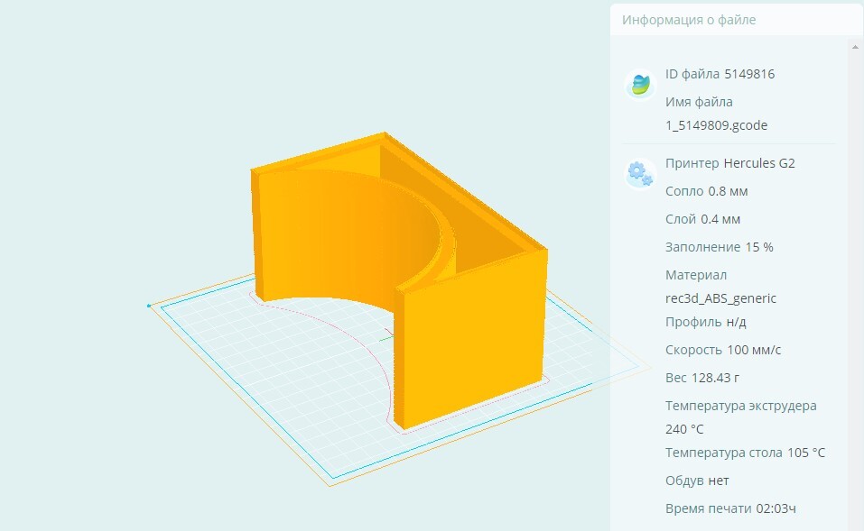

БОльшим плюсом является хранение всех версий модели и кода в облаке. После каждого изменения облако создаёт новый файл с временной меткой это позволяет вам всегда чётко отслеживать эффективность изменений и многократно запускать файл кода, не вспоминая, что вы там под конкретную модель меняли при этом вам не обязательно иметь доступ к рабочему месту. Так же приятная мелочь заключается в возможности посмотреть информацию о настройках печати каждого файла, на случай если вы забыли, что скрывается под названием и как вы вообще печатали.

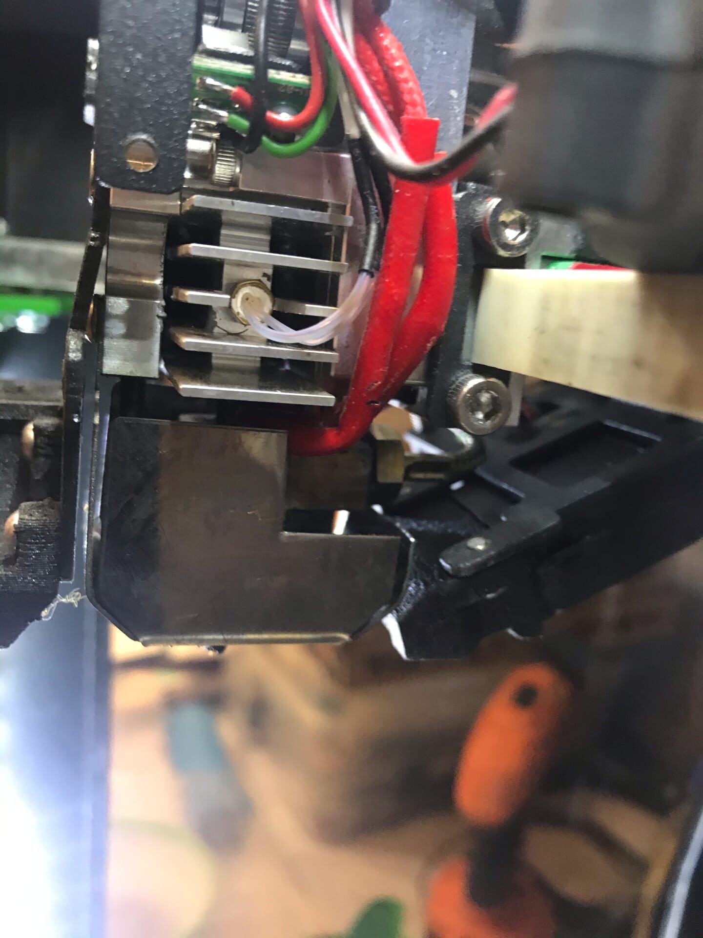

Вторые впечатления от Hercules G2Особого внимания заслуживает экструдер, он здесь далёк от стандартных. Сам нагреватель от пыли и мелкого мусора защищает не силиконовый носок, а самый что ни на есть металлический.
Так же у него крайне агрессивный прижим и шестерня подачи. Мы практически полностью расслабили прижим, и он всё равно справлялся, единственный материал при котором нам пришлось увеличить силу прижима до 1,5 это PA66 GF30, который является высокотемпературным, твёрдым, жёстким абразивом.

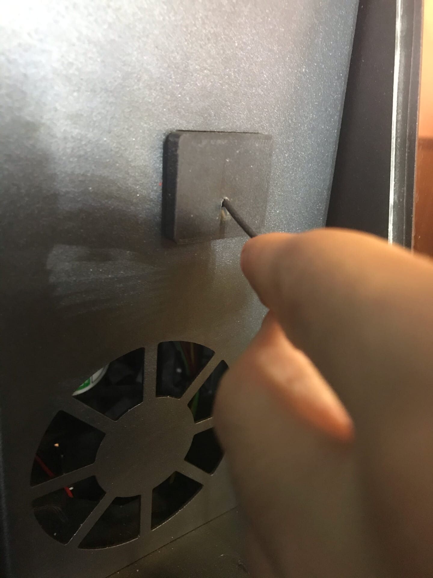

Место заправки пластика является напечатанной заглушкой (скорее всего Formax) и с ней есть сложность. В целом заправка пластика не вызывает проблем, но вот абразивы стирают, со временем, входной канал, это приводит к образования канавки, что может вызвать проблемы с подачей прутка. В нынешнем исполнении для нас это рискует стать дополнительным расходником, лучше скорее всего сделать всё-таки более классический вариант с трубкой. Нюанс заключается ещё и в том, что прямо за ней датчик окончания прутка и изнашивается ли он от абразивов пока не понятно, мы до него добраться не смогли, при снятии кожуха есть несколько сложностей которые мы решили не мучать без надобности.
