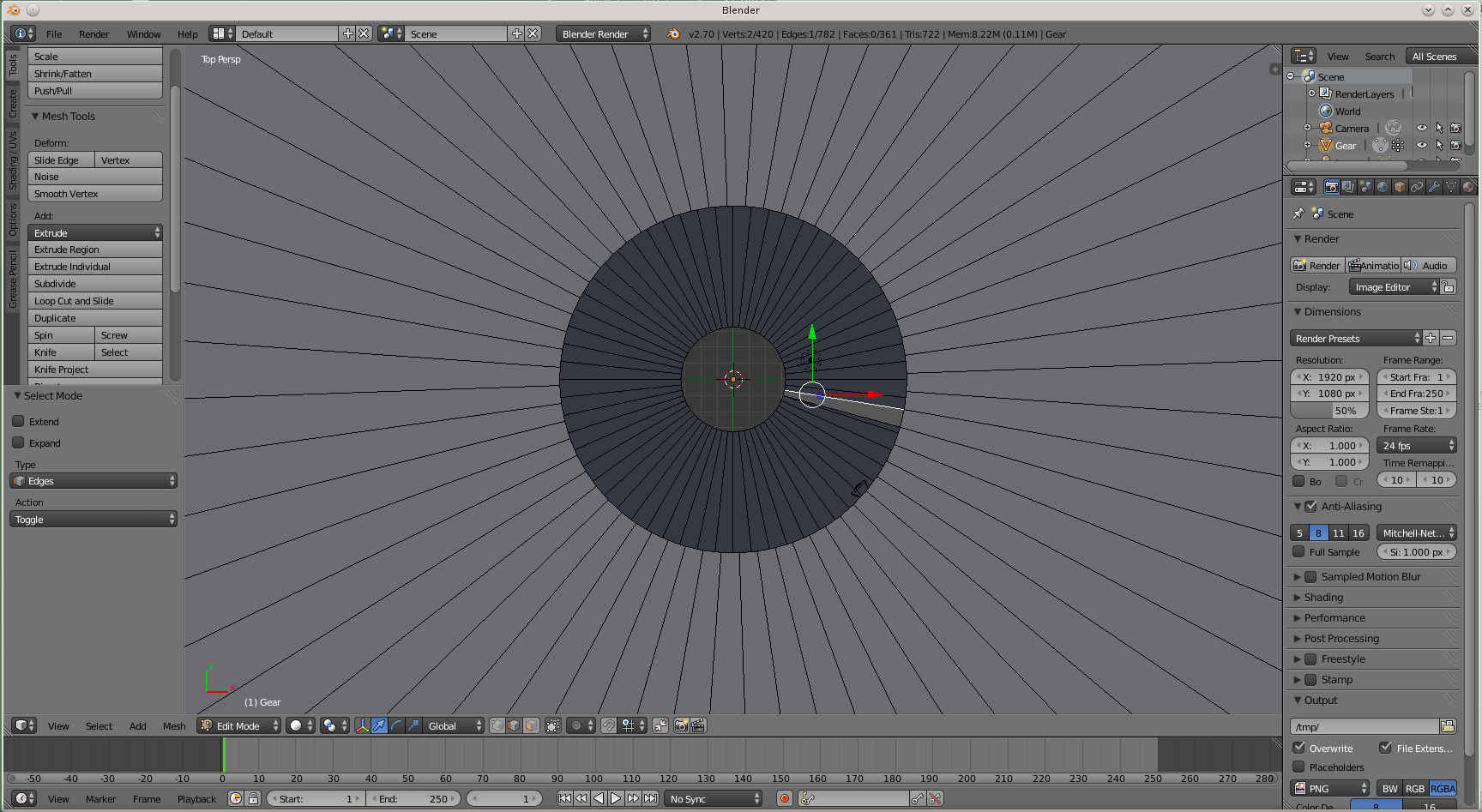

Но у нее одна беда — контур под валом не замкнут, а значит распечатать мы ее не сможем.
Для замыкания контура под вал переходим в режим редактирования. Для этого нажимаем клавишу Tab. В этом режиме мы видим все грани, ребра и вершины из которых состоит шестерня. Причем не только видим, но и можем их редактировать. Шестеренка приобретает вид, как на картинке.
Быстрое создание простых шестеренок в Blender
Снимаем выделение со всех граней (клавиша A). Убеждаемся, что находимся в режиме редактирования вершин (нажата кнопка
в окне заголовка 3d окна). Поворачиваем шестеренку торцом к себе (кнопка 7 на цифровой клавиатуре) и масштабируя вид модели колесиком мыши добиваемся вида, как на рисунке. Если не видны точки вершин нижнего отверстия, нажимаем кнопку 5 на цифровой клавиатуре.
Далее выделяем 4 вершины — по 2 на верхней и на нижней грани шестерни, расположенных приблизительно друг напротив друга, как показано на том же рисунке. Для этого зажмем клавишу Shift и выделим правой кнопкой мыши эти вершины.
Нажимаем клавишу F для создания грани.
Переключаемся в режим редактирования ребер (сочетание Ctrl+Tab и выбираем Edge или просто нажимаем на соответствующую кнопку на панели свойств 3d окна).
Выбираем ПКМ одно из свободных ребер на созданной грани.
Нажимаем F пока грани полностью не закроют отверстие под ось.
