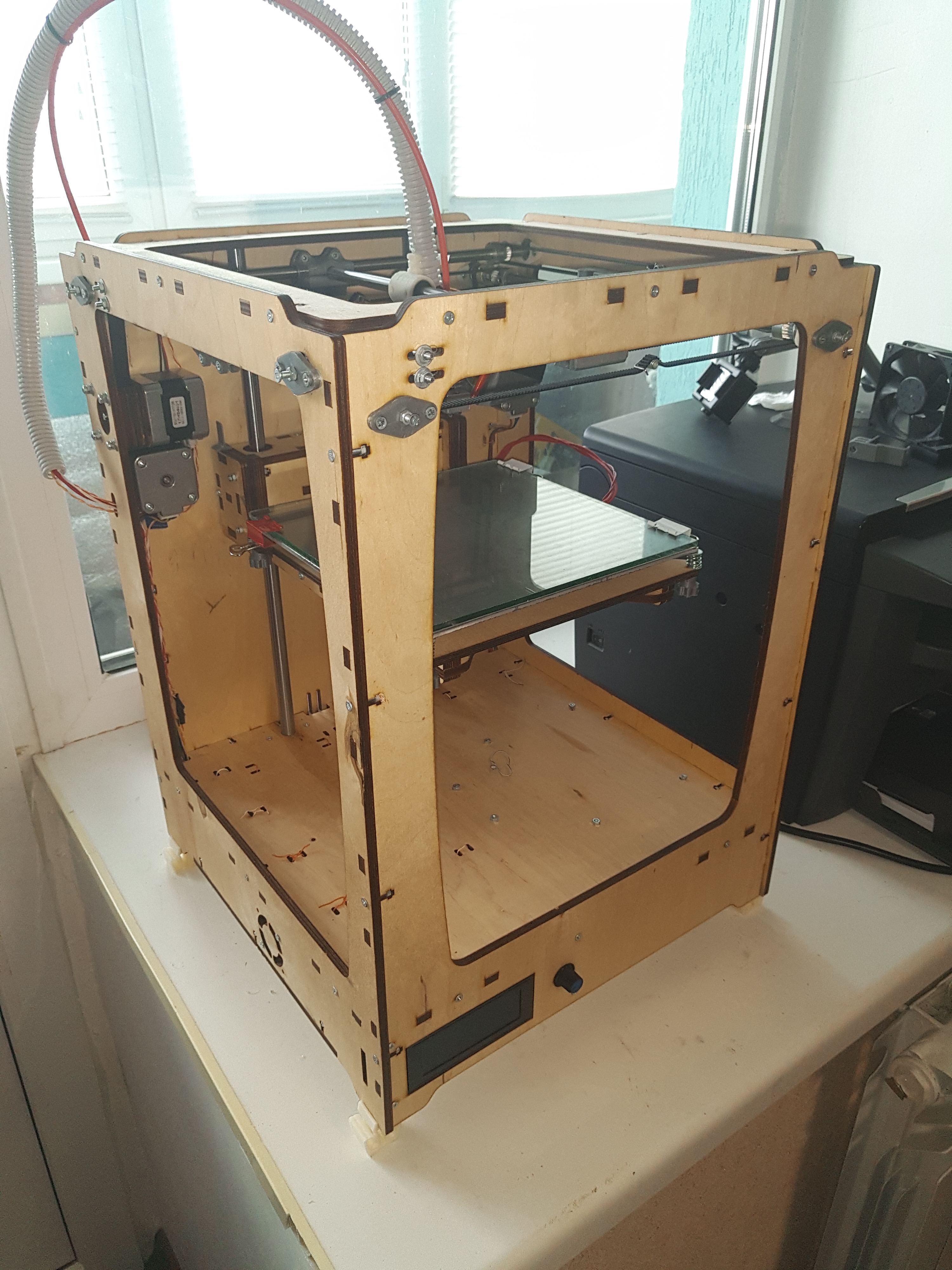

Года полтора назад меня вдохновила идея небезызвестного товарища Tiger по постройке принтера. А точнее переделывании моей старой Prusa 2 в что-то более менее из себя представляющее - Ulti 1.0 тогда еще. Почему выбор пал именно на эту модель (тогда еще рассматривал вариант сборки Ультимейкера от товарища Plastmaska, очень качественно описанная сборка в серии статей тут), честно, подкупила бОльшая область печати по оси Z (естественно я ни разу не печатал таких высоких деталей). Но выбор сделан и согласно плана началась закупка материала и сборка. Описывать весь процесс не буду, для новичков в принтеростроении у автора проекта на сайте есть подробнейшая инструкция по сборке, список материалов на закупку, 3д модели деталей к принтеру и чертежи корпуса. Не подумайте что реклама, просто хочу выразить благодарность автору за открытый доступ к своим трудам и консультациям по некоторым вопросам.
Почти законченный проект выглядит так:

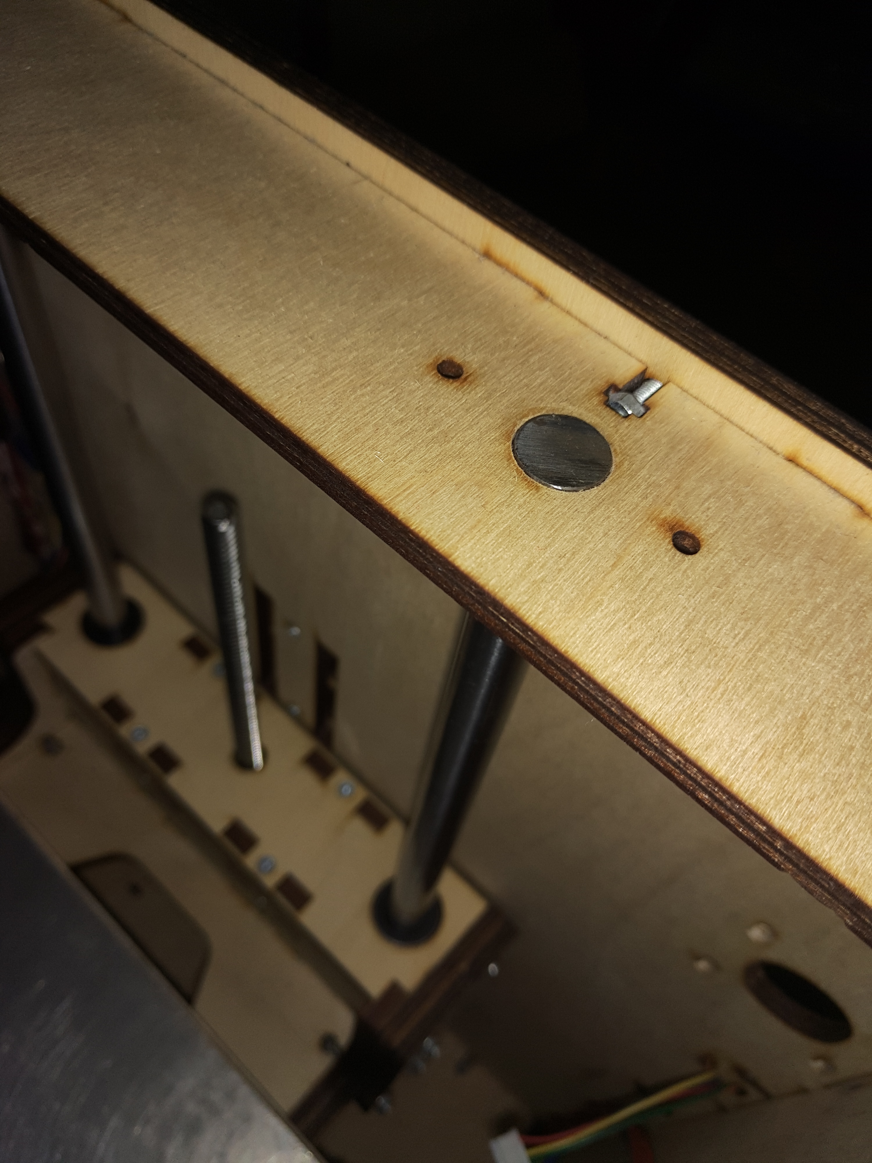

3. Прямость рук при сборке X-Y кинематики, от качества сборки этого узла зависит как качество печати целиком так и вообще работа принтера. очень подробно этот вопрос описан уважаемым TimMak_3D в статье.  Кстати проблем с люфтом 12-мм направляющих в корпусе, описанных в этой статье у меня не было. Возможно дело в диаметре отверстий: на чертеже версии (который использовал я) v1.0 Ø11.85, а на чертеже (актуальный на данный момент) v1.2.5 Ø11.9. А возможно дело просто в удаче, отмечу лишь то что пришлось с большим усилием проталкивать валы в посадочные отверстия.как я принтер модернизировал....

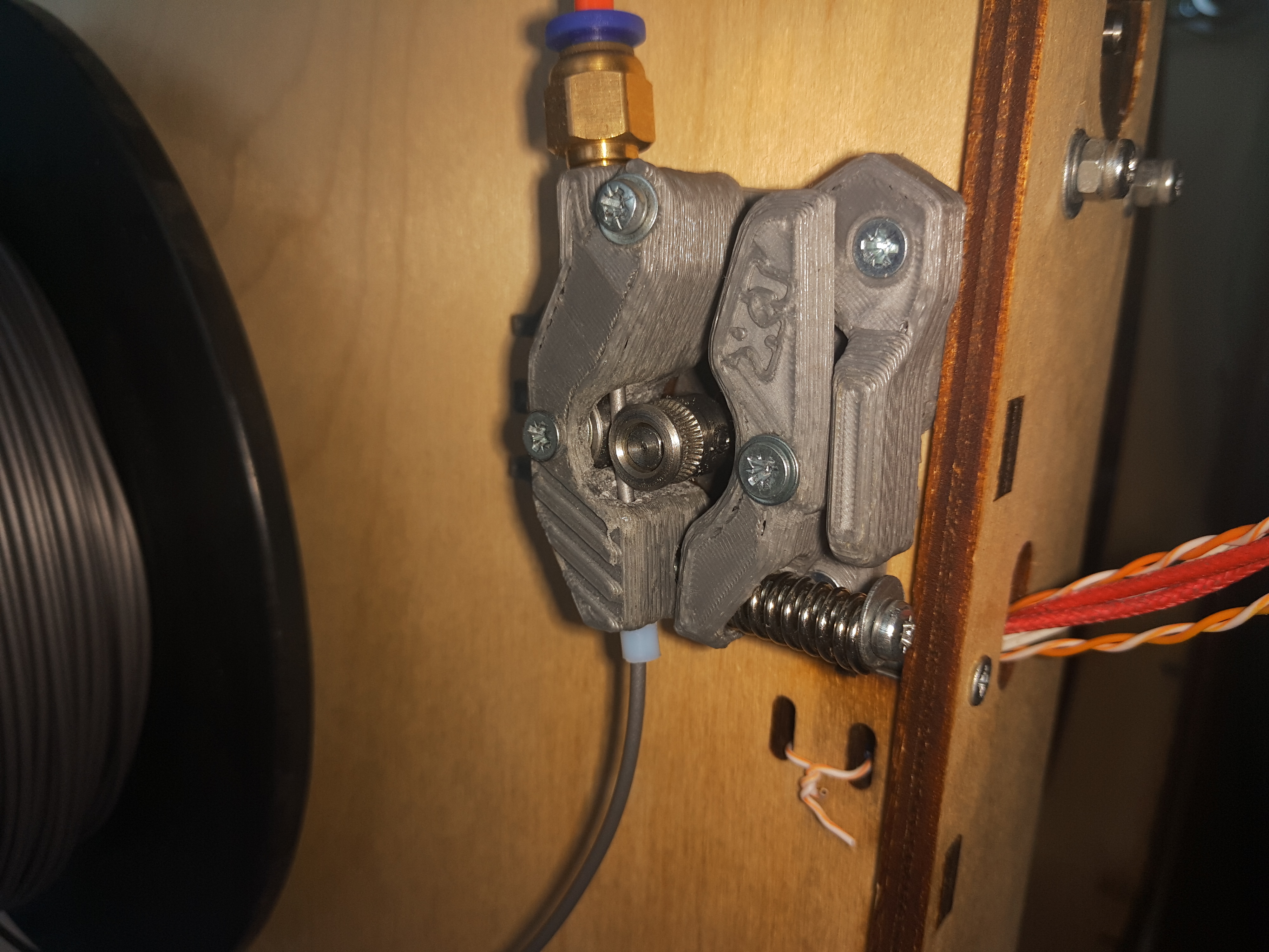

6. Фидер изначально стаял китайский алюминиевый, но ввиду несовершенства конструкции (пруток изгибало при подаче, низкий момент на подающей шестерне Ø11 мм) был заменен на напечатанный родной с шестерней Ø7.4. Печатался он на только что собранном и не настроенном принтере. Качество очень пострадало, к тому же еще и в зеркальном исполнении (плиз, не бейте). В добавок к вышесказанному уже позже, при попытках избавится от недоэкструзии, выяснилось, что каретка с подшипником трется о подающую шестерню что значительно уменьшало момент плюс доп нагрузка на шаговик. Доработал каретку гравером и залил все это безобразие суперклеем.
