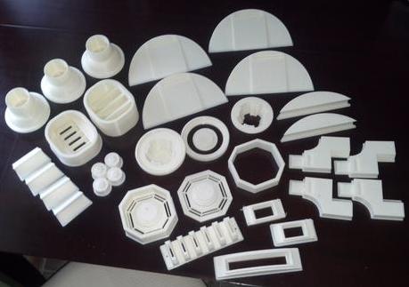

Когда Эндрю только начал планировать этот проект, он надеялся напечатать большую часть деталей на 3D-принтере. Однако он быстро понял, что найти кого-нибудь для выполнения такого большого заказа нереально. Он заказывал детали в разных компаниях, но спустя шесть месяцев ожидания и неудачных переговоров ему пришлось отступиться. Тогда он вступил в клуб создателей R2-D2, где многое узнал о 3D-печати и общей конструкции R2-D2.
«В конце концов, я купил Solidoodle 3, – рассказывает Эндрю. – Веселье началось, когда транспортная компания привезла 3D-принтер ко мне домой. Вот тогда я и понял, почему все говорят, что 3D-печать вызывает желание учиться. Вместе с другими членами клуба я разрабатывал/тестировал/изменял детали R2. Мне пришлось учиться 3D-моделированию. Процесс разработки деталей продолжается и сейчас, хотя большую часть дроида мы уже собрали».
Спустя три месяцы работы над проектом Эндрю предложили устроить презентацию на ежегодном съезде фанатов R2-D2 DroidCon. Ему выпал шанс познакомить других создателей знаменитого дроида с потрясающей технологией 3D-печати. Тогда он столкнулся с сомнениями относительно живучести 3D-печати. Тем не менее, его пригласили на следующий съезд. Спустя год он заметил, что число последователей 3D-печати выросло, а скептицизм практически угас.
Эндрю решил помогать другим участникам клуба, которым требовались 3D-печатные детали для их версий R2-D2. Все заказы он выполняет на своем 3D-принтере Solidoodle.
«Совет клуба назначил меня поставщиком 3D-печатных деталей, – смеется Эндрю. – Едва ли это можно назвать прибыльным делом, ведь мои друзья оплачивают только фактическую стоимость. Я смоделировал и улучшил десятки деталей для R2. Мой 3D-принтер Solidoodle 3 лишь на 25% остался прежним, все остальное я заменил и переделал. Мои друзья прозвали его ‘Frankendoodle’ из-за того, что я так сильно изменил его конструкцию. На сегодняшний день я потратил около 30 кг волокна стоимостью 30-35 долларов/кг».

- Полномасштабная копия дроида из культовой саги «Звездные войны».
- Подсветка, звуковое сопровождение, с электроприводом.
- Стоимость - 3000 долларов.
- Время создания – на данный момент 1,5 года.
- В купол встроен прожектор.
- В конструкции использовано много деталей, напечатанных на 3D-принтере.
