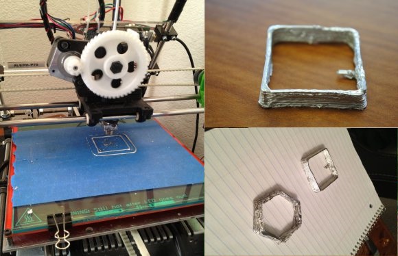

До сих пор попытки печати однородным металлом или сплавами ограничивались легкоплавкими материалами, такими как припой или чистое олово. Результаты сложно назвать удачными. Даже такие легкоплавкие материалы быстро засоряли сопло, а также вызывали повышенный износ: по словам испытателей, диаметр алюминиевого сопла увеличивался с 1мм до 2мм после прохождения 500 грамм припоя, использовавшегося в ходе эксперимента. Тем не менее, определенный прогресс при минимальных затратах налицо.
3D-печать маталлами на домашнем 3D-принтере. Технологии сегодня и ближайшие перспективы
Иллюстрация любительского эксперимента по экструзионной печати оловом

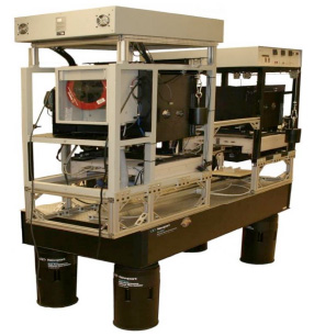

Тем не менее, разработка методов печати металлами продолжается в промышленных масштабах. Разработчики из Университета Техаса в Эль-Пасо получили необходимое финансирование, более $2млн, для постройки первой в мире производственной 3D-печатной линии замкнутого цикла. Целью проекта является создание устройства, способного создавать высокотехнологичные устройства, включая беспилотные летательные аппараты. Одной из особенностей системы будет возможность автоматической механизированной установки готовых электронных компонентов и изготовления электрической проводки.
Hybrid Fab – прототип 3D-печатной производственной линии
Само собой, печать проводки подразумевает 3D-печать металлом, да еще и в комбинации с пластиком и керамикой. Даже самые совершенные промышленные системы лазерного спекания не способны к производству разнородных объектов ввиду особенностей технологии. Можно печатать металлом, можно печатать пластиком, но не одновременно. В настоящее время НАСА ведет работу над технологией EBFȝ, сочетающей элементы электронно-лучевой плавки и экструзионной печати, что может позволить практичную печать композитных конструкций, но эта технология обещает остаться недоступной для обывателя за счет высокой сложности и стоимости. С другой стороны, если разработчики из Университета Техаса в Эль-Пасо добьются положительных результатов, то в мире трехмерной печати может произойти настоящая революция: комбинированная печать пластиком и металлом может привести к появлению доступных принтеров, способных печатать электронные компоненты.
В основе разрабатываемой технологии лежит новая система подачи расходного материала, оптимизированная для использования металлов. Экструдер оснащен специальным нагревающим элементом большой длины, позволяющим расплавлять металл до подачи на сопло, а термоизоляция позволяет избежать урона конструкции устройства. И хотя печать сталью или титаном, скорее всего, останется вне возможностей данной технологии, стабильная печать медью или алюминием уже можно будет считать прорывом. В принципе, даже если новая методика печати металлом не оправдает себя, то проект все равно имеет шансы на успех, ведь основной целью является создание производственного комплекса, заведомо использующего некоторые готовые компоненты. Тем не менее, хотелось бы надеяться на полный успех разработки, включая печать по металлу.
Надежды высоки, так как разработчики уже предоставили конкретные образцы своих трудов. Продемонстрированные результаты еще очень далеки от разрешения, необходимого для печати микросхем, но начало положено. В случае успеха технологии будет, по крайней мере, возможно производство электромеханических компонентов – таких, как пошаговые электромоторы, используемые для привода экструдеров, рабочих платформ и вентиляторов. В этом случае станет возможным создание полноценных RepRap устройств – самовоспроизводящихся 3D-принтеров. Что примечательно, основным партнером ученых в разработке экспериментальной производственной линии является компания Stratasys – один из пионеров и текущих лидеров рынка трехмерной печати. Интересным моментом стал тот факт, что Stratasys не стала вкладываться в развитие или приобретение технологий лазерного или электронно-лучевого спекания. Вполне возможно, что Stratasys считает разработку 3D-принтеров для печати металлом на основе FDM более перспективными.
