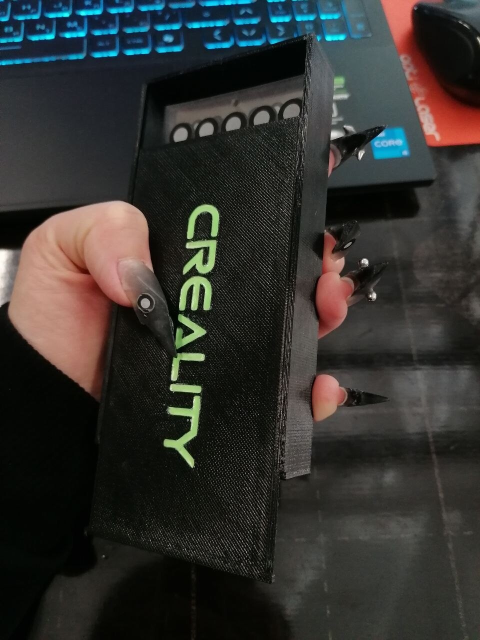

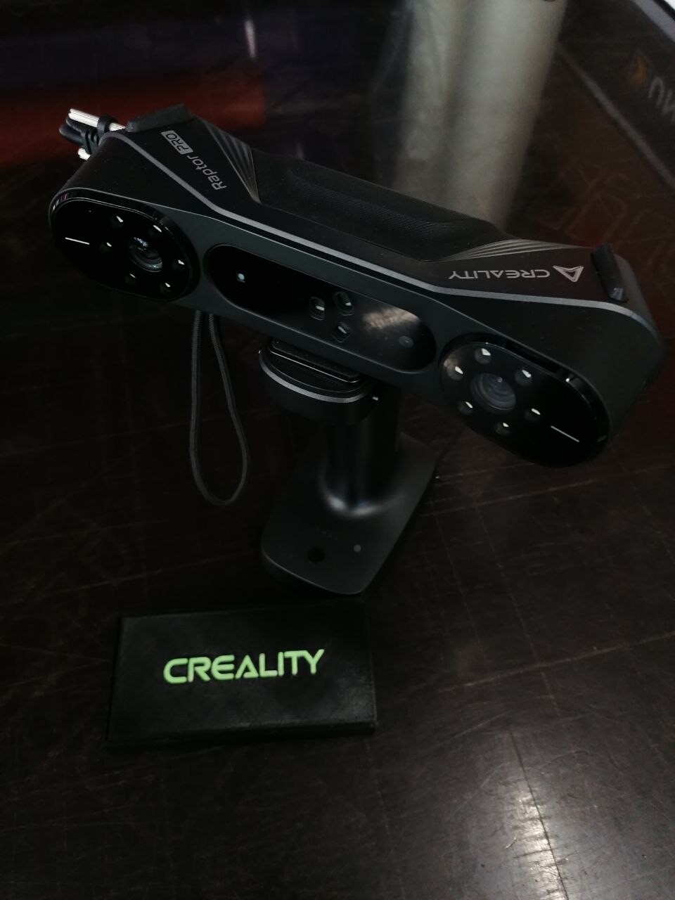

Довелось мне иметь дело со сканером Creality Raptor Pro. Кто сталкивался, наверняка был удивлён богатой комплектацией от китайских братьев, но кое-чего там не хватает. Маркеры (по сути кружочки из светоотражающей плёнки с напечатанным чёрным контуром) лежат в хлипком полиэтиленовом пакетике - непорядок, надо придумать что-то посолиднее.

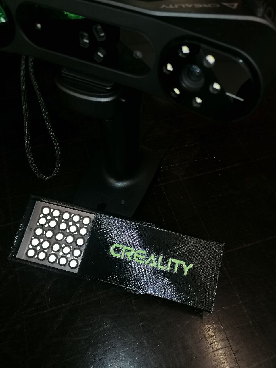

Так и пришла идея сделать "маркерницу" - специальный контейнер с выдвижной крышкой под размер родных плёнок. Модель подобного плана рисуется в любом CAD за несколько минут. Крышка намеренно люфтит, чтобы легко открывалась и не заедала. Толщина стенок - 2 мм.

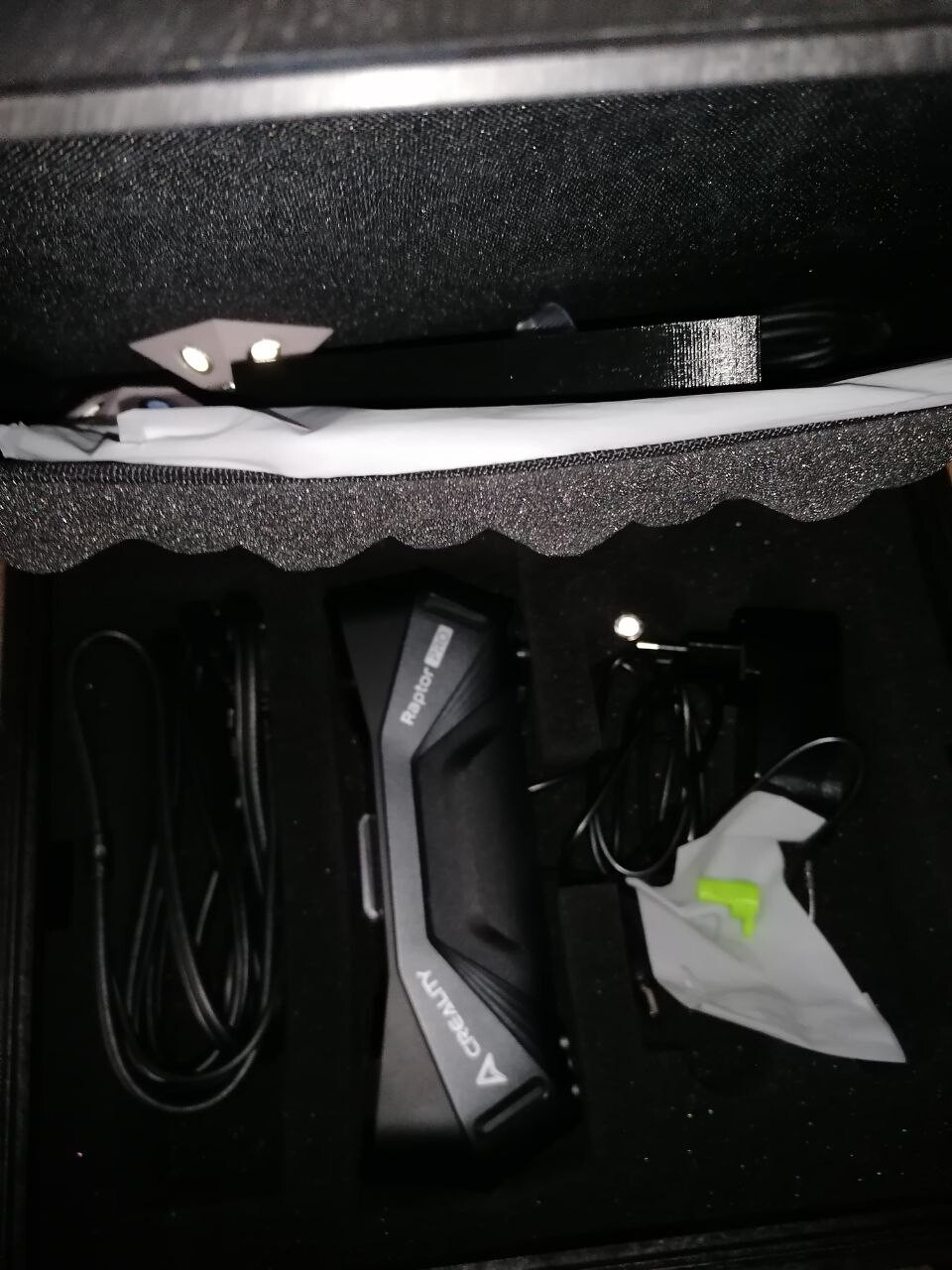

Контейнер-маркерница легко помещается в карман на крышке родного чемоданчика от сканера, а сами наклейки теперь не разлетаются где попало.

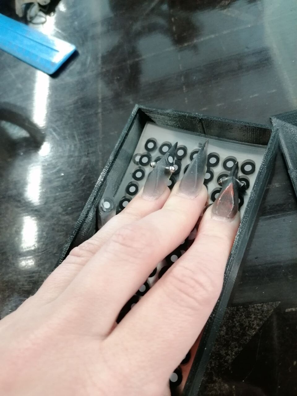

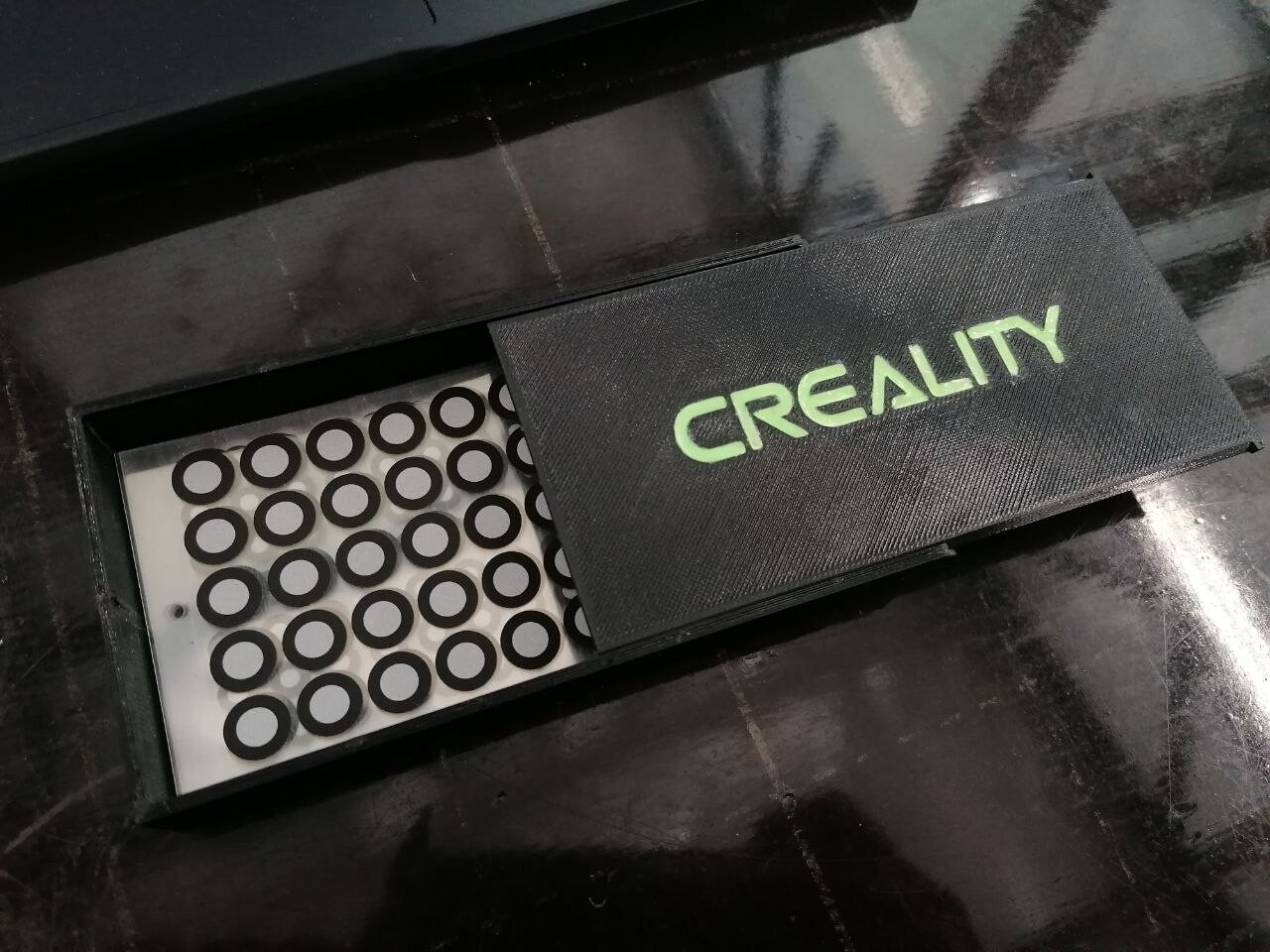

Маркеры упаковываются довольно плотно, можно было делать коробочку чуть больше. Материал PETG от Infill, но подойдёт по сути любой - нет ни нагрузок, ни требований к температурной или иной стойкости.

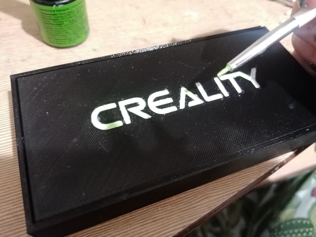

Надпись Creality была "вдавленной". чтобы легко заполнить её цветом - в моём случае УФ-гель-лаком, зелёный светящийся в темноте на белой подложке. Наносится внутрь тонкой кистью.

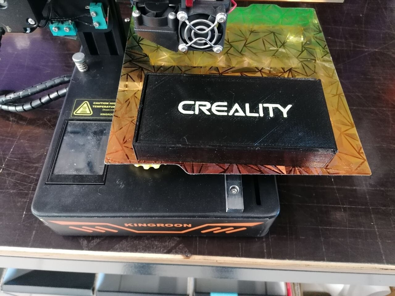

А печаталась вся эта радость, внезапно, не на креалити, а на кингруне. На поле 18х18 см помещаются обе детали.
Вот такая маркерница вышла. Конечно, и такую простую штуку можно улучшить, добавив какие-нибудь магниты (как для надёжности закрывания, так и для сбора магнитных маркеров), но пока сойдёт и так.
