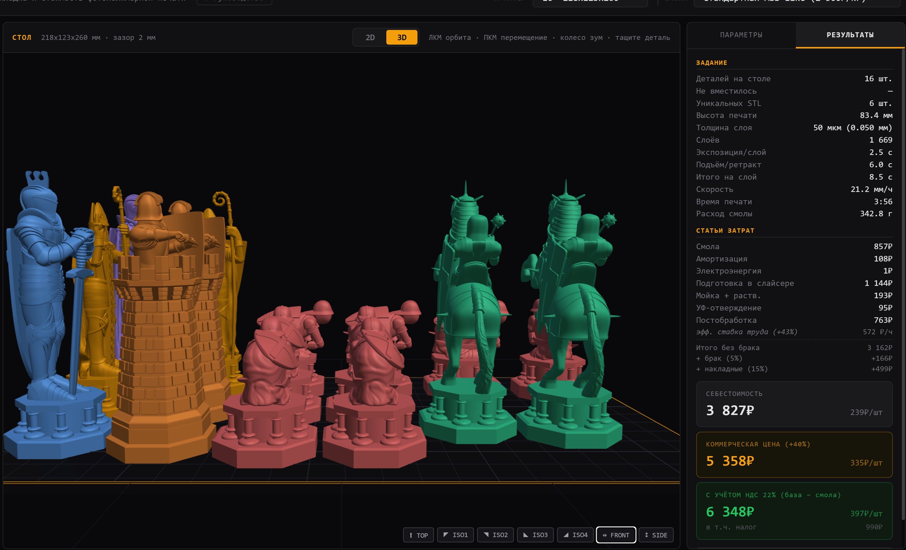

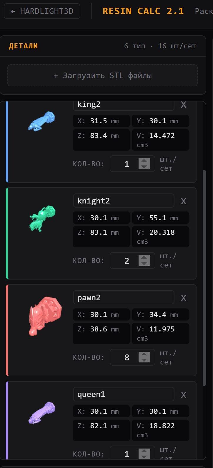

Выложили в паблик бесплатный онлайн - калькулятор для фотополимерной печати.
Что это: калькулятор стоимости печати фотополимерного принтера, позволяющий оперативно и достаточно точно посчитать время, стоимость, накладные и коммерческие расходы на печать конкретных STL моделейДля кого: как для печатников 3Д (от профессионалов до любителей), так и для заказчиков 3Д печати.Как работает: пользователь загружает свои STL модели в программу, выбирает принтер, смолу, количество копий моделей, режимы печати, стоимость обработки, обьем брака, накладных расходов, и на выходе получает расчеты, достаточно приближенные к реальным.
Особенности: онлайн программа, работающая в WEB браузере. Открывает модели пользователя на локальном компьютере, не передавая их наружу, 3Д визуализация просчитывается тоже локально. На сервер передаются только габариты деталей в виде кубов, их количество, и все численные значения для просчетов. Из за этого не потребляется трафик и не требуется быстрый интернет, не утекают STL файлы. Единственное - от производительности компьютера будет зависит скорость и плавность обработки 3Д визуализации.
Делалось для себя, на основе опыта печати на заказ за несколько лет, но в какой то момент стало получаться так красиво, что решили поделиться со всеми.
А теперь подробнее - что мы туда впихнули.- загрузка теоретически любого количества STL моделей, без ограничений на размер (200-300 мб - отлично грузятся и обрабатываются)- показ миниатюр моделей и их габаритов, обьема, задание количества копий каждой модели на столе 3Д принтера

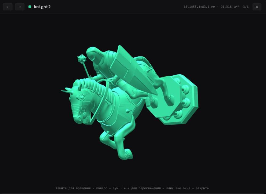

- просмотр моделей подробно по двойному клику на миниатюре

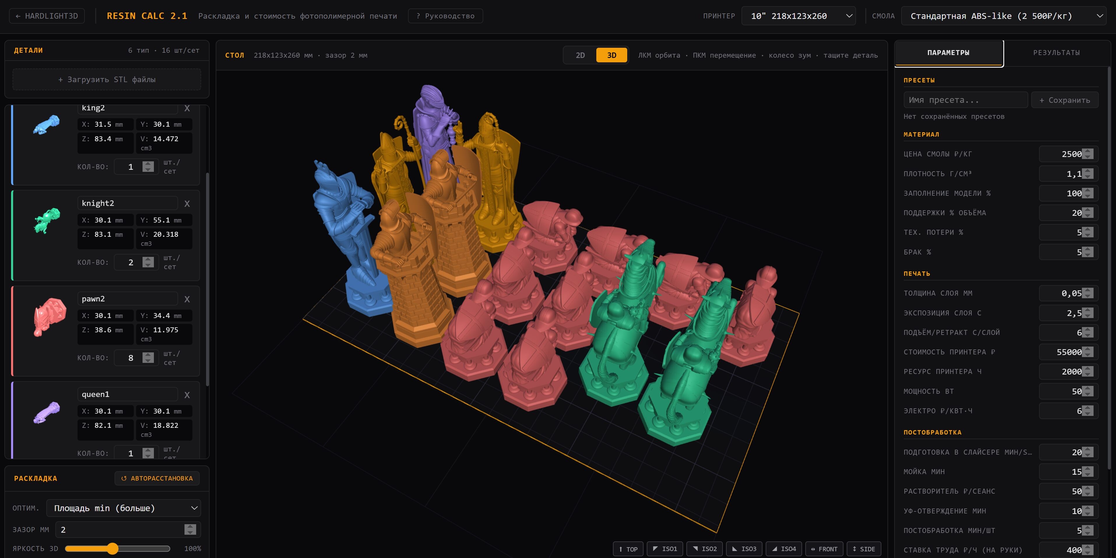

- выбор принтера (заданы типовые экраны на рынке). При этом в поле просмотра (центр экрана) формируется стол с размерами выбранного принтера. Шаг сетки на столе - 1 см

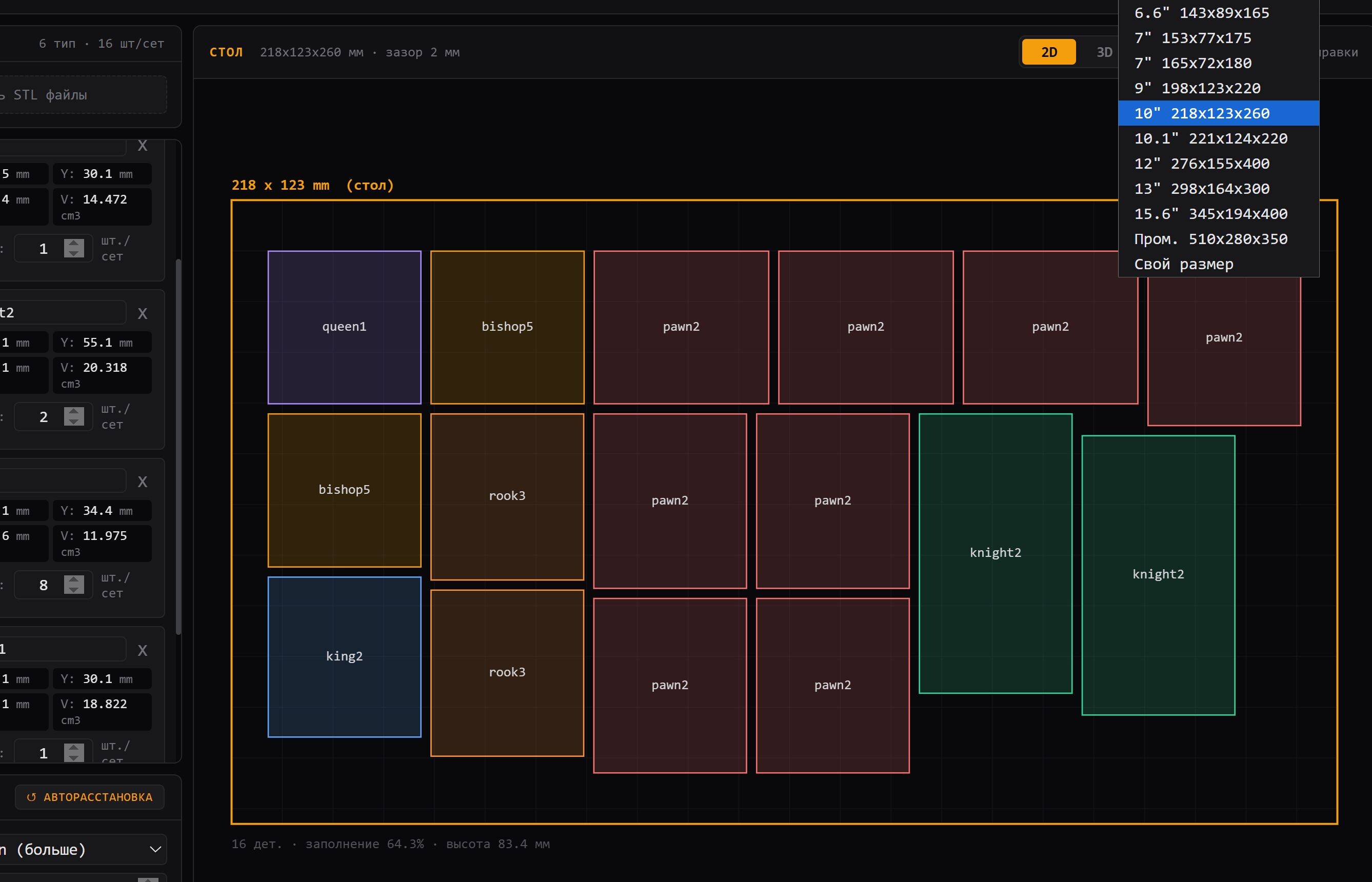

- сет моделей расставляется по столу. Есть 3 режима ориентации моделей:
- деталь как есть,
- деталь максимально положена на стол (минимальная высота печати, меньше время печати, но и меньше помещается на стол)
- деталь максимально поставлена на стол (занимает минимальную площадь на столе). Это максимально забить стол деталями, при этом - самое высокое время печати.
Авторасстановка просчитывает варианты компоновки деталей на столе для максимальной экономии пространства
- если какие то детали не влезают на стол, об этом есть предупреждение. На ходу можно сменить принтер - чтобы понять, на каком из них сет получится распечатать за раз

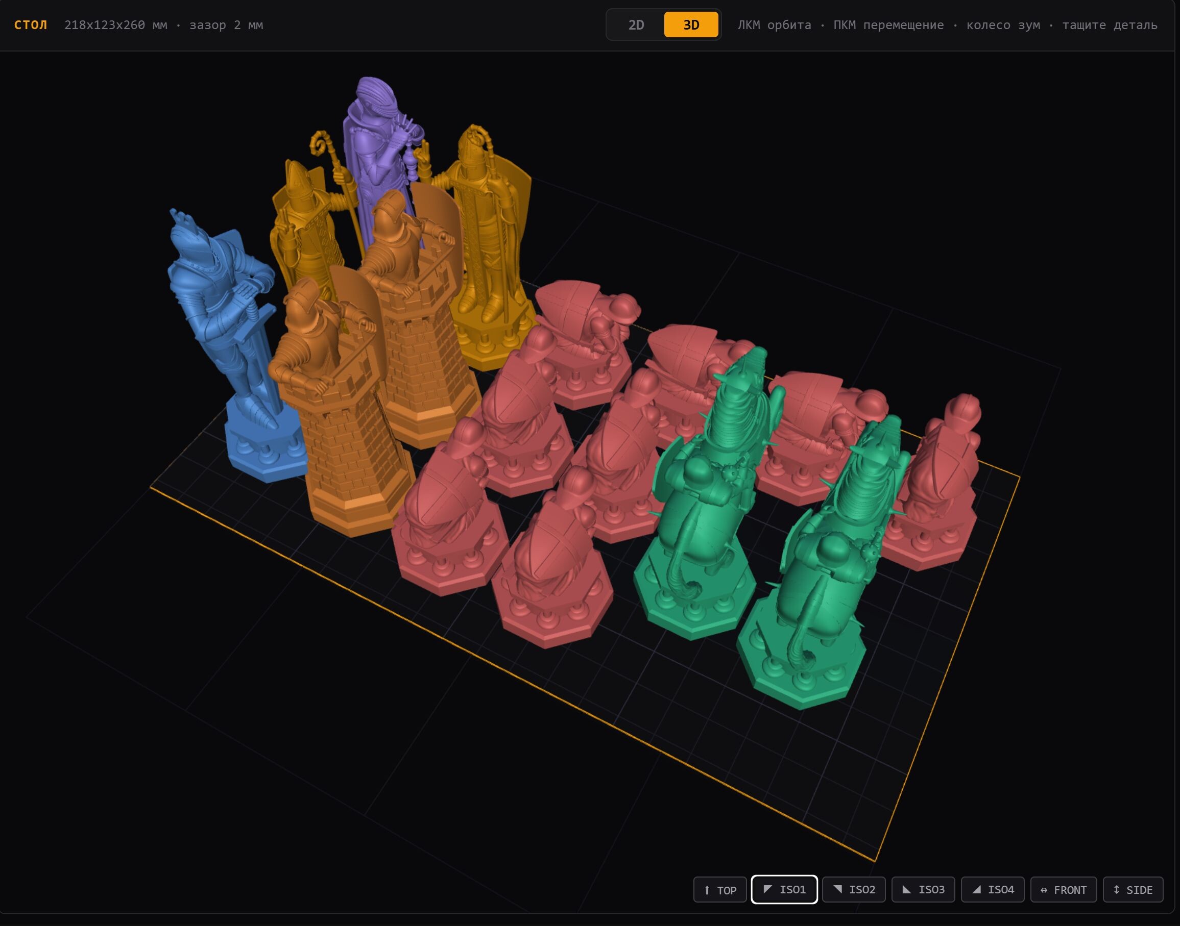

- 3д визуализация. Показывает как модели выглядят на столе.
Стол с деталями можно крутить, есть заданные ракурсы камер просмотра.
- детальки в 2Д и 3Д можно двигать руками, с учетом габаритов стола и других деталей (столкновения отслеживаются)

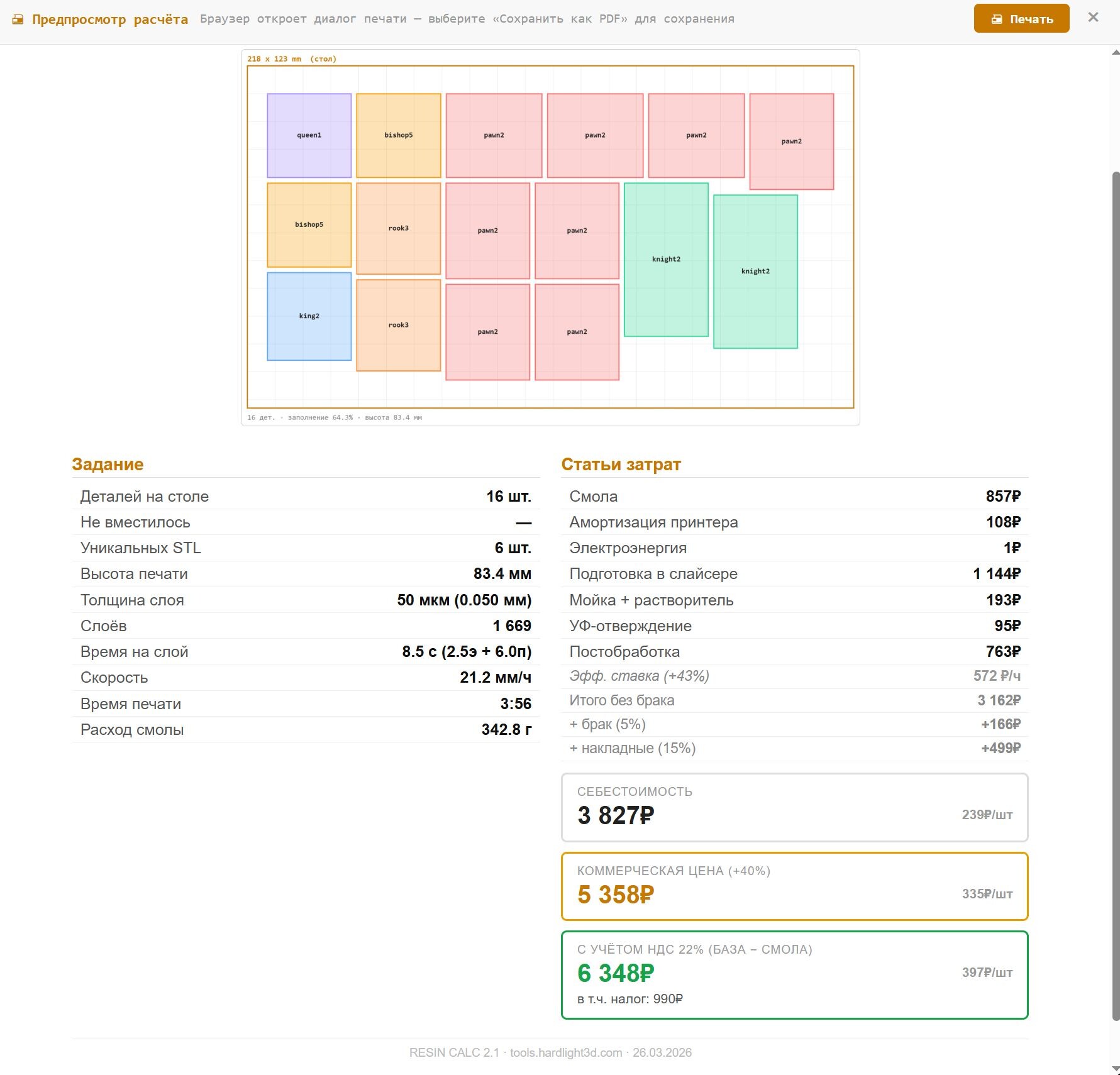

Далее - расчеты.Задаются параметры и стоимость основных аспектов печати. Учитывается стоимость смолы (типовые можно выбрать), параметры печати (экспозиция, время на ретракт толщина слоя) на основе которых вычисляется время печати.
В расчет подставляется рассчитанный по STL обьем полимера, указывается заполнение моделей, процент смолы на поддержки, процент на технологические потери, брак.Учитываются (по расходам человекозатрат) подготовка в слайсере, мойка, засветка, постобработка. Берутся усредненные значения, которые каждый может под себя изменить.Учитываются налоги.Итогом выдается статистика по операциям, и 3 цифры - себестоимость, коммерческая стоимость, стоимость с НДС.
Фишечки:
- все выставленные параметры можно сохранить в пресет (хранится в браузере пользователя), и вызывается для последующих расчетов.
- печать полученных цифр с раскладкой стола для памятки
