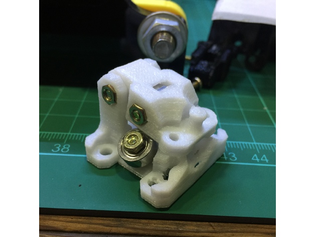

Часто в сети натыкаюсь на сообщения о том что клинит/хрустит тот или иной линейный подшипник. Конечно, можно использовать и рельсы, промодернизировать так сказать весь принтер на них. Вот только это уже выйдет Пруса 4 и за ценами и качеством направляющих еще придется погоняться. Но мы то с вами тут собрались не бросать деньги на алиекспресс а колхозить по черному=)По пробегу около 600м пластика и времени работы около недели меня начал смущать хрустящий звук с дальнего конца стола. Локализовав источник звука вышел вот на этого товарища:Люфтила обойма и закусывало сам подшипник при нагреве минут после 40, от работы принтера.
Недолго думая полез в сеть смотреть решение проблемы и замены всех подшипников стола на другие. Какие еще есть варианты? - правильно - Линейные подшипники качения.
На сингверсе нашел несколько вариантов которые меня не сильно устраивали:
Для настройки тут есть овальное отверстие в посадочном месте одного из подшипников. Однако со временем я понял что подшипник может разболтаться и прижим ослабиться.
Тут автор уже учел возможность прижима двумя винтами сверху. Однако модель была под размер подшипников 623zz а у меня в наличии были только 624zz. Ну не время расстраиваться решил я и полез за сапр накидывать модель по подобию:
В погоне за габаритами, пришлось максимально уменьшить высоту подшипника и сделать механизм прижима на трещотке. Распечатал и вставил подшипники:
И все бы ничего, но трещотка постоянно была в напряге и норовила перескочить в более расслабленное состояние нарушив всю концепцию. Я не хотел делать вертикальный прижим из за малого пространства до рамы[но потом один хрен пришлось подпиливать]. В итоге чуток посидев и подумав, накидал вторую модель с боковым прижимом верхнего подшипника:
Здесь я уже мог вставить винты через две стенки и стянуть их наклонив тем самым верхний подшипник как нужно. Но не стал их использовать т.к. достаточно оттянуть тонкую сторону и затянуть подшипник в преднапряге. [и нет, он не расслабляется при прогреве].
В итоге переоборудовал стол на них:
- а почему глянцевые
- а потому, что гладиолус ацетон
Раму пришлось все равно подпилить, размер 624zz требовал 5мм пространства.
По итогу: стол сейчас у меня катается на таких подшипниках. Люфта нет от слова совсем.
Когда выставлял стол по уровню я уже зыбыл [нет, не уходит Z стола при прогреве подшипников, нет не люфтит, но как? да вот так, я незнаю, у ABS-а спросите че это он не расширяется =) ]
Выкладываю модельки, вдруг кому пригодятся. Да и вообще, анетоводы, сразу печатайте и ставьте себе такие подшипники. мастхэв.
Финальный вариант yf 624zz: http://mixedspam.ru/content/3d_models/sc8uu/sc8uu_v1.STL
С трещоткой на 624zz: http://mixedspam.ru/content/3d_models/sc8uu/sc8uu_v2_1.STL + http://mixedspam.ru/content/3d_models/sc8uu/sc8uu_v2_2.STLТройная звездочка под 623zz https://www.thingiverse.com/thing:1424346С вертикальным прижимом, на 623zz: https://www.thingiverse.com/thing:2043585пс. а вообще правильно будет использовать два таких подшипника на одной стороне стола, а на второй стороне такой, у когорого вал поджимается только подшипниками сверху и снизу, дабы избежать температурного расширения стола в
