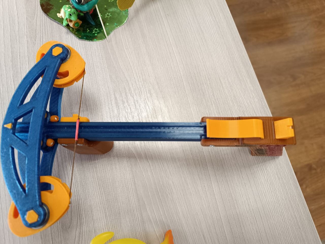

Восхотелось мне как то сбацать какое-нибудь стреляло, из средствов подручных.
чтоб и места мало занимало и пыщ делало прикольно.

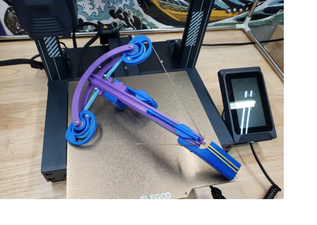

Полез смотреть всякое в интернетах профильных, нашел
На самом деле много нашел, этот понравился простотой и эксцентриками.

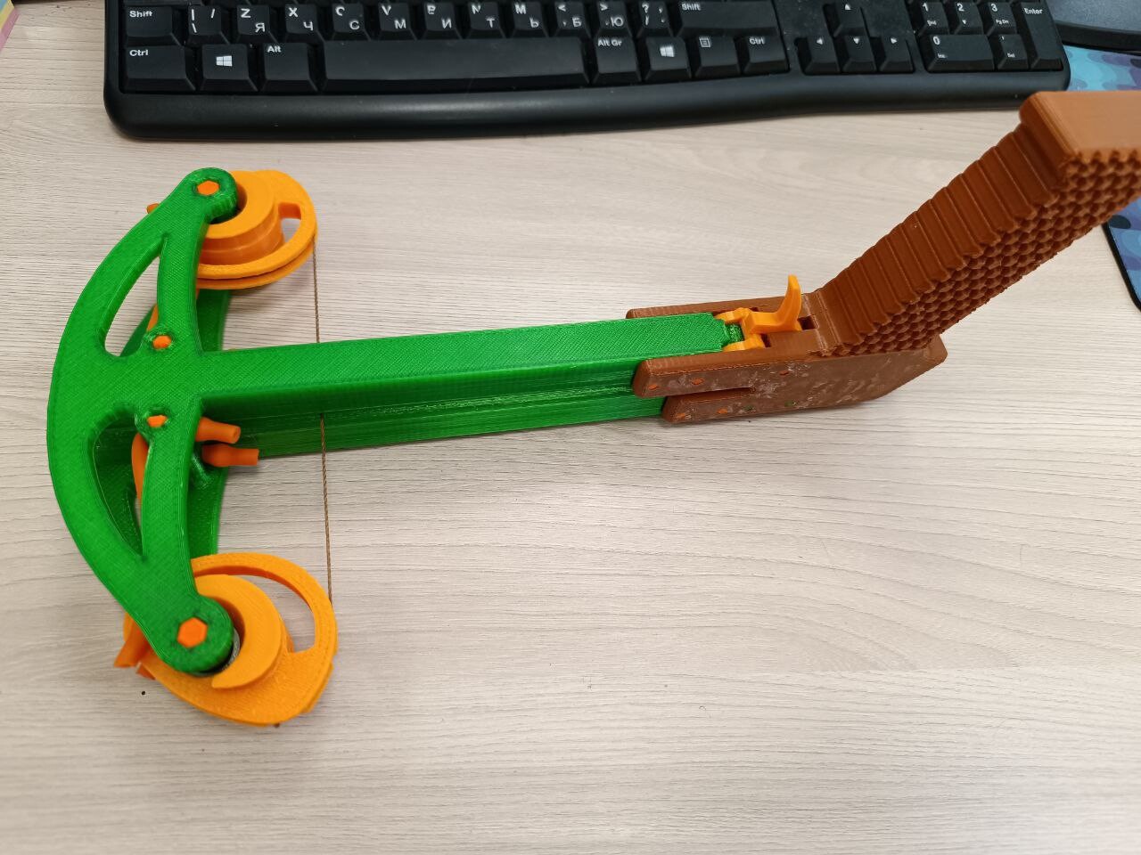

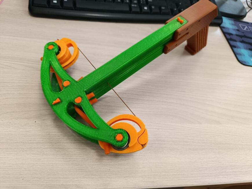

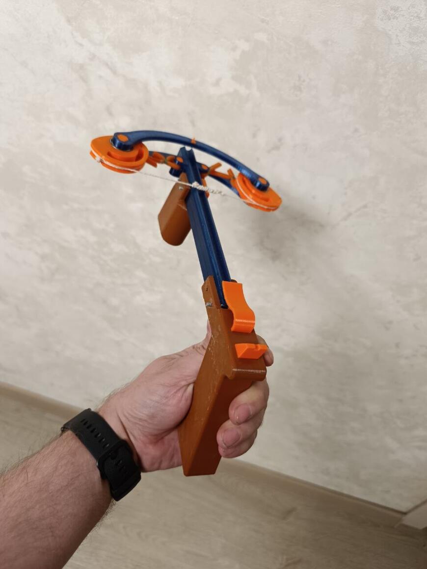

Ну так то сразу нельзя же печатать! Надо допилить! (на самом деле у автора есть видос и на канцелярских резинках оно совсем не впечатляет). Поэтому было принято решение делать под 5 мм резинку для рогатки. родилось в итоге вот это.

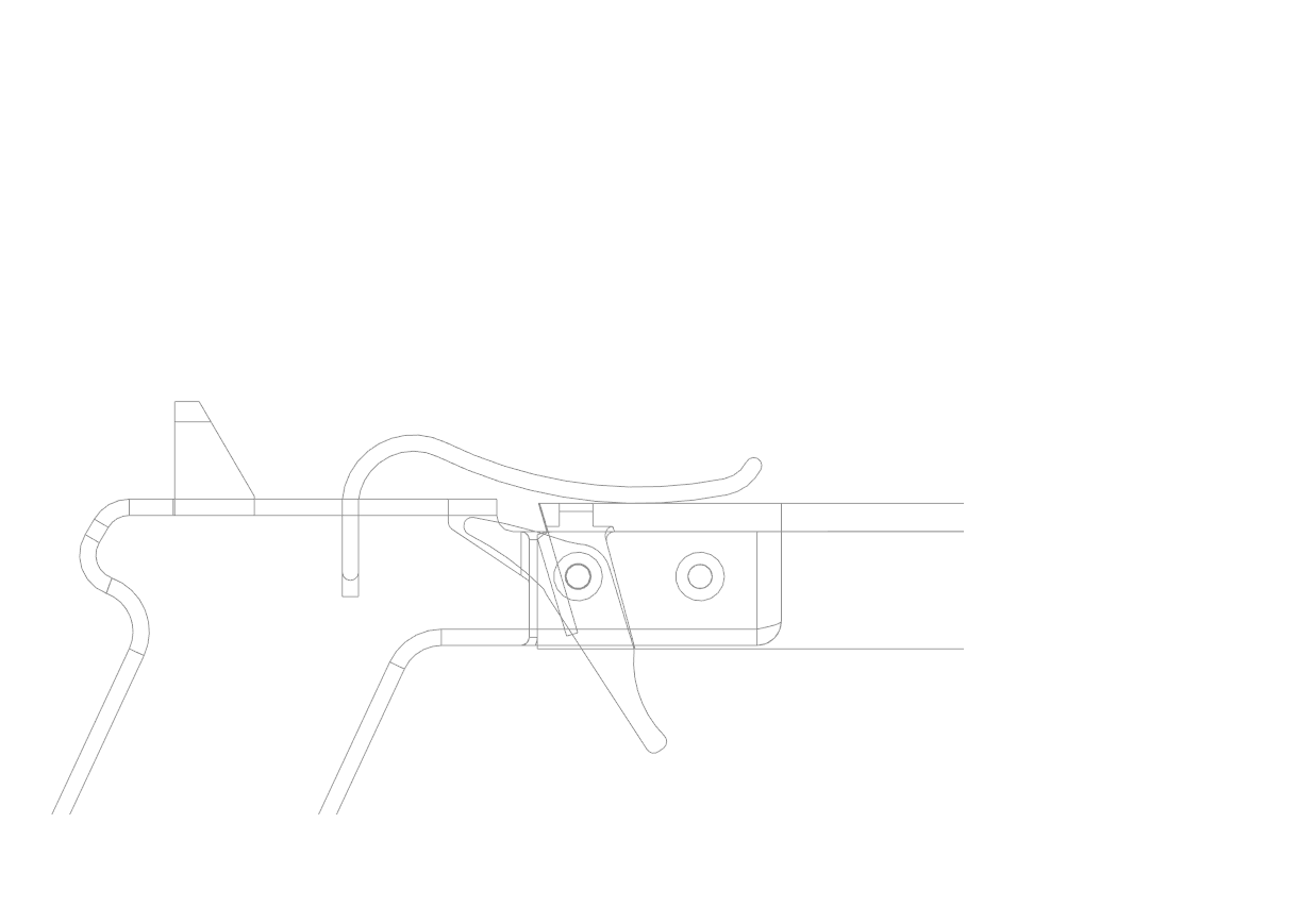

И нифига оно не работало , ну в смысле как должно было по задумке. Спуск для тугих жгутов не подходил совершенно, у первоисточника это плечо поднимающее тетиву до выхода из зацепа тетивой ложа арбалета.
Вот так.

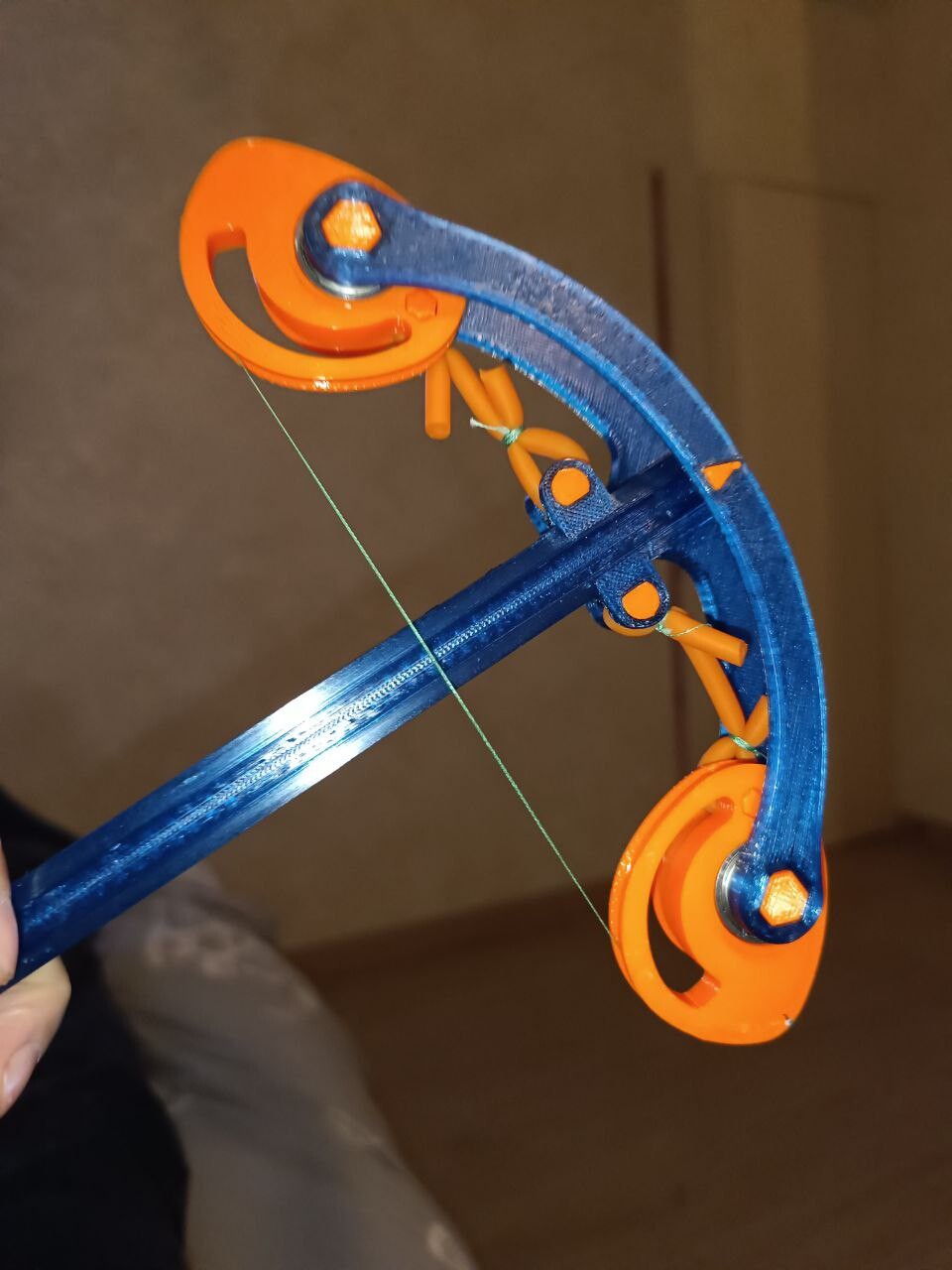

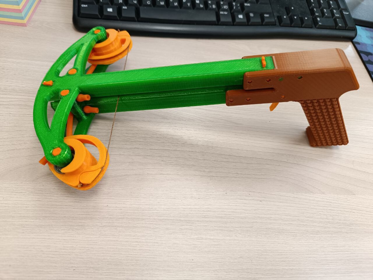

Это не наш метод как выяснилось. Плюс верхняя дуга, она при натяжении лопнула посередине, туда-сюда вспомнив самку собаки, еще несколько военно-морских терминов, решил это дело усилить, (чота-там в дипломе про инженегра было). Ну и вязаные резиночки, уровень всратости даже для меня был превышен. По итогу доработок родилась следующая коньсрукция
И таки оно даже работает, через раз, и есть некоторые ньюансы. верхняя дуга отгибается назад-вниз и цепляет снаряд 50/50, в общем такое себе. В итоге учтя все проблемы (ага щаз) переработал малость модели.

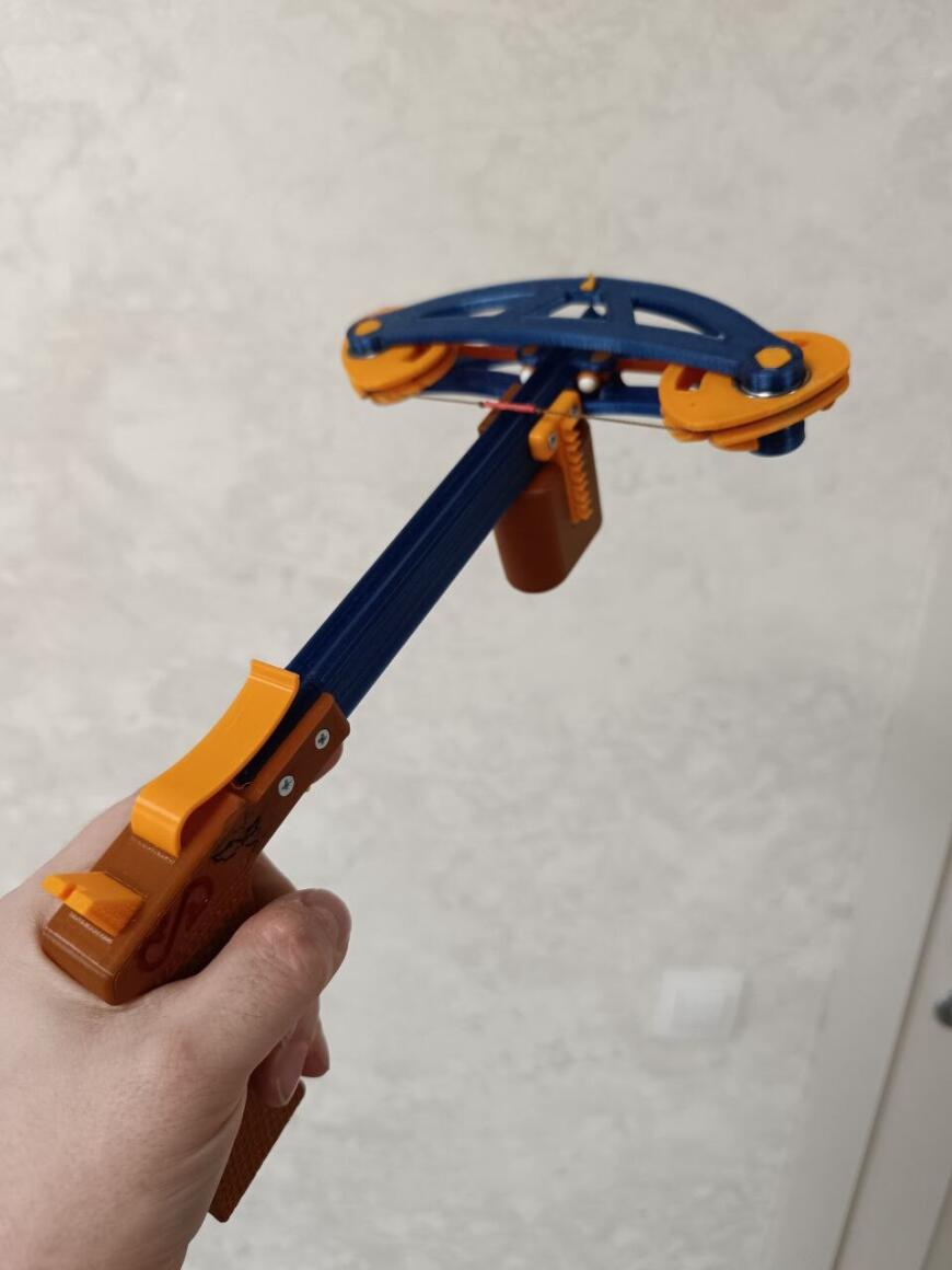

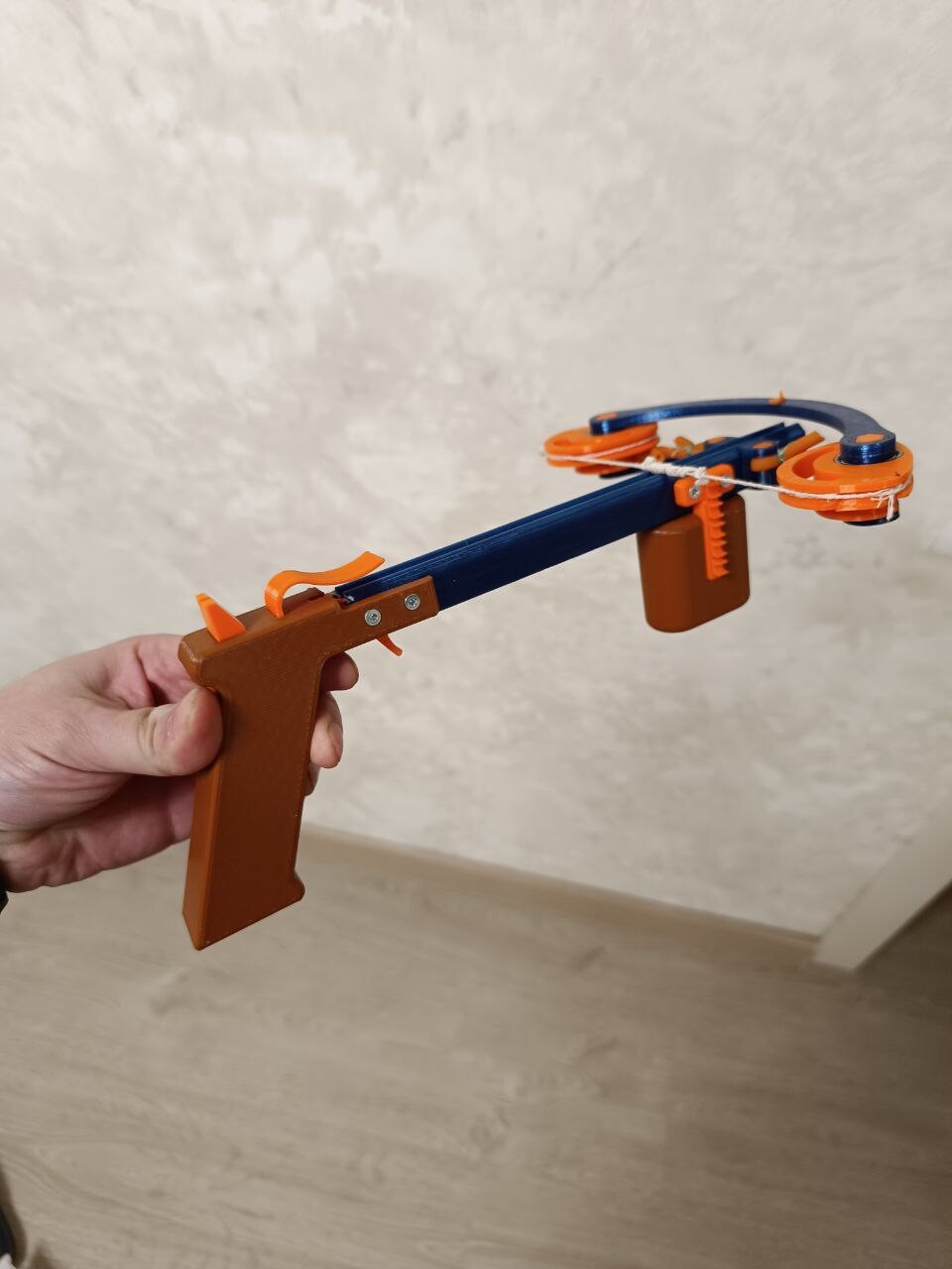

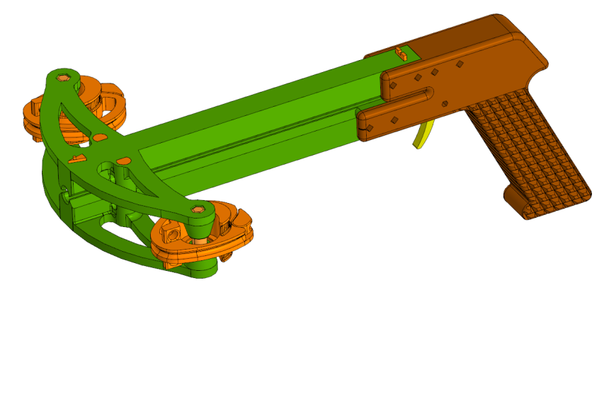

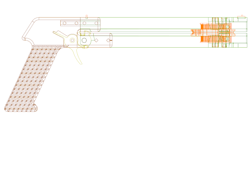

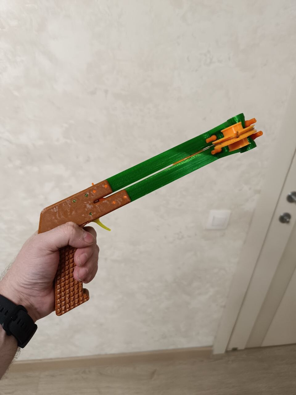

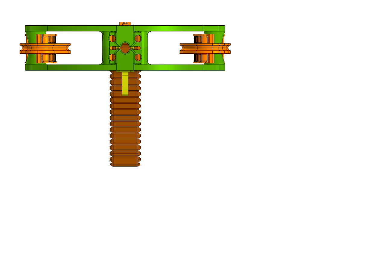

Переделал узел спуска, на верхнюю дугу прилепил ложе для жесткости, убрал переднюю ручку, переделал под две резинки эксцентрики( собственно они изначально были переделаны под 608 подшипник), переделал заднюю рукоять под сдвоенное ложе, насечки стали более выраженными. Убрал весь резьбовой крепеж, по итогу, в конструкции не напечатаны только подшипники, резинки, шарики (их кстати тоже можно было бы напечатать, но их есть). Ну и способ крепления резинок шариками остался с предыдущей версии (для загрузки шариков в резинки был создан
РАСТОПЫРИВАТЕЛЬ (ниже ссылка)
(https://3dtoday.ru/blogs/gmz/rastopyrivatel?response=1#comment-1085885) (даже немного работает).

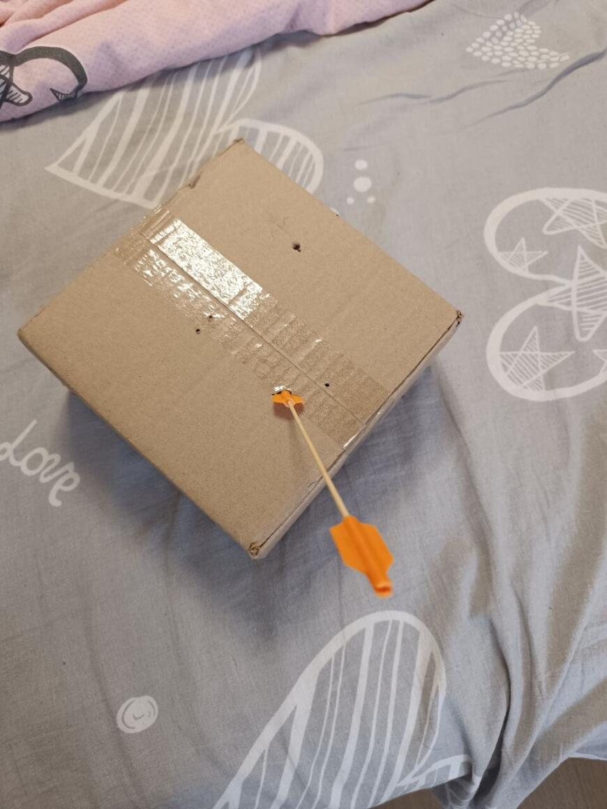

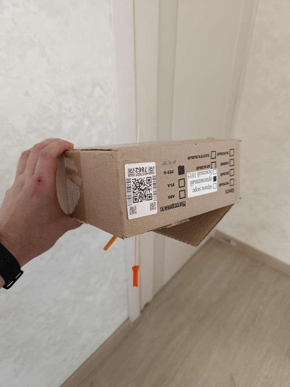

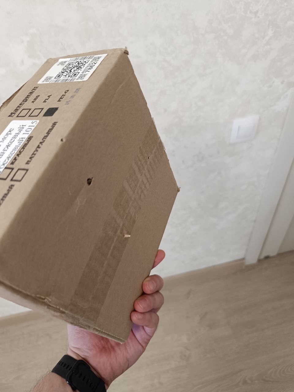

потом в процессе испытаний была зверски обстреляна коробка, самыми разными снарядами.
Отстрел был шпажками 2.7 мм с насаженным расщепом, шпажками с насаженным расщепом и наконечником, палочками для суши.
с 3-3,5 метров коробку филамента пробивает, снаряд не пролетает насквозь, но 4 слоя картона шпажка и палочка для суши пропиявливают, шпажка с наконечником пробивает насквозь один слой картона.
По дальности, шпажка и палочка летят 10-12 метров. правда за счет никакой баллистики во что то попасть дальше чем с 5 метров очень непросто. С 4 метров кстати шпажка вполне себе на 5 мм втыкается в штукатурку( это случайно вышло).
А так игрушка получилась забавной, но небезопасной. Предохранитель то не сделан. Ну заказал самые дешевые пистолетные болты, посмотрю как оно с ними, напечатаю натяжитель, еще раз наверное переделаю спуск, и почитаю если найду, теорию о эксцентриках в метательной самострельной машинерии, чуйствую работать должны иначе. да и тетива через раз соскакивает, на пол витка но тем не менее требует подумать.
