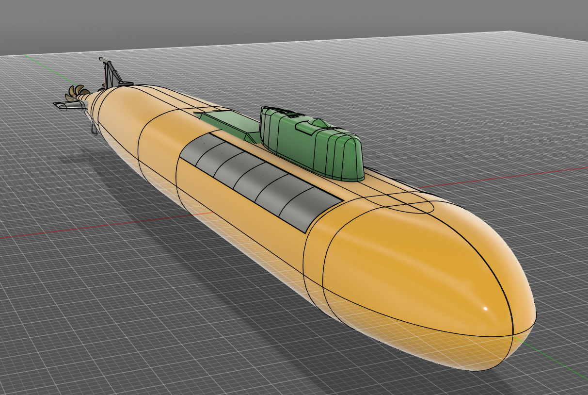

Выбор масштаба и объекта
Масштаб 1:144 выбран сознательно.
Он находится на границе между ещё приемлемыми габаритами модели и возможностью разместить внутри реальные механические узлы.
Проект 949А в этом масштабе — это уже достаточно крупный корпус, чтобы:

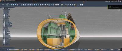

Практически сразу стало ясно, что главная сложность проекта — не добавить механику, а уместить её, не разрушив форму корпуса.
Внутренний объём модели ограничен диаметром корпуса, толщиной стенок, необходимостью сохранить жёсткость конструкции.
Каждый подвижный элемент автоматически создаёт цепочку проблем:
- где разместить привод,
- как передать движение,
- как обеспечить доступ для сборки и обслуживания,
- как при этом не превратить корпус в набор ослабленных секций.
На этом этапе проект перестал быть «3D-печатью» и стал компоновочной задачей.

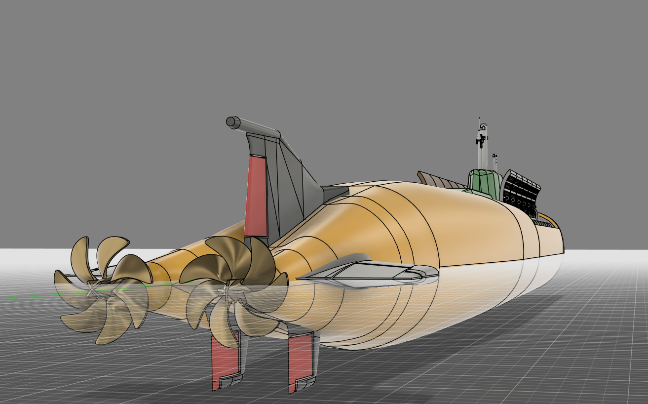

Корма: винты и рулевое оперение
Кормовая часть оказалась одной из самых плотных зон всей модели.
Здесь сходятся сразу несколько требований:
соосность винтов,
минимальные люфты,
возможность вращения без заеданий,
сохранение внешней геометрии кормы проекта 949А.
Особое внимание пришлось уделить доступу к механизму.
Корма — это то место, где легко «запечатать» конструкцию навсегда, если не подумать о сборке заранее.

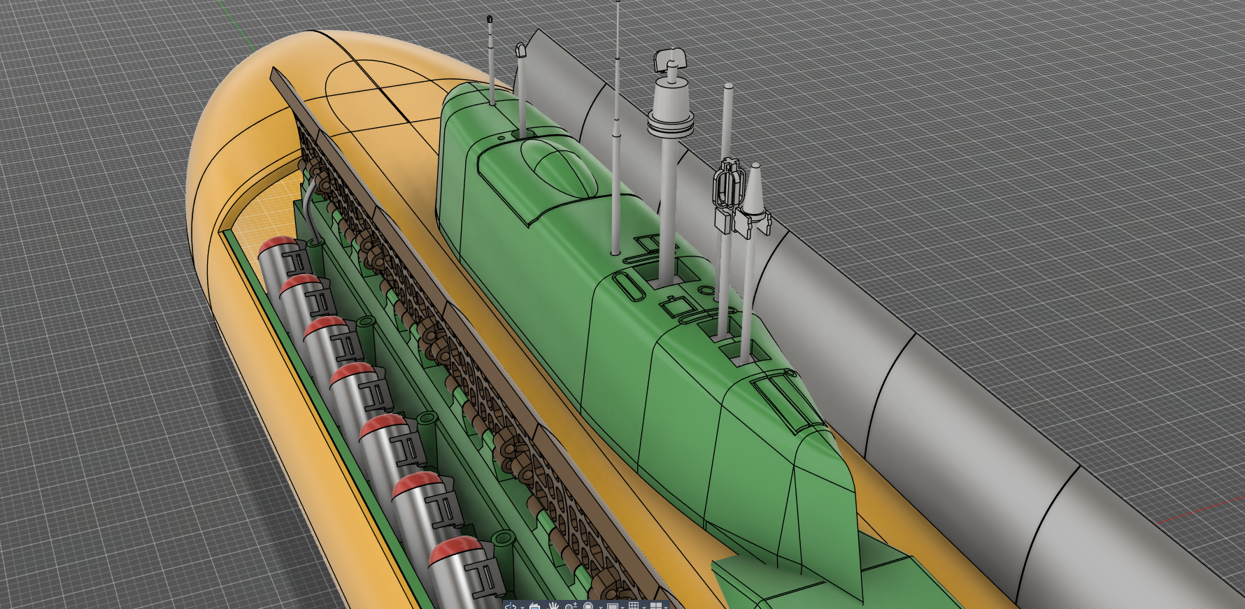

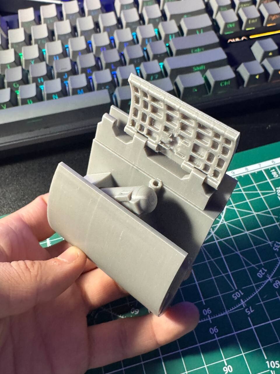

Ракетные шахты: эффект против конструкции
Люки ракетных шахт — самый эффектный, но и самый конфликтный элемент модели.
С одной стороны это мгновенно поднимает визуальный уровень проекта, делает модель запоминающейся, с другой длинный участок подвижных деталей, ослабление верхней части корпуса, усложнение сборки и юстировки.
Рубка и выдвижные элементы
Перископы и элементы рубки реализуются как чистая имитация без нагрузки, без попытки воспроизвести реальные кинематические схемы.

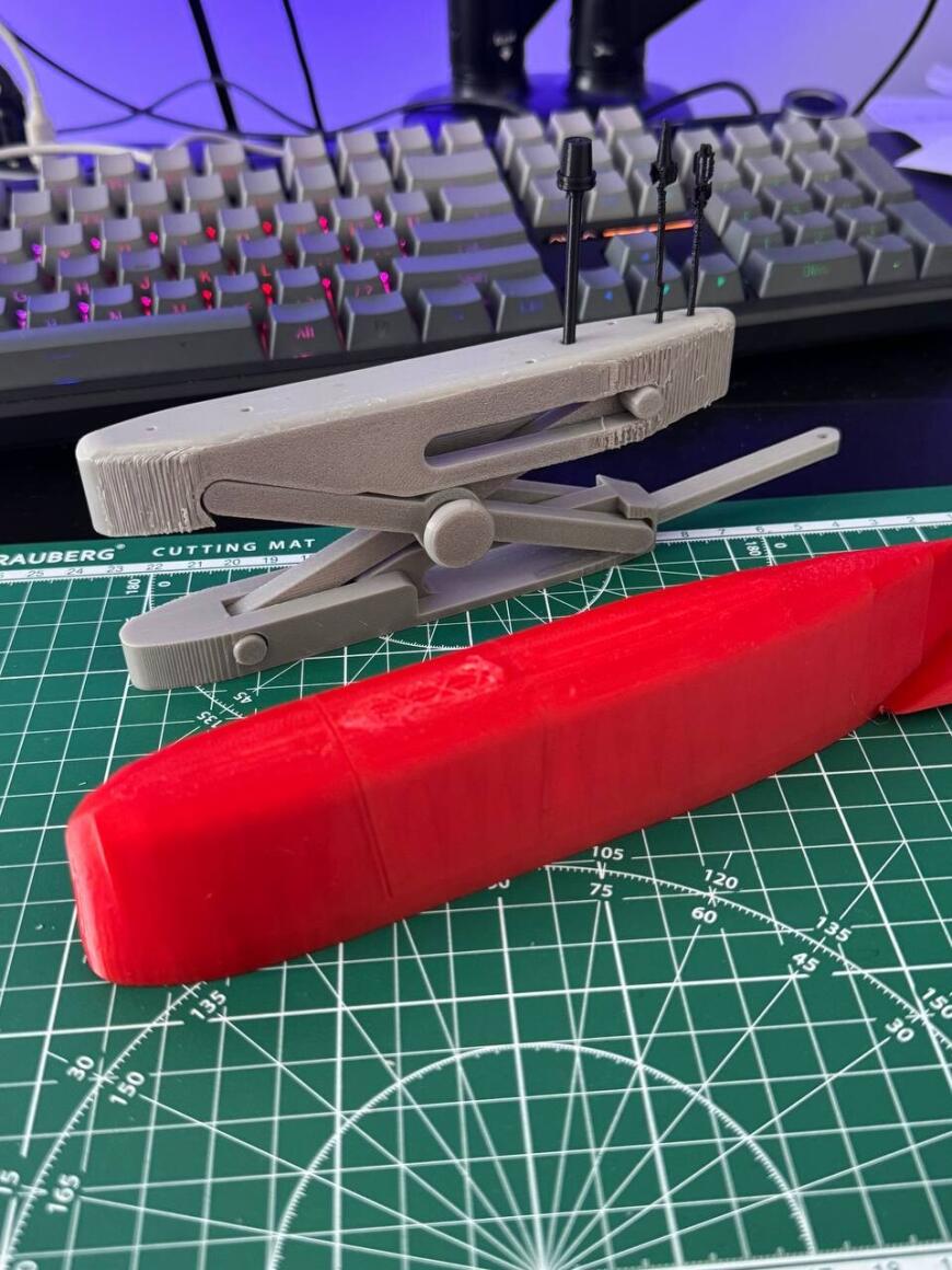

На данный момент идёт активное моделирование и подгонка узлов, проверяется компоновка внутри корпуса, выявляются конфликтные места между механикой и жёсткостью конструкции.
Проект сознательно развивается медленно — каждая ошибка на этом этапе означает переделку уже напечатанных деталей в будущем.
Что дальше
В ближайших этапах доводка и упрощение механики, проверка сборки всей модели как единого изделия, подготовка к физической печати и тестам.
