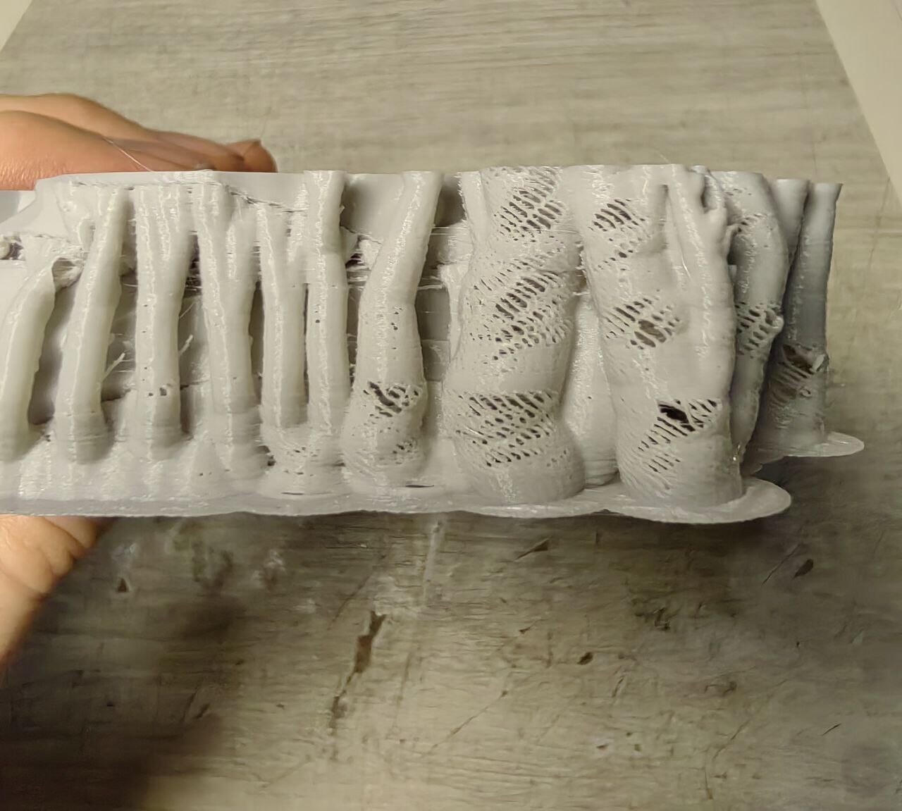

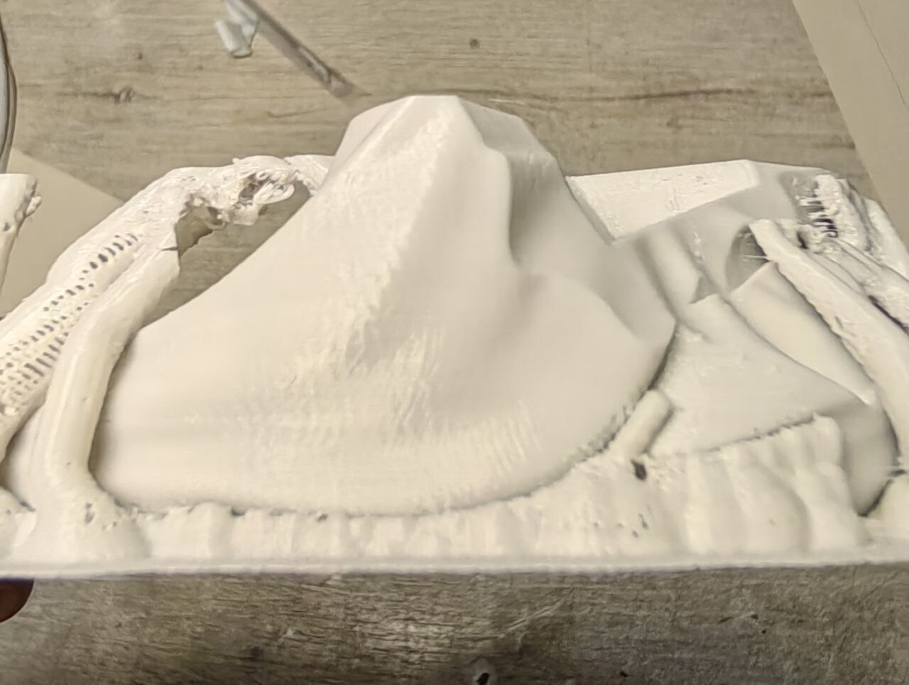

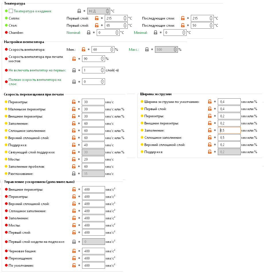

Доброго времени суток, первый раз пишу на этом форуме. Недавно взял PLA FDPlast для печати фигурки. Соответственно настроил принтер под лучшее качество печати: сопло 0.3 мм, слой 0.08 мм, остальное прикреплю скриншотами. При печати возникла проблема: переодически притер пропускает участки слоя - на поверхности модели возникают поры, а поддержки получаются ажурными и ломаются. При печати тестового кубика однако таких проблем нет, и о недоэкструзии говорить вроде как не приходится, крышка пробного кубика выходит хорошей, да и в случае недоэкструзии, как мне кажется, выходили бы плохими все боковые поверхности, а не их часть. В общем, прошу помощи, наводки на корень проблемы.
