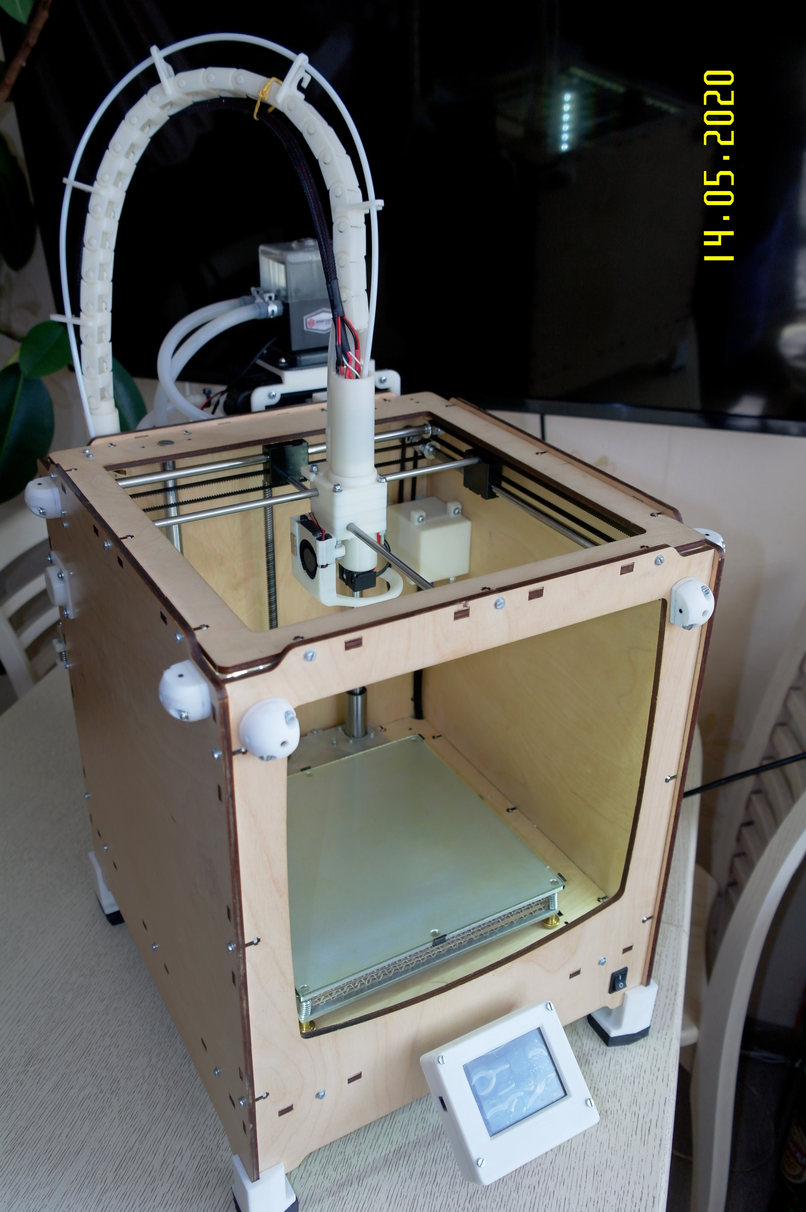

В основе лежит доработанная модель рубашки для радиатора E3D V6 предложенная Philip Charlesworth (Barnabybear) и установленная на каретку разработанную E3D Online для принтеров Ultimaker 2.
Должен сказать, что поначалу у меня были сомнения в надежности напечатанного корпуса для радиатора, однако никаких проблем за все время эксплуатации (порядка полутора лет) не возникло. Нынешнее состояние рубашки хорошо видно на фотографии.

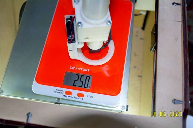

Конечно идеален был бы фрезерованный корпус из алюминия, однако и напечатанная модель доказала свою надежность. Главное преимущество, что все можно собрать дома “на коленке“. Вес головы увеличился примерно на 110-120гр по сравнению с обычной версией с вентилятором.

Сам переход на СВО занял у меня по времени чуть более часа. Все что потребовалось – это установить на каретку новый хотэнд, закрепить поворотный стакан сзади корпуса принтера, подключить шланги к заранее установленному насосу, подключить его разъем питания и заполнить систему ОЖ.
Есть небольшое видео работы принтера с СВО. Если будет интерес, то выложу на файлообменник.
Возможно, будет важным дополнением: у меня изначально были установлены подшипники типа igus и практически отсутствовали люфты на валах 6мм. Думаю, что с обычными линейными подшипниками кабель-канал раскачивал бы голову так, что о качественной печати можно было бы забыть.
Главное - я наконец-то получил тихую (фанерный ультик по-умолчанию тот еще “барабан Страдивари”) работу принтера, возможность нахлобучить на него сверху крышку исключающую сквозняки на столе и открыть, наконец, широко форточку или окно, дабы бы не дышать всем тем, что выделяет разогретый пластик при печати…
