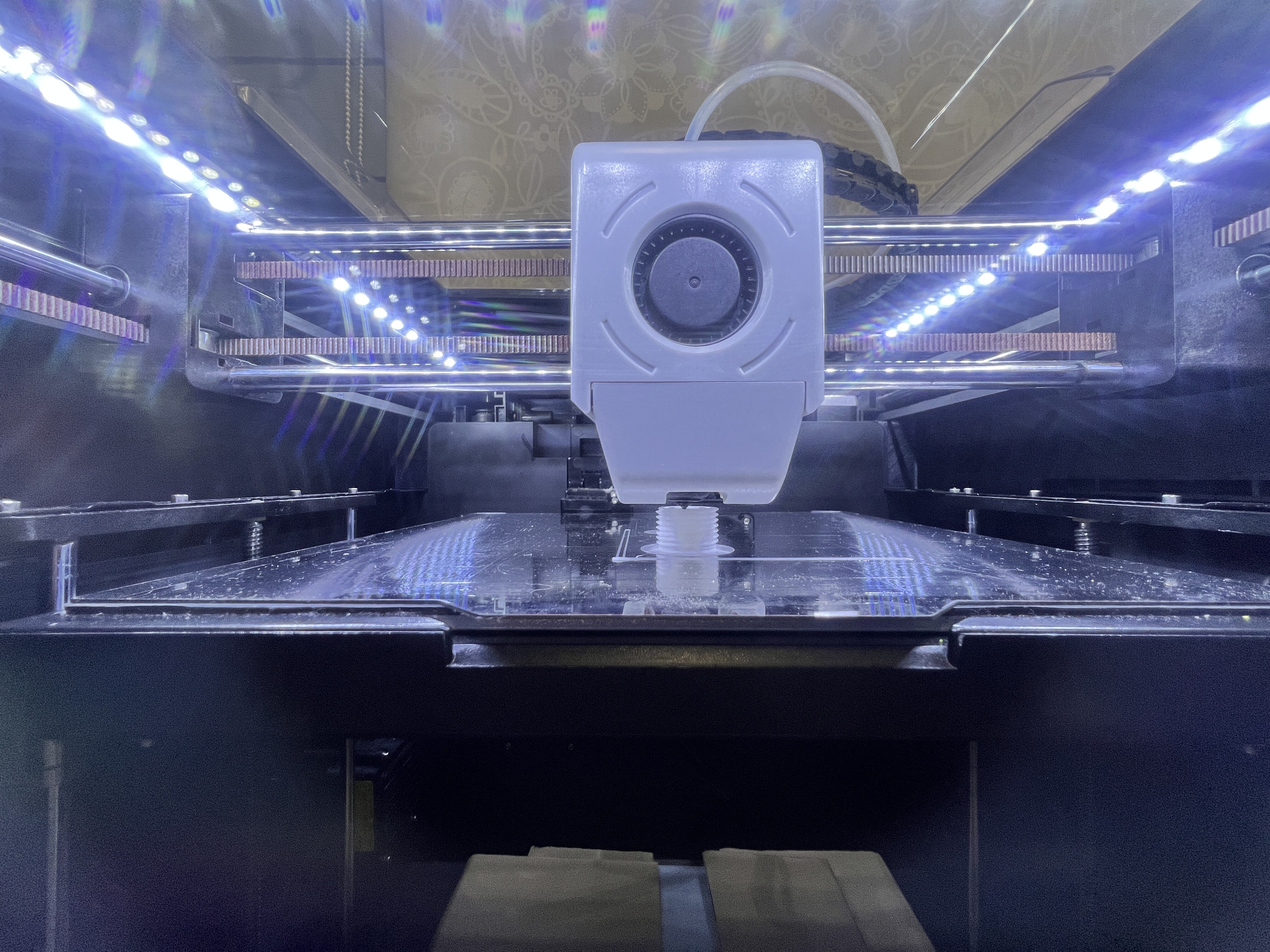

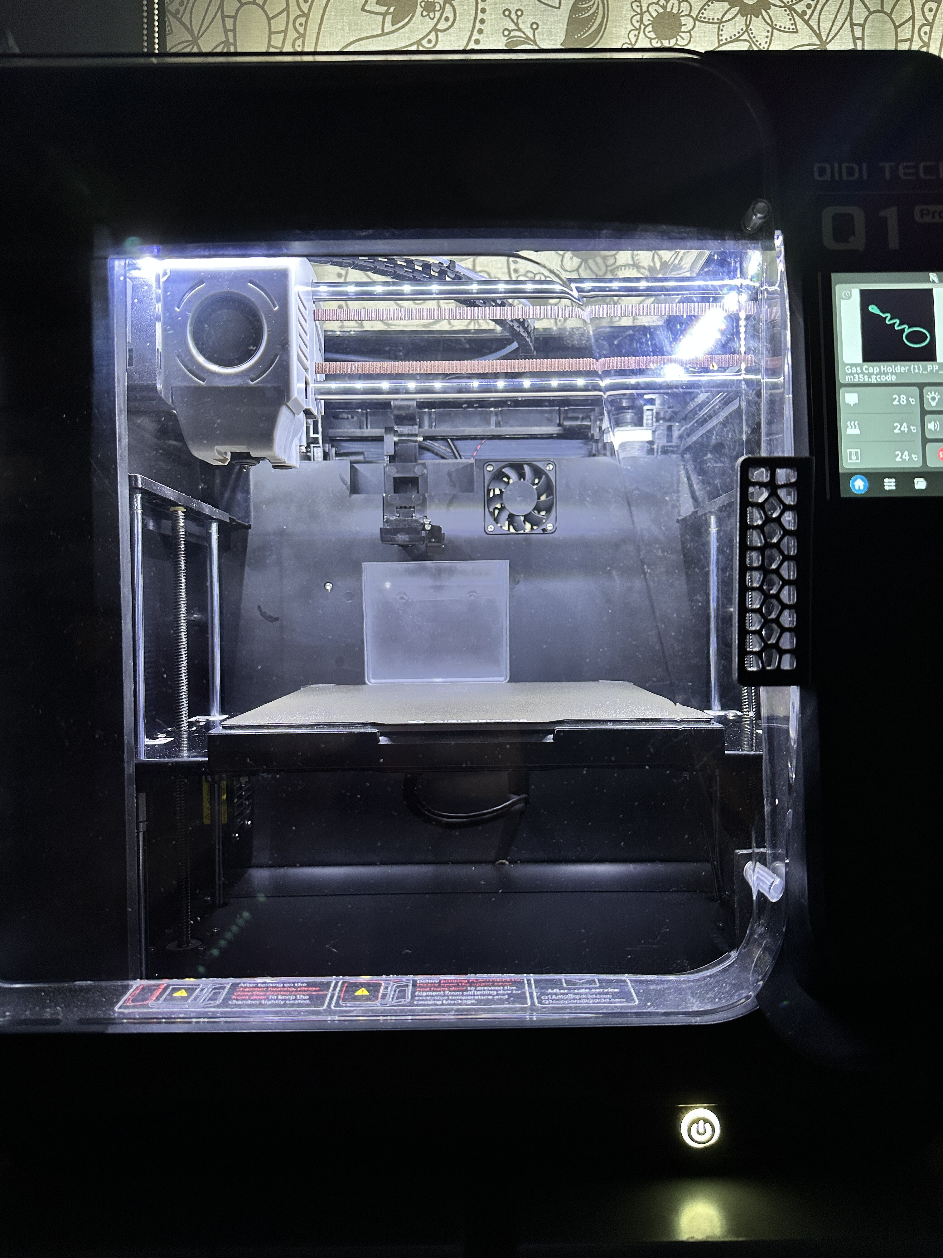

Подсветка

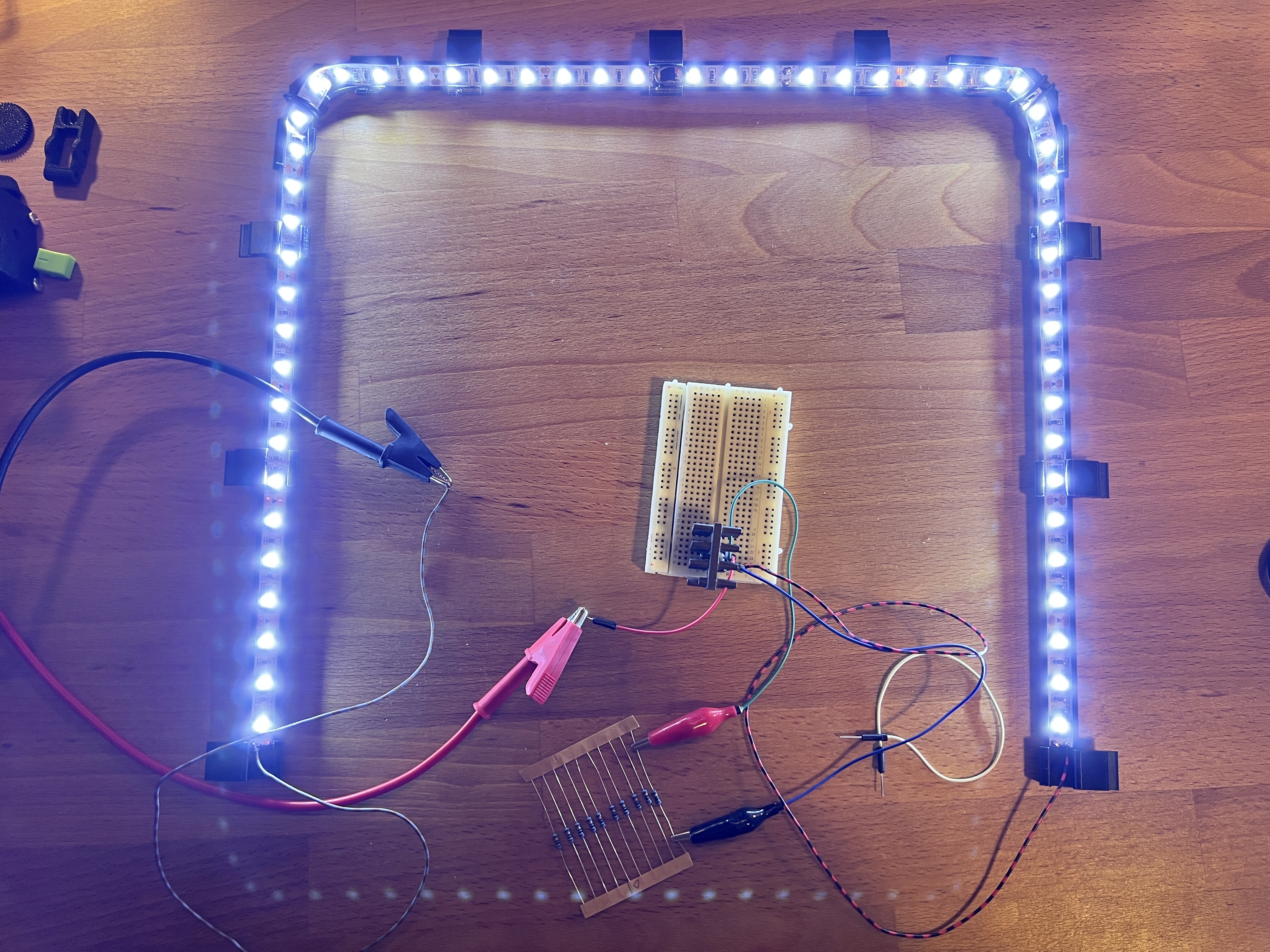

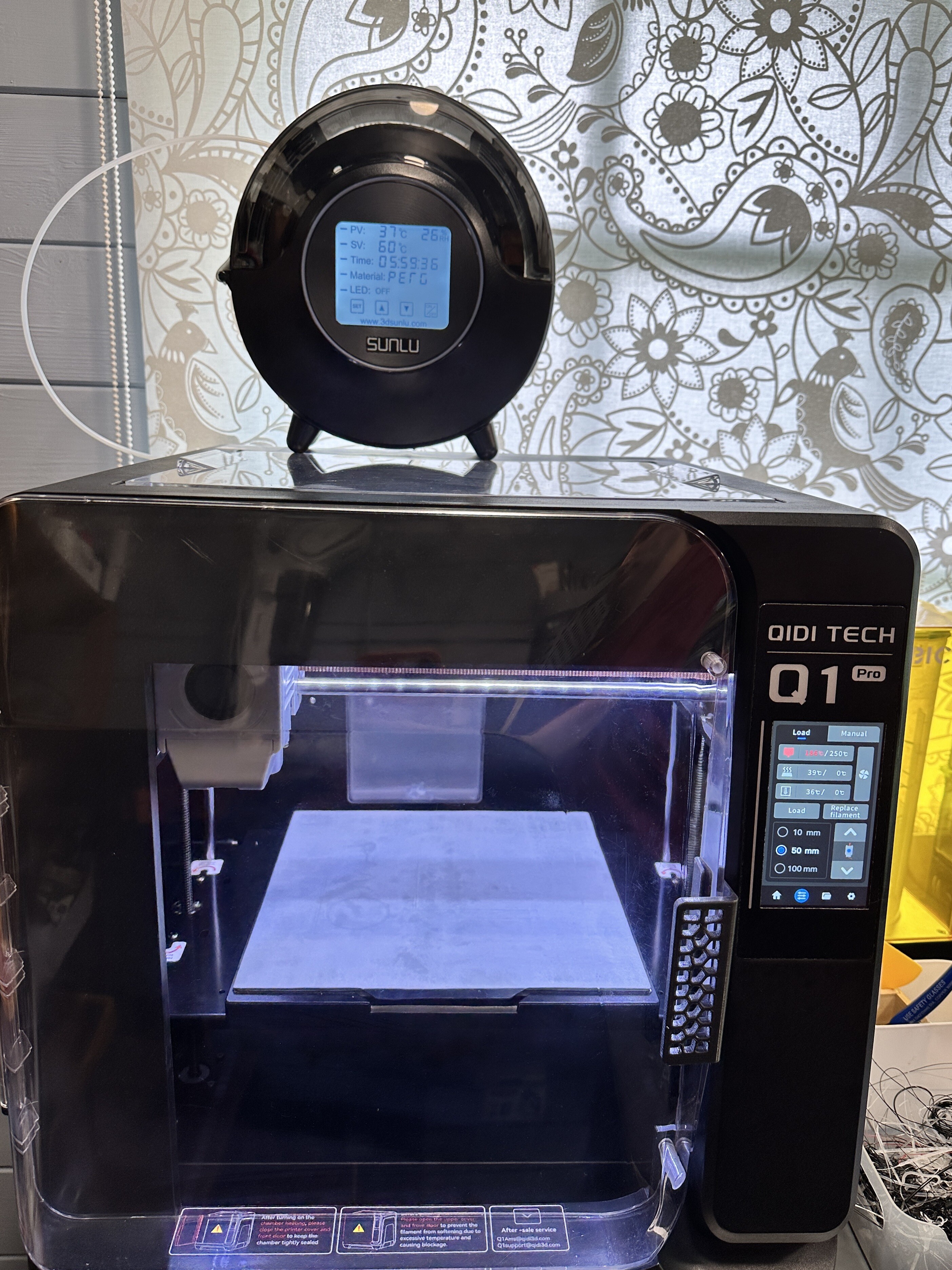

Сгорела родная подсветка, и свет стал как в фильме ужасов - полумрак, в котором зловеще мигают лампы. 😁
Изначально с завода там стоит вот такой маленький отрезок светодиодной ленты, который перегревается и начинает мерцать. У моего одна половина вообще перестала гореть, а вторая мигала.
Небольшие апгрейды для QIDI Q1 Pro: новая подсветка, кнопка включения, Wi-Fi реле

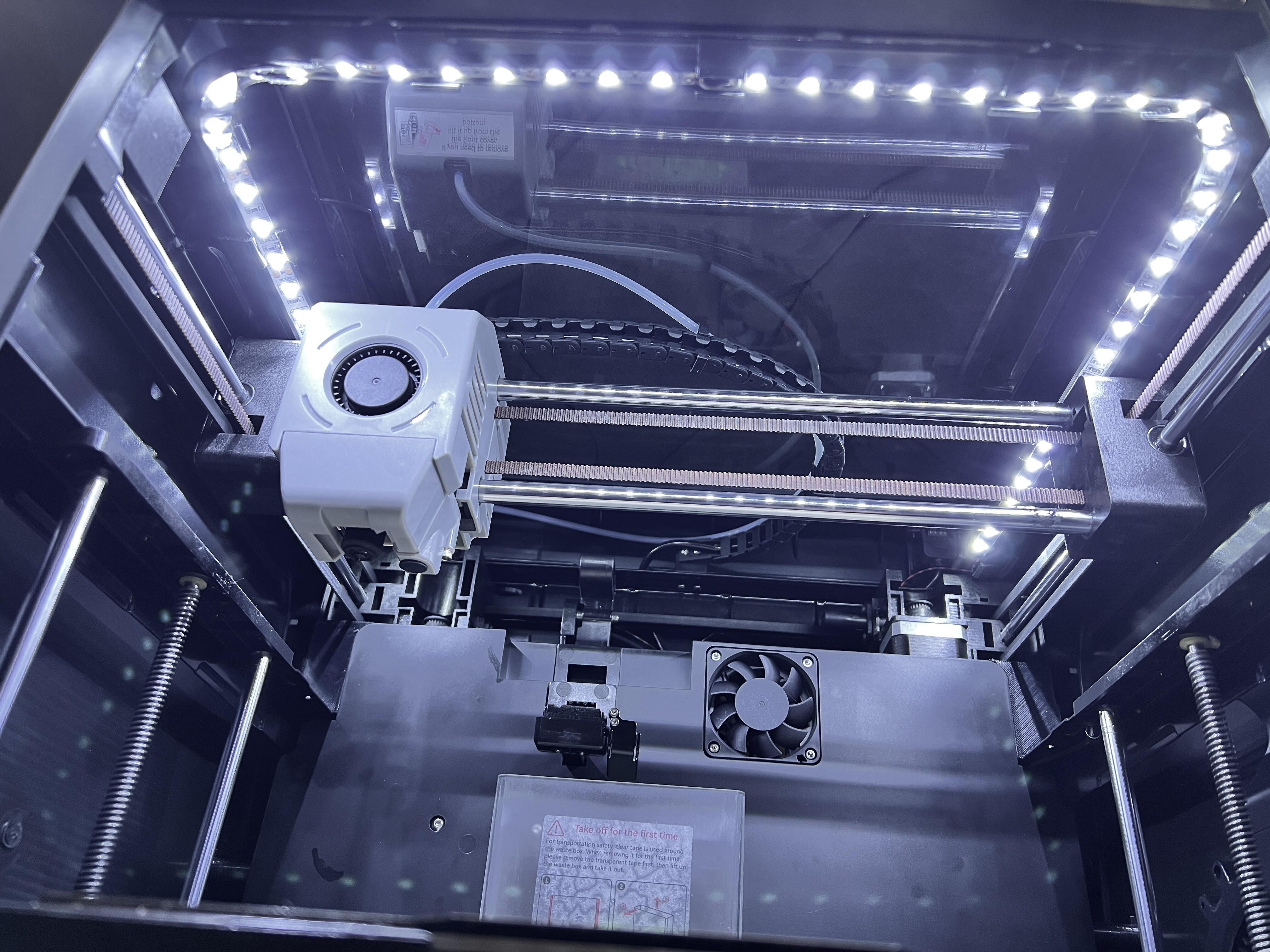

Я решил взамен ему сделать подсветку Qidi Q1 Pro LED light halo:
https://www.printables.com/model/998758-qidi-q1-pro-led-light-halo
Вот такая конструкция крепится к металлической раме принтера, печатал из ABS, так как для PETG там жарковато:

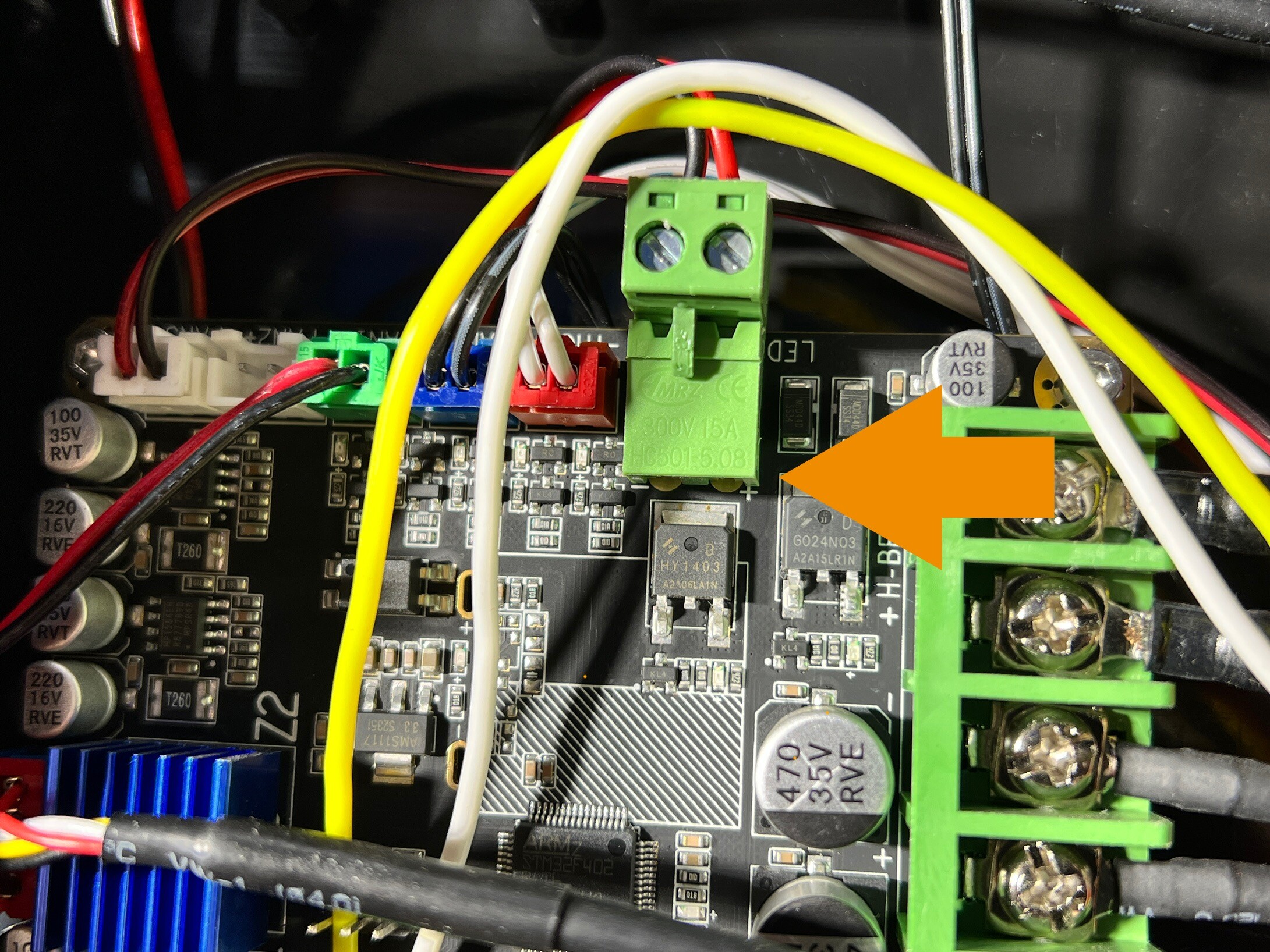

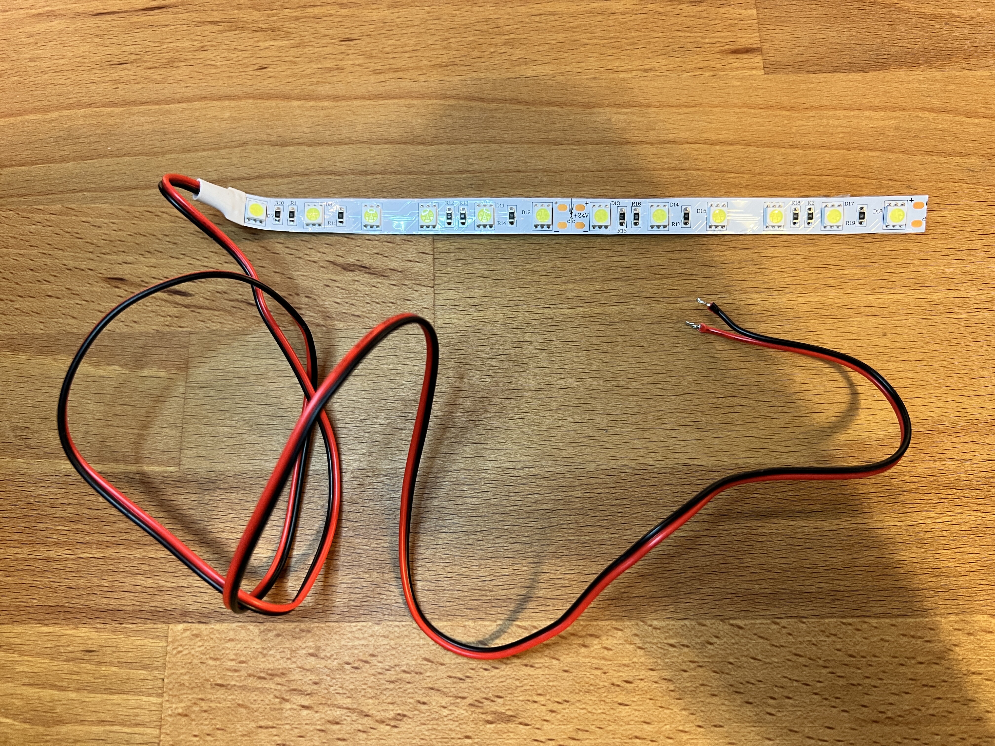

У меня было много бесплатной ленты 12в, поэтому просто соединил последовательно два одинаковых отрезка, и подключил к штатному мощному 24в выходу:

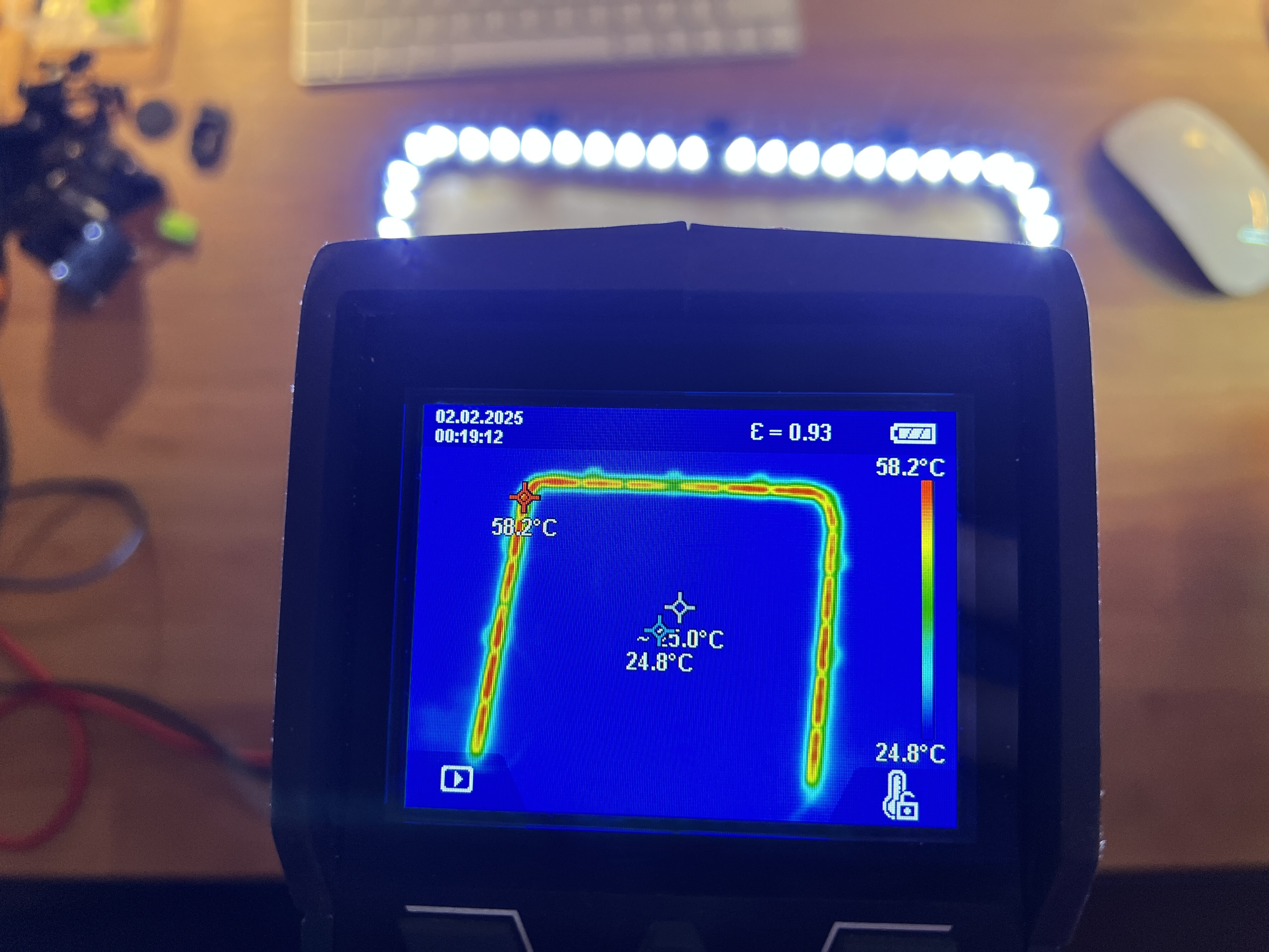

Однако, перед этим я немного потестировал эту подсветку, и понял что она сильно греется, и в камере при 60° долго не проживет.

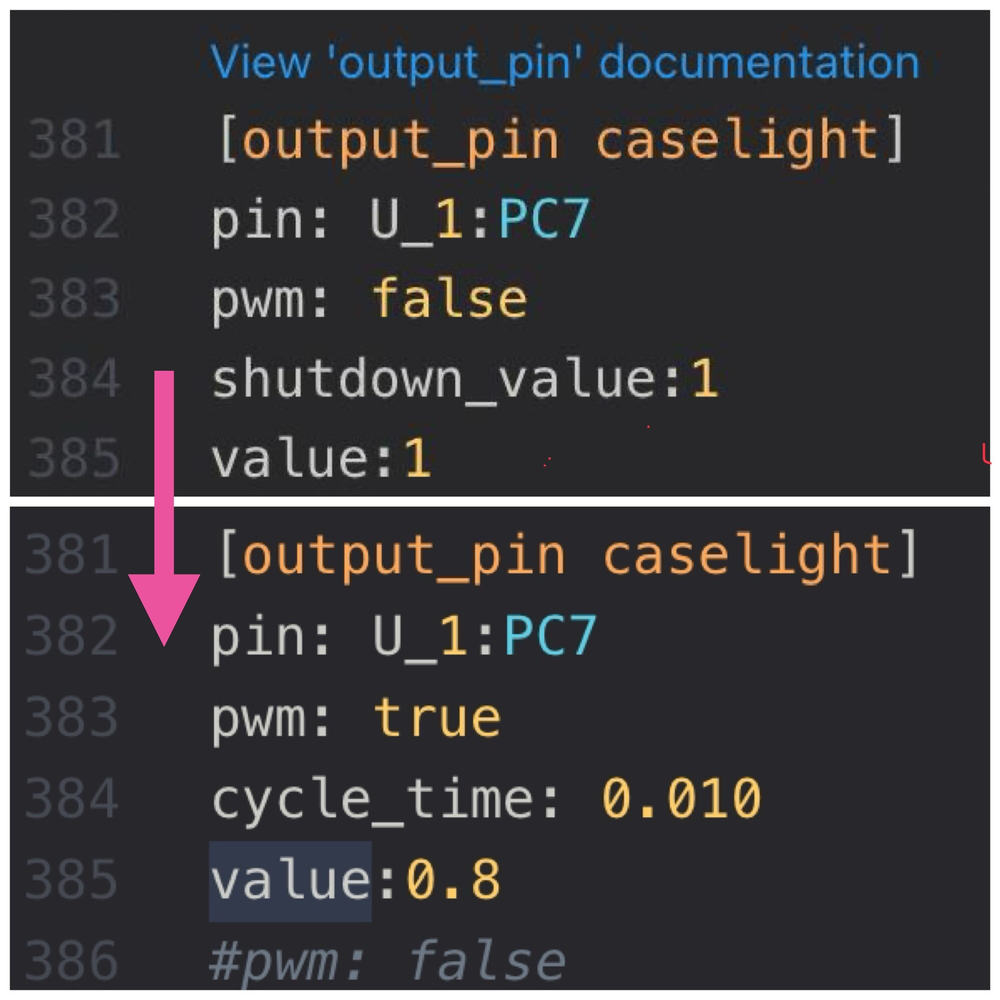

Поэтому я немного подредактировал в printer.cfg раздел [output_pin caselight], включив PWM и снизив выходную мощность с 1 до 0.8:
Яркость на вид почти не снизилась, но температура упала больше чем на 10°!
Это я делал в феврале, спустя пол года все отлично, работает.
Ну и светит шикарно, и люди даже спрашивали, не поменял ли я камеру - так как с яркой подсветкой штатная камера выдает качество гораздо лучше! 😁
Однако, есть один момент - некоторые люди, которые ставили себе такую подсветку, жаловались на ее мерцание при нагреве хотенда. У меня такого нет, но я поменял блок питания принтера на более качественный.

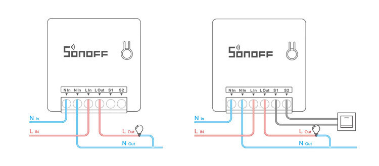

Wi-Fi реле и кнопка включения
QIDI Q1 Pro стоит у меня в мастерской, где нет нормального отопления, и зимой там может быть 8 градусов. Поэтому я его заранее прогреваю перед печатью. Пластик в сушилке тоже греется. )

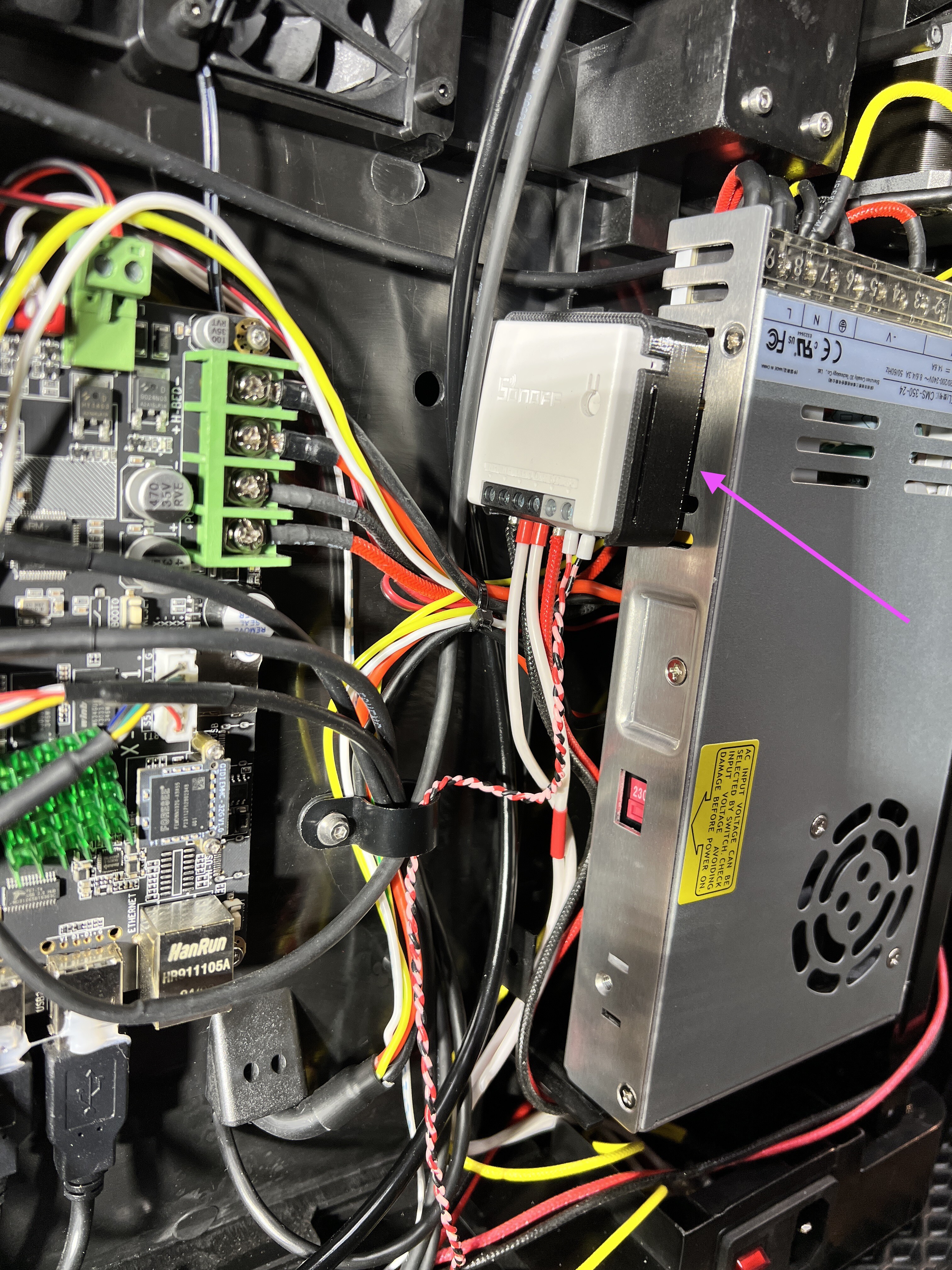

Поставил Wi-Fi реле, включаю принтер удаленно, выставляю температуру через Fluid, пол часа он там греется, прихожу и уже сразу запускаю.

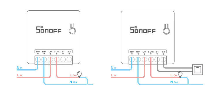

Реле я купил Sonoff mini R2 - стоит рублей 500, и что для меня важно - имеет выход для подключения внешнего выключателя или кнопки включения.
Минус - нет интеграции с Apple Home Kit. Но есть с Google и Yandex.
Вот так его поставил:
Все крепится на одном винте! 😁

К этому Wi-Fi реле можно легко подключить внешнюю кнопку.

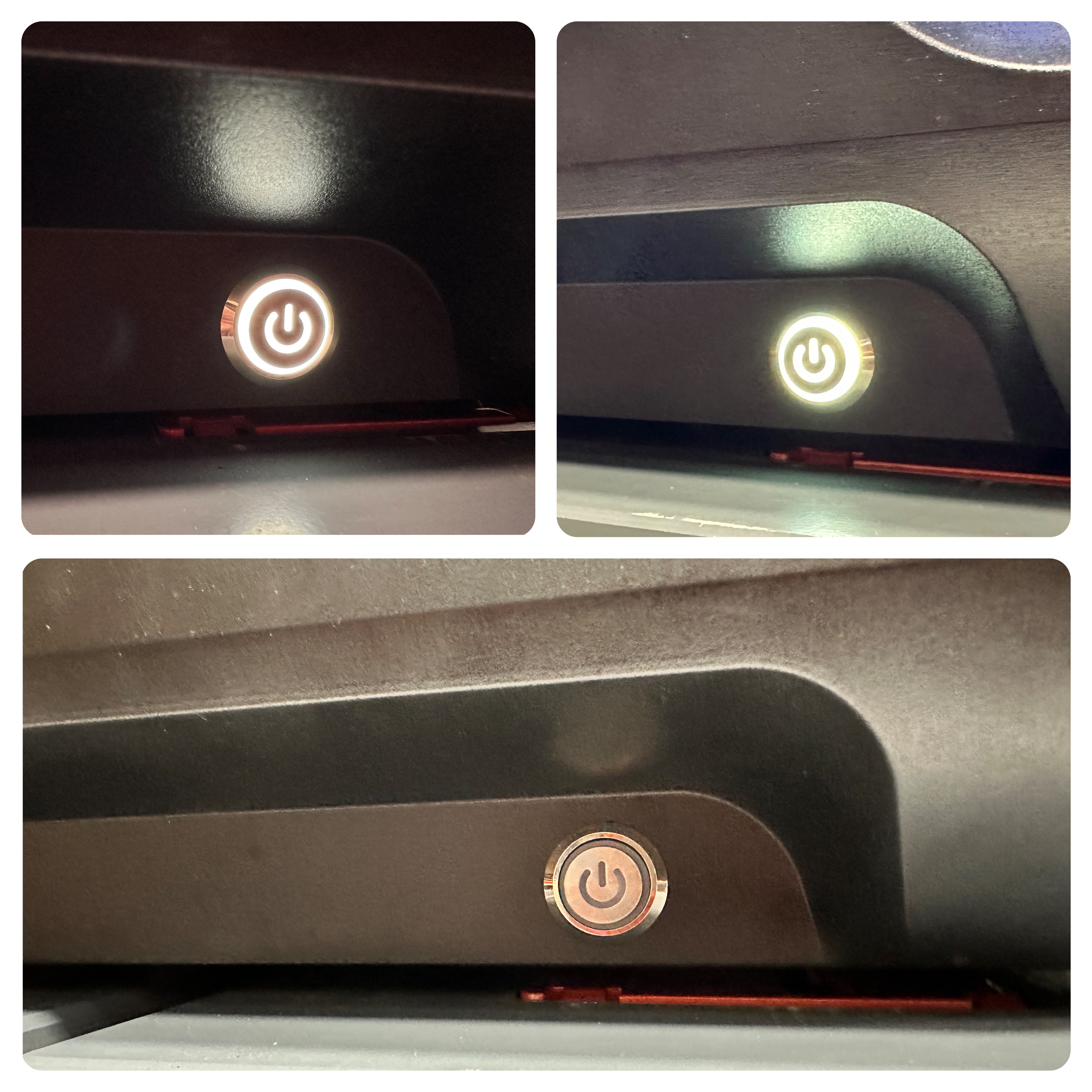

Почему то у большинства принтеров кнопки включения расположены очень неудобно: сзади, да так, что не подлезешь! Причем они еще любят делать так, чтобы сначала шел разъем провода, а потом уже выключатель - чтобы точно не получилось включить его наощупь! 😁
Я решил сделать удобную кнопку спереди.

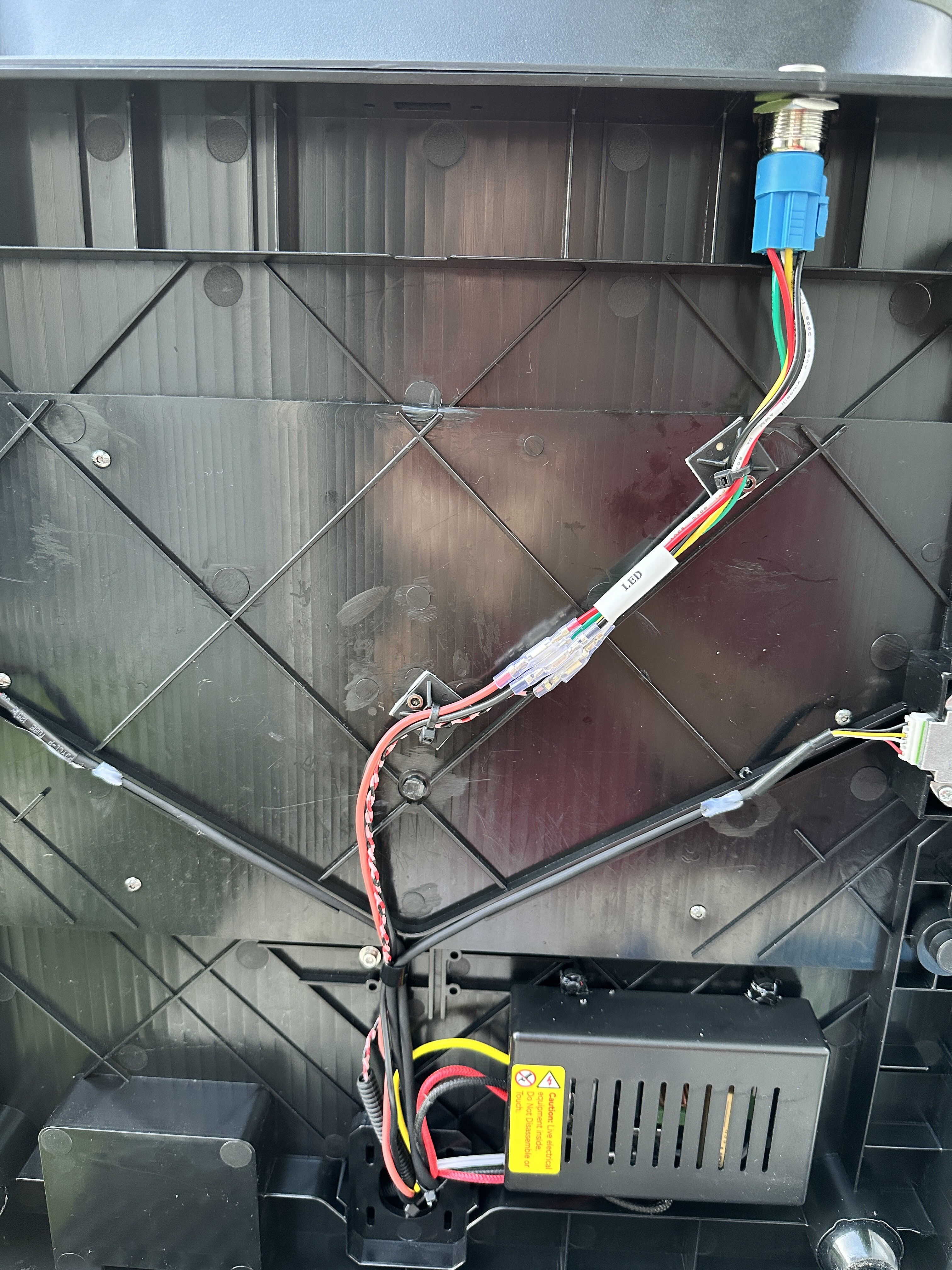

Купил такие кнопки - на 12-24в, их светодиоды спокойно держат 24в, и можно легко сделать индикацию питания.
К кнопкам идут съемные разъемы с проводами - 2 контакта на светодиод, и три на кнопку (один нормально замкнутый, второй нормально разомкнутый).

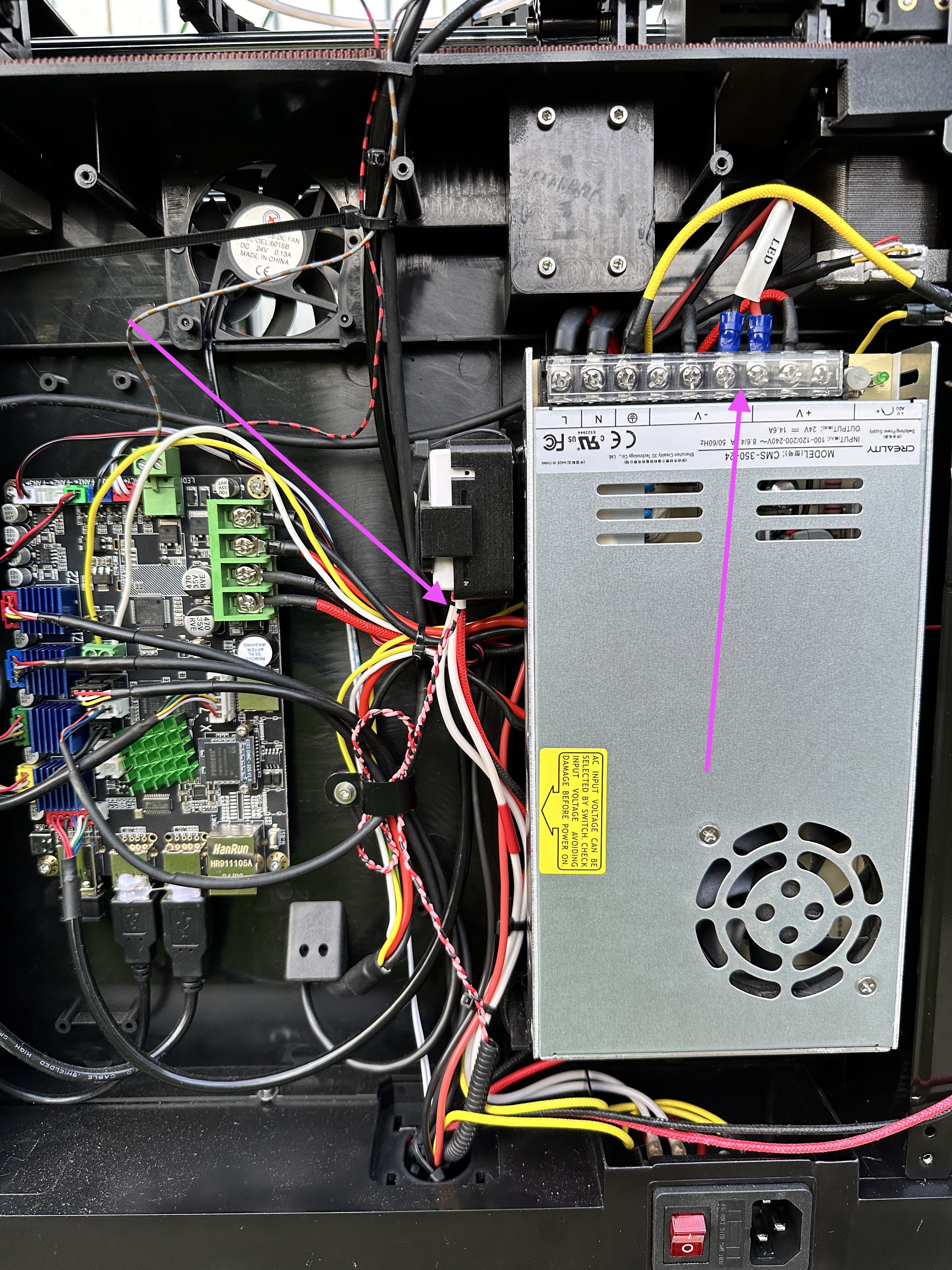

К кнопке нужно провести 4 провода: 2 от контактов на реле под выключатель, и 2 от блока питания - чтобы когда принтер включен, индикация на кнопке светилась.
Снизу я провел вот так, постарался все закрепить на клеевые пады и к уже существующей проводке:
Провода кнопки идут к контактам реле, а провода подсветки - просто обжал и присоединил напрямую к блоку питания, без всяких резисторов - подсветка в кнопке подходит для 24 вольт:
Теперь кнопка сзади всегда включена, но провод на блок питания прерывается реле Sonoff Mini R2.
Если реле включится, блок питания включается и кнопка зажигается. А когда принтер выключается - она гаснет.
Кнопочка что надо, как по мне! Нажимается очень приятно! К тому же она позволила придвинуть принтер ближе к стене - так как не нужно больше лазить к задней панели за выключателем! 👍

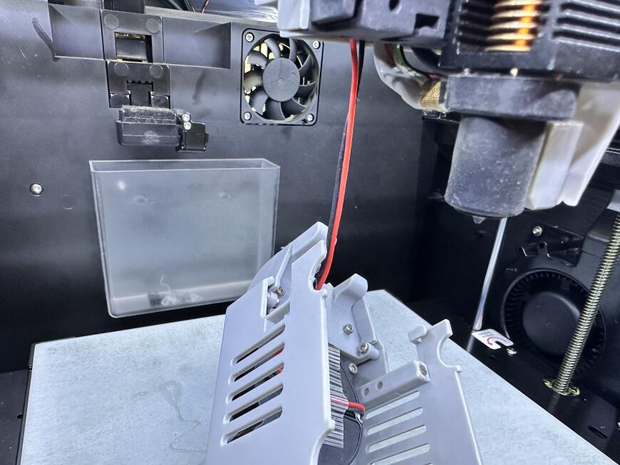

Разъем для вентилятора обдува

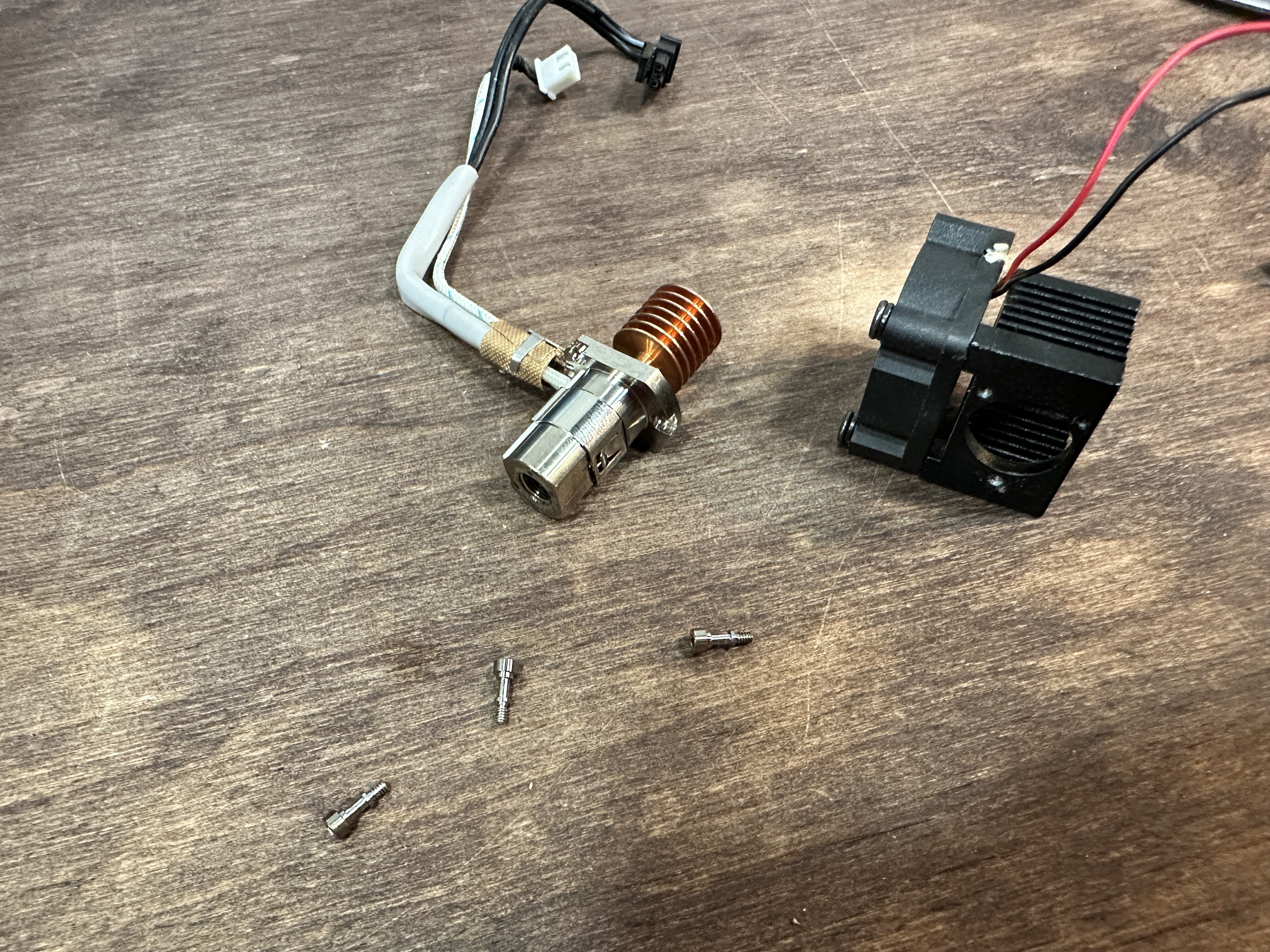

Был тут у меня небольшой засор, пришлось снимать экструдер:
И во время этого очень раздражал несъемный вентилятор на передней крышке - он просто висит на проводе, и никуда его не деть:

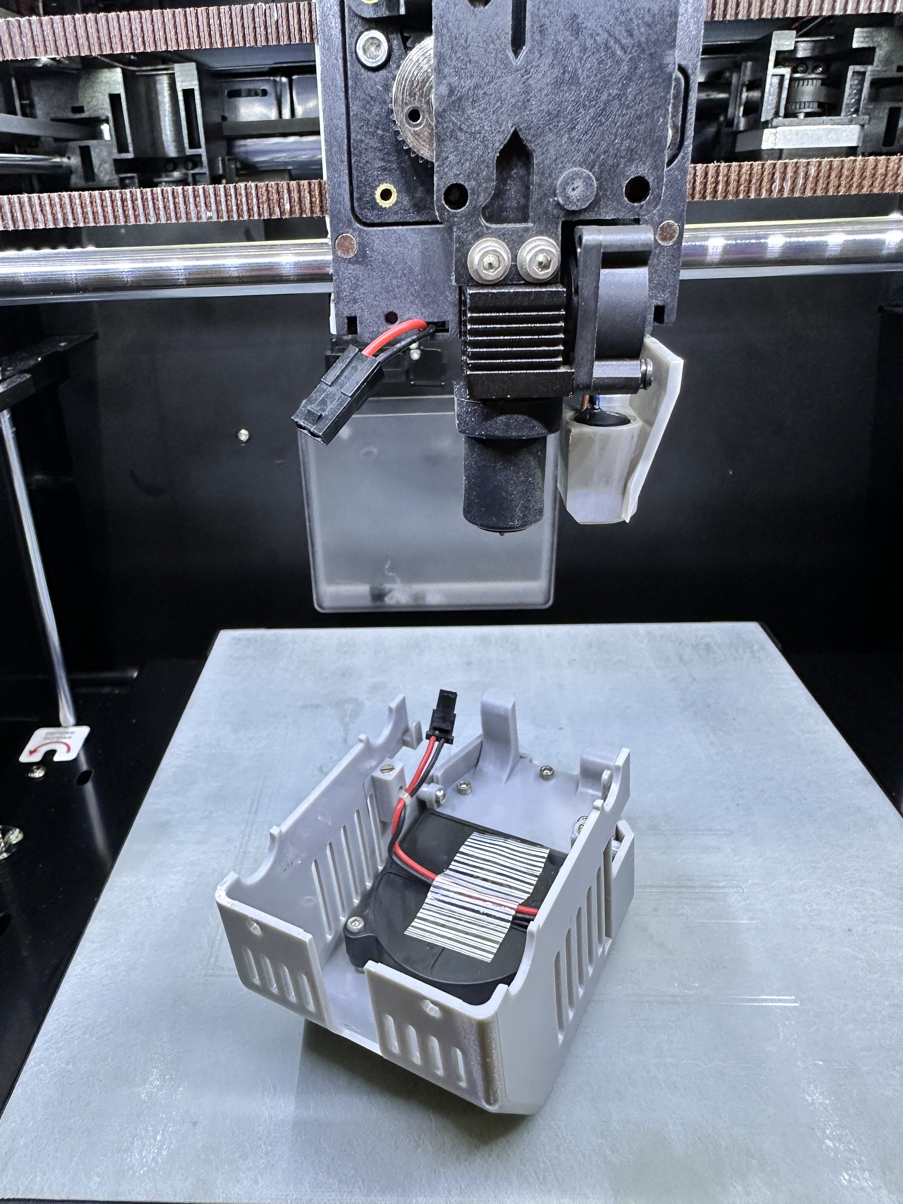

Люди ставят туда магнитный контакт, и получается легко разъемное соединение.
Но мне неохота было ждать этот разъем с Али, и я разрезал провод и поставил разъем Molex MicroFit 3.0, который у меня был:
Конечно с магнитом было бы удобнее, но и так отлично - разъем можно легко отключить, а крышку - убрать:
Очень удобно! 👍

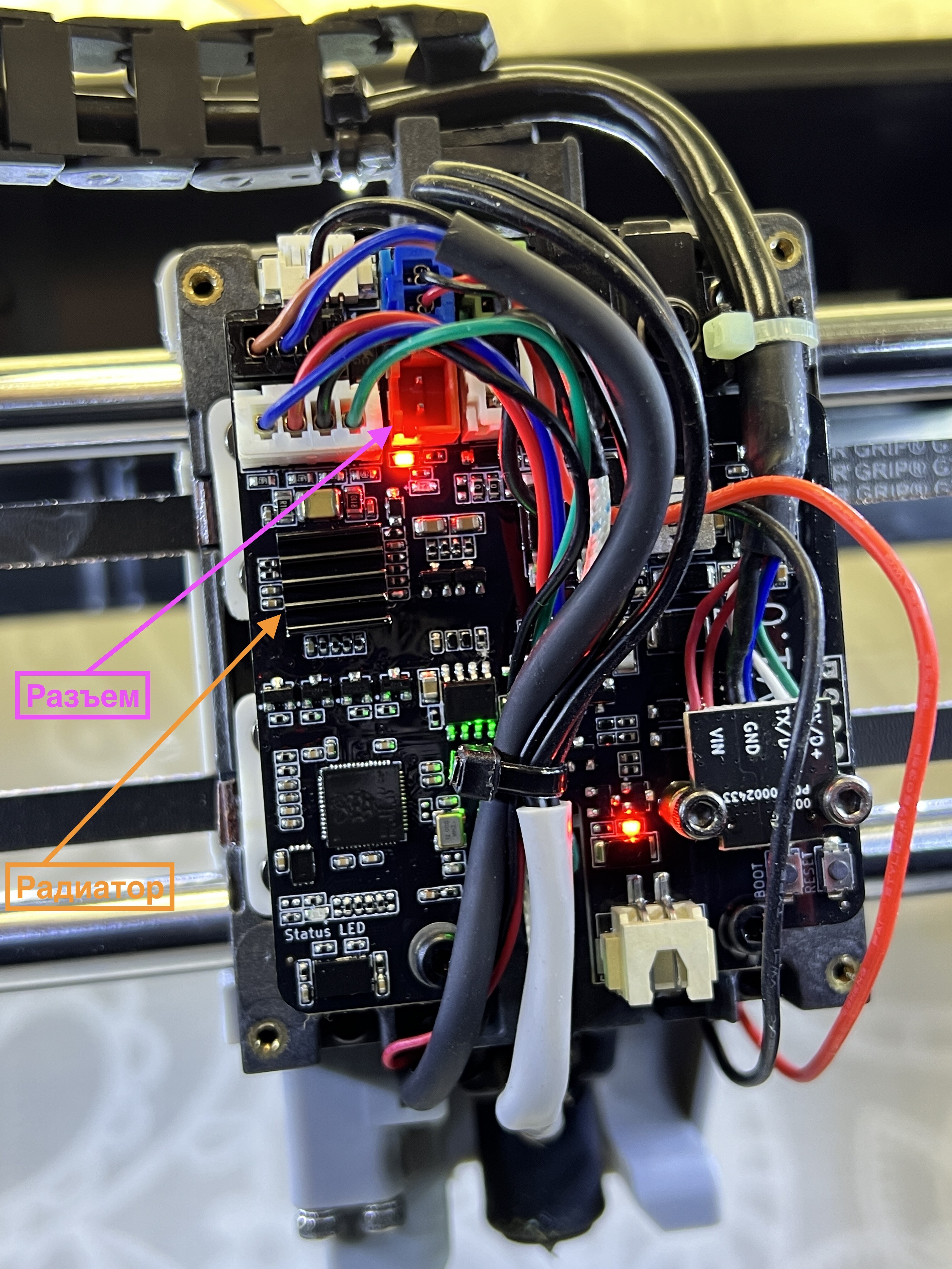

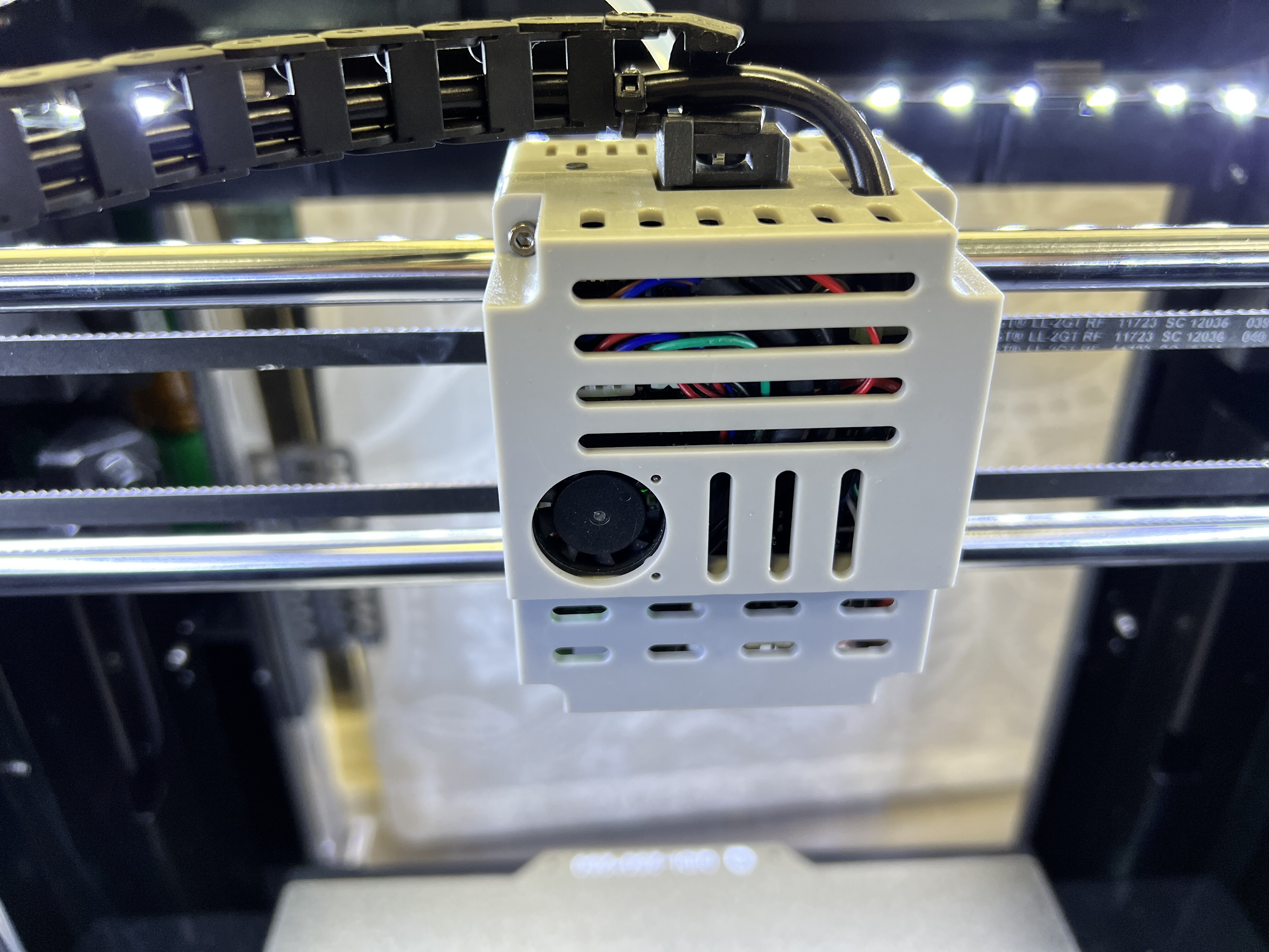

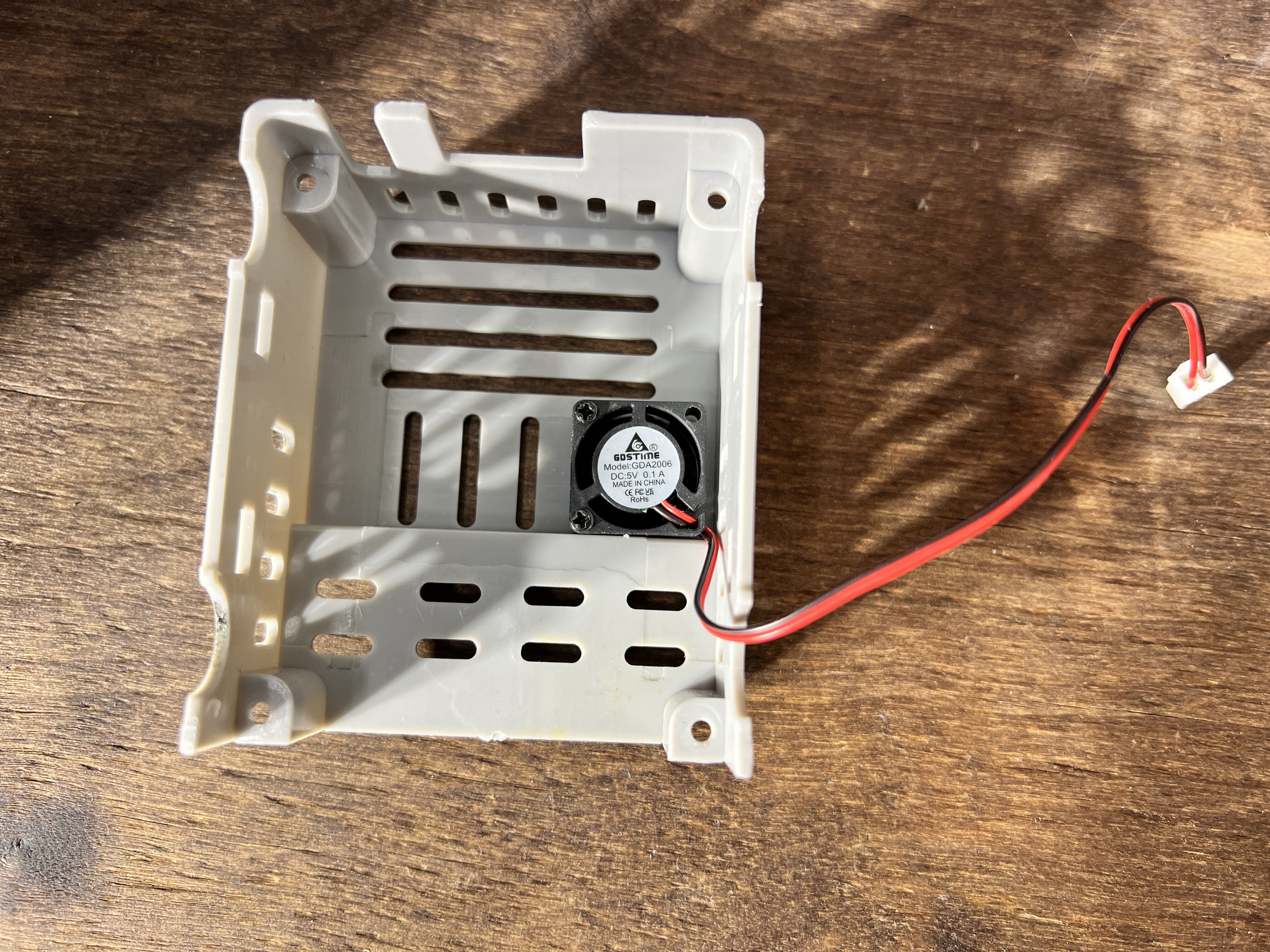

Вентилятор обдува радиатора драйвера в голове

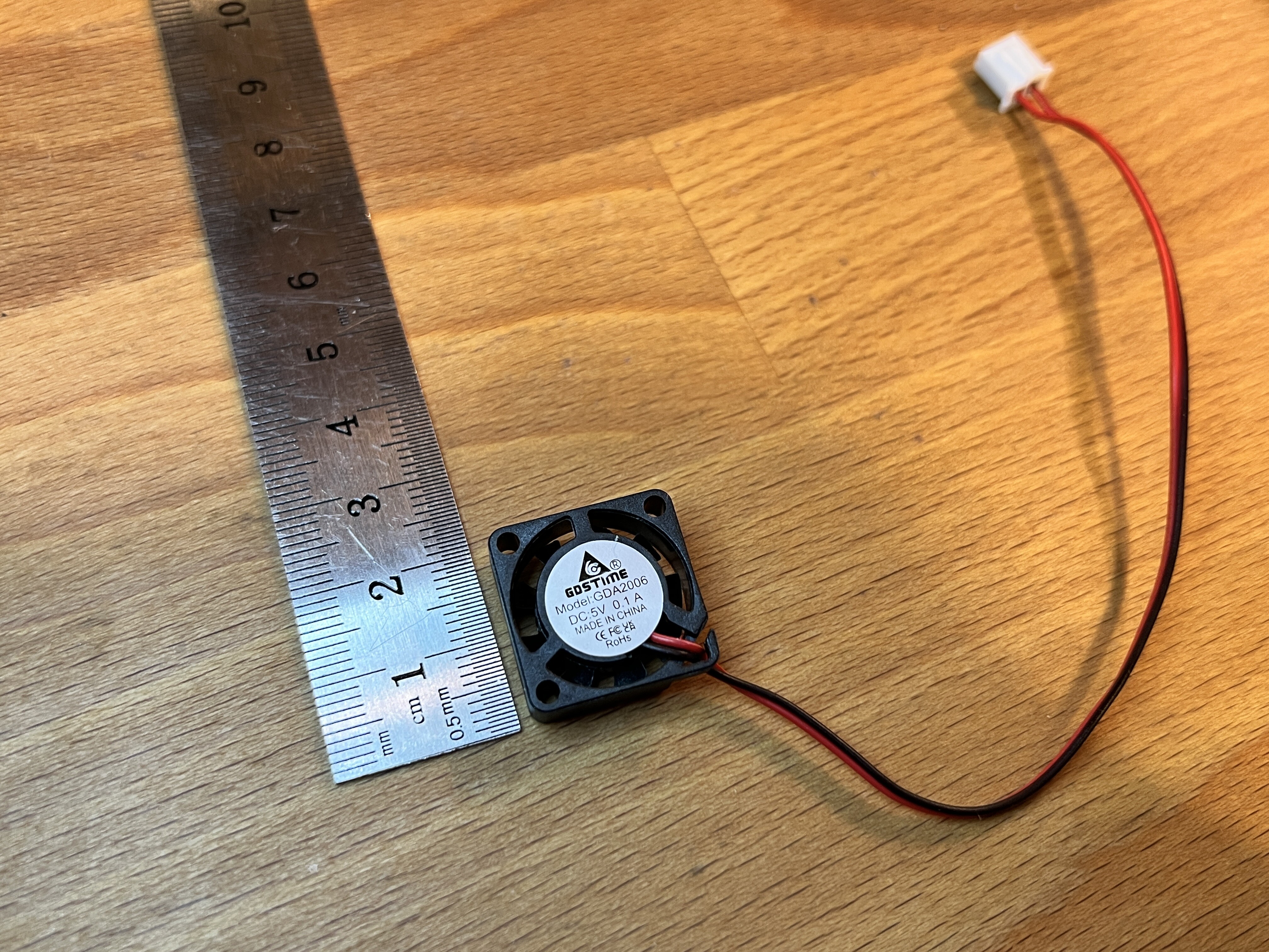

На плате в голове есть штатный разъем для вентилятора, охлаждающего радиатор драйвера. Это актуально, если вы любите жарить на 60° в камере. Но с завода его почему то не ставят.
Можно купить вот такой вентилятор GDSTIME GDA-2006 на 5v за 250р:
В корпусе для него уже есть штатное место, нужно только подобрать подходящие маленькие винтики:

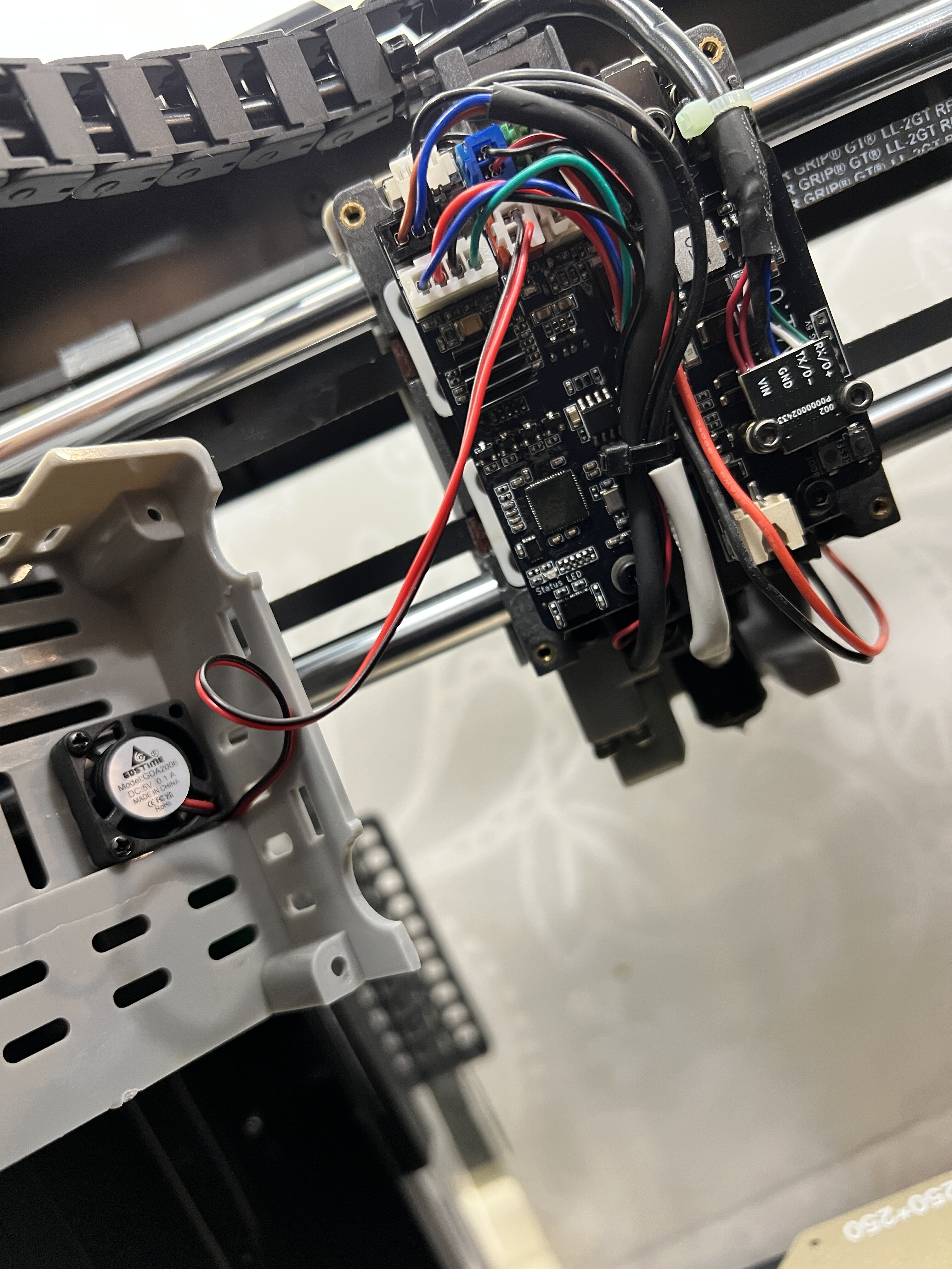

Вставить его в разъем на плате:
И все - он будет включаться и выключаться вместе с обдувом хотенда, и дуть прямо на радиатор на плате:

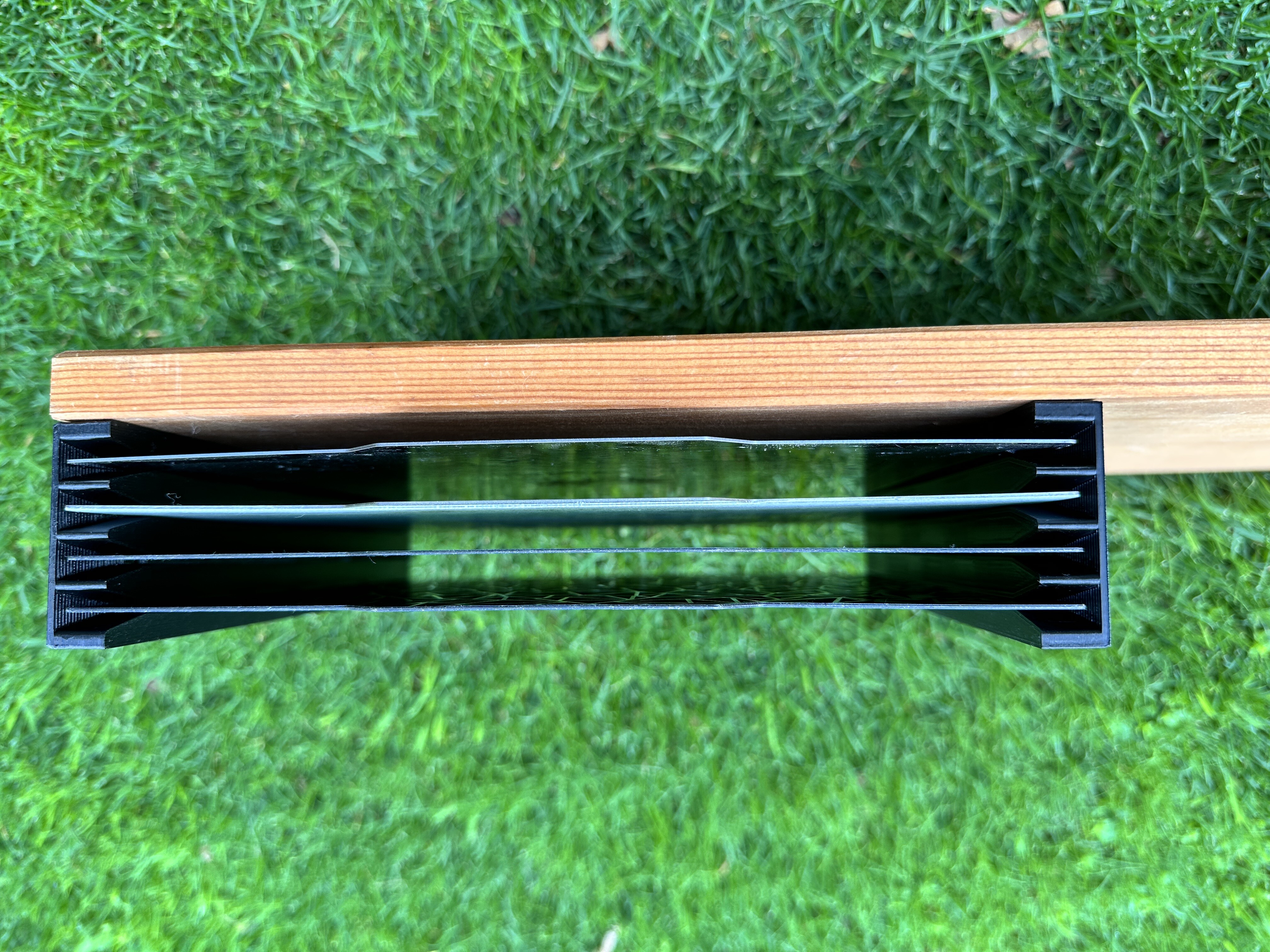

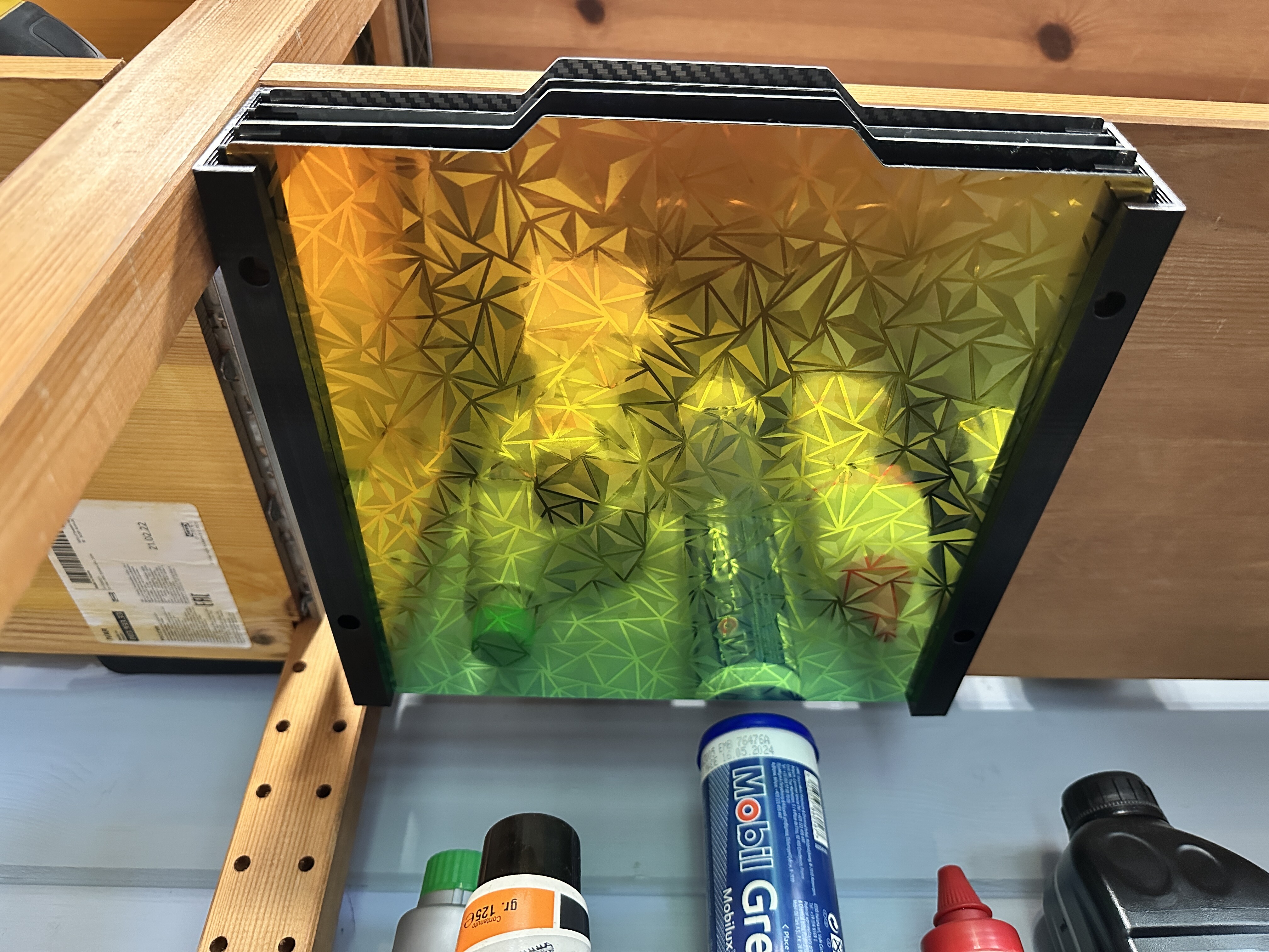

Держатель для 4 PEI пластин, включая толстые FR4
Вечно у меня пластины лежали в принтере на дне, что было неудобно.
Рядом с принтером у меня полка, куда можно удобно закрепить держатель.

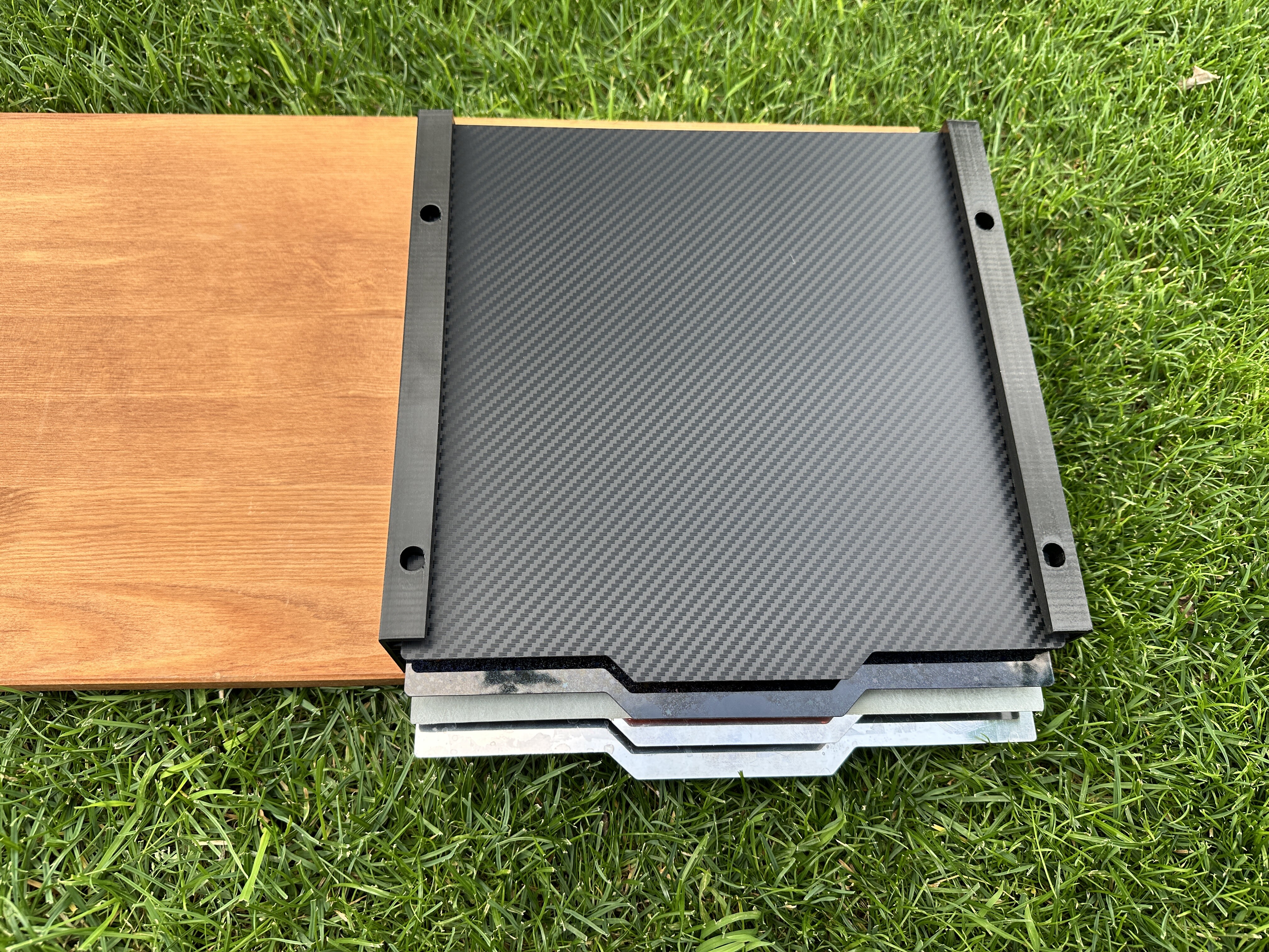

Нашел на Printables очень хороший держатель на полку, но только под 3 пластины, а у меня их 4, плюс одна толстая FR4, которая не лезет в обычные держатели.
В итоге по мотивам того держателя сделал свой, но на 4 толстые пластины, а заодно расширил расстояние между пластинами, чтобы их было удобнее доставать:
https://www.printables.com/model/1359209-qidi-q1-pro-250x250-shelf-4-pei-holder-fr4
Вот так он выглядит:

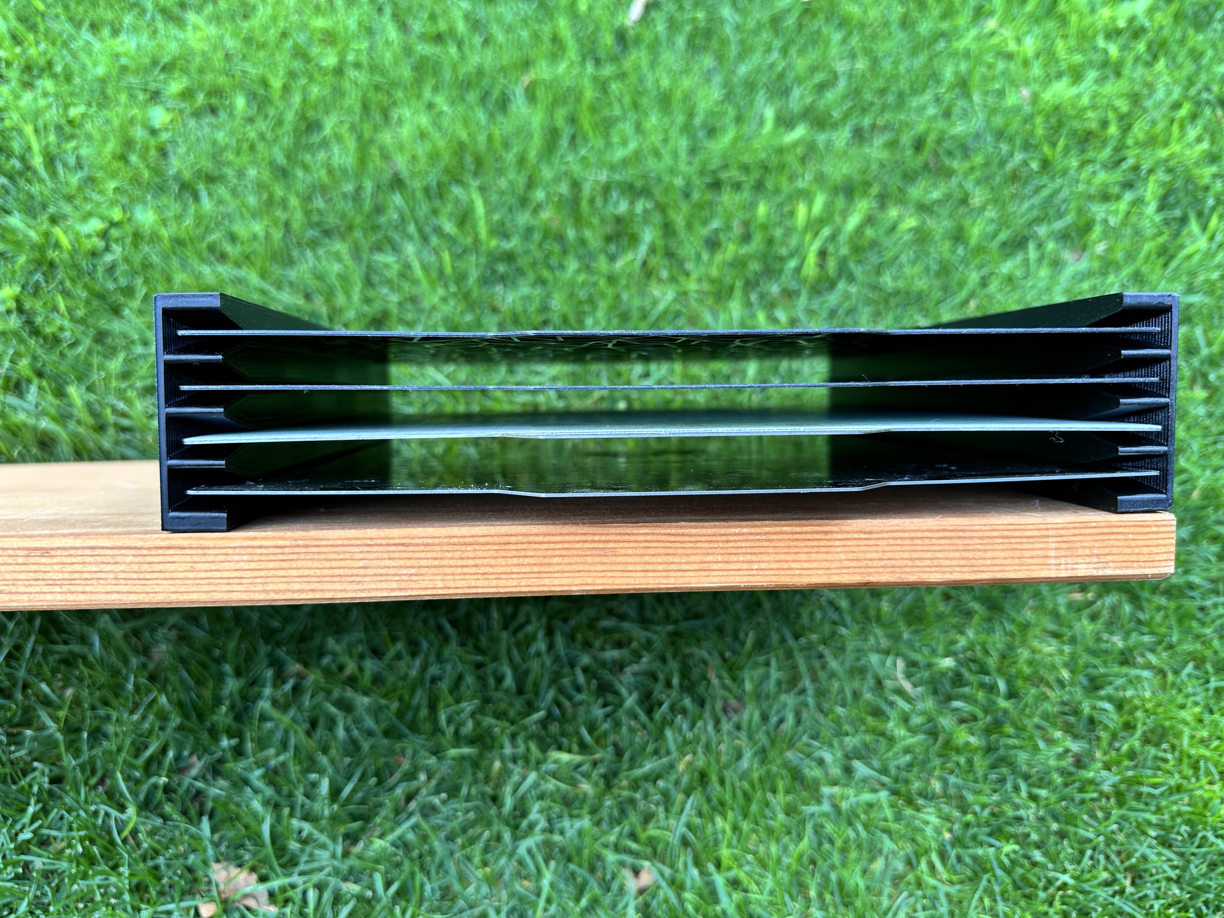

Расстояние между пластинами позволяет их удобно вытаскивать:
Влезают и обычные пластины, и толстая FR4:
Теперь у меня нет проблем с хранением пластин.
