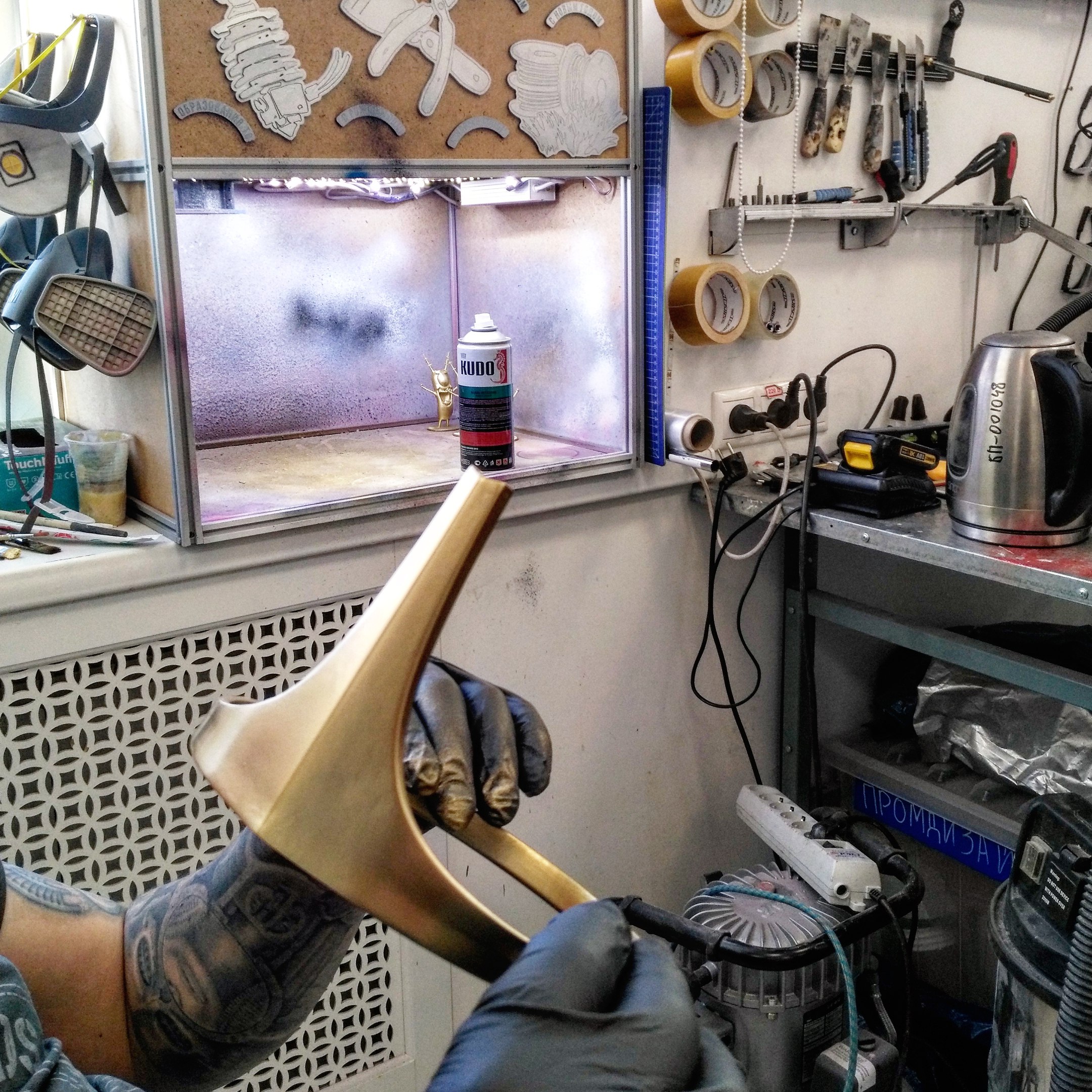

Здравствуйте уважаемые читатели, наша команда по прежнему занимается изготовлением косплейных вещей. Почему, косплейных? Не знаю, потому-что мы это умеем делать на отлично. Пример того, что можно изготовить с помощью 3d принтера от ultimaker 2+. В этот раз хочется представить вам корону принцессы жвачки (bubble gum) из мультфильма 'Время приключений'.И так приступим:
1. Для большей персонализации мы сканируем модель, это занимает не много времени.2. Примеряем и проектируем в Fusion3603. Загружаем в слайсер, загружаем ABS от BESTFILAMENT в принтер и приступаем к печати.4. Собираем урожай и готовимся к обработке5. Обрабатываем, туда входит шлифовка, грунтовка, покраска, ктати пришлось красить 3 раза, смывая все и по новой. Золотой цвет оказаллся капризным.6. Результат, фотографировал без фотошопа прямо в покрасочной камере.Кристалл сделан из какого-то синего камня, сзади него помял фольгу, для пущего эффекта.Ну и все, спасибо за внимание.
