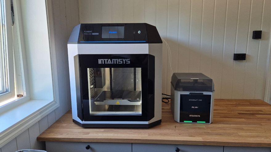

Для работы с инженерными термопластами Asgard Engineering приобрела пять более продвинутых 3D-принтеров, начавших выходить из строя после шестимесячной эксплуатации. Из-за длительных простоев компания выбилась из графика и решила приобрести надежное профессиональное оборудование — промышленный FDM 3D-принтер Intamsys Funmat Pro 310 Apollo для 3D-печати как стандартными полимерами, так и инженерными, включая полиэфирэфиркетон (PEEK) и другие тугоплавкие конструкционные термопласты, которые планируется использовать в будущих проектах.
3D-печать в разработке и производстве специальной автомобильной техники
3D-принтер Intamsys Funmat Pro 310 Apollo в мастерской компании Asgard Engineering. Фото: Intamsys
Cпециалисты Asgard Engineering провели тестирование FDM 3D-принтеров от нескольких поставщиков по таким критериям, как надежность, возможность работы с инженерными материалами, доступность запасных частей и качество технической поддержки. Окончательный выбор пал на 3D-принтер компании Intamsys.

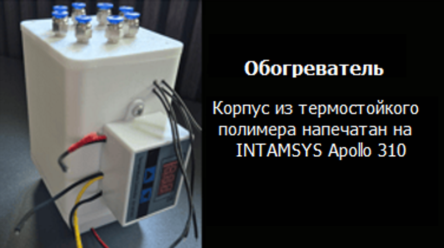

Корпус обогревателя кабины грузовика. Фото: Intamsys
3D-печать применяется в производстве разных компонентов разрабатываемого десятитонного грузовика повышенной проходимости:
  • Корпус высоковольтного распределителя. Требуется материал с электроизоляционными свойствами и высокой термостойкостью.
  • Система забора и распределения воздуха. Необходим термостойкий, УФ-стойкий, огнестойкий полимер.

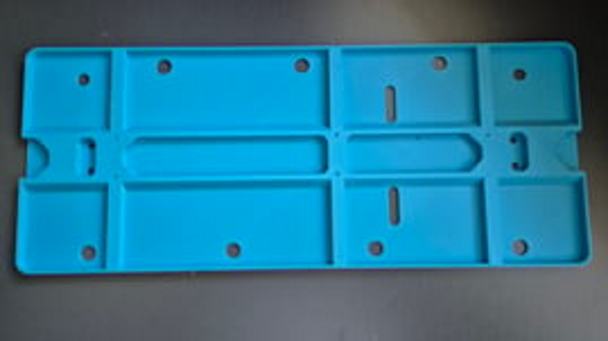

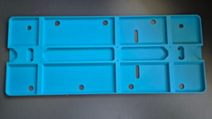

Компания Asgаrd Engineering также разрабатывает литий-железо-фосфатные аккумуляторы для мобильных и стационарных систем с напряжением от 12 до 48 В. Крышка аккумуляторного элемента на иллюстрации выше напечатана на 3D-принтере и выполняет двойную функцию — защищает разъемы и служит платформой для крепления предохранителей, датчиков температуры и электрических шин.
В основном это плоские компоненты, печатаемые с разной удельной плотностью материала от слоя к слою, что может вызывать деформации. Для решения этой проблемы требуется 3D-принтер с контролируемой температурой в рабочей камере, высокотемпературными хотэндами и стабильным качеством 3D-печати. Программное обеспечение 3D-принтера Intamsys Funmat Pro 310 Apollo контролирует кристаллизацию каждого слоя из полиэфирэфиркетона (PEEK), помогая избегать коробления.
