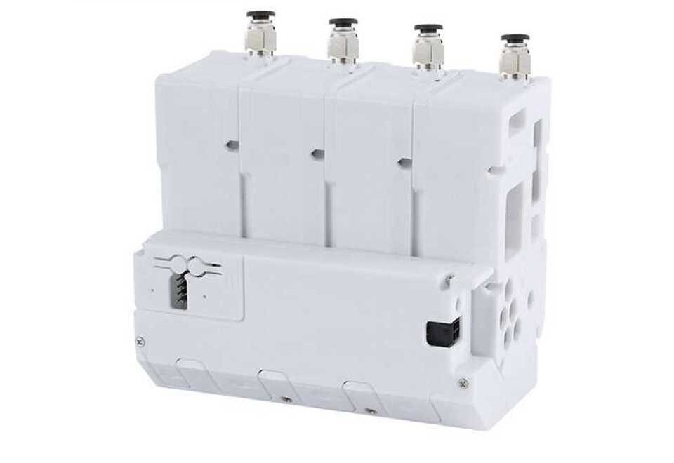

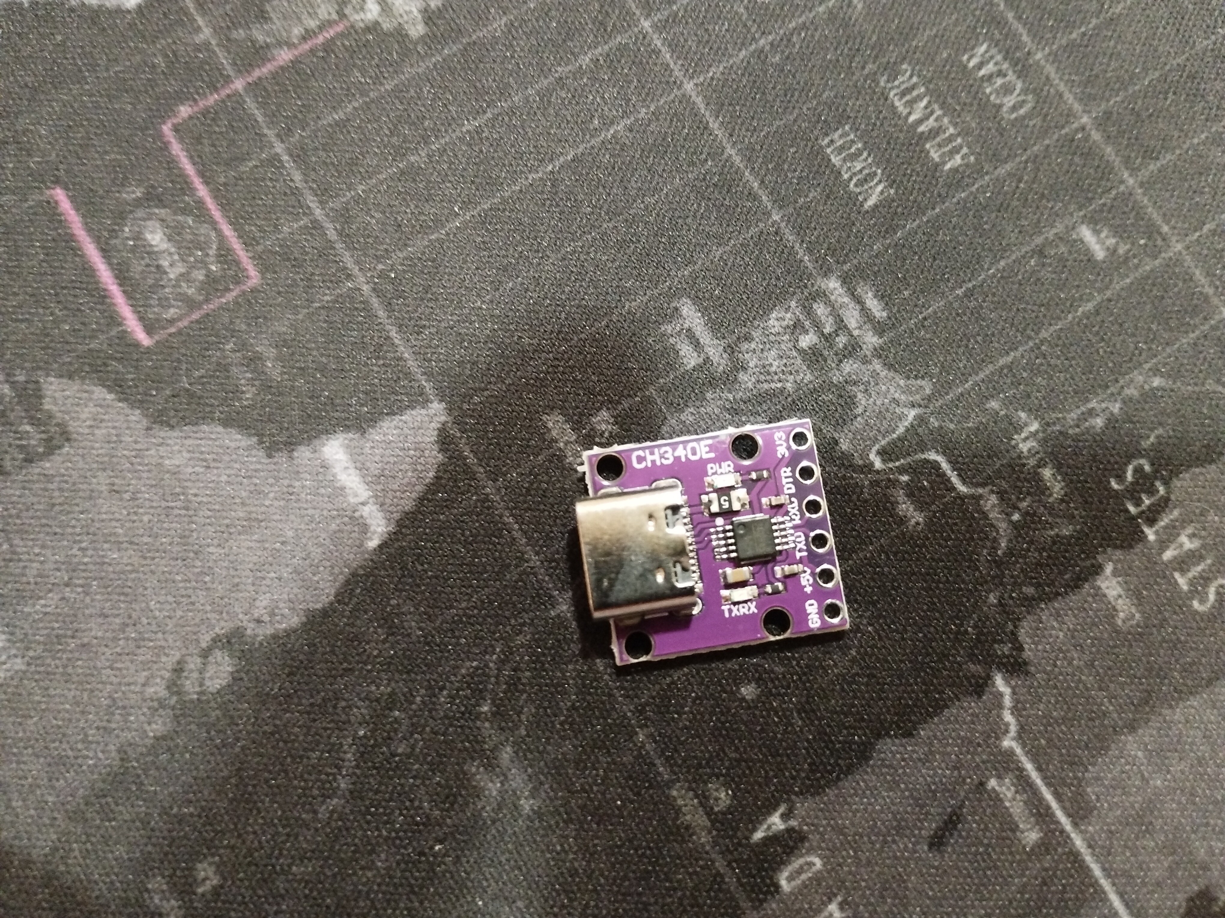

Купил на Озоне. Покупал версию 370c, как понимаю, это самая последняя ревизия на текущий момент. Но у нее нет usb разъема, поэтому по инструкции BMCU-Klipper купил еще usb-ttl конвертер на CH340.
Пришла без повреждений, в комплекте собраная bmcu (все детали печатные, напечатано на мой взгляд нормально), кронштейн на A1, моток тефлоновой трубки, фитинги 8 шт., 4 пиновый кабель для бамбука, инструкция, винты и запасные шестерни, шильдики с номерами каналов и логотипом бамбука.

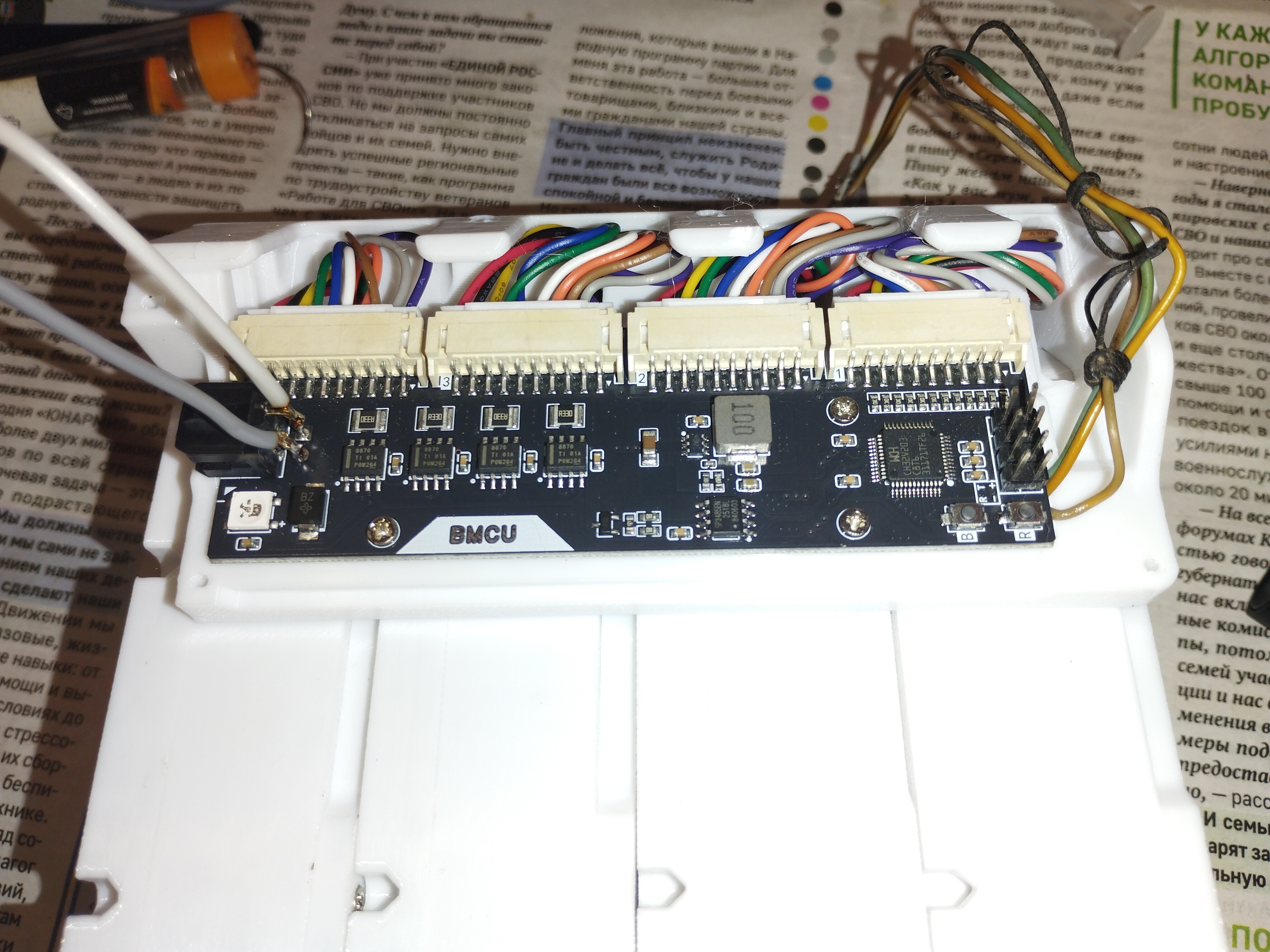

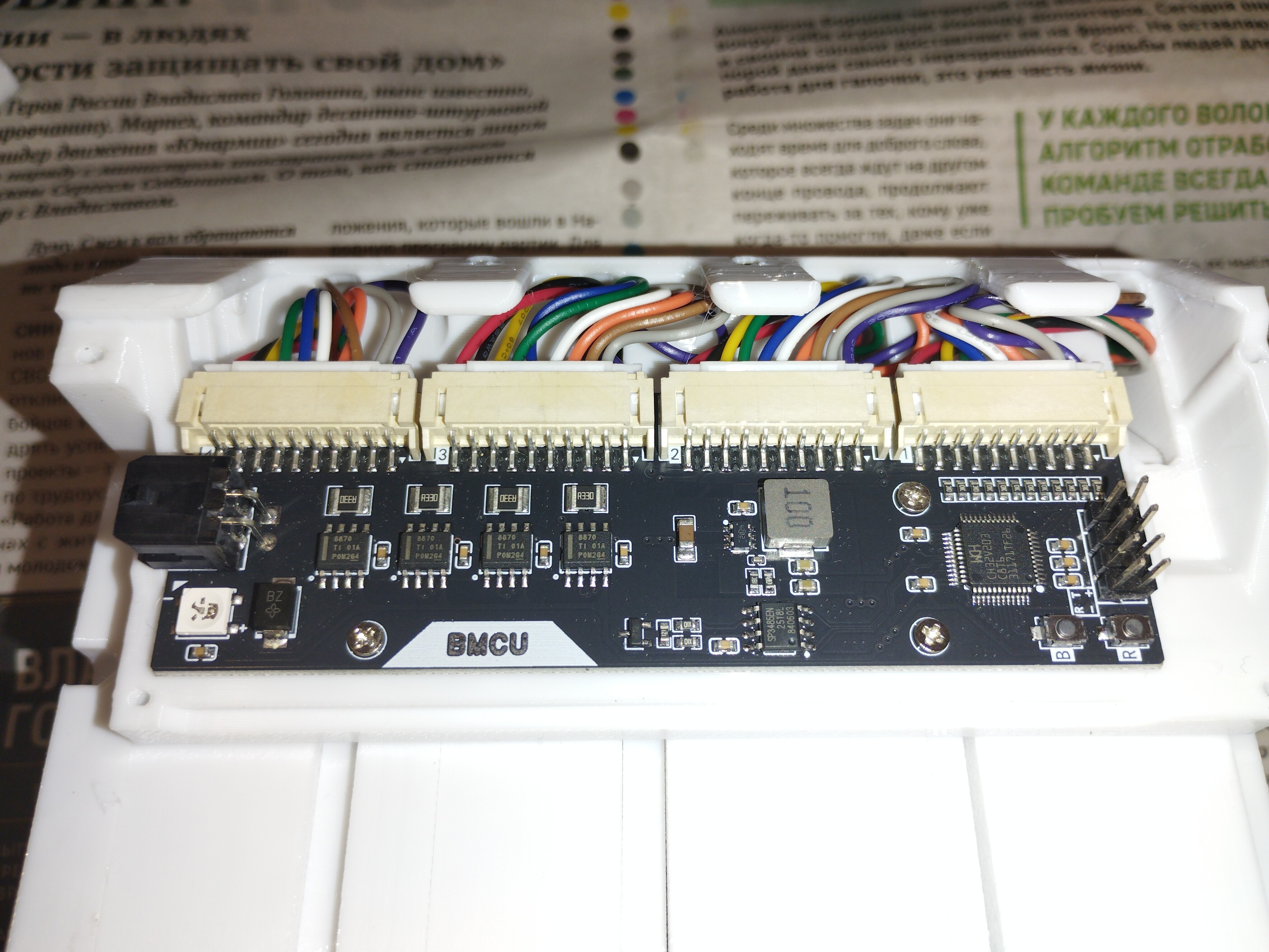

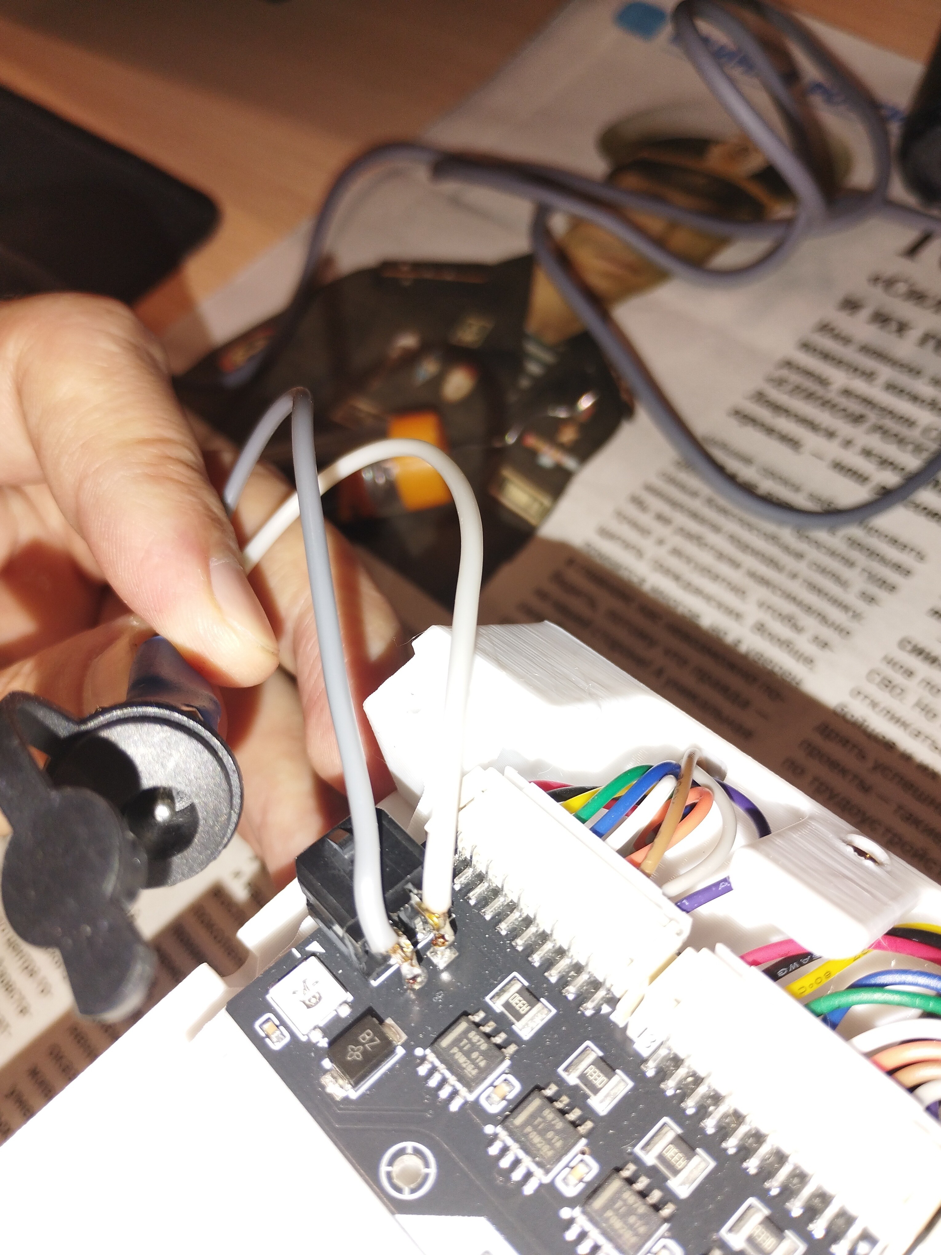

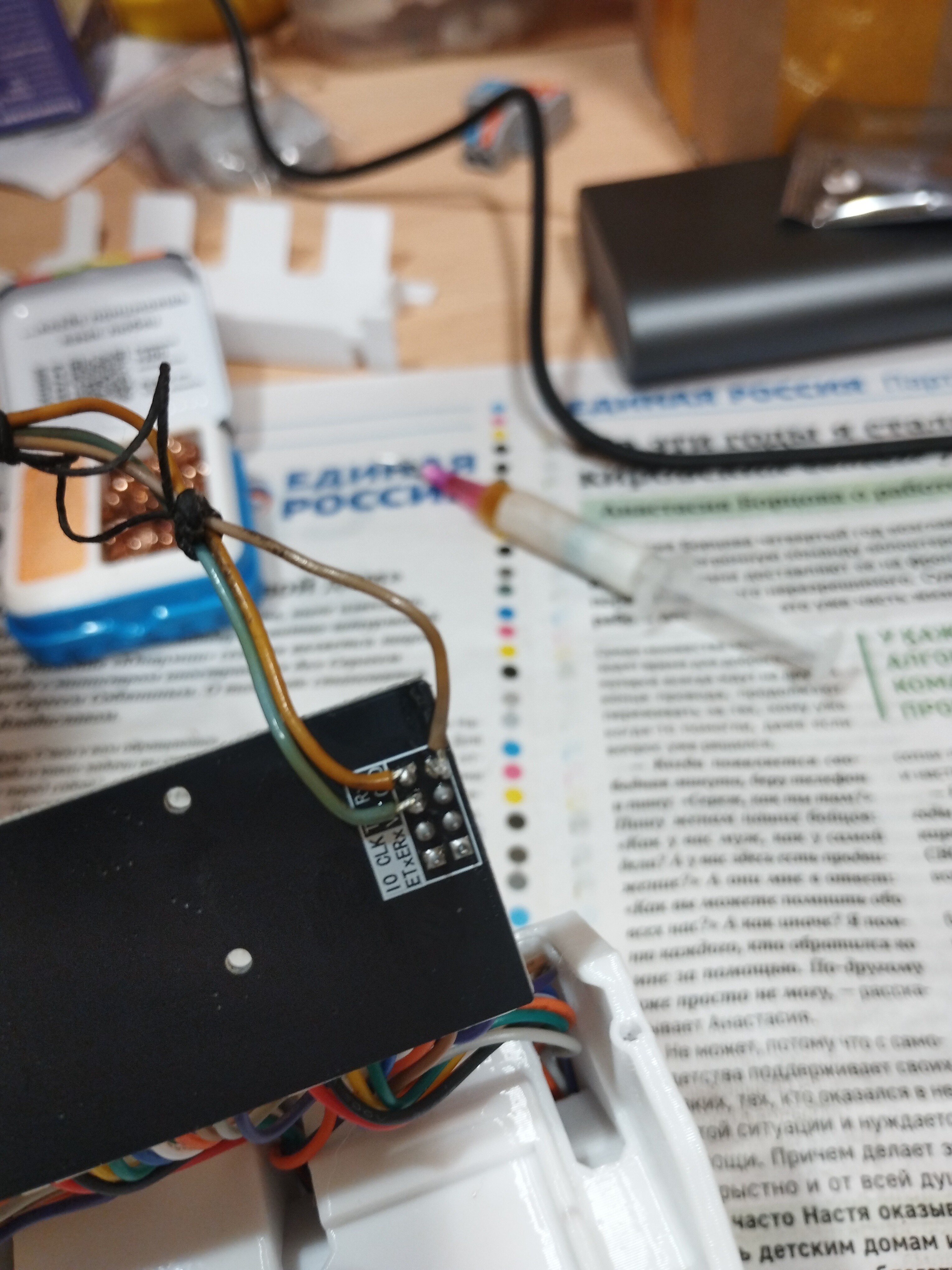

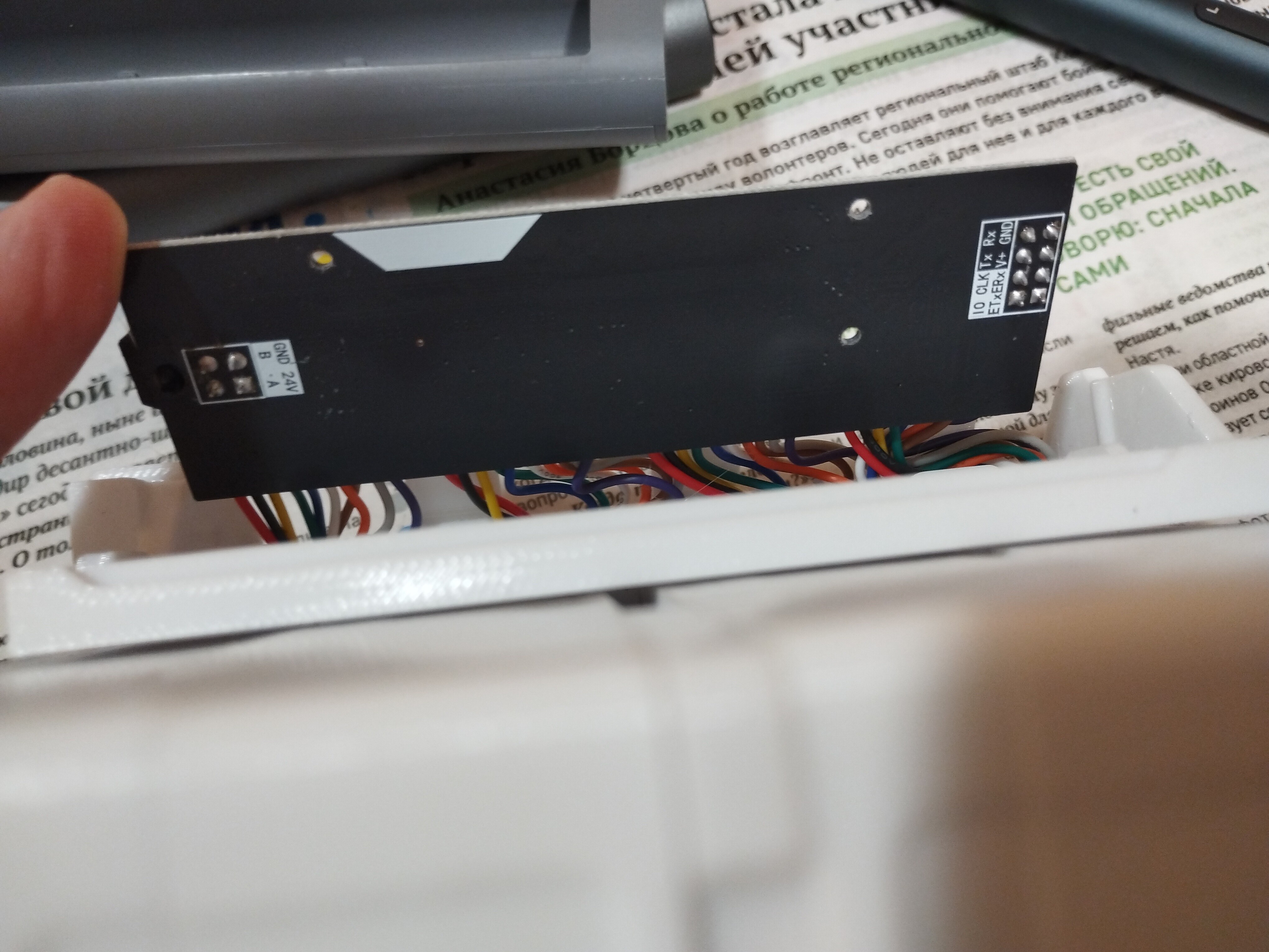

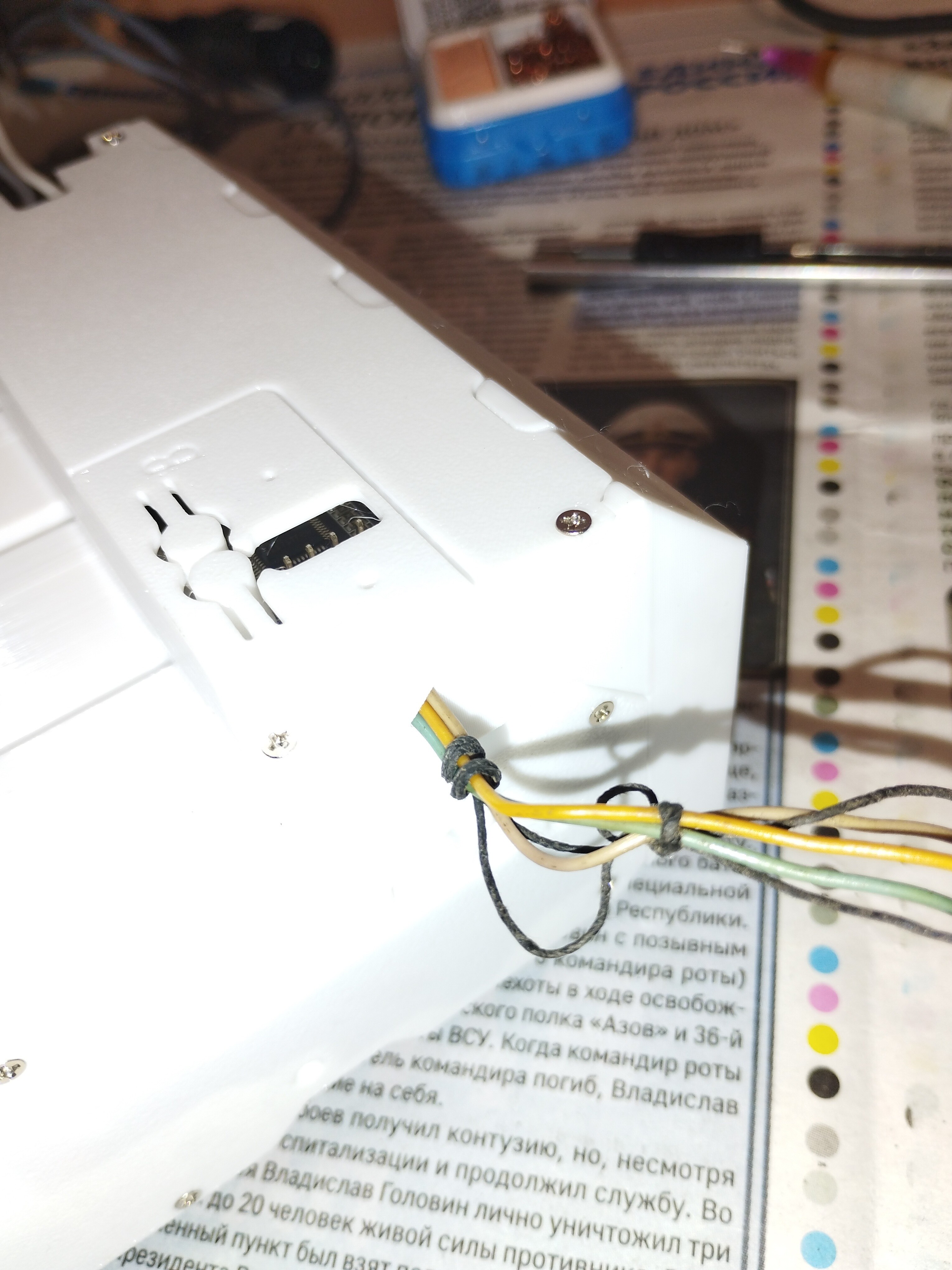

Снял переднюю панель с BMCU. Припаял питание - коннектор для имеющегося блока питания с DC5.5-2.1, и usbc-uart конвертер - 3 провода: земля, TX и RX (не забывать что TX припаивается к RX другой платы и наоборот). Распиновка разъемов подписана на нижней стороне платы.

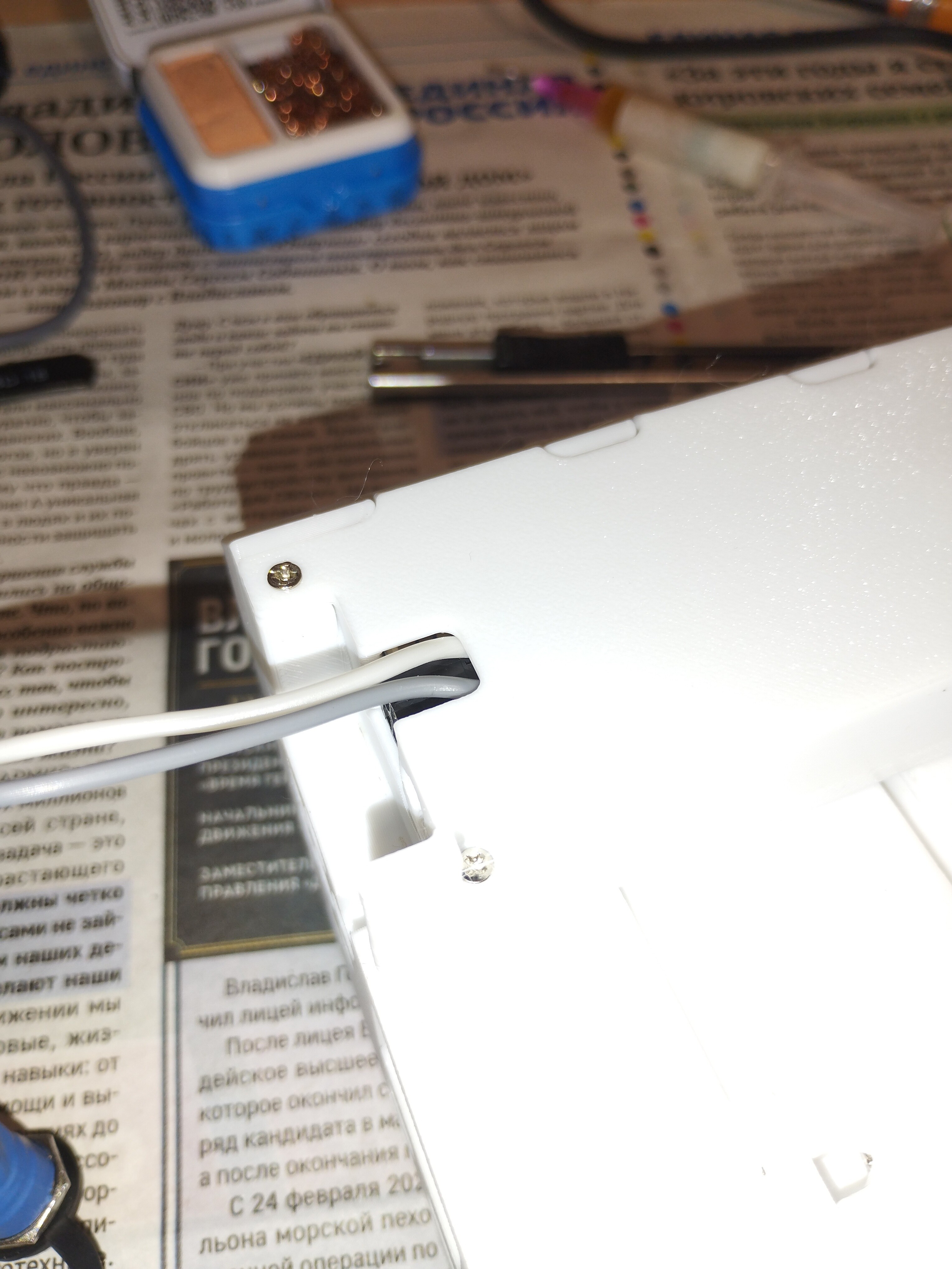

Проверил пару раз. Одел панельку, провода вывел через имеющиеся дырки и щель в корпусе. Пока так, потом отлажу, перепроектирую под свои нужды корпус и все запихну внутрь. Благо он опенсорсный.

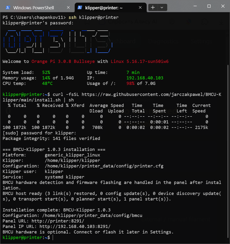

Зашел по ssh на хост принтера, по инструкции:
curl -fsSL https://raw.githubusercontent.com/jarczakpawel/BMCU-Klipper/main/install.sh | sh
Он запросил пароль пользователя, и все установилось без ошибок. Я прям к такому не привык.

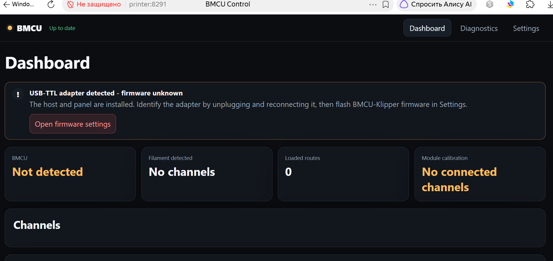

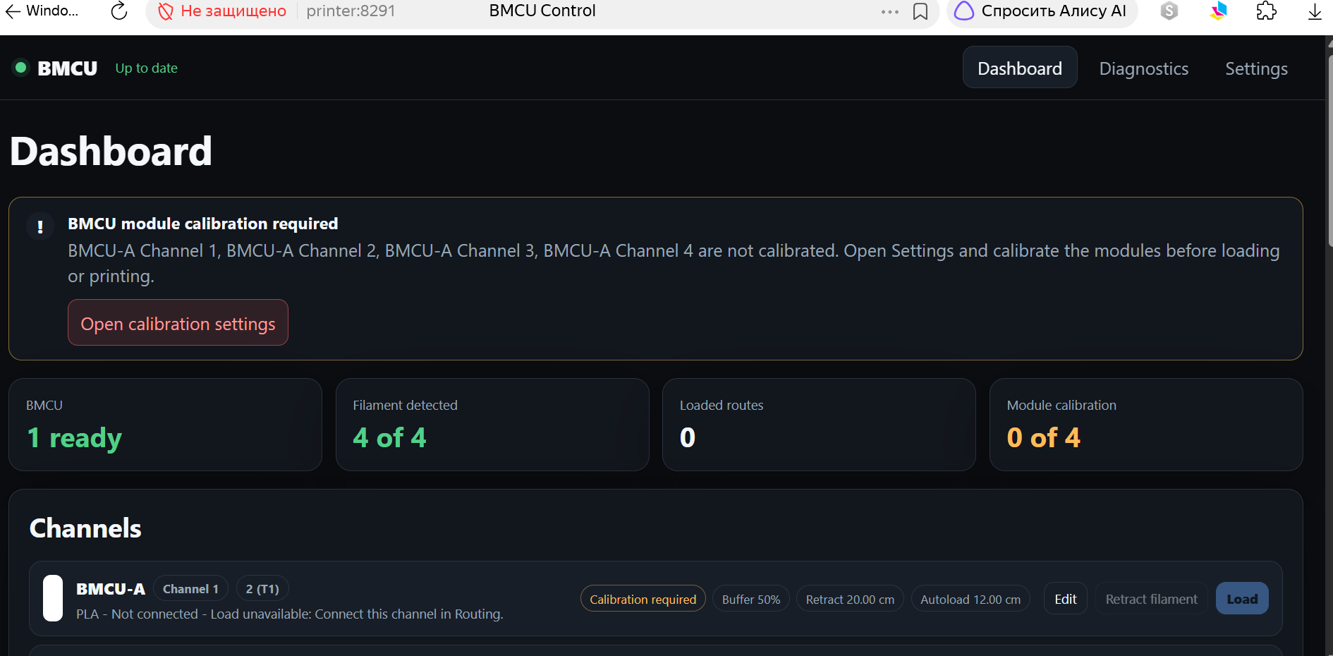

Панель управления доступна как web-интерфейс по адресу http://PRINTER_IP:8291/. Панель сразу же открылась.
Дальше выключил принтер (в инструкции бумажной к bmcu было указано, что подключать/отключать только при полностью обесточенном принтере, иначе может повредится плата bmcu и принтера, не знаю, насколько это актуально для klipper, usb порты в целом предназначены для горячего подключения). Подключил в usb и питание, потом включил принтер.

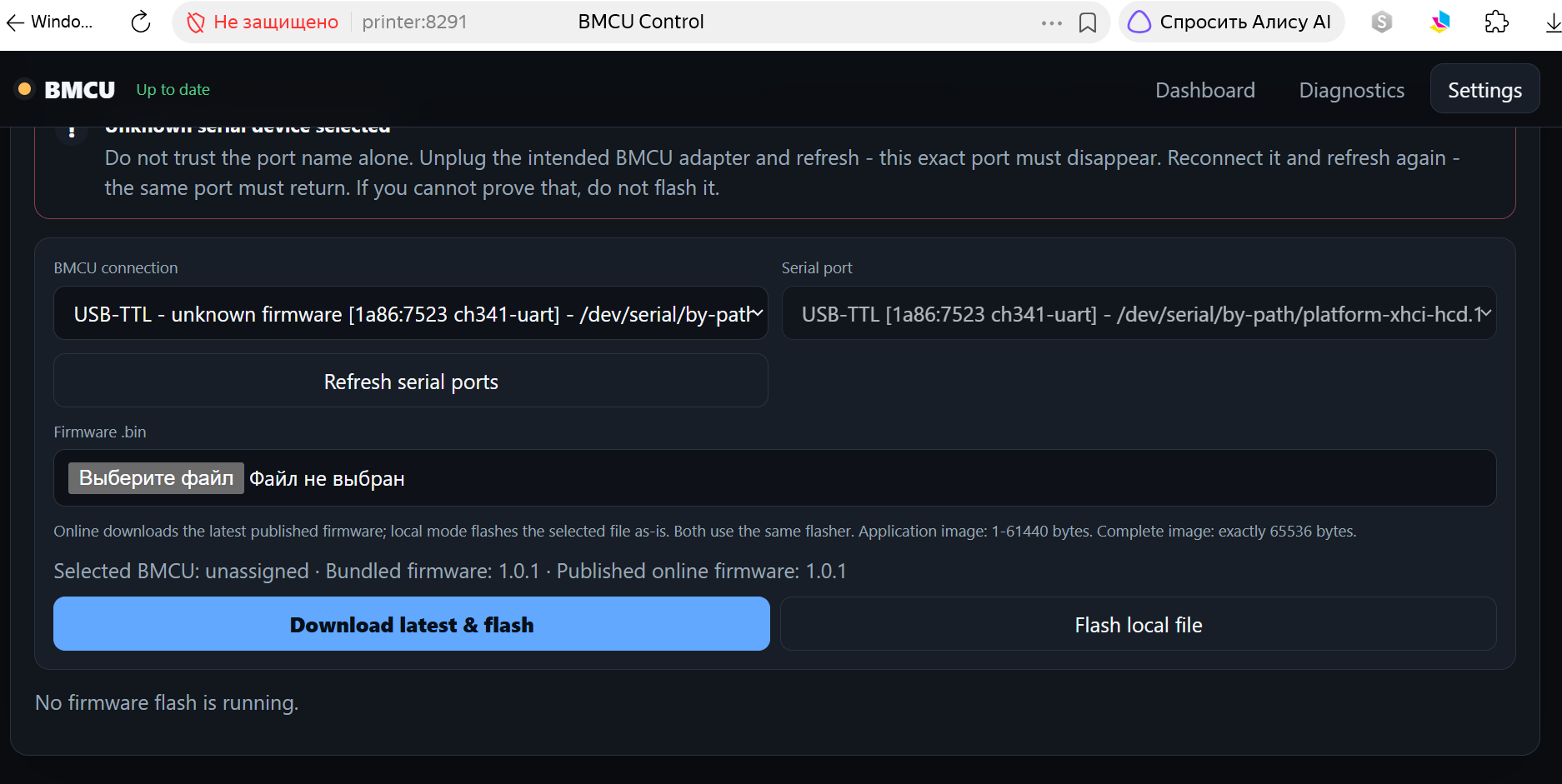

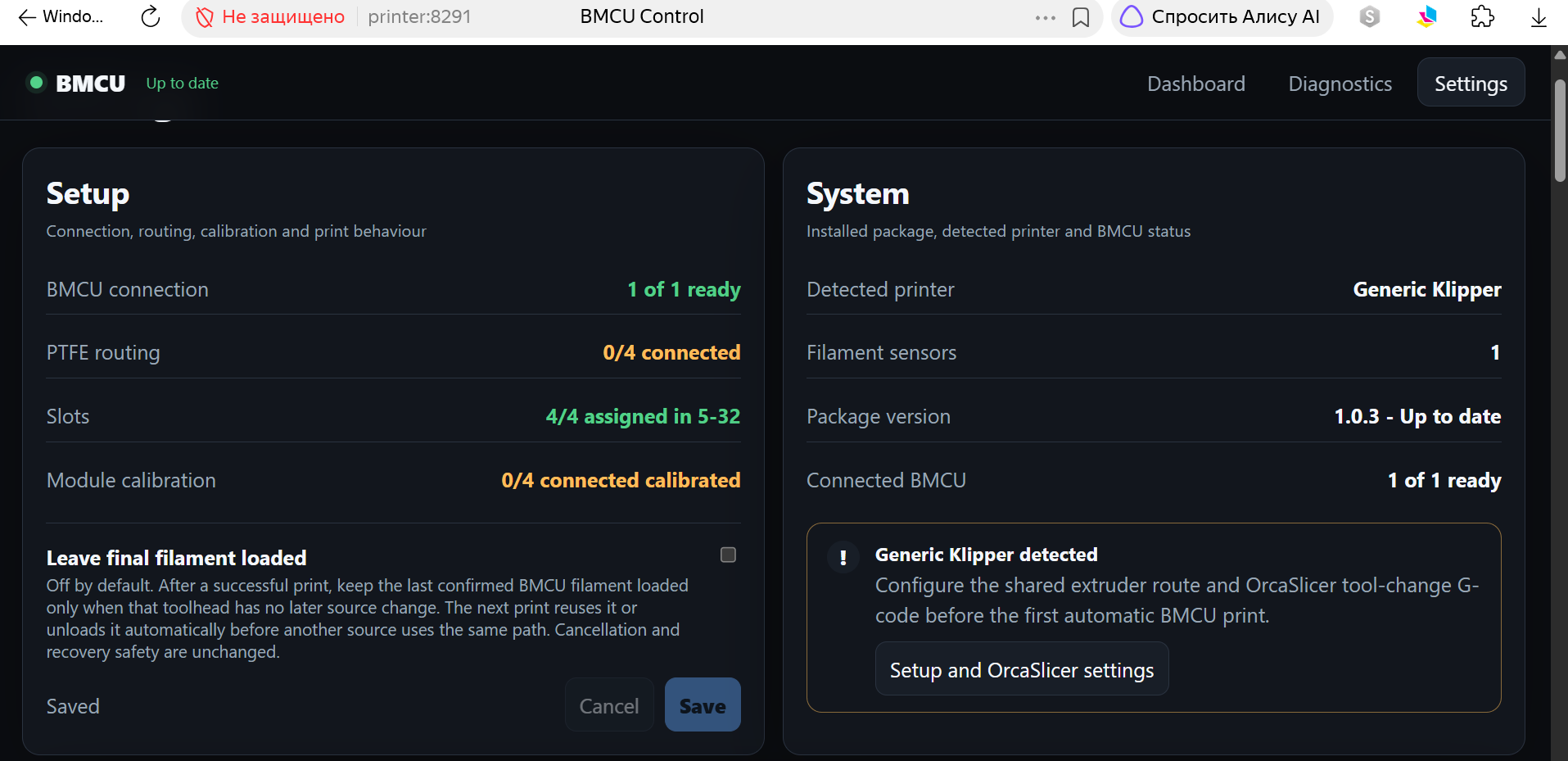

Зашел на дашборд. Пишет, что usb порт видит, но неизвестное ПО. Зашел в Settings и оказывается можно прошить прямо здесь. Тип подключения выбрал TTL. Нажал Скачать и загрузить. На BMCU зажал BOOT и кликнул RESET. Пошел лог загрузки. Во время прошивки крутился двигатель. По окончанию отпустил BOOT и нажал RESET - BMCU определилась. При прошивке в нескольких местах несколько раз спрашивает, точно ли уверены, что прошиваете именно то устройство. Т.к. указав не то устройство, можно прошить допустим плату в голове принтера и она перестанет работать. Я проверил (сравнил цифры PID|VID в выводе lsusb и в интерфейсе дашборда - они совпали).
Итого, на текущий момент имеем определяющуюся BMCU, подключенную к принтеру на Klipper.
