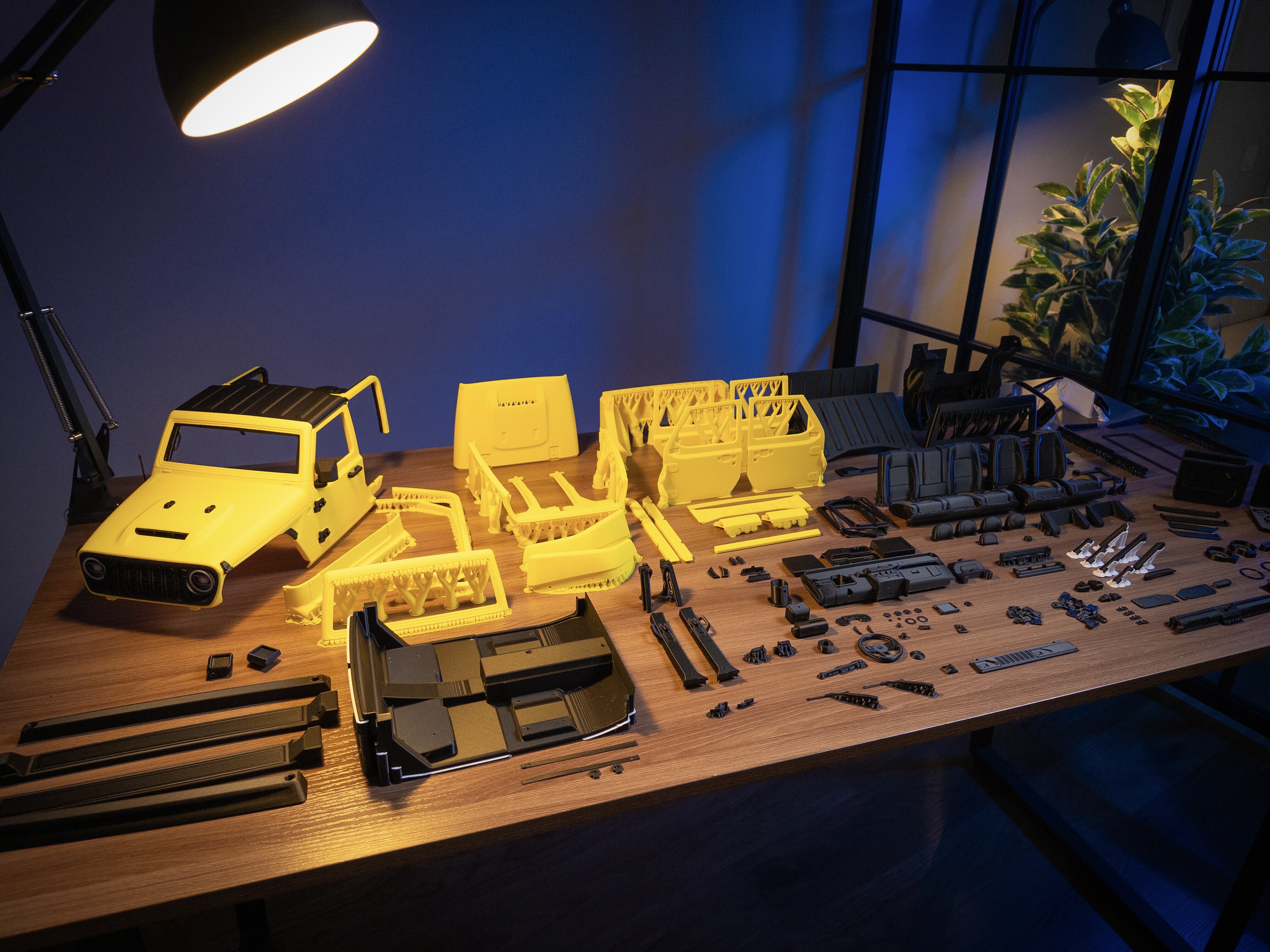

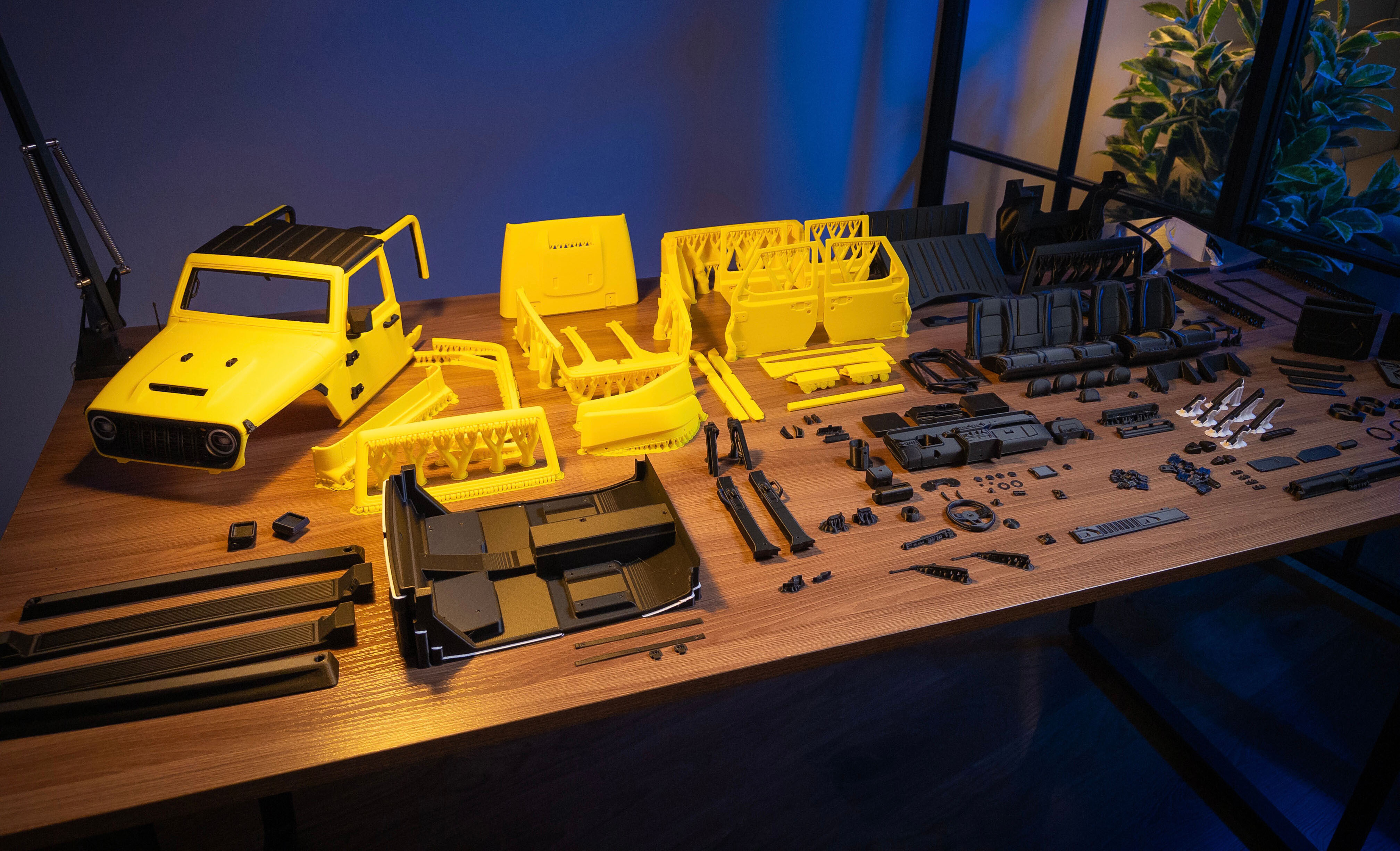

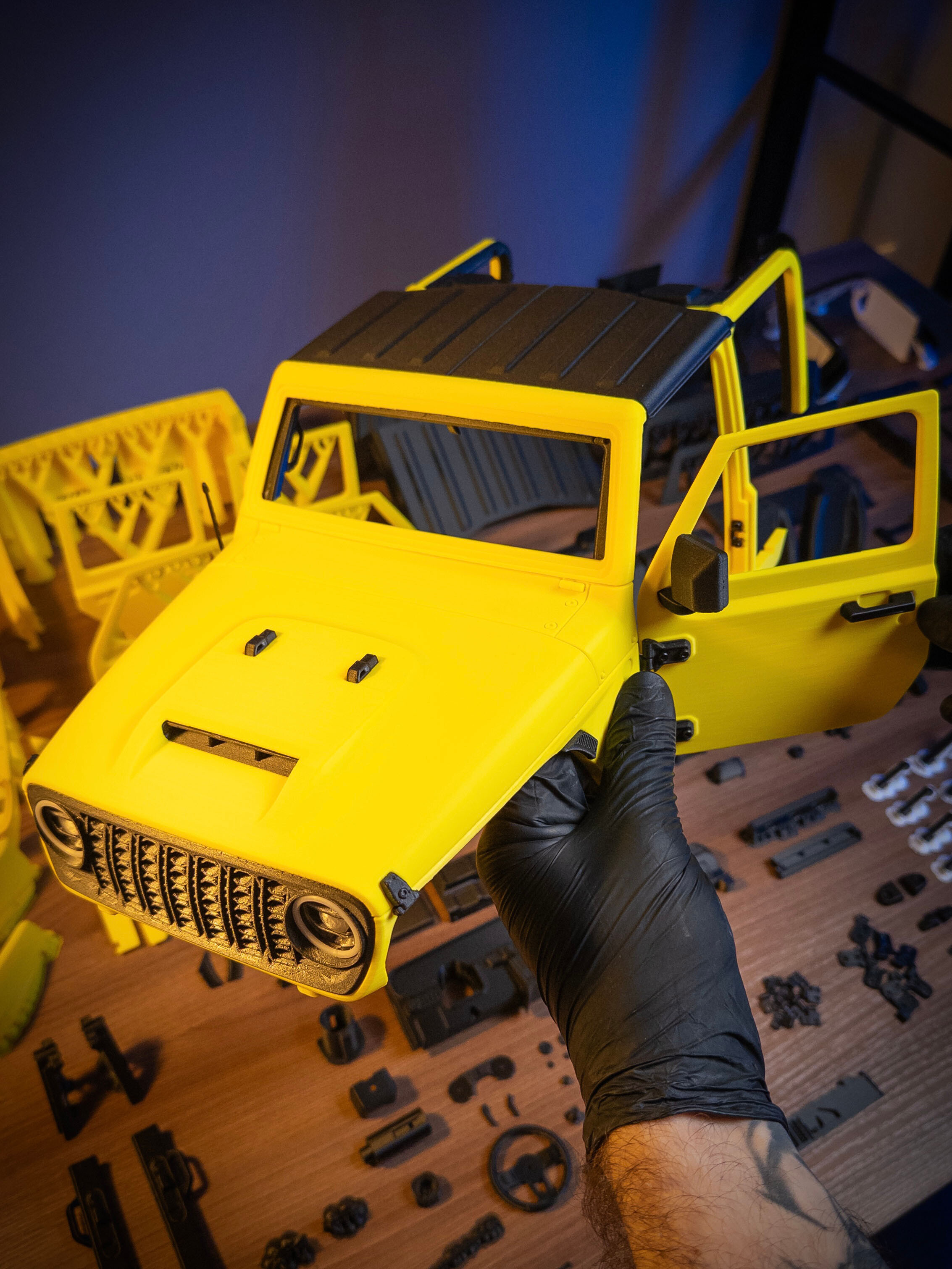

Хочу показать свой новый проект, Jeep Gladiator в масштабе 1:10. Большая часть модели уже разработана и напечатана, а сейчас я собираю первый опытный образец.

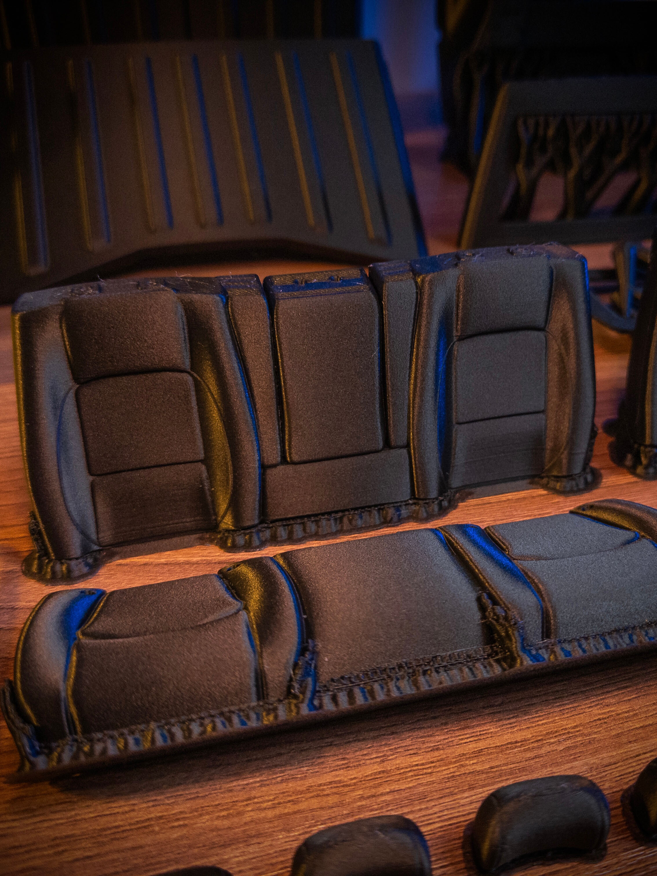

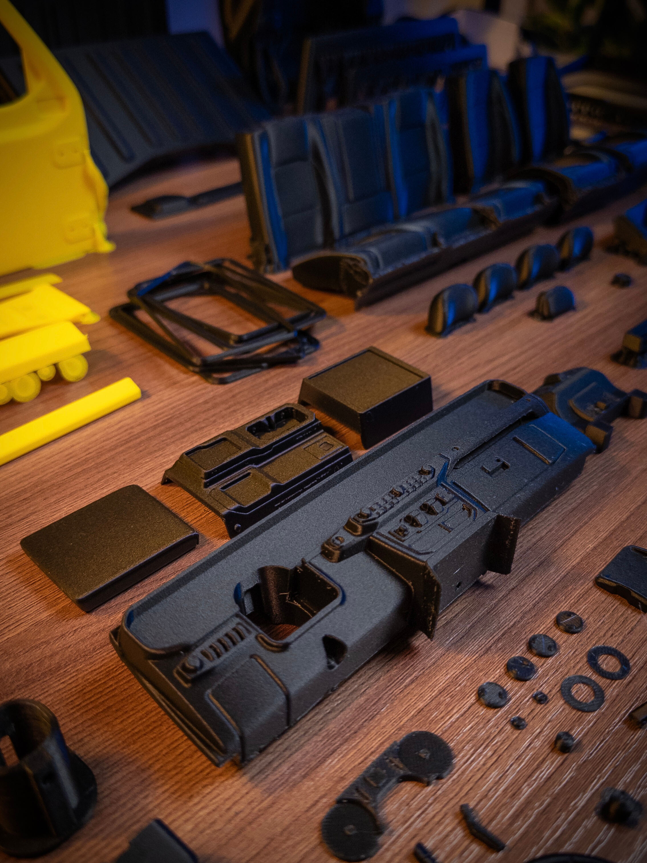

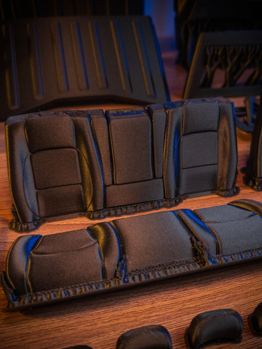

Как и предыдущие кузова, Gladiator разрабатываю под свои универсальные печатные шасси. Но в этот раз решил сделать ещё и полноценный интерьер, что заметно усложнило задачу.
Салон приходится вписывать в уже существующее шасси с рамой, трансмиссией и другими выступающими элементами. Где-то приходится менять форму пола, где-то корректировать детали интерьера, чтобы всё поместилось и при этом выглядело максимально похоже на настоящий Gladiator.
Но результат пока получается даже лучше, чем я ожидал. По мере сборки модель выглядит всё интереснее и красивее :)

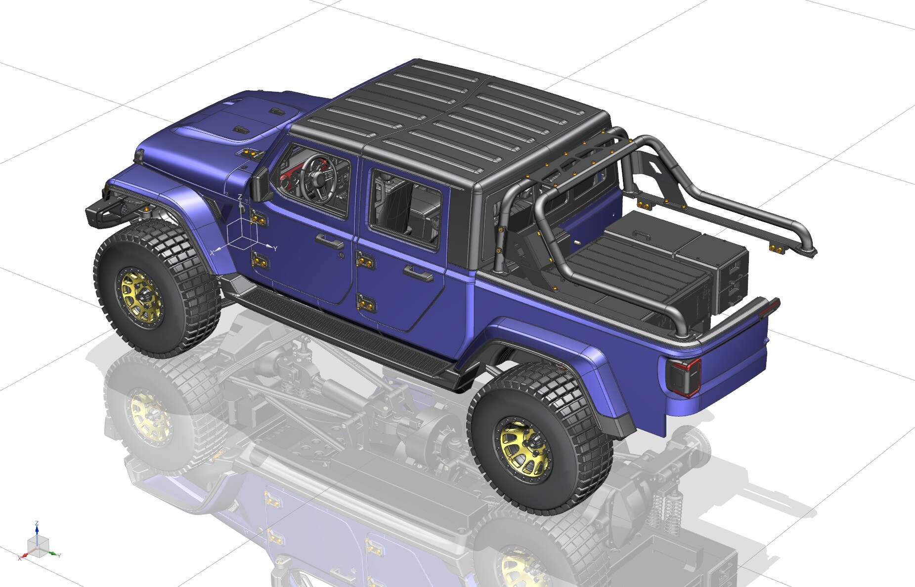

Gladiator проектирую максимально разборным. Двери, крыша, бампера, фендеры, фары, салон и т.д. съемные.
Сейчас подбираю конструкцию печатных замков, чтобы двери надежно закрывались и фиксировались. Съёмные элементы крыши крепятся на магнитах.
Одна из причин, почему мне понравился Gladiator, это огромное количество аксессуаров и дополнительного оборудования для настоящей машины. После завершения основной версии хочу постепенно добавлять разные варианты оснащения и дополнительные детали.

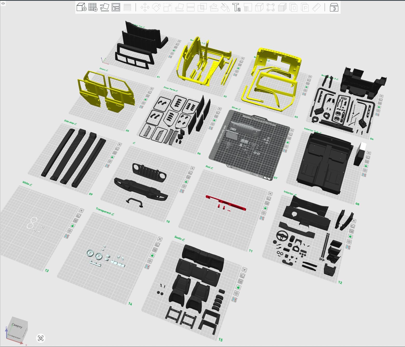

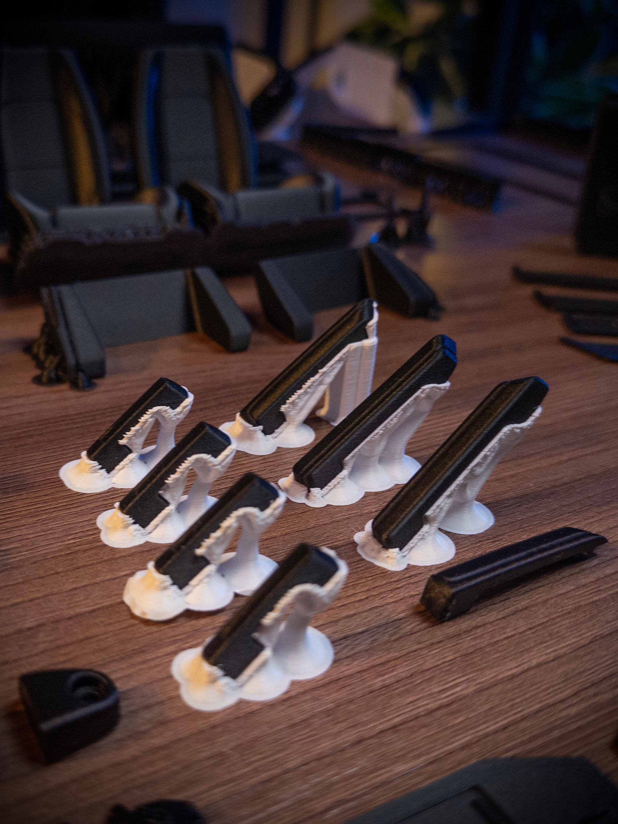

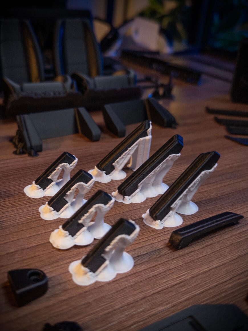

Довольно много времени уходит на подготовку деталей к печати. Для каждой подбираю ориентацию на столе, чтобы получить хорошее качество поверхности, обойтись без лишних поддержек и сохранить прочность.
Многие детали на этом этапе приходится перепечатывать по несколько раз. В одном положении деталь плохо держится на столе, в другом не нравится слоистость на видимых поверхностях, в третьем страдает прочность. Поэтому пробую разные варианты и оставляю тот, который даёт лучший результат.
Весь проект собираю в одном 3MF файле. Проверенные детали распределяю по отдельным печатным столам и сохраняю уже в подобранной ориентации. В итоге проект постепенно превращается в готовый набор столов для печати.
