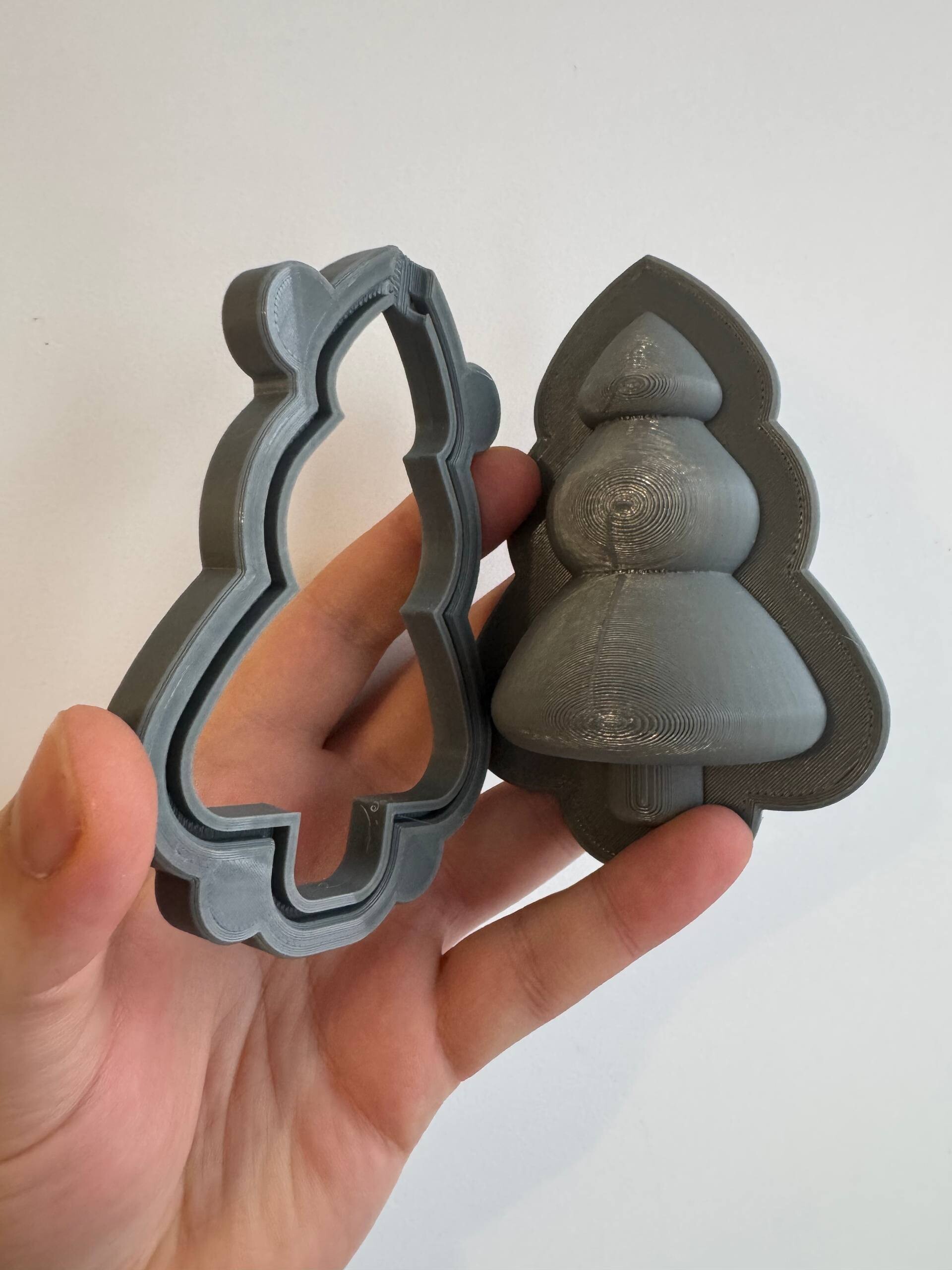

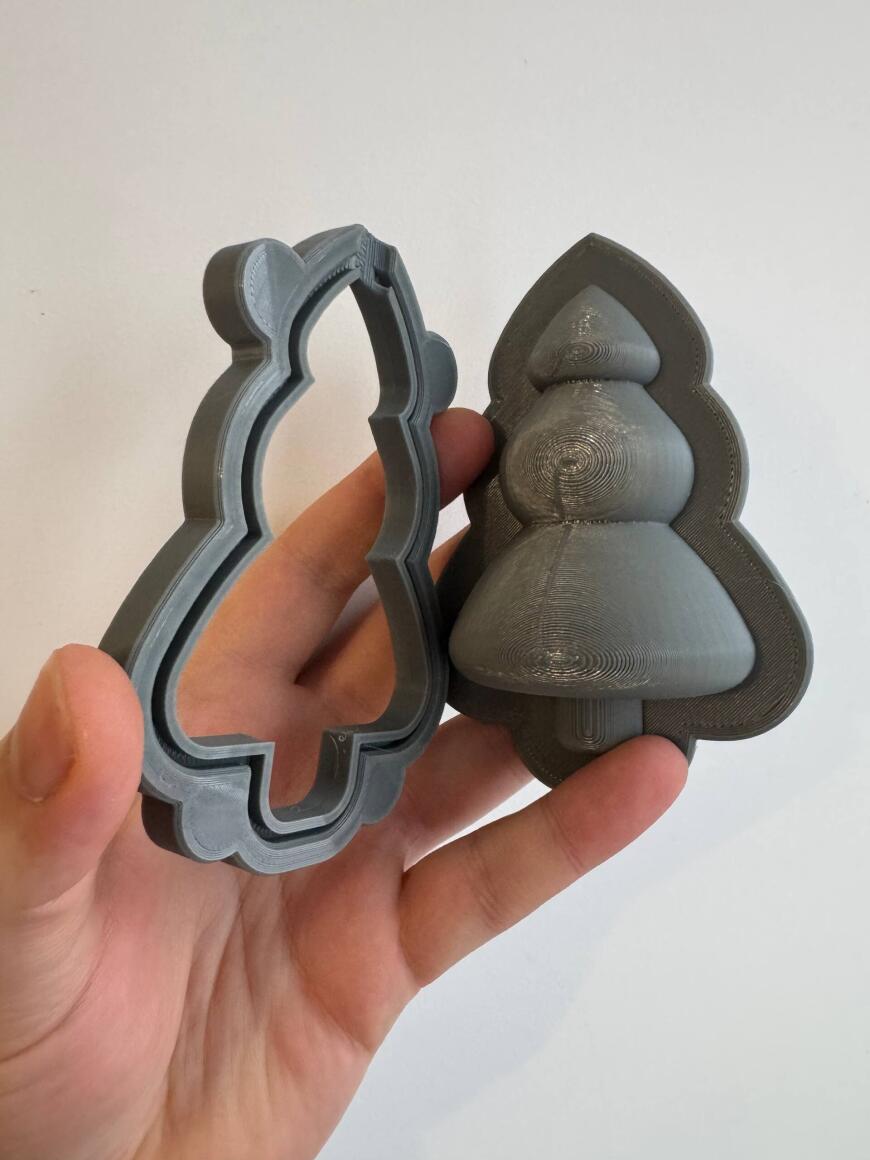

Подготовка и печать формы (молда)
Молд я печатал из PETG, потому что этот материал лучше переносит нагрев и не деформируется при прогреве самой игрушки, в целом можно напечатать из каких-то других материлов которыми вы распологаете, например из abs.
Настройки для нижней части молда:
- высота слоя: 0.28 мм
- ширина стенок: 0.6 мм
- ширина линий заполнения: 0.6 мм
- шаблон заполнения: кубический
- процент заполнения: 45%
Настройки для верхней части молда:
- ширина стенок: 0.4 мм
- процент заполнения: 100%

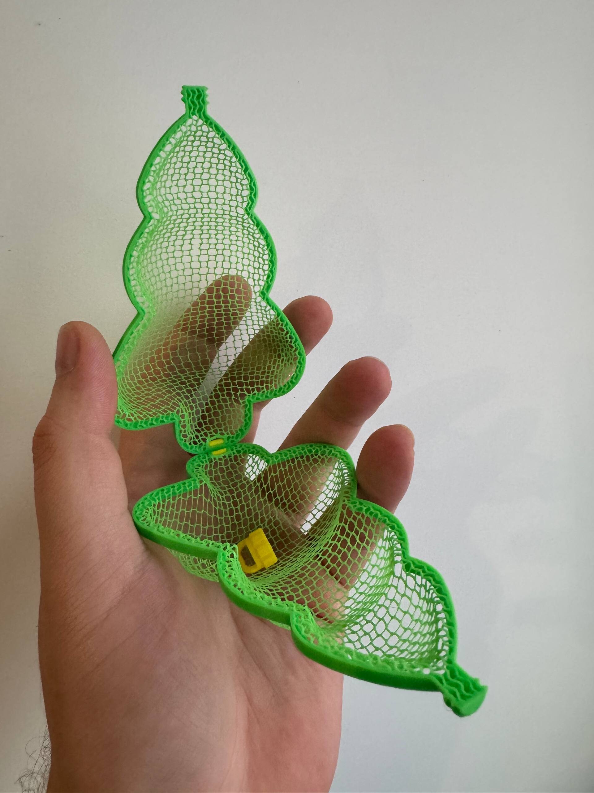

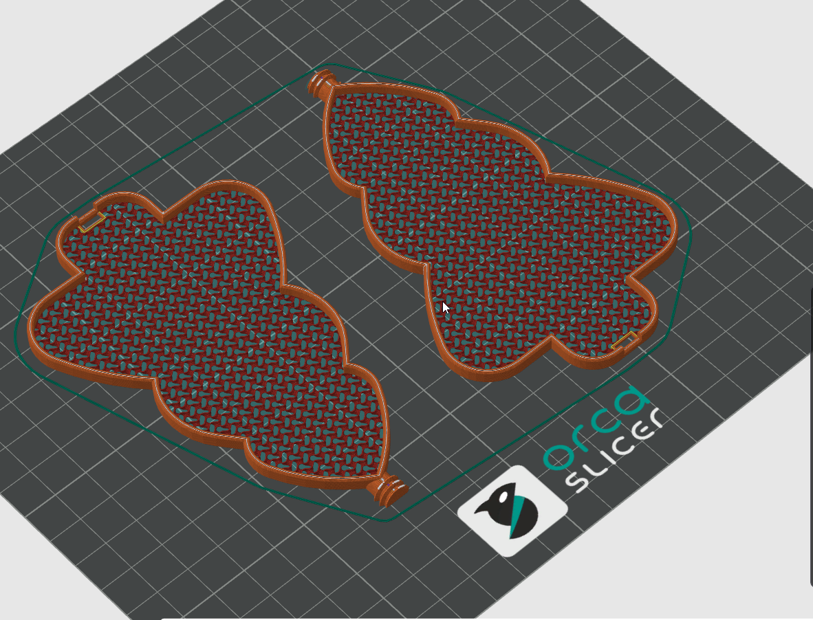

Печать самой ёлочки
Для заготовки я использовал PLA — он хорошо размягчается при нагреве и отлично тянется.
Настройки:
- высота слоя: 0.2 мм
- заполнение: 25%
- шаблон заполнения: гироид
- верхние и нижние слои: отключены
В итоге получается лёгкая сетчатая заготовка, идеально подходящая для формования.
Процесс термоформования
Всё очень просто. Готовую деталь вставляем в молд и начинаем прогревать. Я использовал обычный домашний фен — никакого специального оборудования не нужно.
Процесс выглядит так:
- Вставляем заготовку в молд
- Прогреваем феном до размягчения пластика
- Соединяем части молда
- Продолжаем прогревать, пока форма не примет окончательный вид
- Весь процесс занимает примерно 1–2 минуты. Контролировать форму достаточно просто.
Минусы и мысли по доработке
Основной минус — отсутствие центрирования молда.
В финальном виде он сидит плотно, но из-за растяжения сетки форма может получиться немного неравномерной, если заготовка изначально смещена.
По-хорошему, сюда напрашиваются направляющие или простая система центрирования.
