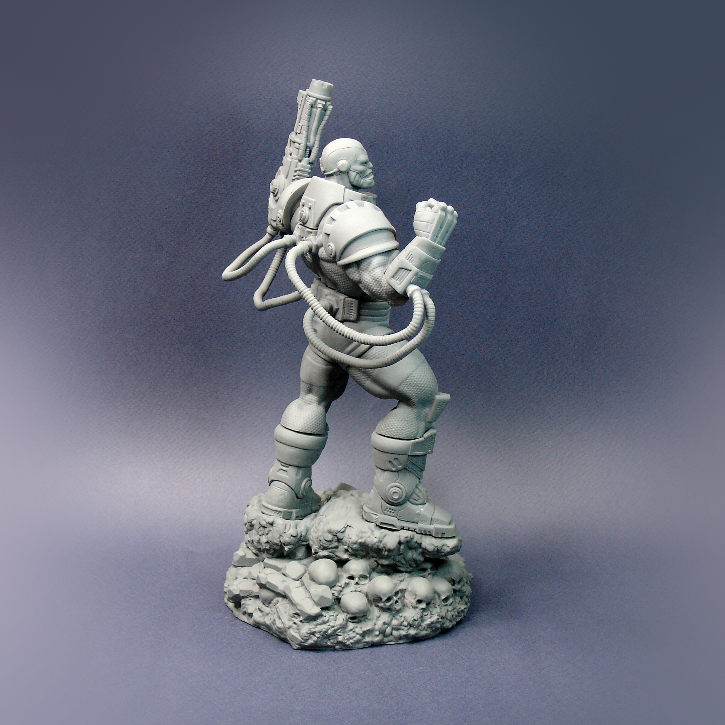

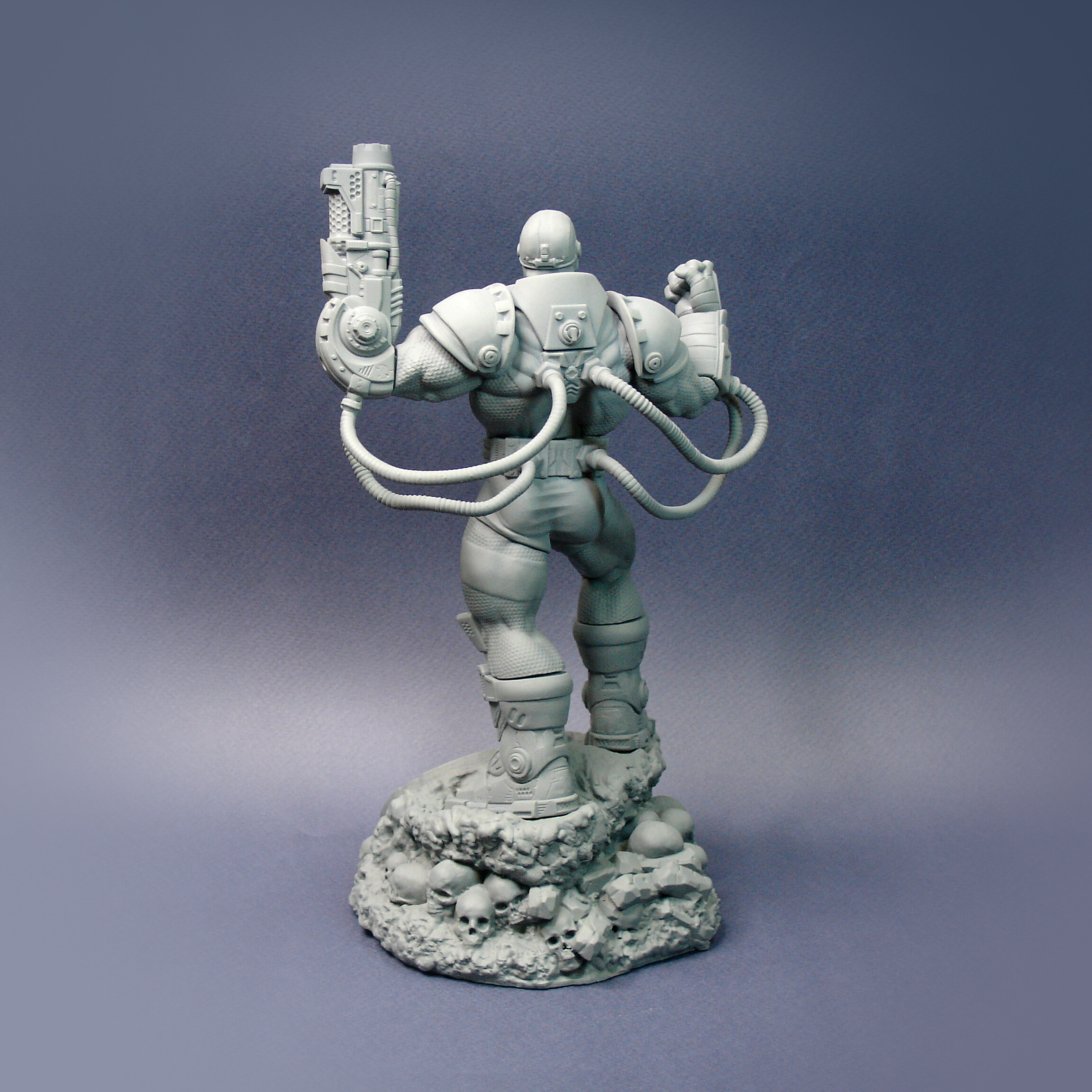

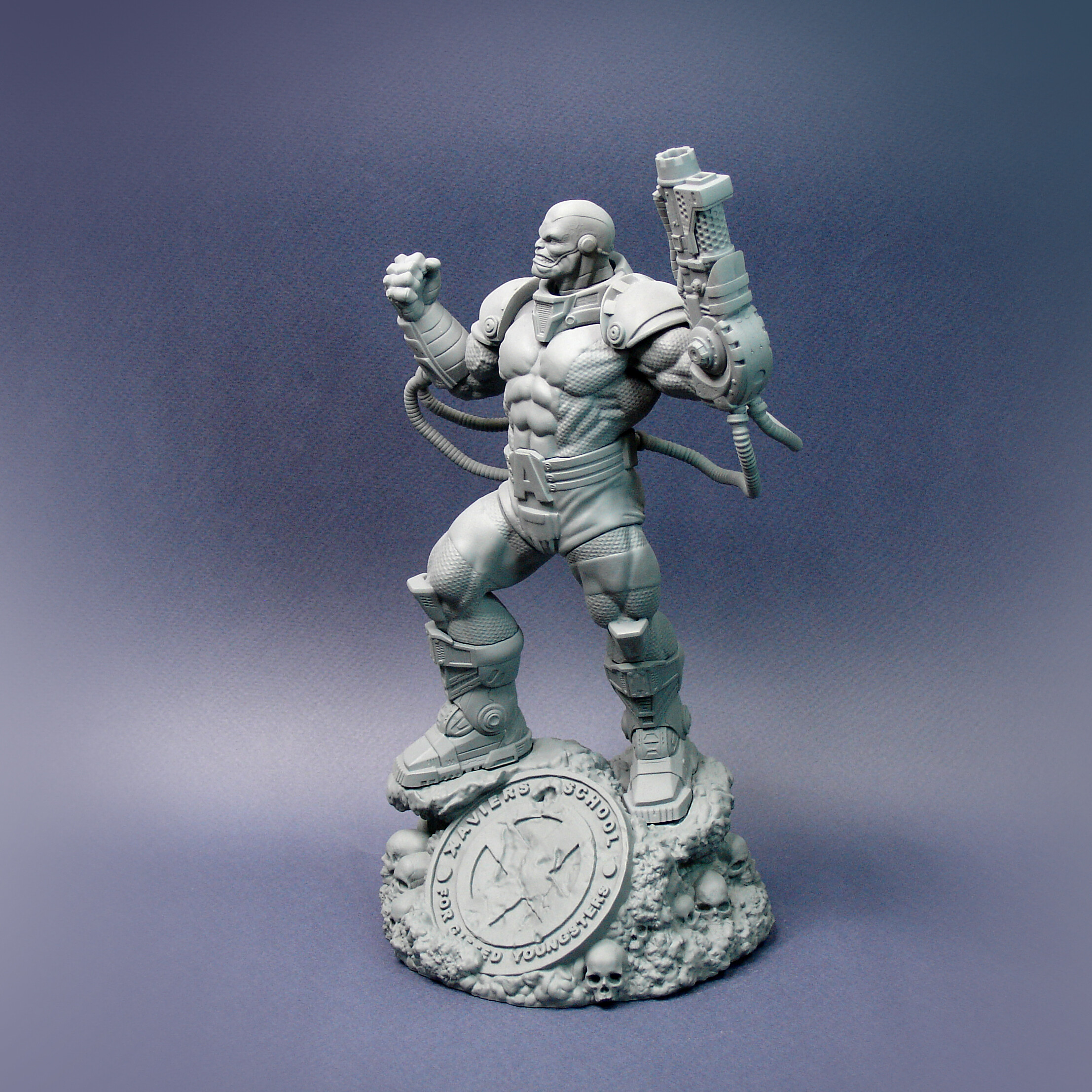

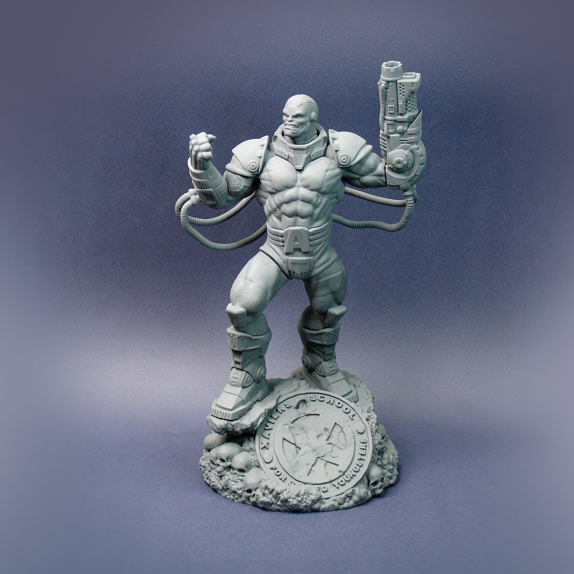

X-men apocalypse
Высота слоя 35 мк.
Масштаб 1:8.
Фотополимер Harzlabs, INDUSTRIAL ABS.
Грунт: KUDO KU-6001
У модели есть минус, стыки не имеют запаса из за чего запчасти крайне плохо собираются. Времени на допил ушло очень много. Ощущение, что замки сформированы даже не то, чтобы без запаса, а шип больше, чем паз.
Ну и так как до росписи модель собрана на двусторонний скотч, явно заметны швы. Естественно, после росписи и склеивания, всё будет ок.
