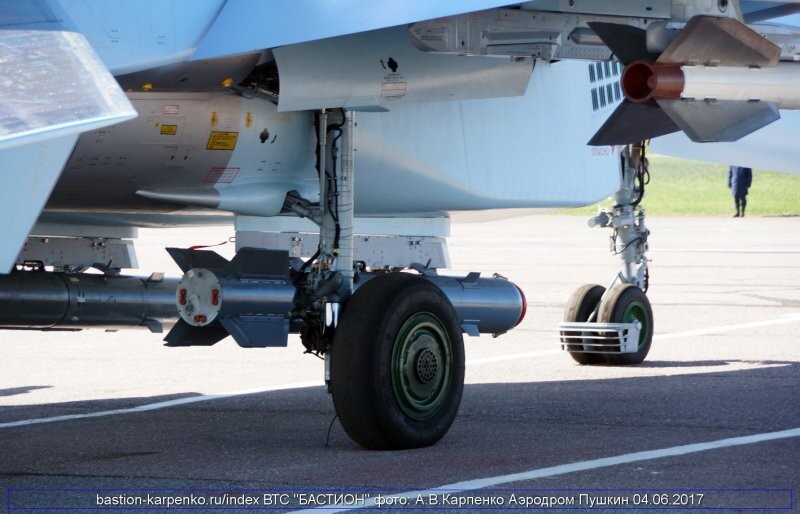

Вот она на настоящем самолете

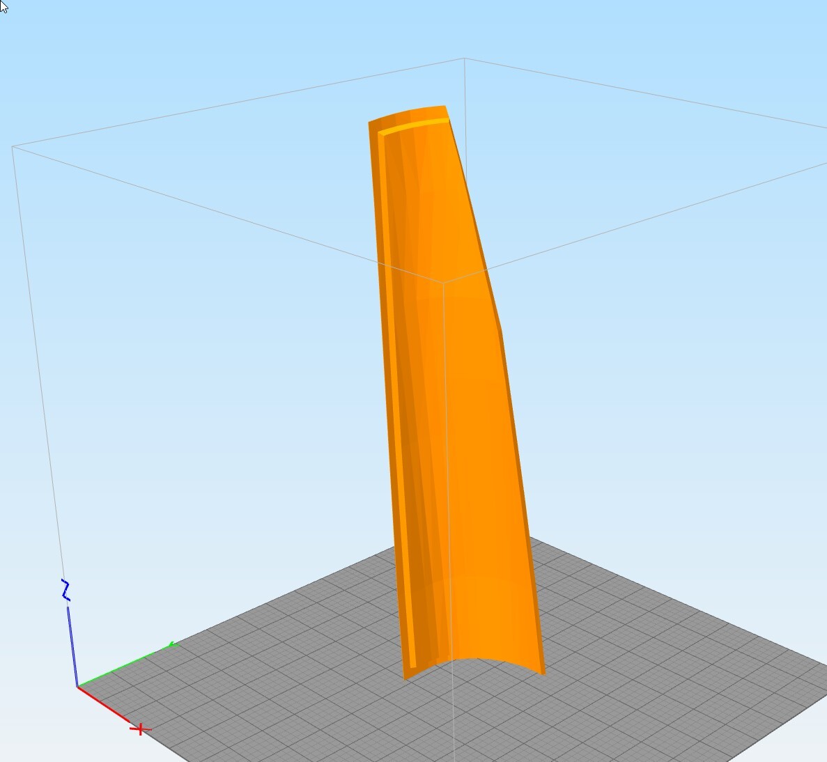

Модель ставилась вертикально. Цель такой установки была - с наименьшей затратой пластика и времени проверить печать на всем диапазоне высоты.
Бытует мнение, что принтер Voron 2.4 нормально печатает модели не выше 10 см, а выше портал неустойчив и нестабилен. Сколько слышал таких мнений, но никто так и не сказал, почему так должно быть.

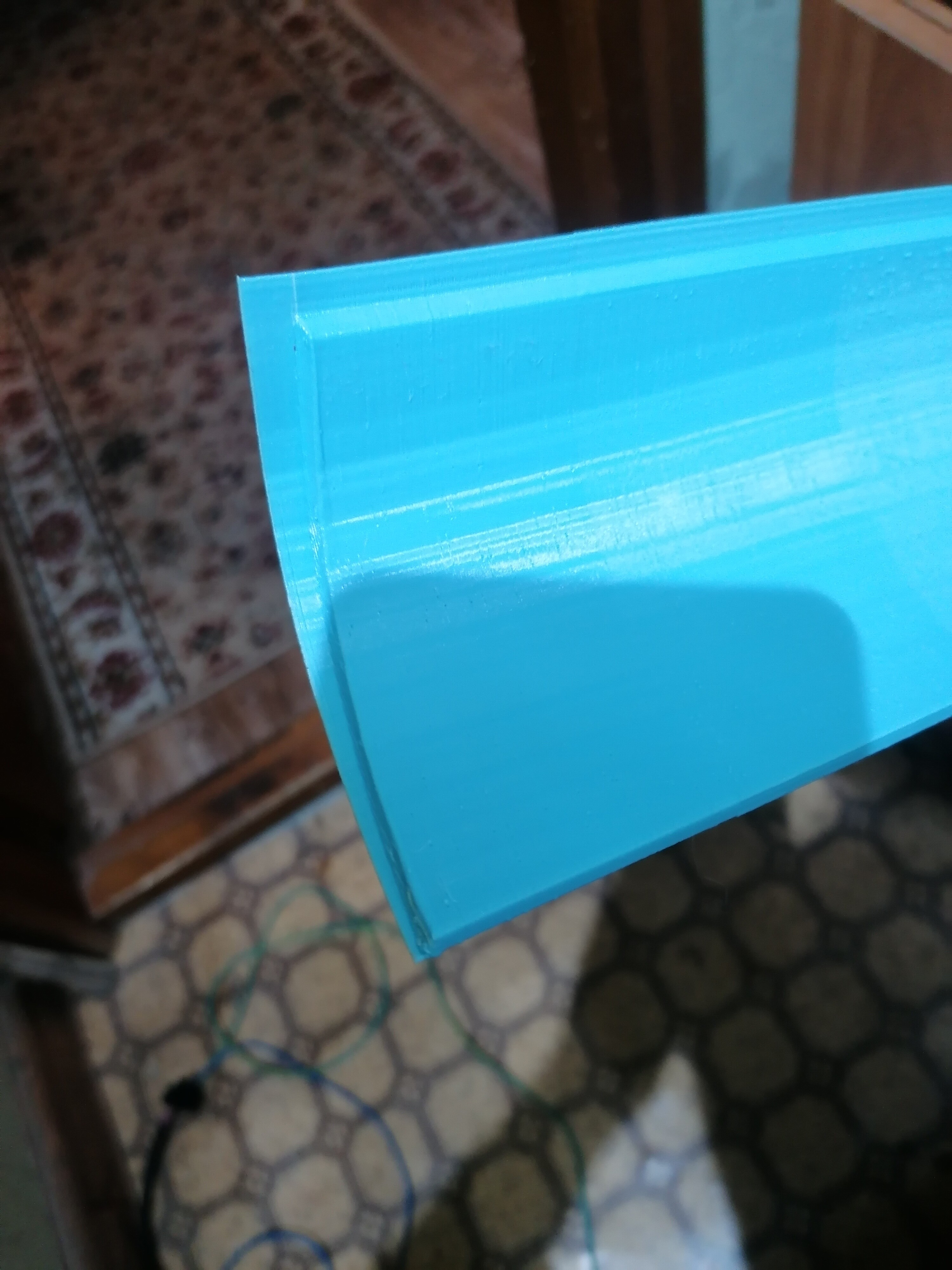

Итог порадовал. А еще порадовало то, что модель на очень тонком основании (шириной всего 5 мм) не отвалилась от стола, не была снесена головкой, зацепившейся за какой-нибудь артефакт на поверхности печати, не шаталась от вибраций принтера.
Печатал слоями 0.2, 0,1 и 0,05 мм. Видимо у меня пластик имеет неравномерную толщину, от того на поверхности неровности, участок с толщиной слоя 0.1 мм ничуть не лучше чем 0.2. А на 0.05 - так вообще какие-то прыщи появились.
В любом случае эту поверхность надо шкурить, а в идеале - грунтовать и красить.
Плюс еще сглаживания кривых нет, створка получилась ребристой.
Да, еще интересный момент - сопло 0.4, а ширину экструзии установил 0.3 - есть тонкие элементы, которые при установке ширины 0.48 просто не генерировались сллайсером. В итоге - тонкая кайма створки очень хорошо и ровно пропечаталась.

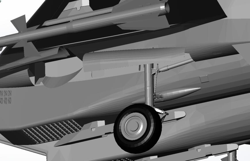

Файл для печати взял от высокополигональной модели этого самолета в масштабе 1:6. Длина такого самолета - 3.35 метра.
