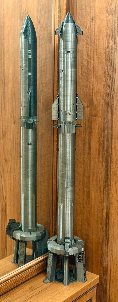

Чо-то психанул - напечатал здоровенную, красивую, но абсолютно бесполезную в хозяйстве конструкцию.
Уже 10 лет в деле 3D-печати и давно прошло стремление печатать все подряд, что кажется заманчивым и интересным. Но в этот раз не устоял - может потому, что с детства с интересом слежу за американской космической программой (как и за отечественной, само собой), и сама модель показалась продуманной и детальной (с точки зрения стендового моделиста в прошлом).
Потратил на игрушку почти катушку серебристого PETG от Rec3D и полкатушки черного PETG от этой же компании. С моделью стартового стола общая высота сборки составили 97 см.
Серебристый PETG оказался несколько темнее цвета оригинала. При печати пластик выдавал разные оттенки (проблемы хранения?), но с точки зрения реального цвета модели хорошо передало побежалости на металле после воздействия высоких температур. Будем считать, что представленные узлы уже совершили как минимум один полет в космос )
С т. з. копийности могут быть вопросы, т. к. от запуска к запуску все узлы постоянно изменялись, и представленная в модели конструкция - "сборная солянка" вариантов.

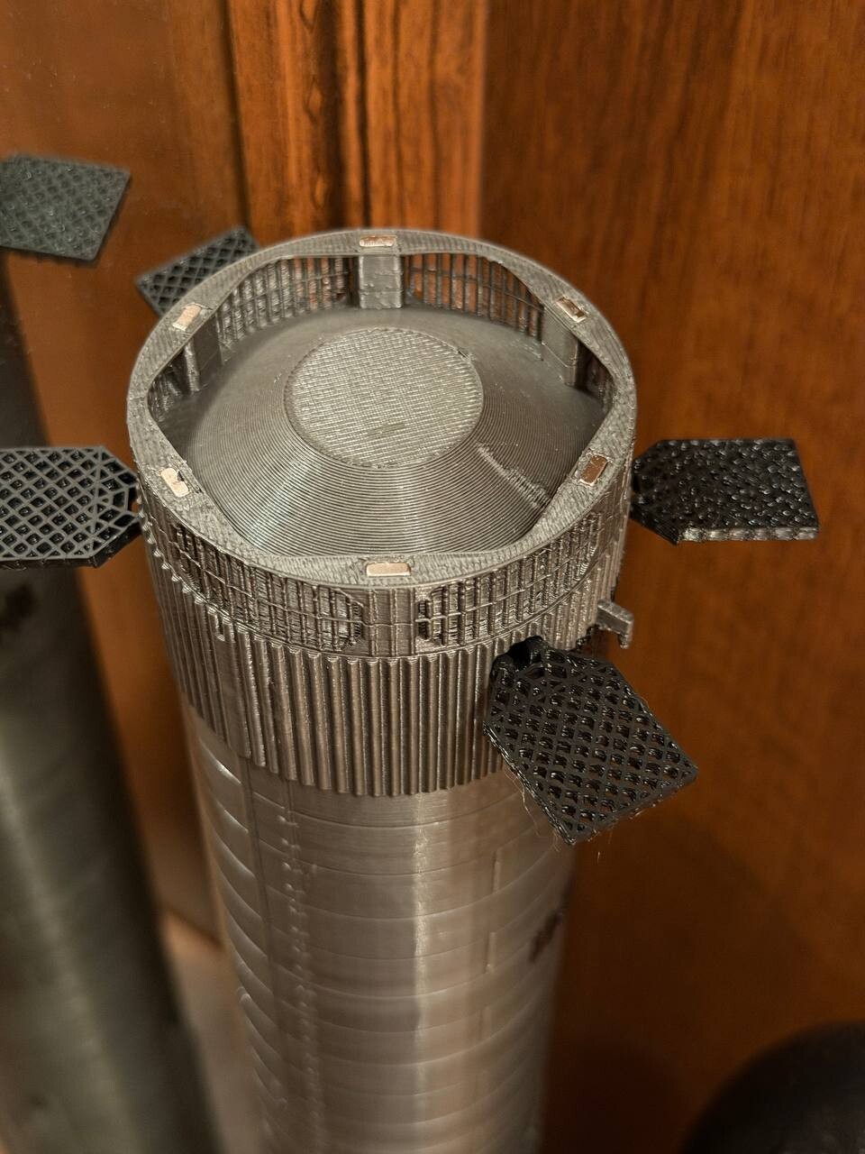

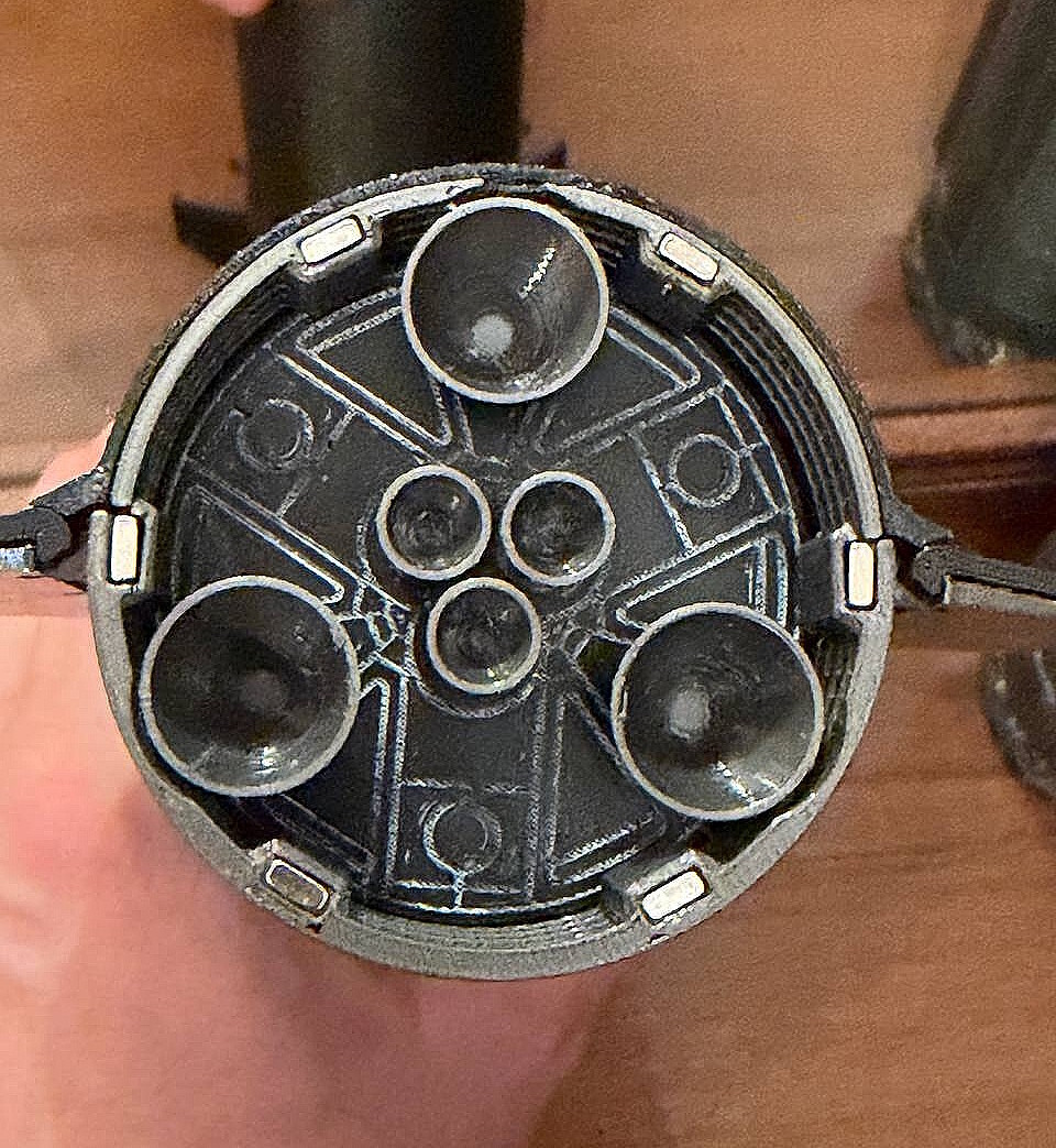

Крепление КК к бустеру сделано на магнитах. Магниты небольшие (10х5х2 мм), не удержат детали при резких движениях при переноске модели, но позволяют правильно позиционировать КК относительно бустера, и избавляют от некопийных скрепляющих детали штырей.
