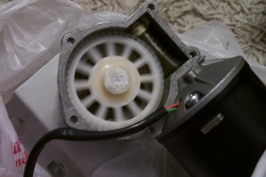

Шестерня для редуктора
Заливаем вал полиуретаном.Подключаю редуктор к блоку питания и кручу пару часов. Нагрузки правда нема, откуда я ее возьму?Профиль зубцов вручную подогнал к профилю червяка. Напечатано нейлоном Таулман 910. Температура сопла 0.4 мм 250 градусов, скорость 40 мм/с, стол 50 градусов.
