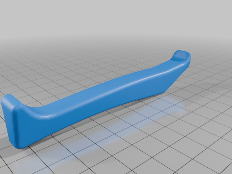

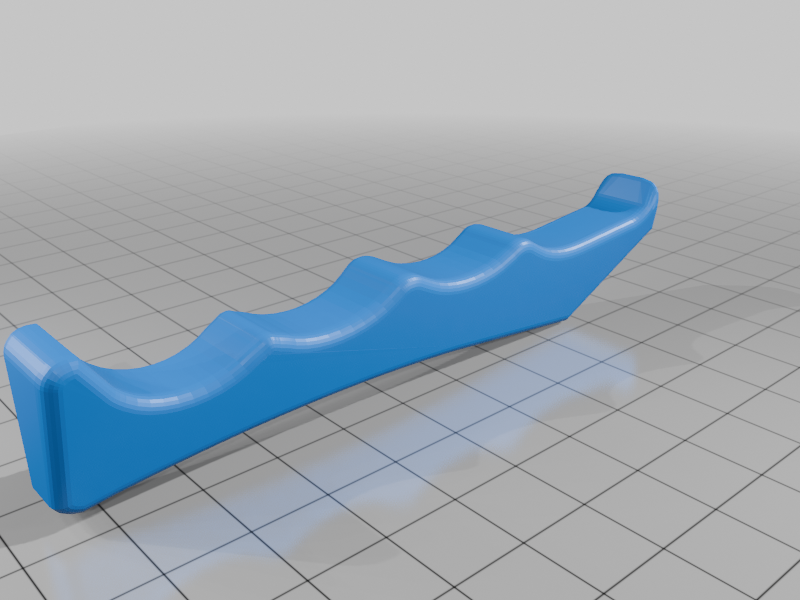

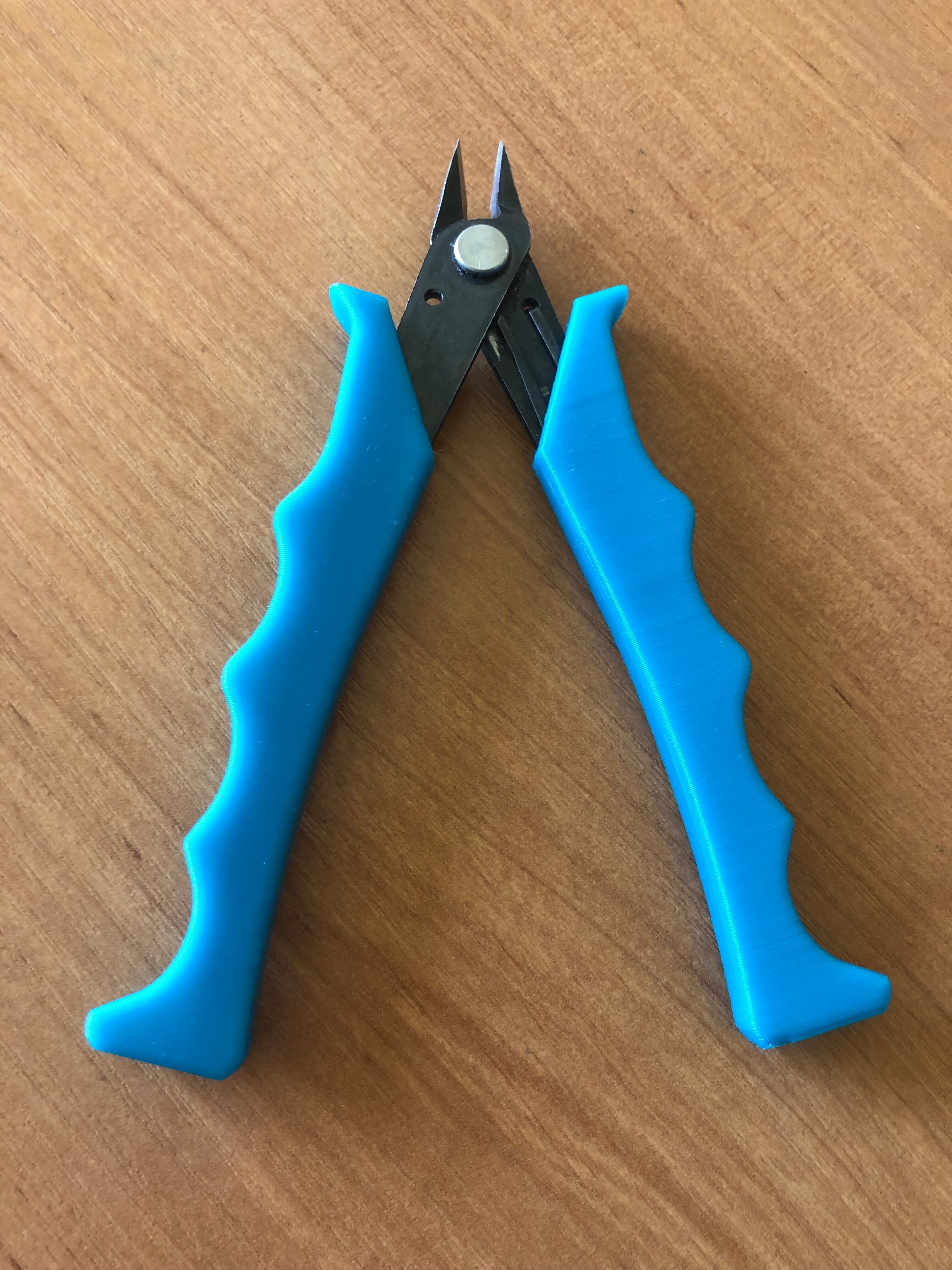

На моих бокорезах ручки из-за частого использования пришли в негодность. Но есть добрые люди, которые и такое мастерят... Напечатал себе новые ручки и просто шикарный апгрейд получился.
На самом деле автор дает 2 типа ручек, один с выступами под пальцы

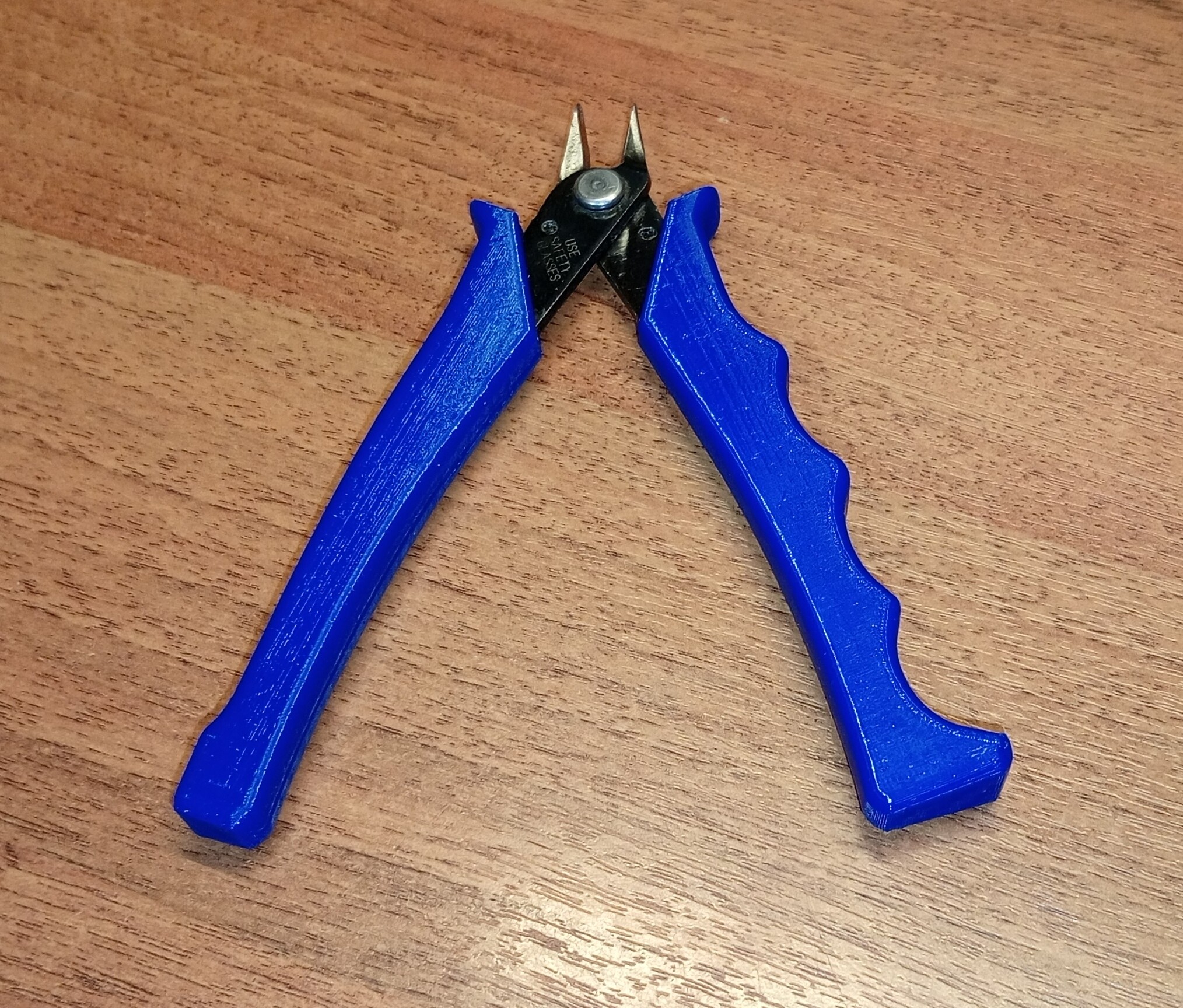

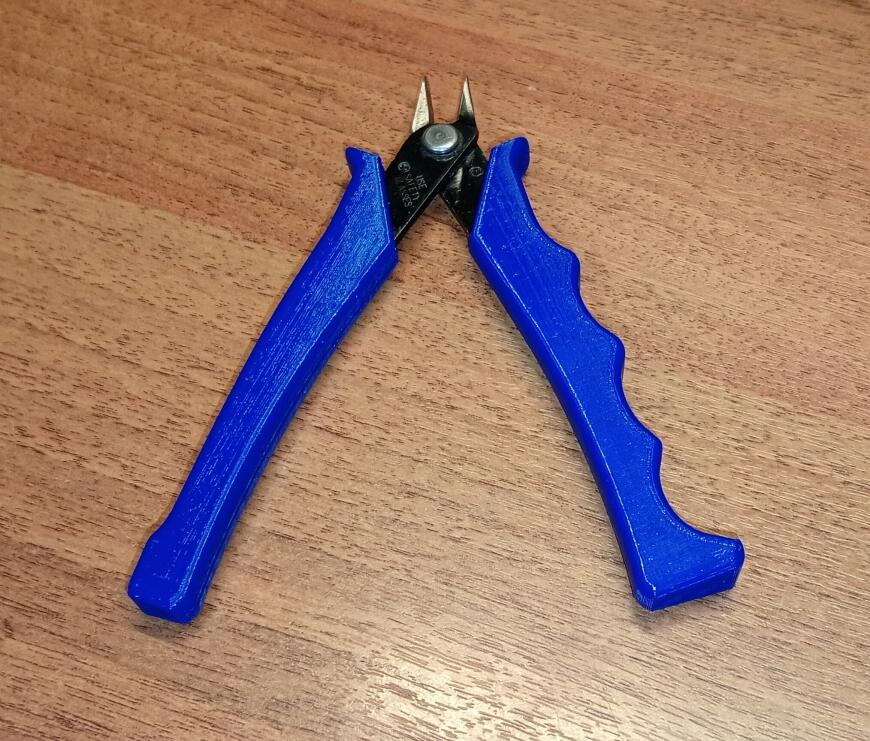

Я напечатал обе и надел снизу под пальцы а сверху, под ладонь, ровную... Получилось отлично, за исключением того, что выступ, он на фотках слева, неудобно упирается в ладонь. Если рука небольшая, то вероятно будет удобно... В моей ситуации было наоборот. Пришлось его срезать (перемоделить) и напечатать ручку уже без него. Получилось просто супер!
Если вам тоже понадобились ручки, то печатайте не задумываясь.

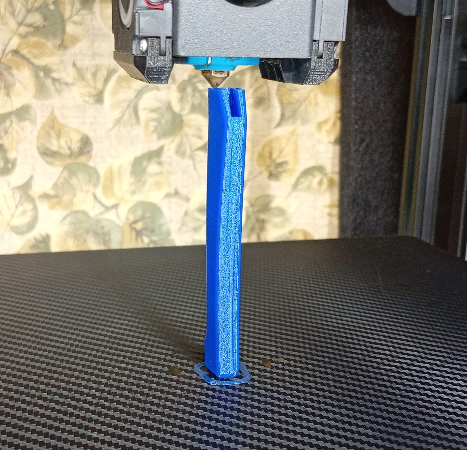

Я печатал ТПУ-95, 3 стенки...
