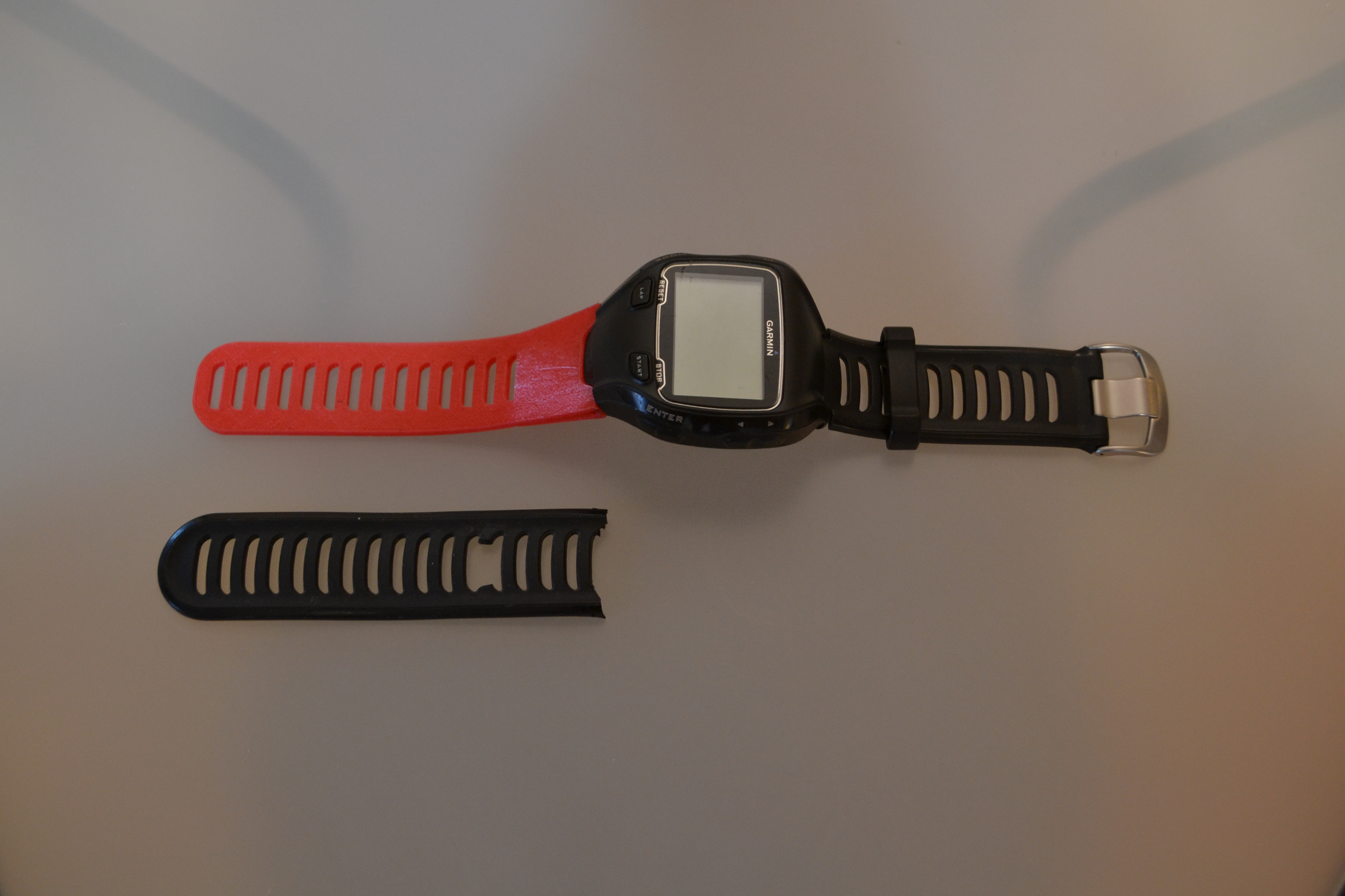

Ремонт любимых часов + небольшой обзор комплекта пробников.
После долгих лет использования вышел из строя ремешок любимых часов.
Конечно можно заказать новый, но это не наш вариант ).

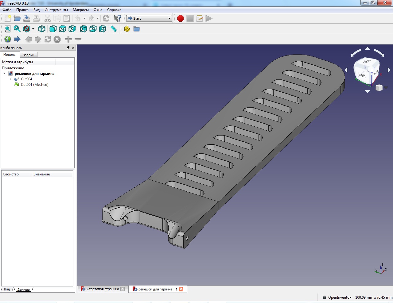

Сел, нарисовал - вроде похоже:
В качестве материала решил сначала взять BFlex, тем более как раз остался кусок пробника нужного размера.
Напечаталось хорошо, за исключением того, что пришлось ставить на паузу и приклеивать отстающие концы. Не знаю как у других он на чистое стекло прилипает, у меня без клея не держится (стол 80-90)....
При выбранной толщине (3 мм) ремешок получился слишком жесткий, хотя для часов наверное пошло бы, но проявились ошибки при проектировании - плохо подошел к самим часам, а гибкости не хватило что б натянуть. Вобщем отошел в брак...
Чуть переделал чертеж и на второй раз воспользовался неизвестным пластиком неизвестного производителя (подробности смотри ниже). Сам пластик по ощущениям более мягкий, чем Flex, ну и ремешок из него получился намного более гибким и приятный. На часы встал почти как родной, думаю надо для комплекта и второю половину распечатать.
