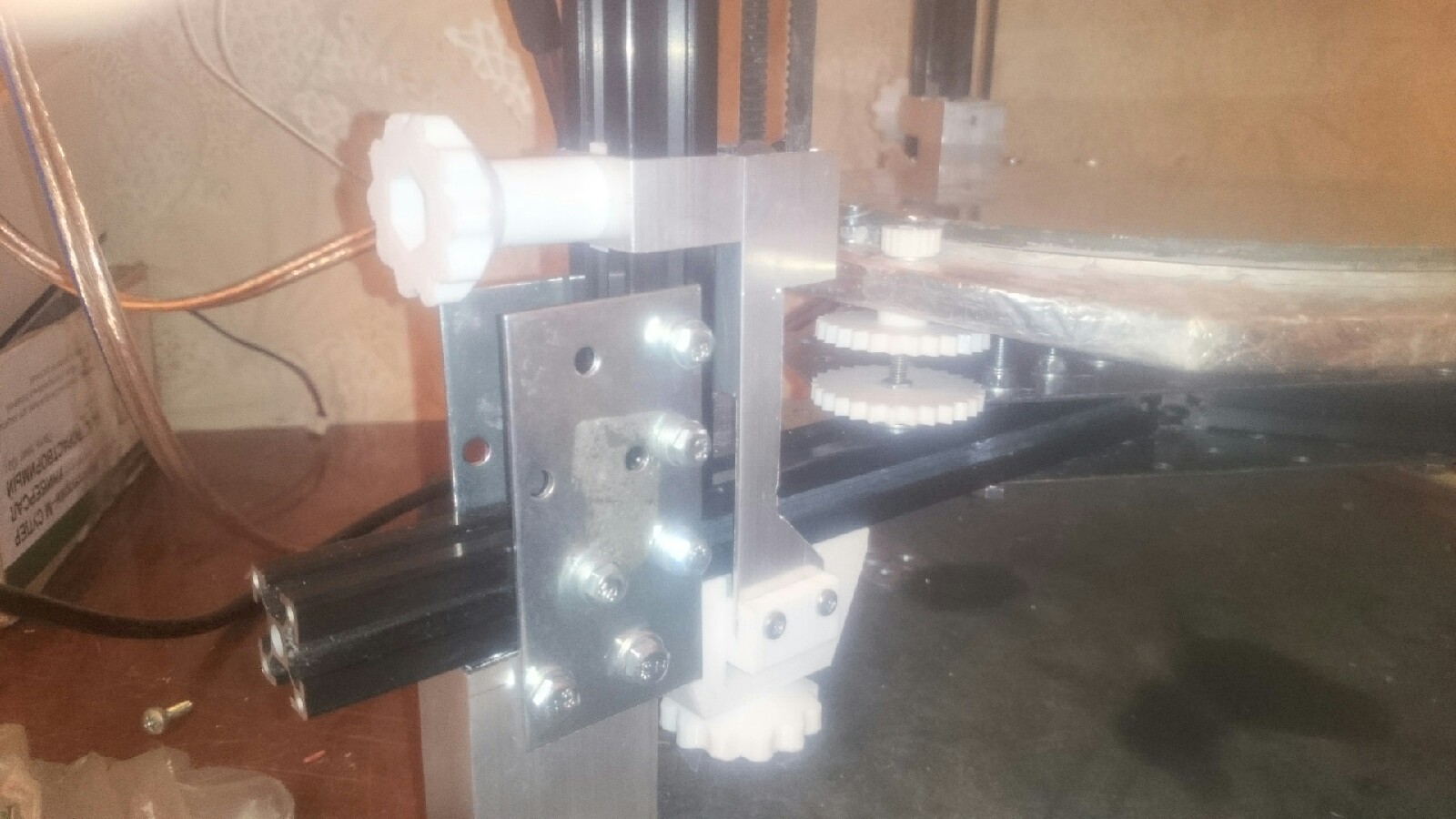

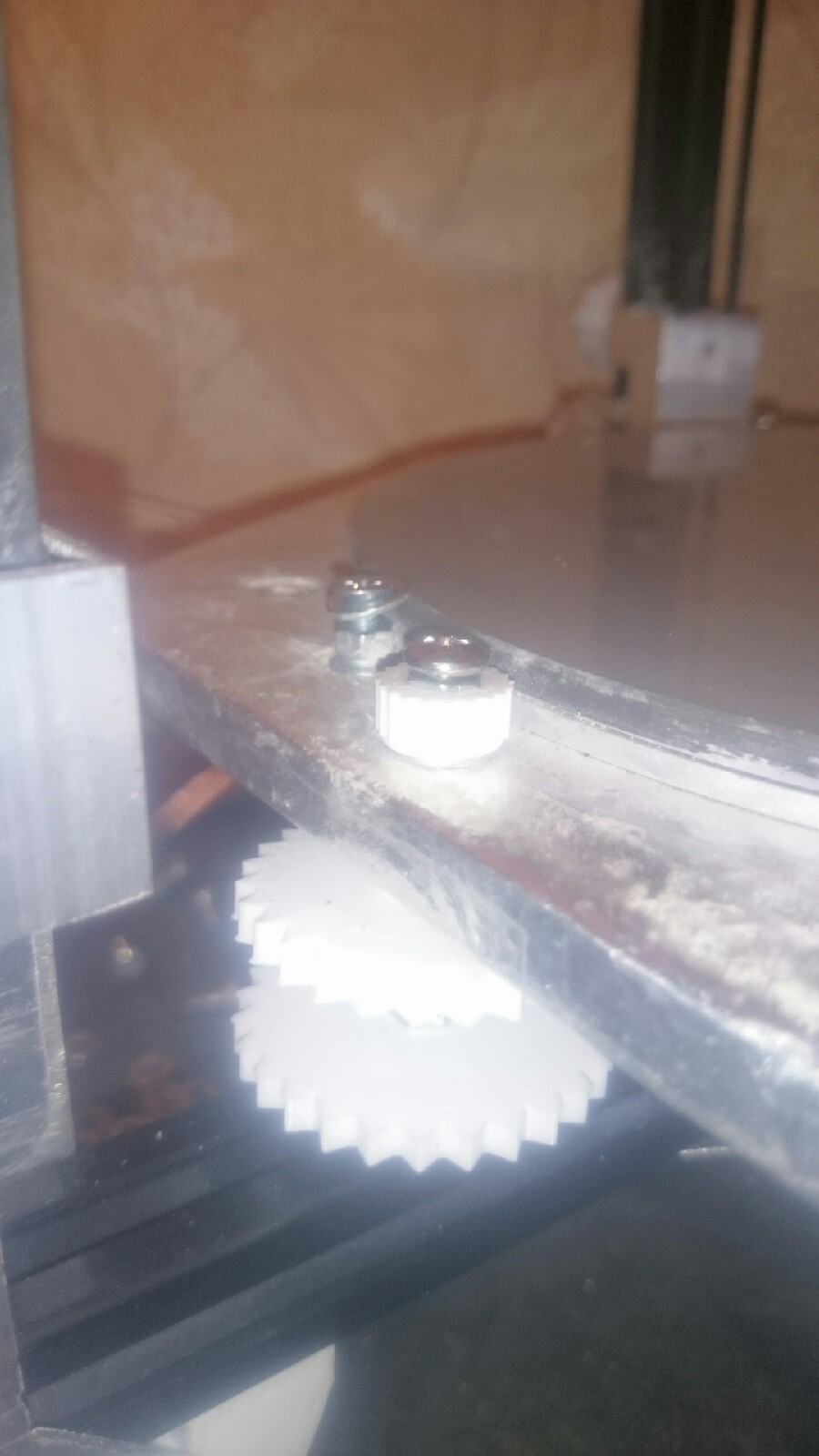

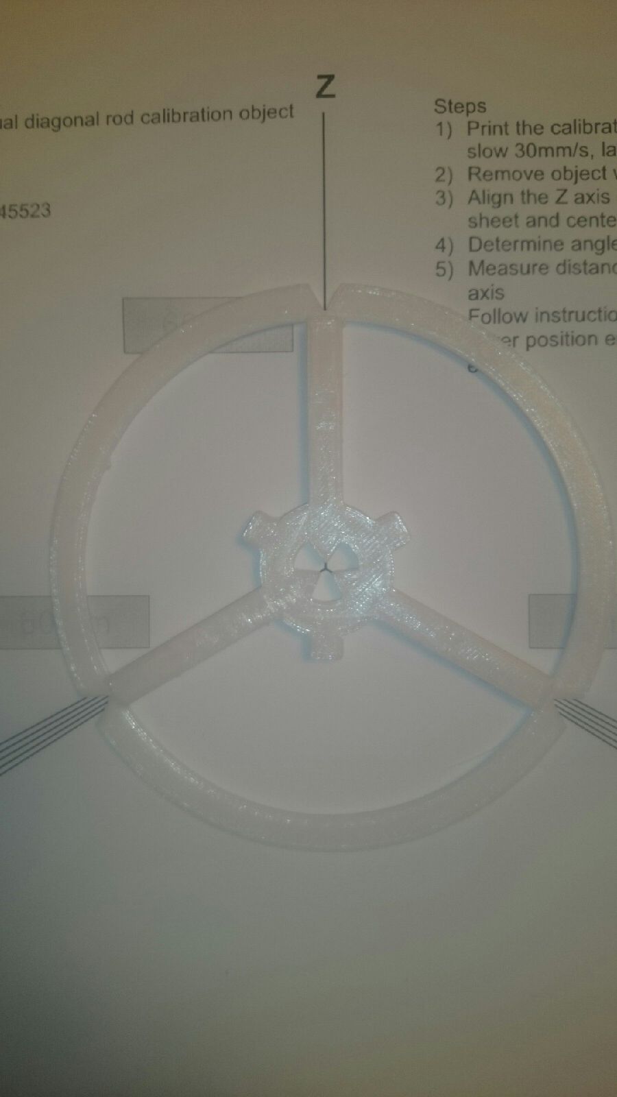

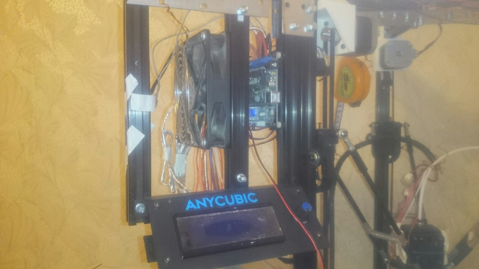

Время сейчас в самый раз что бы поработать с принтером. Переделал Anycubic Kossel Pulley (ролики) на лучевую раму.  Расширил расстояние от башен до центра со 150 до 175мм. Раньше реальная область печати на столе была 160мм + - 10мм, сейчас  155мм, так каретки не могут опуститься ниже, упираются в натяжители.  Тяги прежние 218мм, думаю надо увеличивать, по расчётам до 260 мм, и область печати увеличится до 220мм, но стол стандартный 200мм от Anycubic Kossel Pulley. Стол выставил равномерно от низа рамы, с помощью угольника и линейки, высоту датчика подкорректировал. В результате:  стандартная Автокалибровка чётко держит поверхность стола на 0.1мм.После полной переделки получился самосбор, из деталей заводского принтера.В магазине купил пластины и доработал из дрелью и напильником. Купил болты с шестигранной головкой под обычный ключ, на М4 и М5, Т-гайки из Китая. Распечатал сухари для профиля на болт М5, хорошо помогли при настройке угла лучей. Профили не покупал , в заводском принтере их достаточно ,только они пустотелый, и верх рамы телепает, потом сделаю усиление.По столом стоят длинные болты на М5 с печатными сухарями. Они длинные для того что бы можно было установить обычные Три пластины для настройки углов башен. В общем получается три луча, длинный болты по центру, и по краям лучей, далее измерялось расстояние от центра до крайнего болта с учётом толщины болта, ну а потом делался расчёт длинны сторон треугольника(по крайним болтам) в СолидВорксе, с фотографировать забыл. Начиналось вот так:  с переделки нижней части в лучевую схему, верх остался прежним. Переделанный Anycubic Kossel Pulley (ролики) на лучевую раму (много фото)Переделанный Anycubic Kossel Pulley (ролики) на лучевую раму (много фото)Потом дошла очередь до верха, и получилось вот это: Переделанный Anycubic Kossel Pulley (ролики) на лучевую раму (много фото)Переделанный Anycubic Kossel Pulley (ролики) на лучевую раму (много фото)Переделанный Anycubic Kossel Pulley (ролики) на лучевую раму (много фото)Переделанный Anycubic Kossel Pulley (ролики) на лучевую раму (много фото)Переделанный Anycubic Kossel Pulley (ролики) на лучевую раму (много фото)Переделанный Anycubic Kossel Pulley (ролики) на лучевую раму (много фото)Переделанный Anycubic Kossel Pulley (ролики) на лучевую раму (много фото)Переделанный Anycubic Kossel Pulley (ролики) на лучевую раму (много фото)
