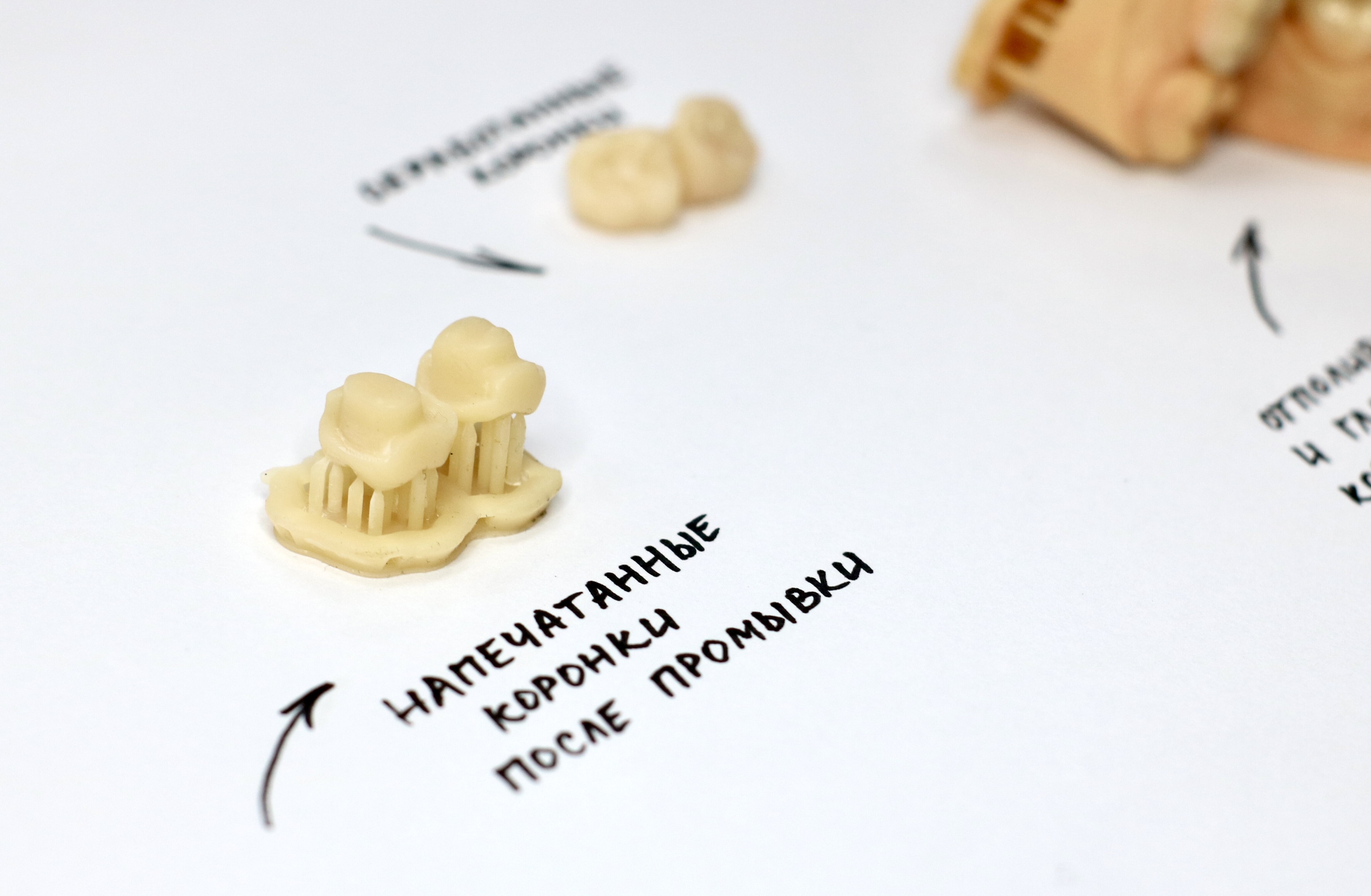

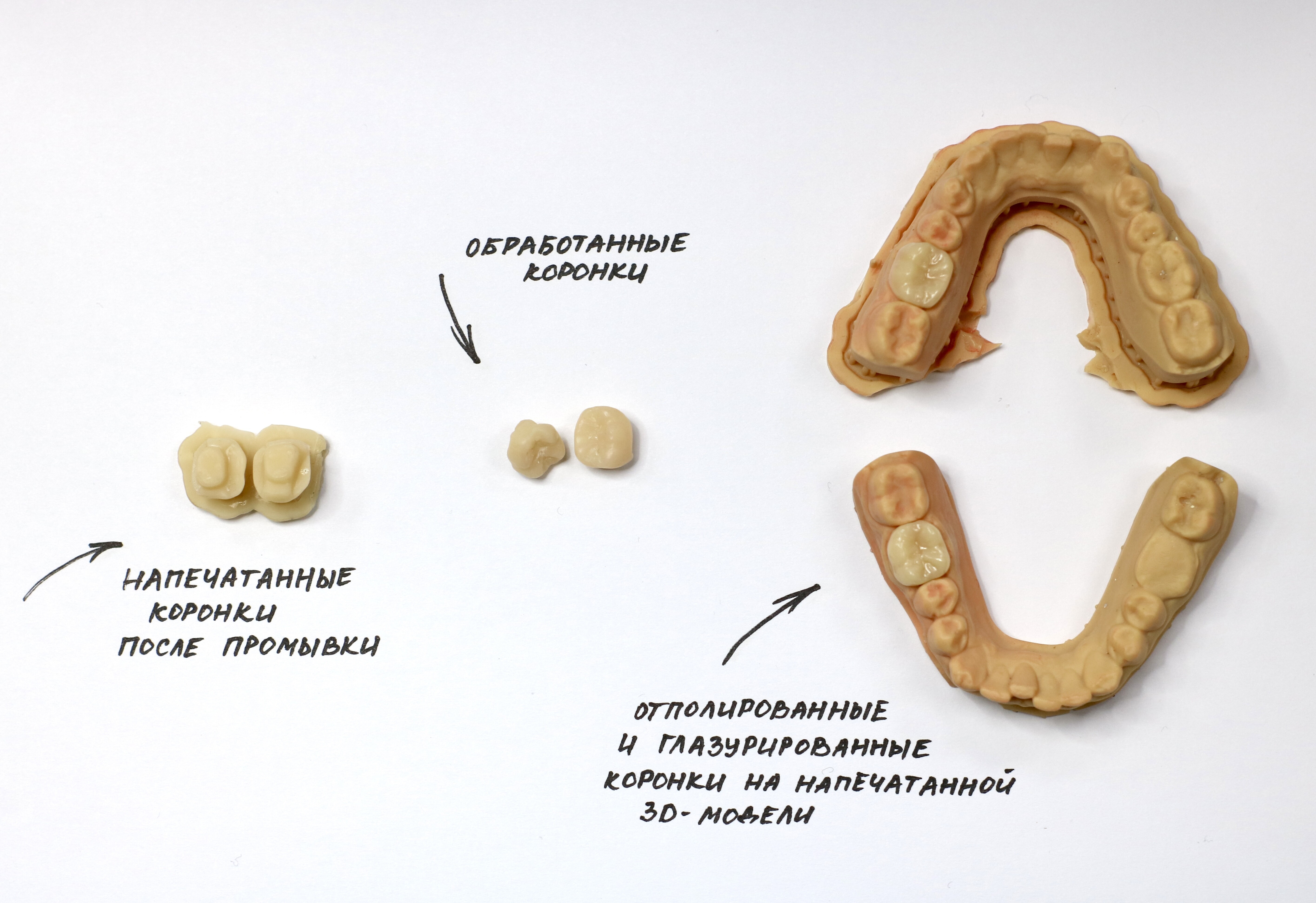

После промывки
Вот так выглядят реставрации, созданные на 3D-принтере Form 3B, и прошедшие пост-обработку в устройстве для автоматической промывки - Form Wash, благодаря которому материал принимает именно те характеристики, о которых заявляет производитель.

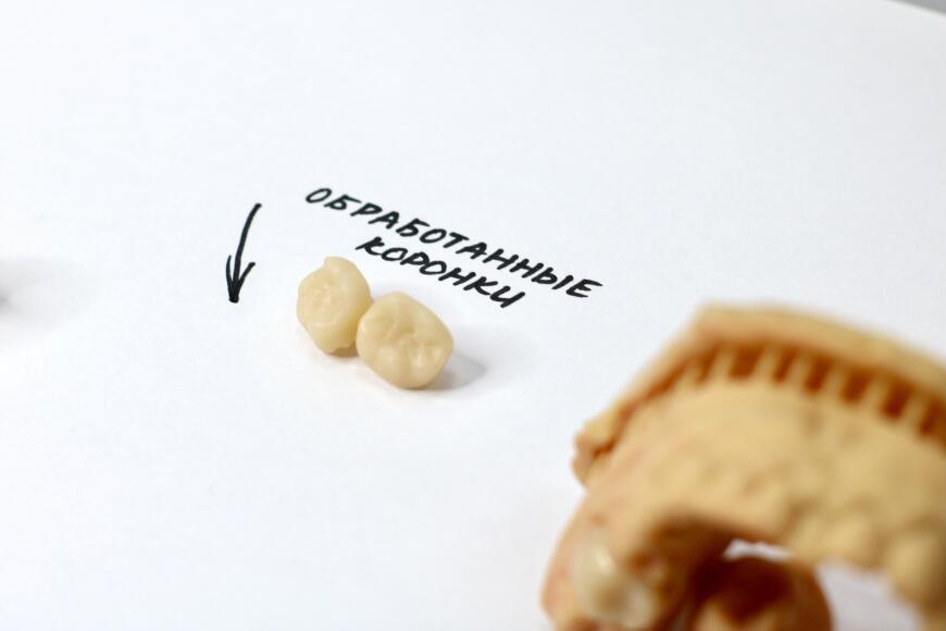

После снятия поддержек и УФ-засветки в фирменном устройстве Formlabs - Form Cure.

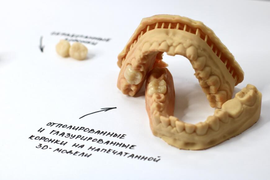

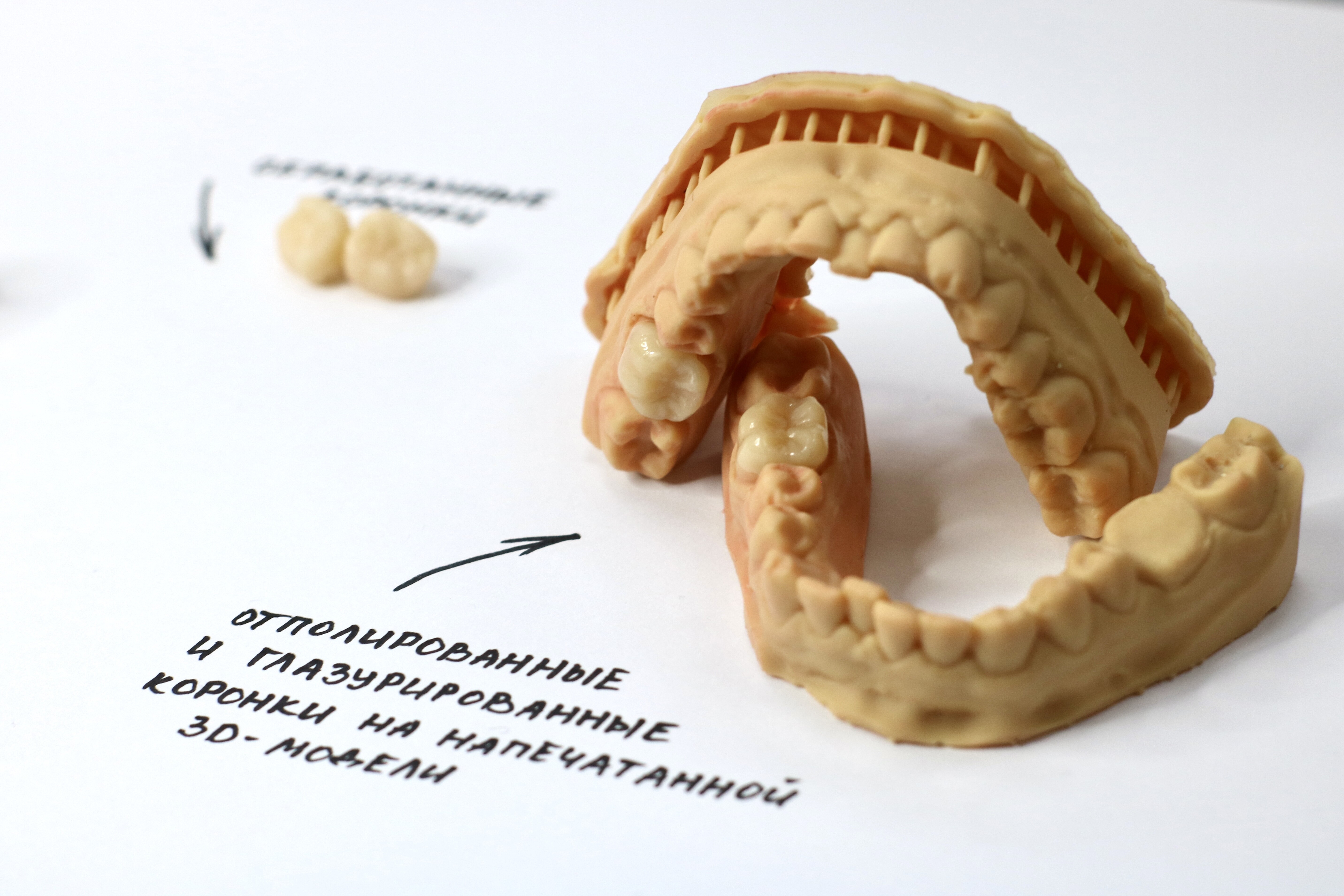

Уже готовые, отполированные и глазурированные коронки, установленные в напечатанную 3D-модель.
Модели, напечатанные из Permanent Crown Resin, можно формировать, полировать и покрывать глазурью с помощью обычных стоматологических инструментов, и для них не требуется спекание.
Коронки отлично подгоняются под антагонисты, идеально подходят для реставраций с опорой на имплантат, а также крепятся с помощью методов адгезионной фиксации и временного цементирования.
