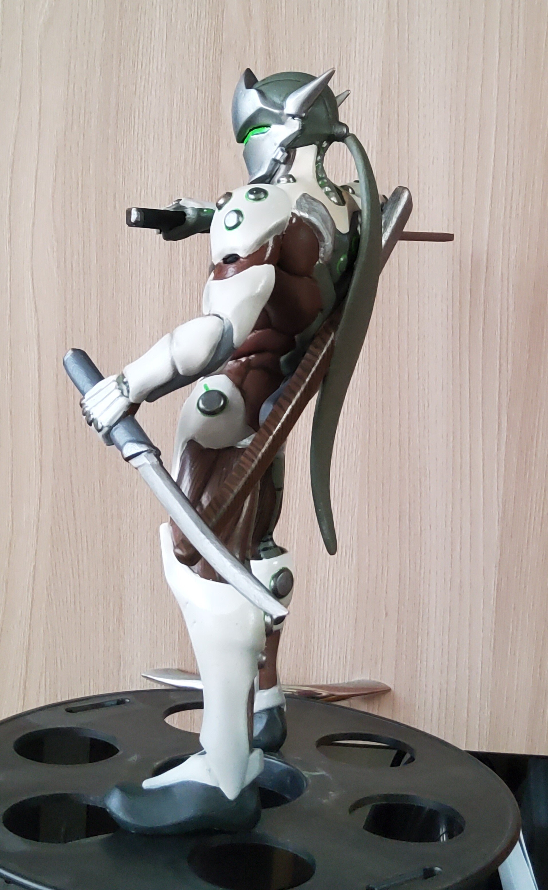

Напечатал фигурку Гендзи Шимадо - персонажа ниндзя киборга из игры Overwatch.
Overwatch Genji. Ryūjin no ken wo kukarekuuu!!!
Модель брал отсюда.
В районе смотровой щели шлема и правого уха были косяки в модели. Поправил из в Zbrush

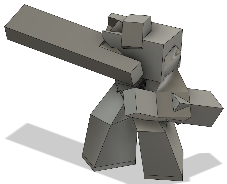

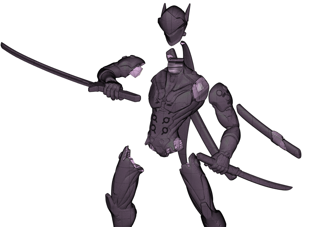

Модель была представлена целиком. Разделил модель на части, которые проще печатать по отдельности.
Во Fusoin 360 накидал болванки, которые разделят модель на части.Overwatch Genji. Ryūjin no ken wo kukarekuuu!!!После в blender через булево пересечение нарезал модель
Overwatch Genji. Ryūjin no ken wo kukarekuuu!!!Печатал из ABS от FDPlast.
Далее грунт KUDO акриловый и сглаживание грунта вместе с ABS пластиком кистью с ацетоном.
И окраска

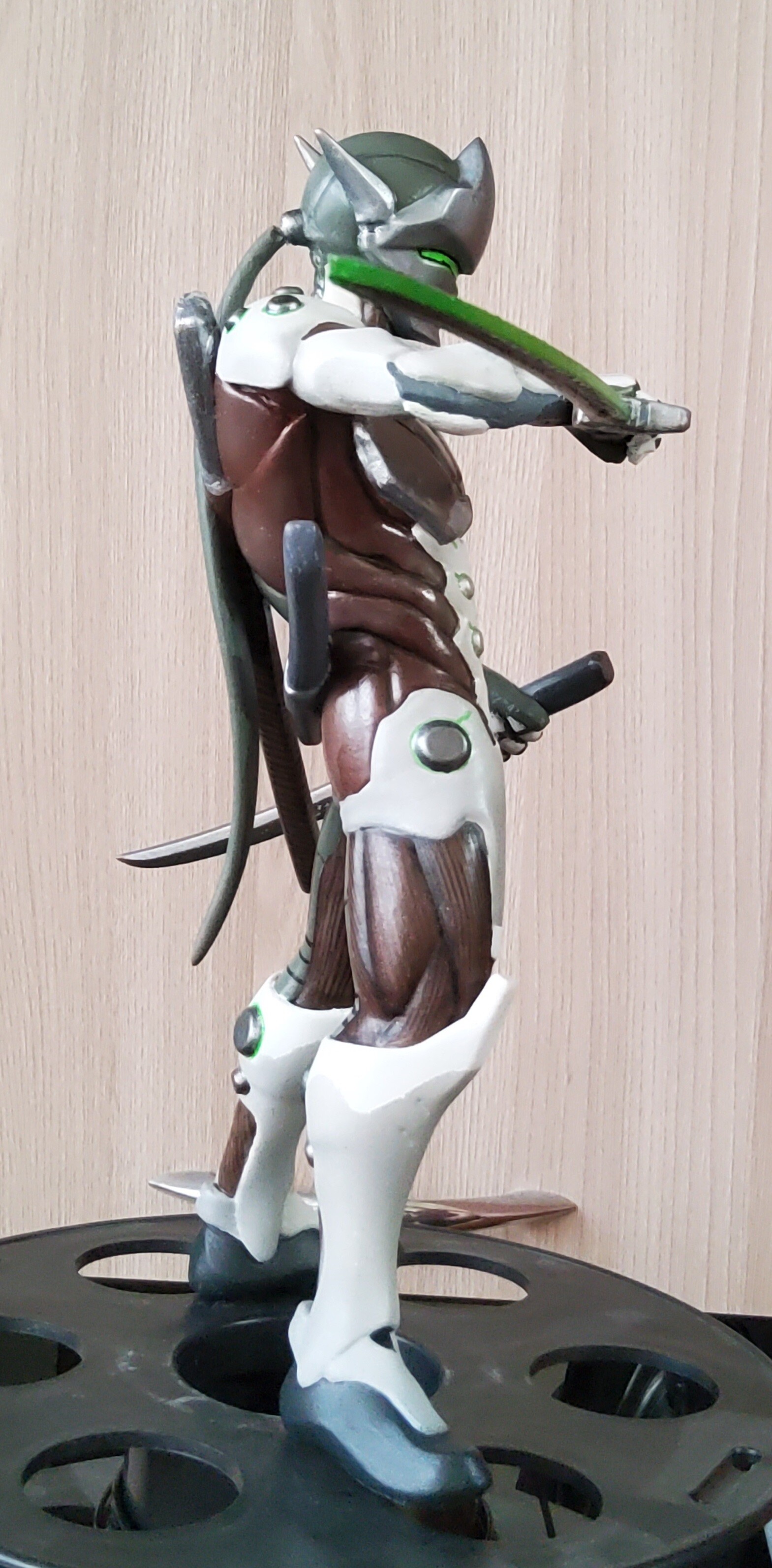

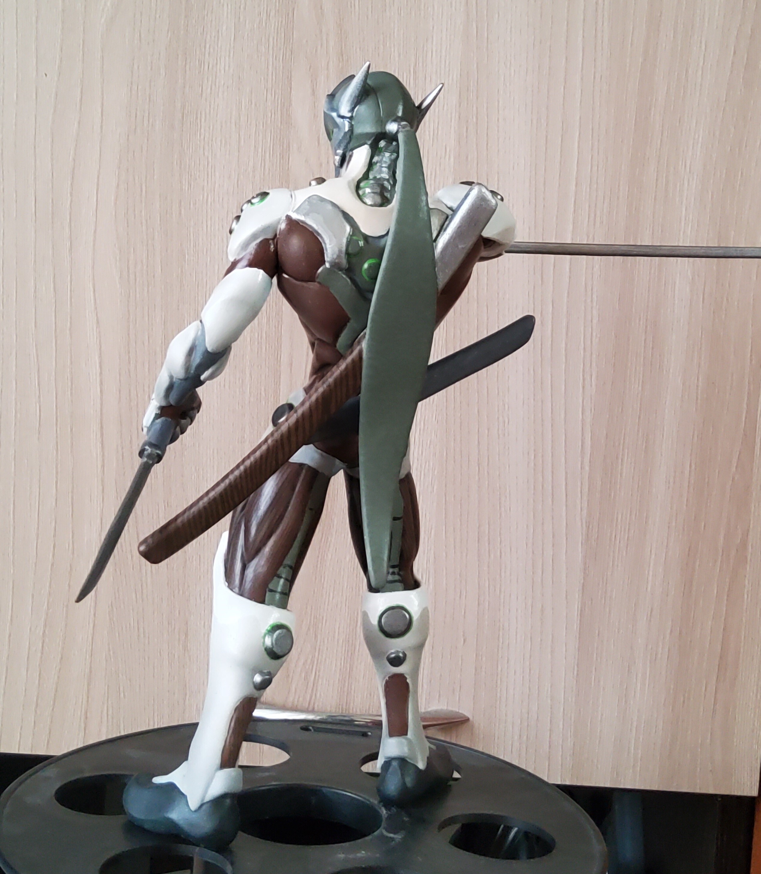

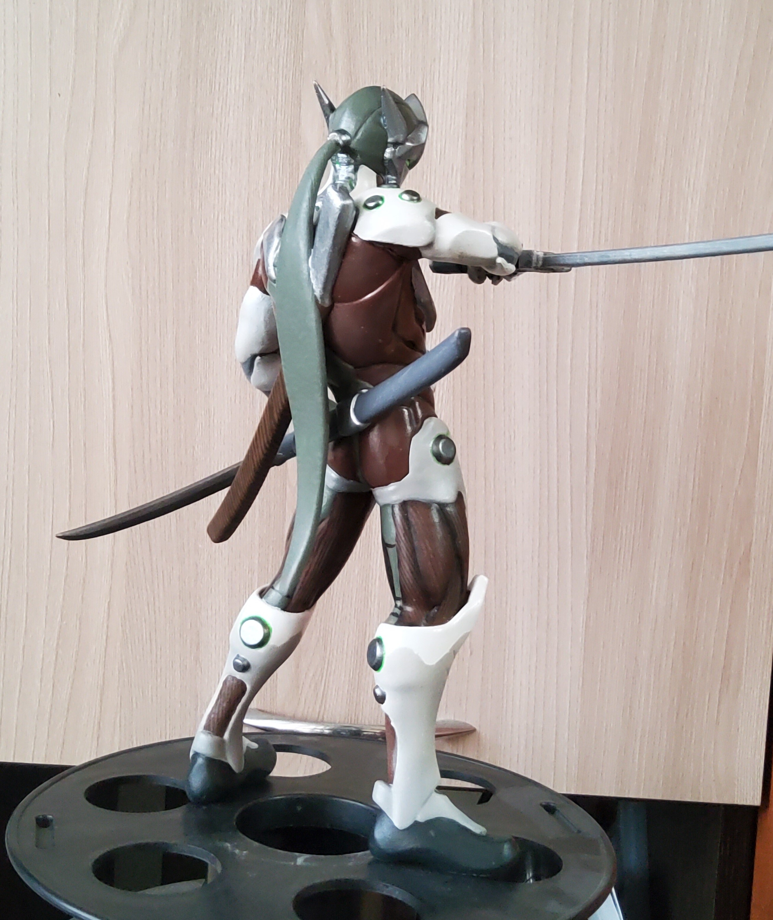

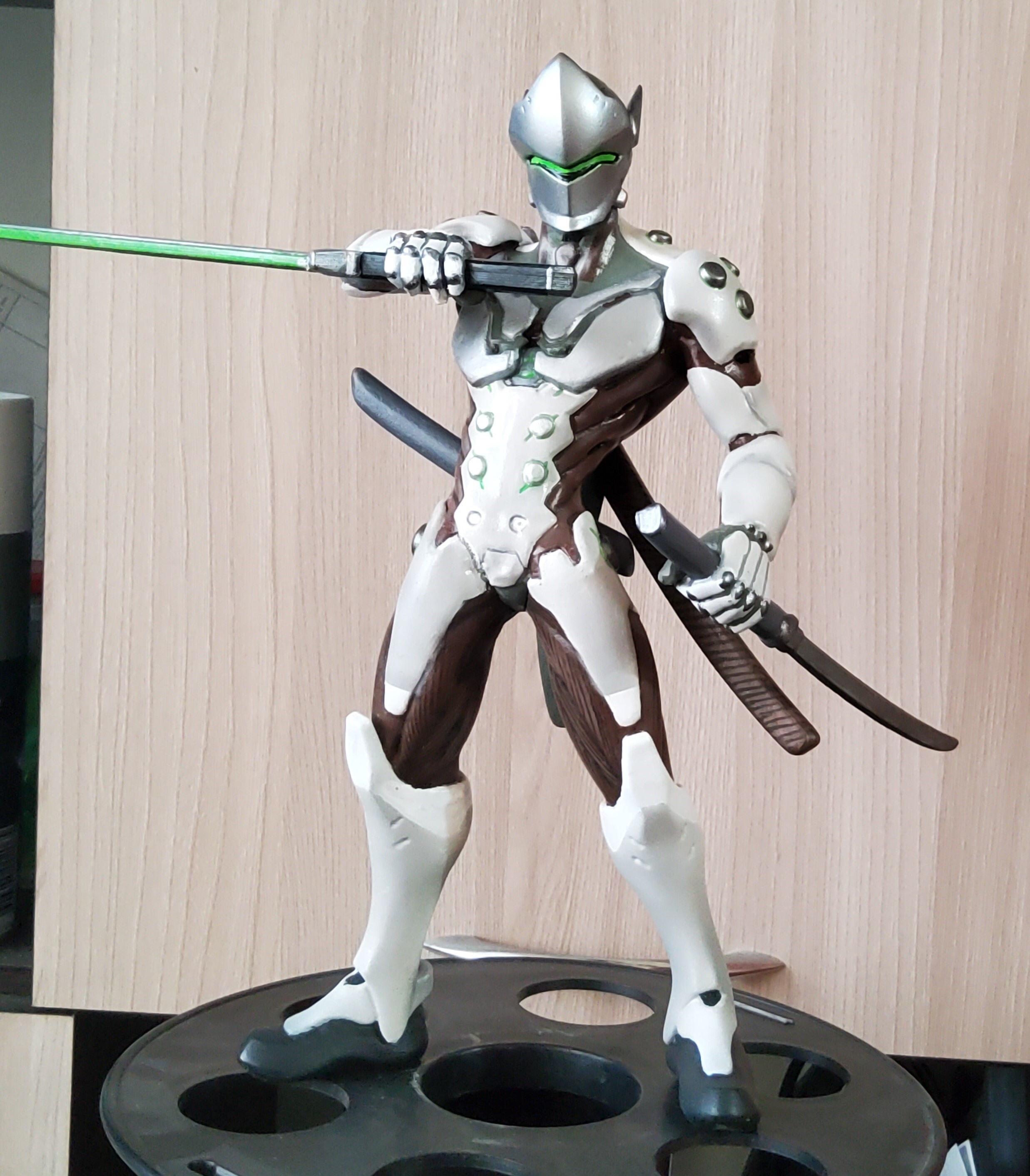

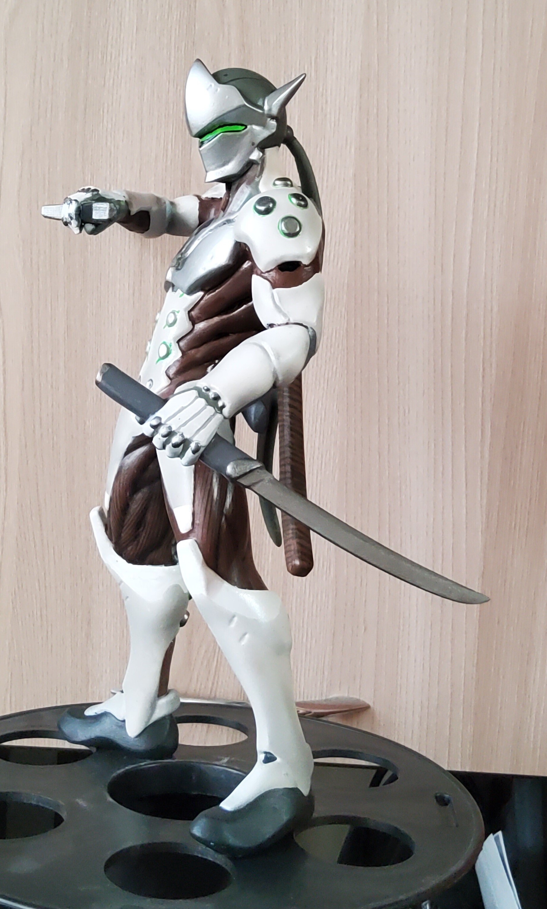

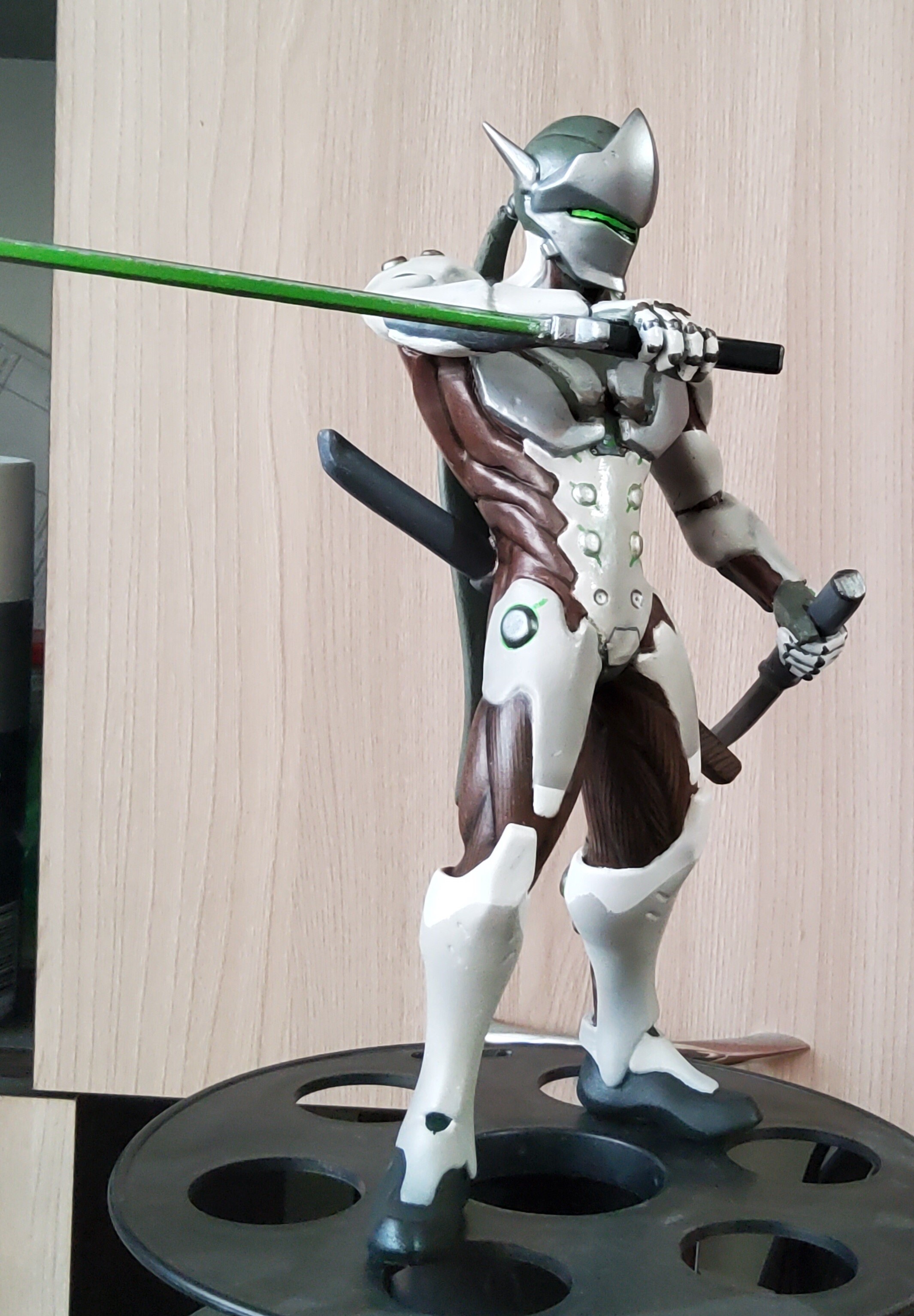

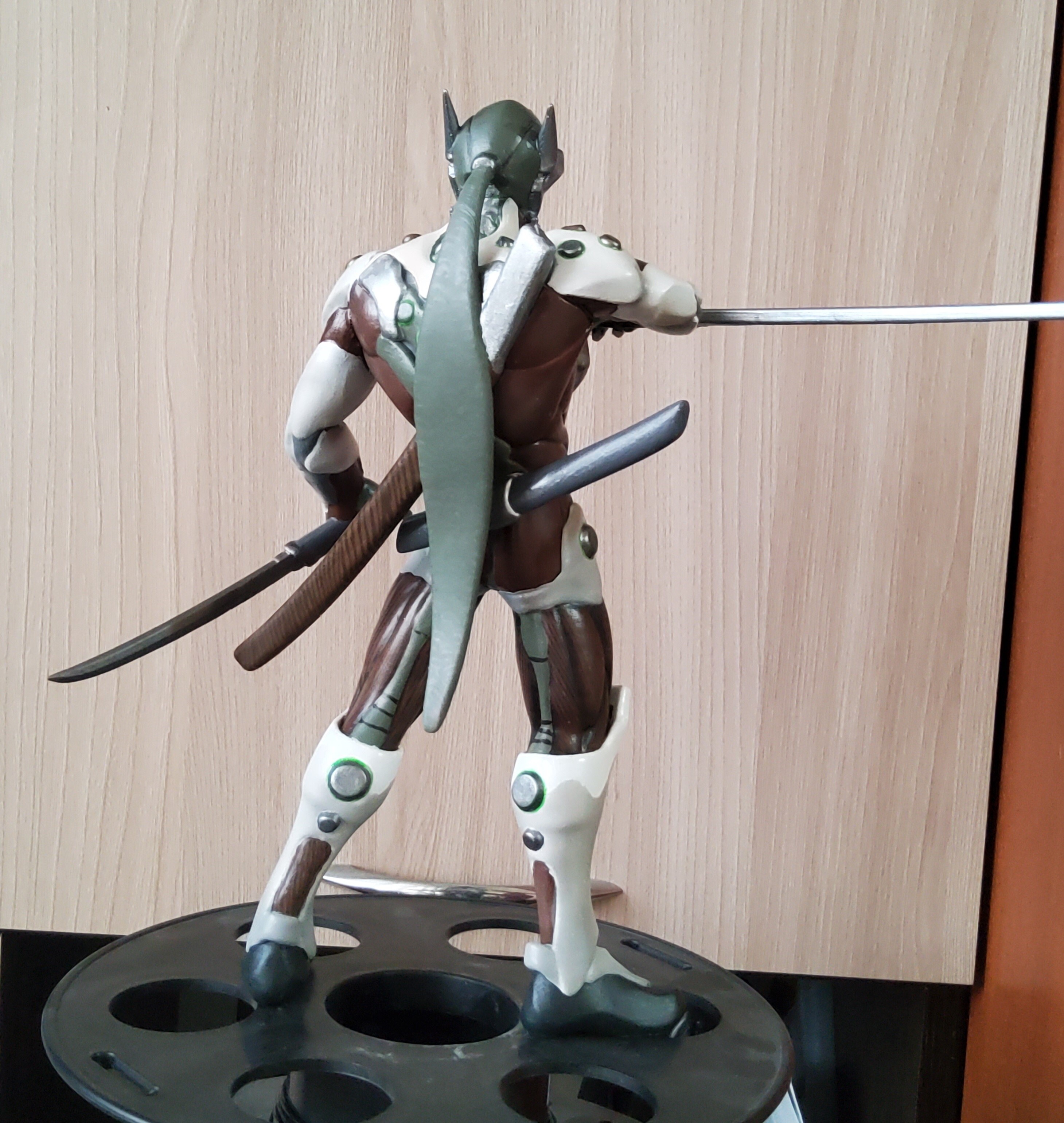

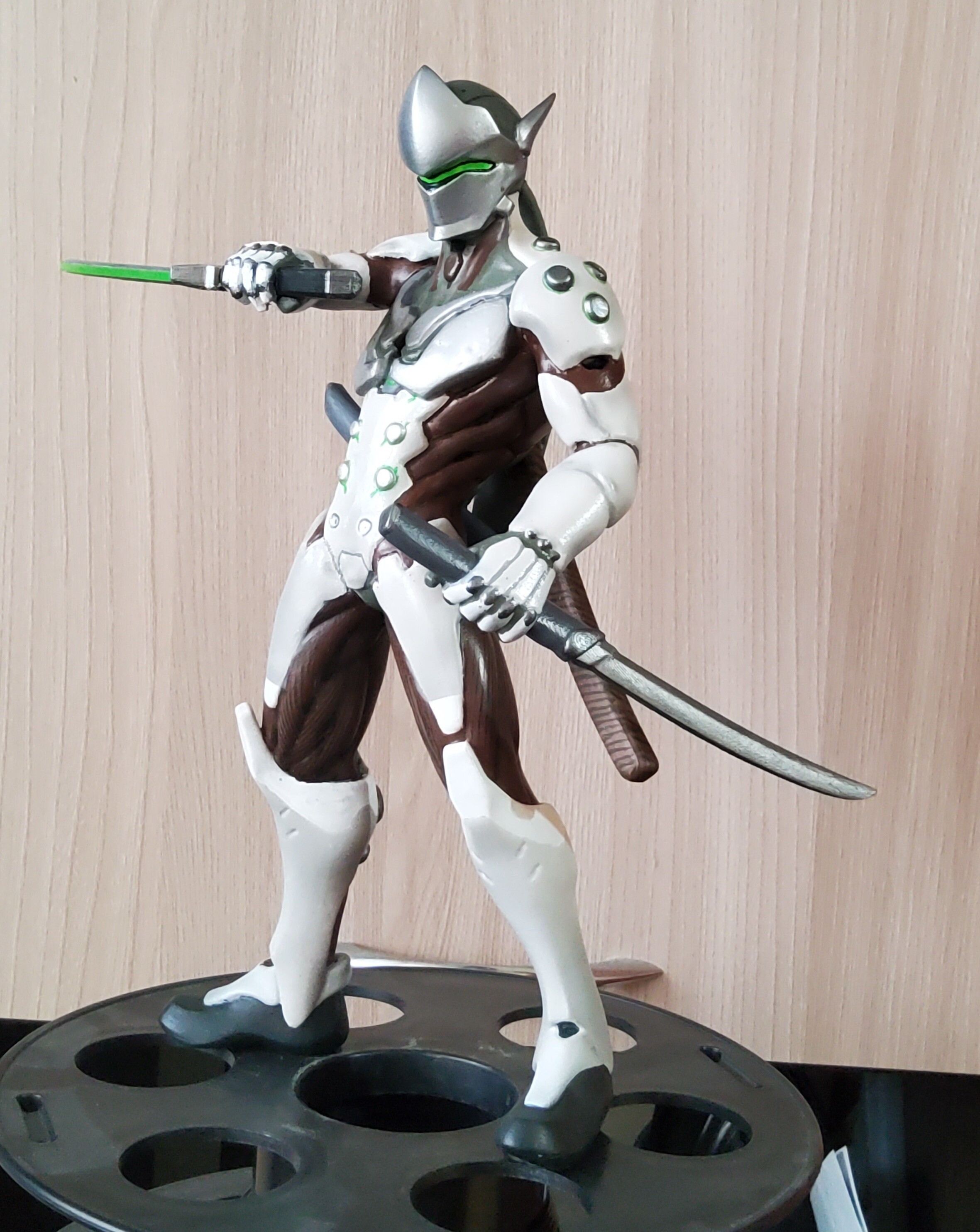

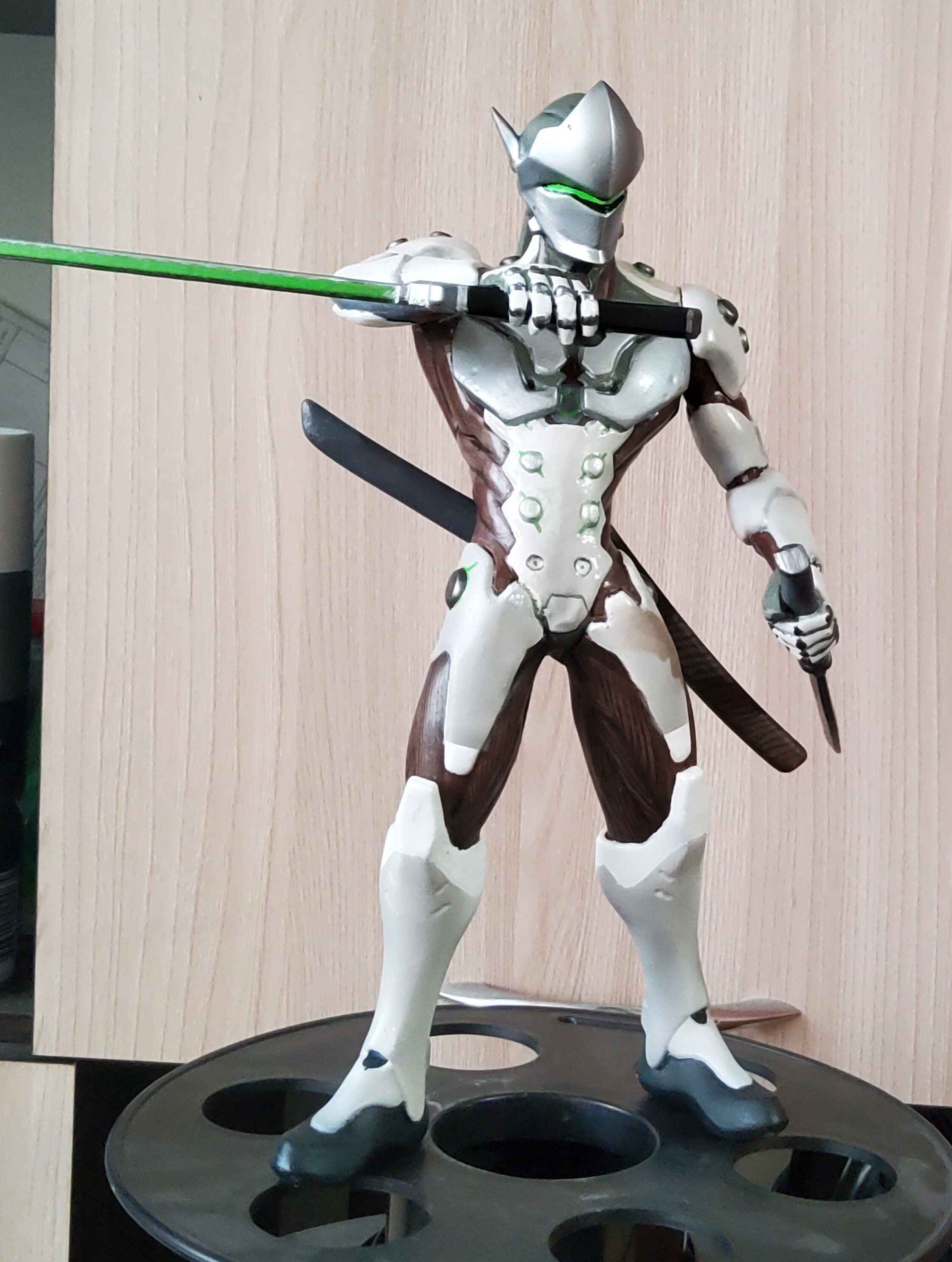

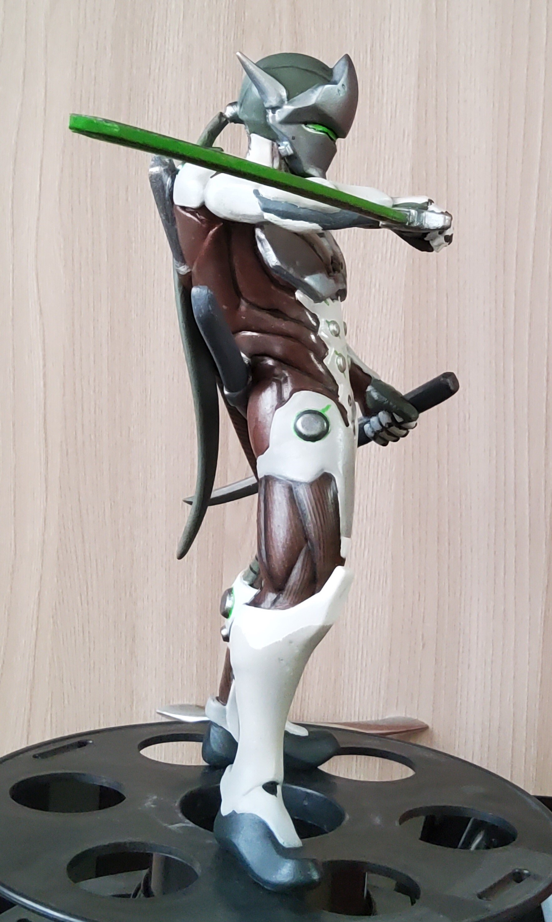

Overwatch Genji. Ryūjin no ken wo kukarekuuu!!!Overwatch Genji. Ryūjin no ken wo kukarekuuu!!!Overwatch Genji. Ryūjin no ken wo kukarekuuu!!!Overwatch Genji. Ryūjin no ken wo kukarekuuu!!!Overwatch Genji. Ryūjin no ken wo kukarekuuu!!!Overwatch Genji. Ryūjin no ken wo kukarekuuu!!!Overwatch Genji. Ryūjin no ken wo kukarekuuu!!!Overwatch Genji. Ryūjin no ken wo kukarekuuu!!!Overwatch Genji. Ryūjin no ken wo kukarekuuu!!!Overwatch Genji. Ryūjin no ken wo kukarekuuu!!!Из особенностей покраски: отшкурил шлем, задул его глянцевым черным акрилом, а после высыхания задул Chainmall Silver от валехи. Получилось неплохое покрытие металиком. Не зеркало, но смотрится хорошо.
Пытался рисовать полосы на "мышцах". Рукой и кистью долго и криво. Пробовал нарезать тонких полосок из изоленты и задуть из аэрографа. Можно использовать, но требует очень много времени для маскирования... С мышцами на теле не стал заморачиваться, нарисовал полосы только на ногах.
