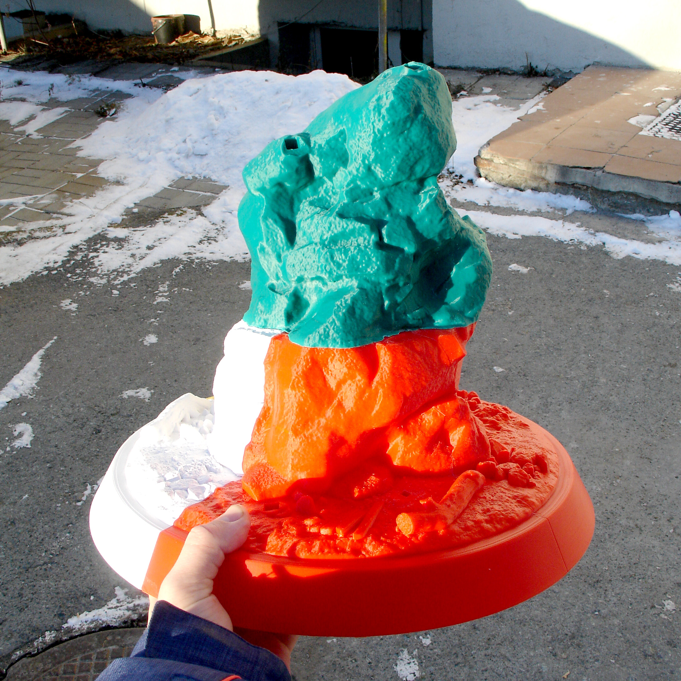

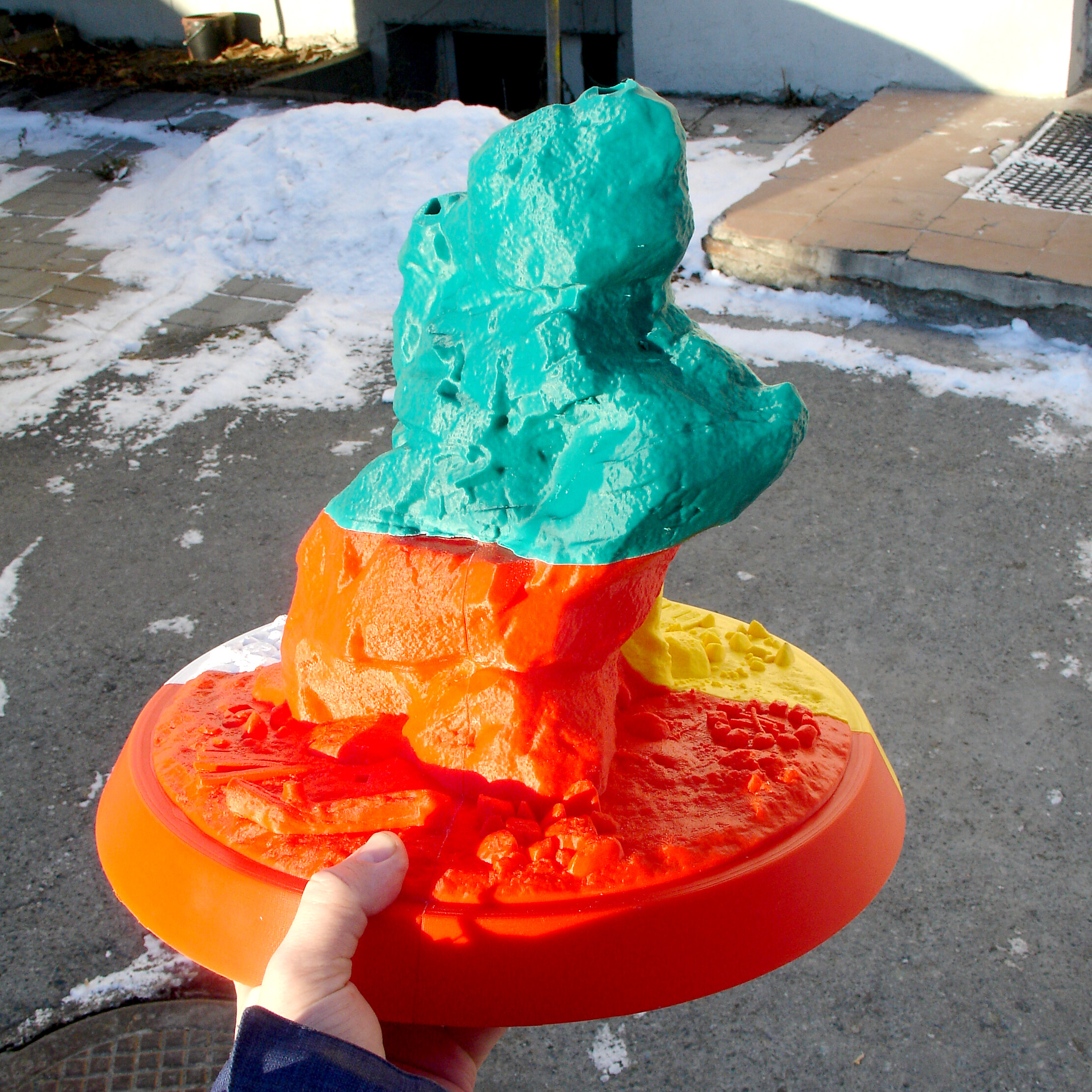

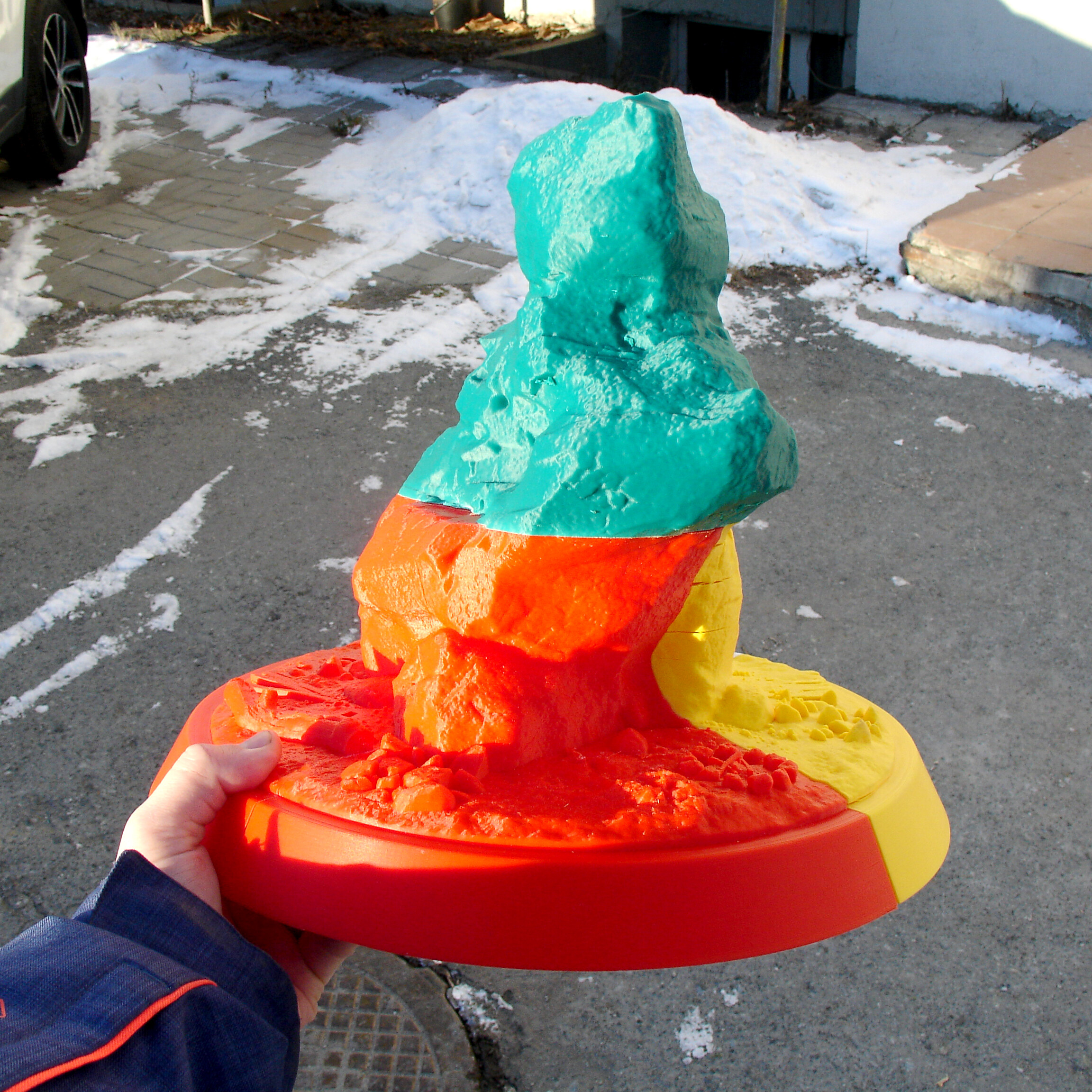

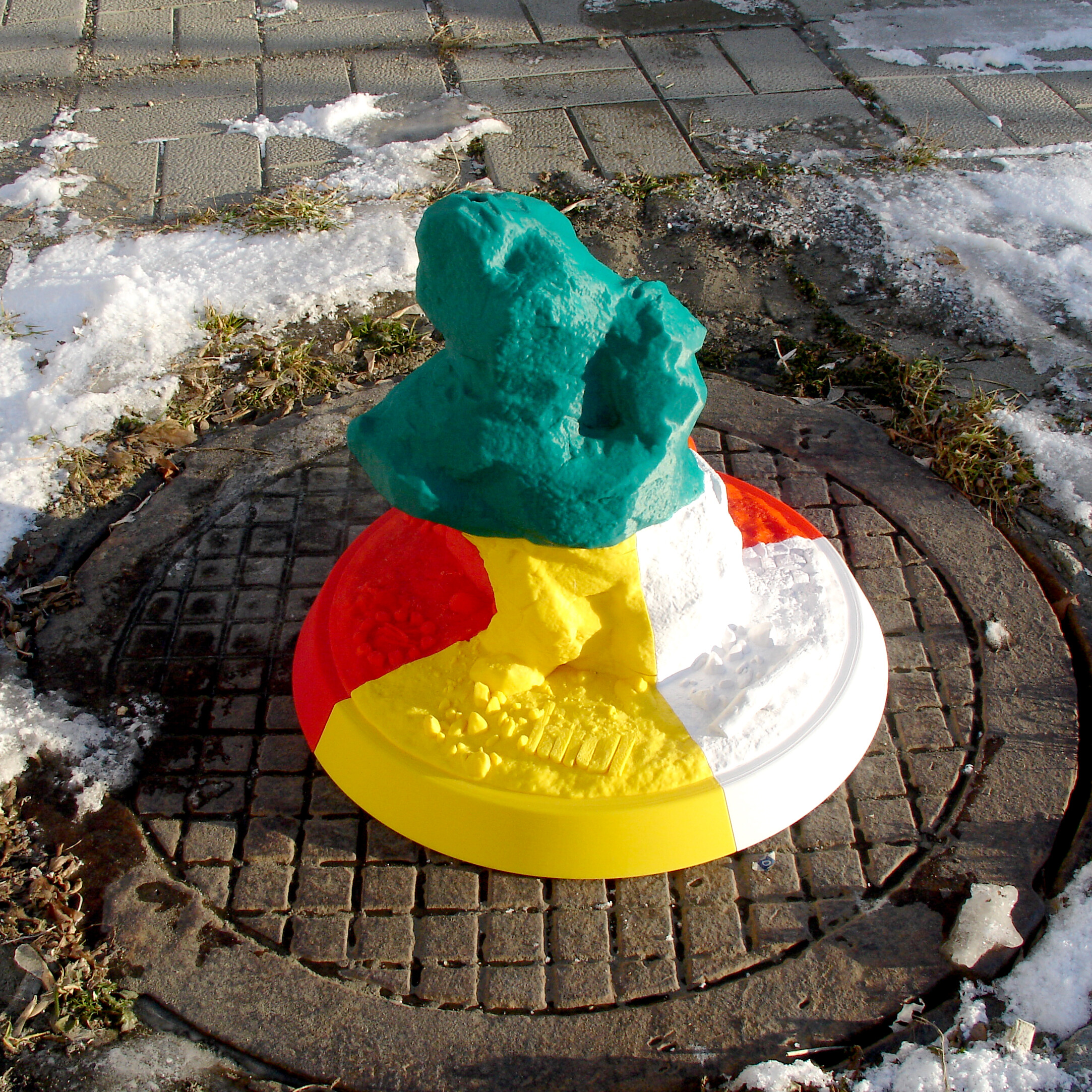

Основание диорамы.
Основание состоит из 5и частей. Всё печаталось из АБС пластика от FDplast. В целом всё отлично, потрескался только желтый сегмент. Может быть вы тоже обращали внимание на зависимость образования трещин и цвета?
Высота слоя 0,15мм. Сопло 0,4мм. Скорость 40-80мм/с.
По срокам и объему материала не скажу, печаталось в промежутках работы 3d принтера. Для себя.
Далее предстоит Шпаклевка, зачистка, грунт.
Диаметр основания - 35см. Сама диорама будет примерно 0,5х0,5х0,5 метра. Остальные запчасти в печати.
