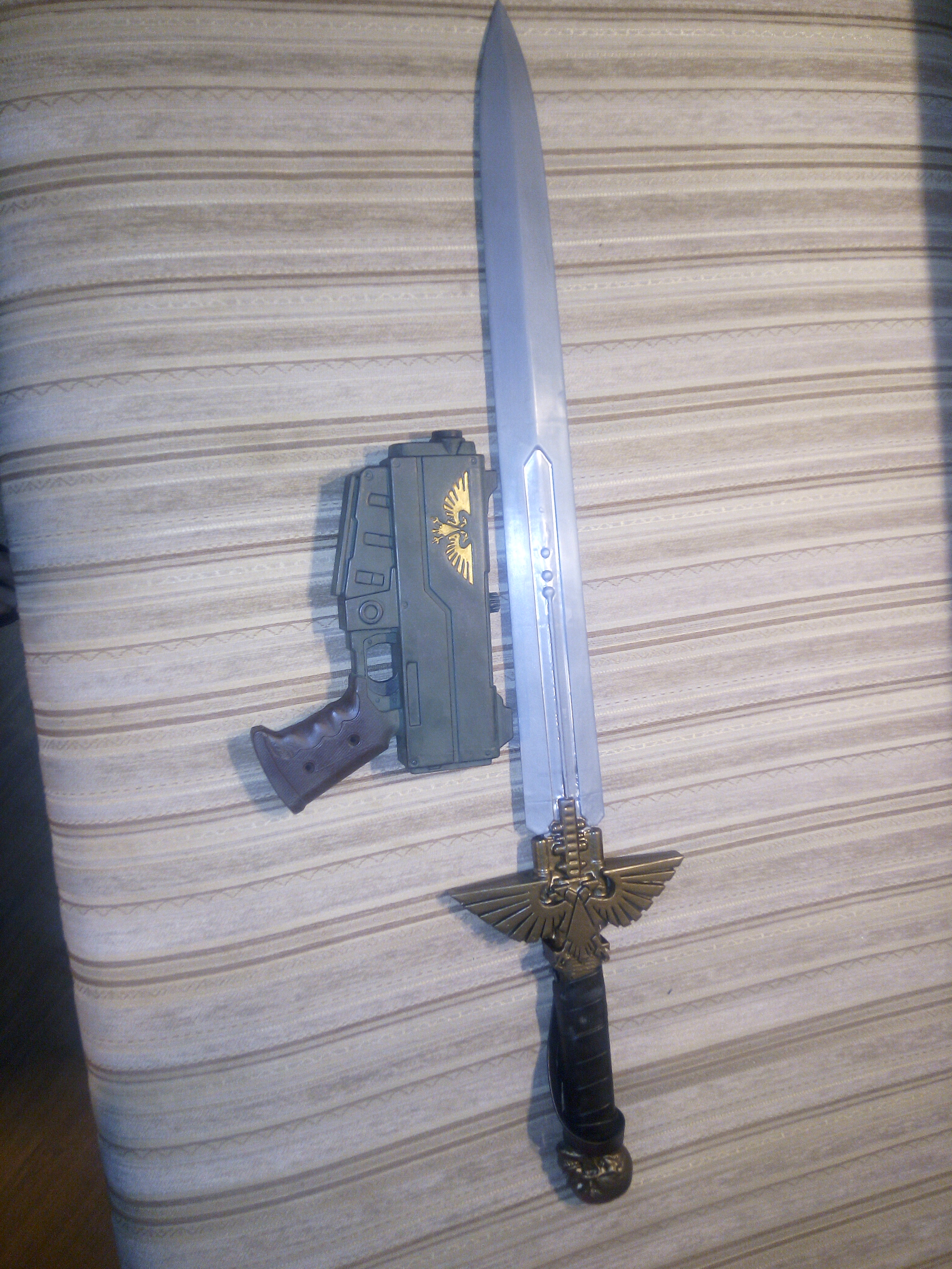

Очередной долгострой :) Меч и пистолет инквизитора из вселенной Warhammer 40000.
Оружие для косплея инквизитора Warhammer 40000

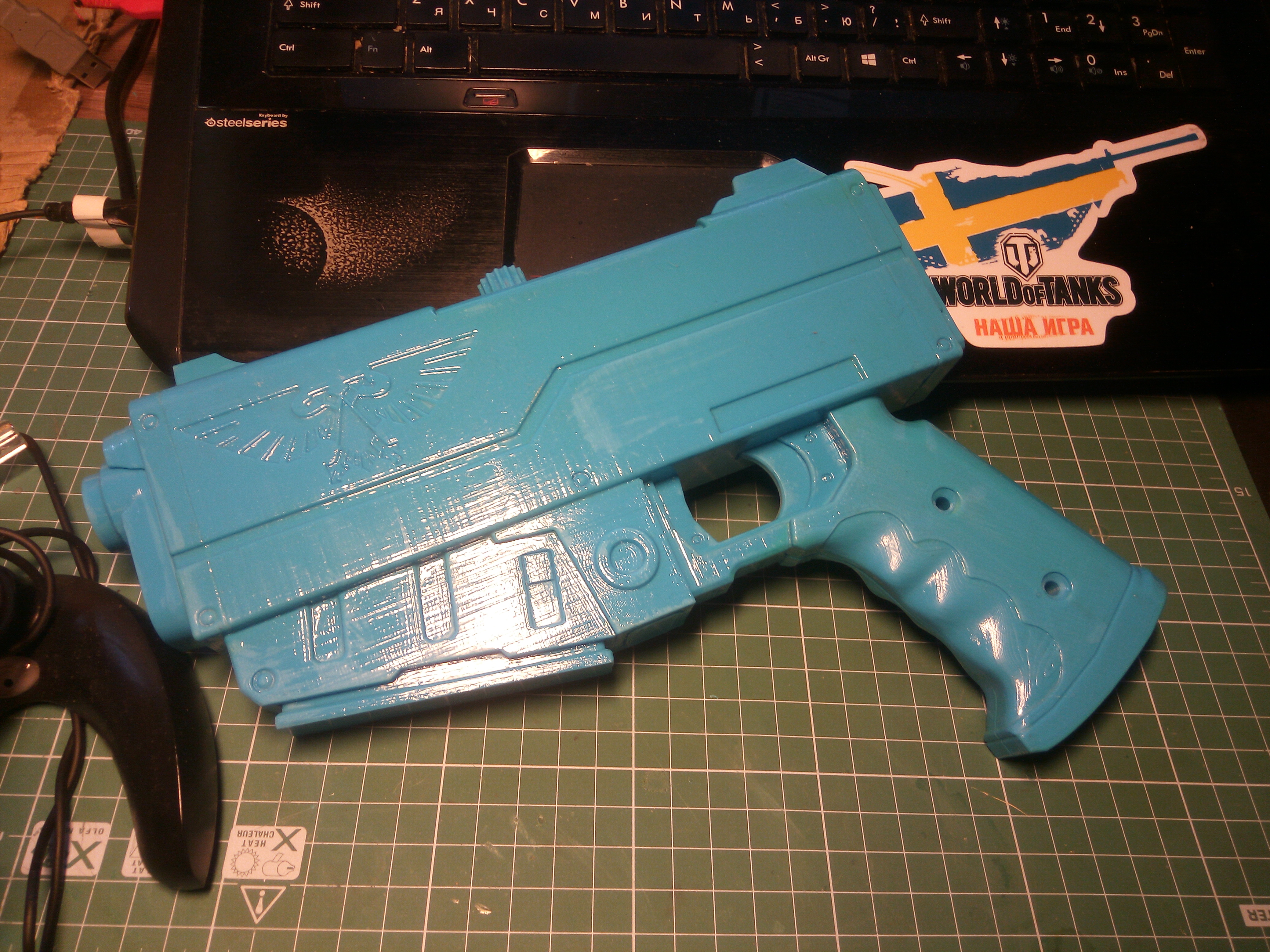

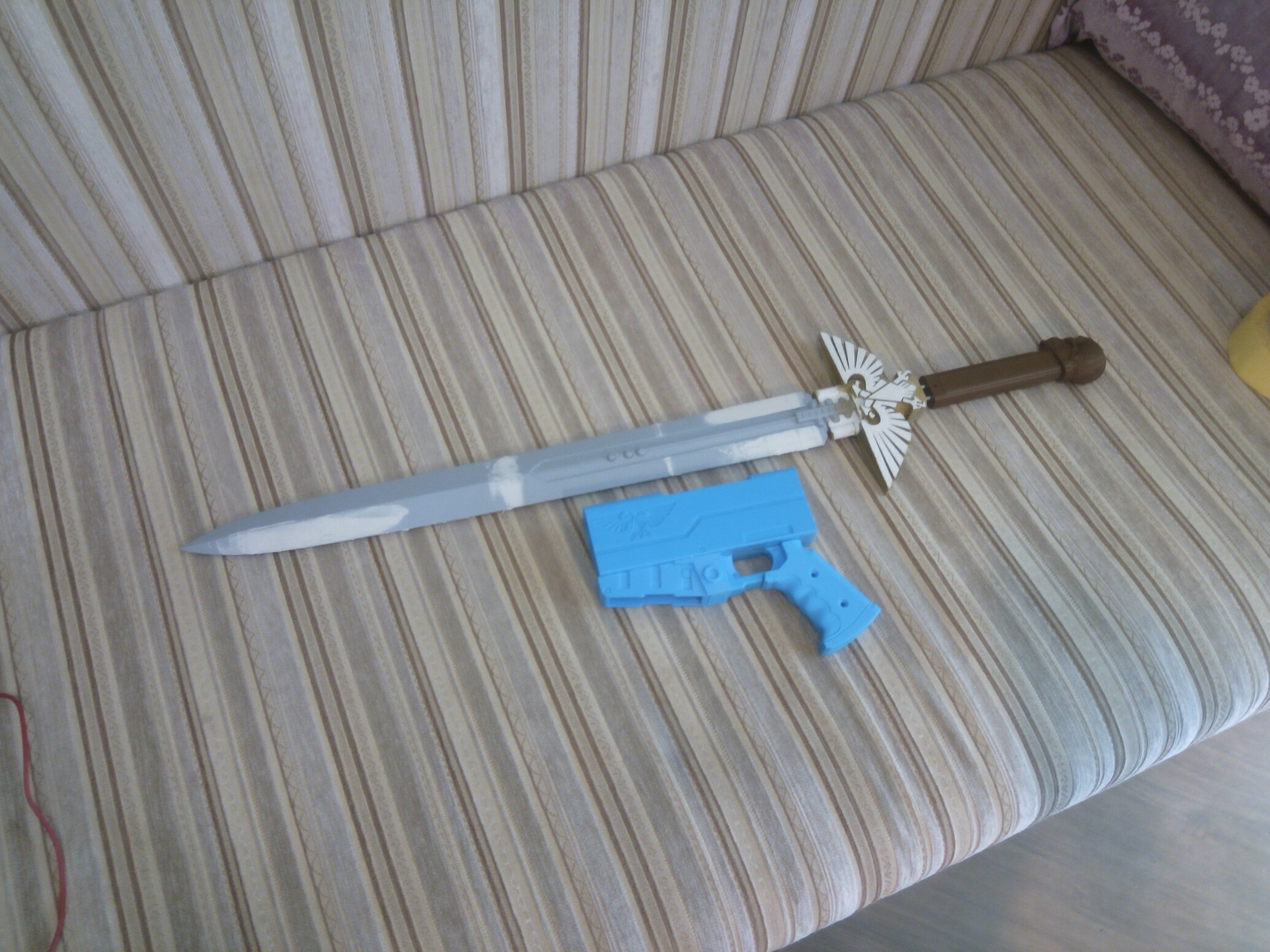

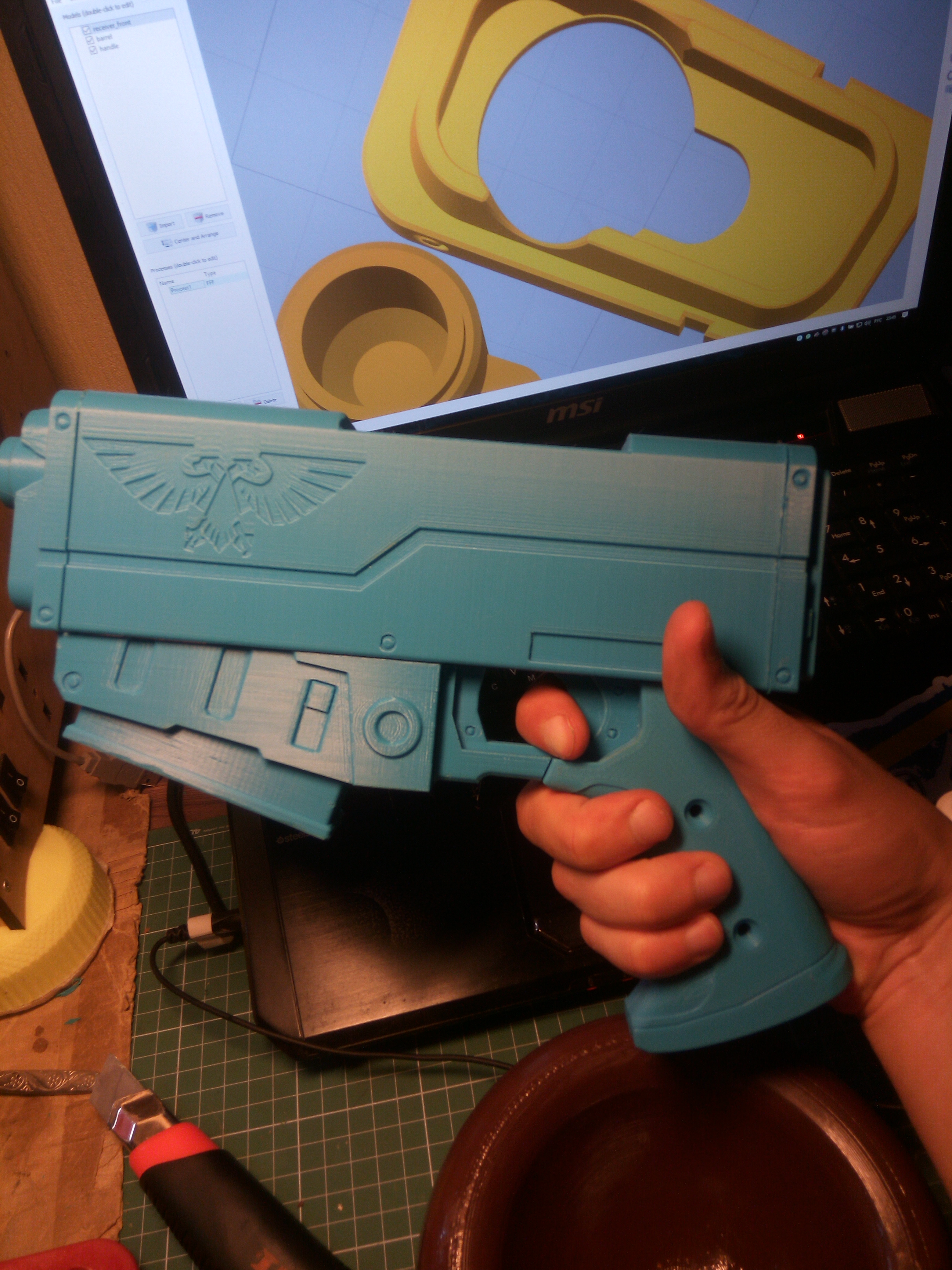

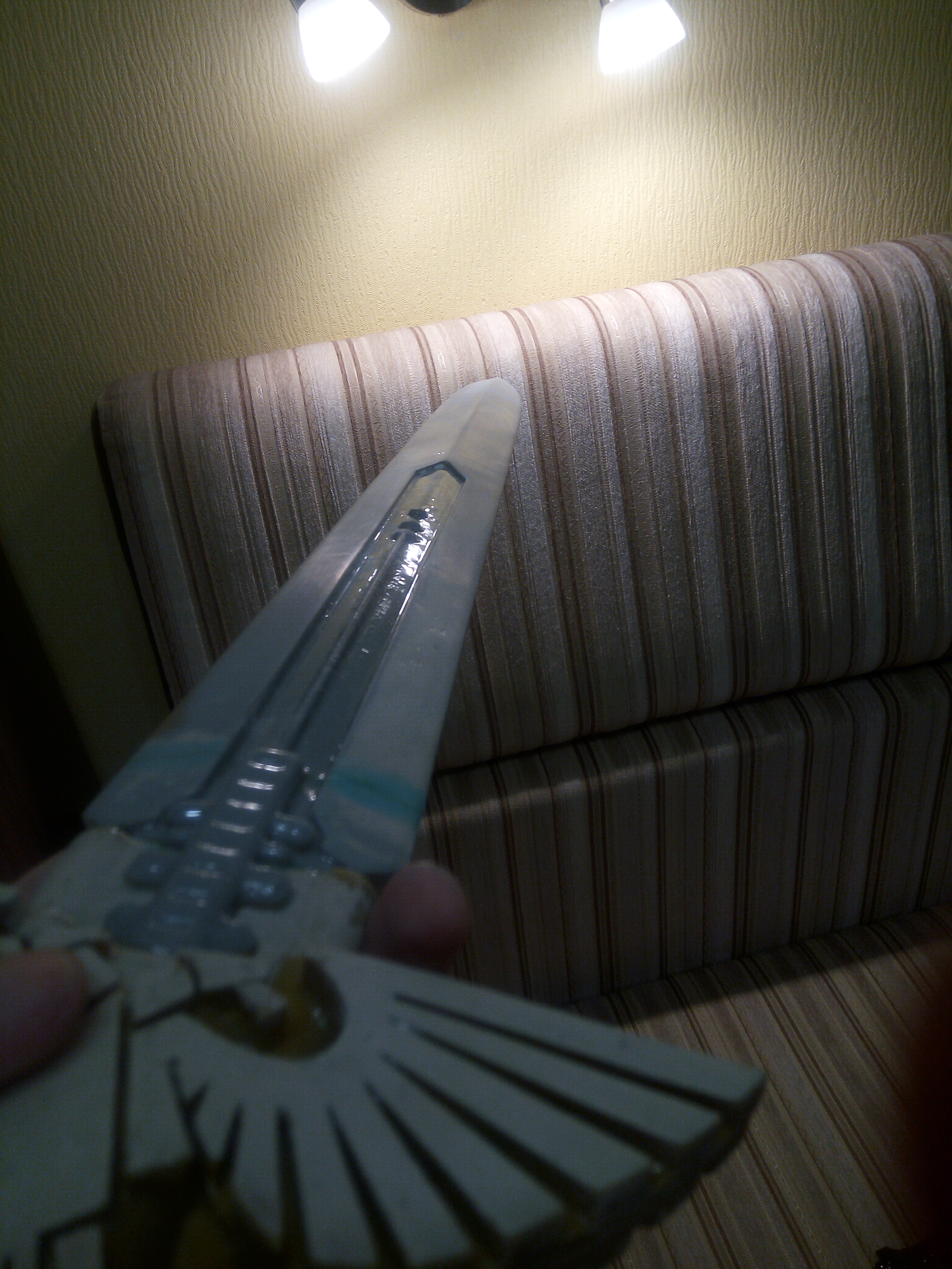

Все печаталось из PLA FDPlast, склейка деталей дихлорметаном и ПЛА-соком, меч усилен 2 шпильками m5, попытался сделать зеркальную гладкость лезвия, увы совсем гладко сделать терпения не хватило :(
меч покрыт эпоксидным составом XTC-3D от Smooth-on, в 3 слоя, неплохо выравнивает черновую печать и дает дополнительную прочность, далее активная работка шкуркой и абразивными губками разной степени зернистости, далее покрыто хромом из баллончика и еще один финишный слой XTC с обработкой абразивной губкой ultrafine

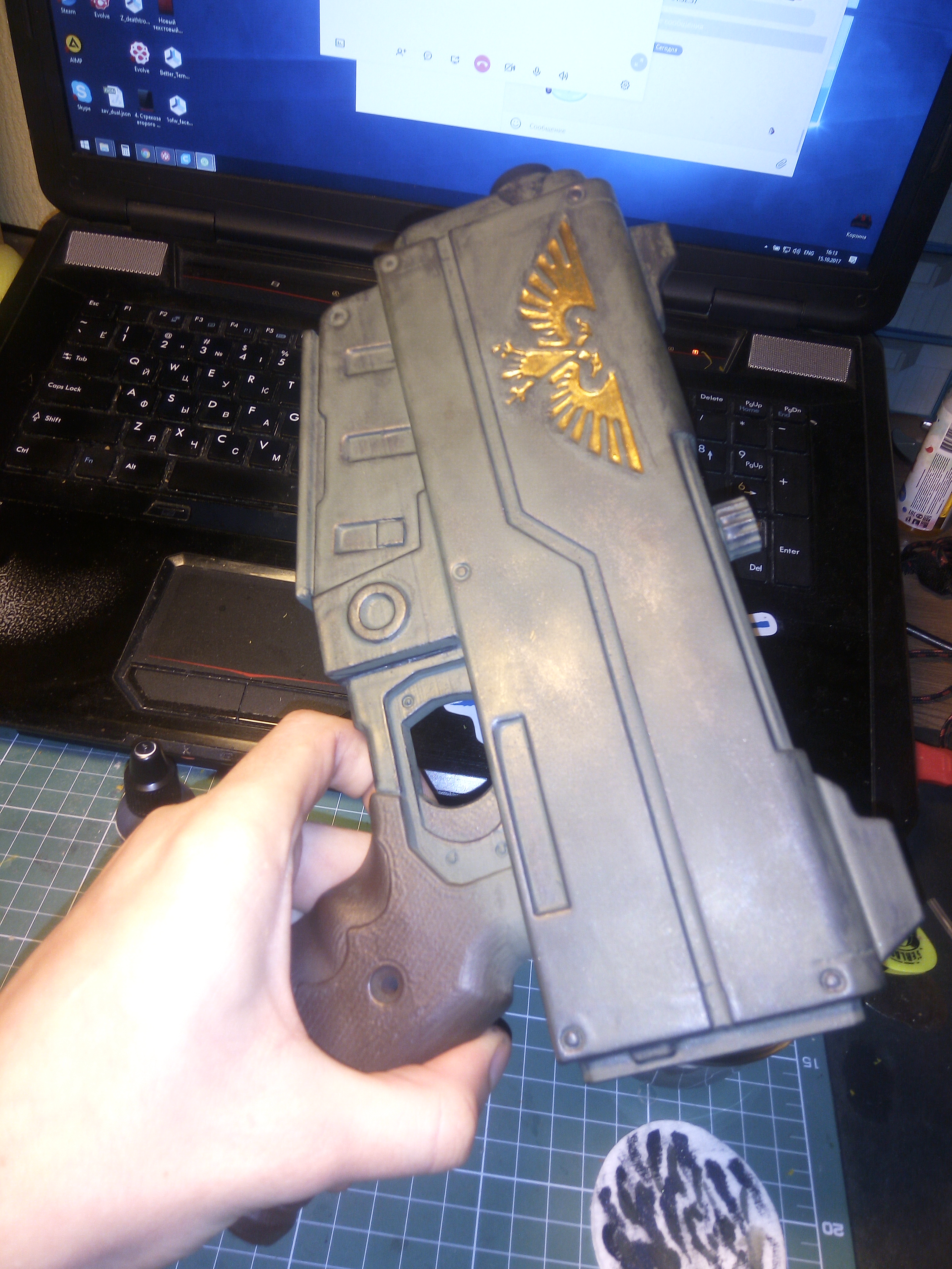

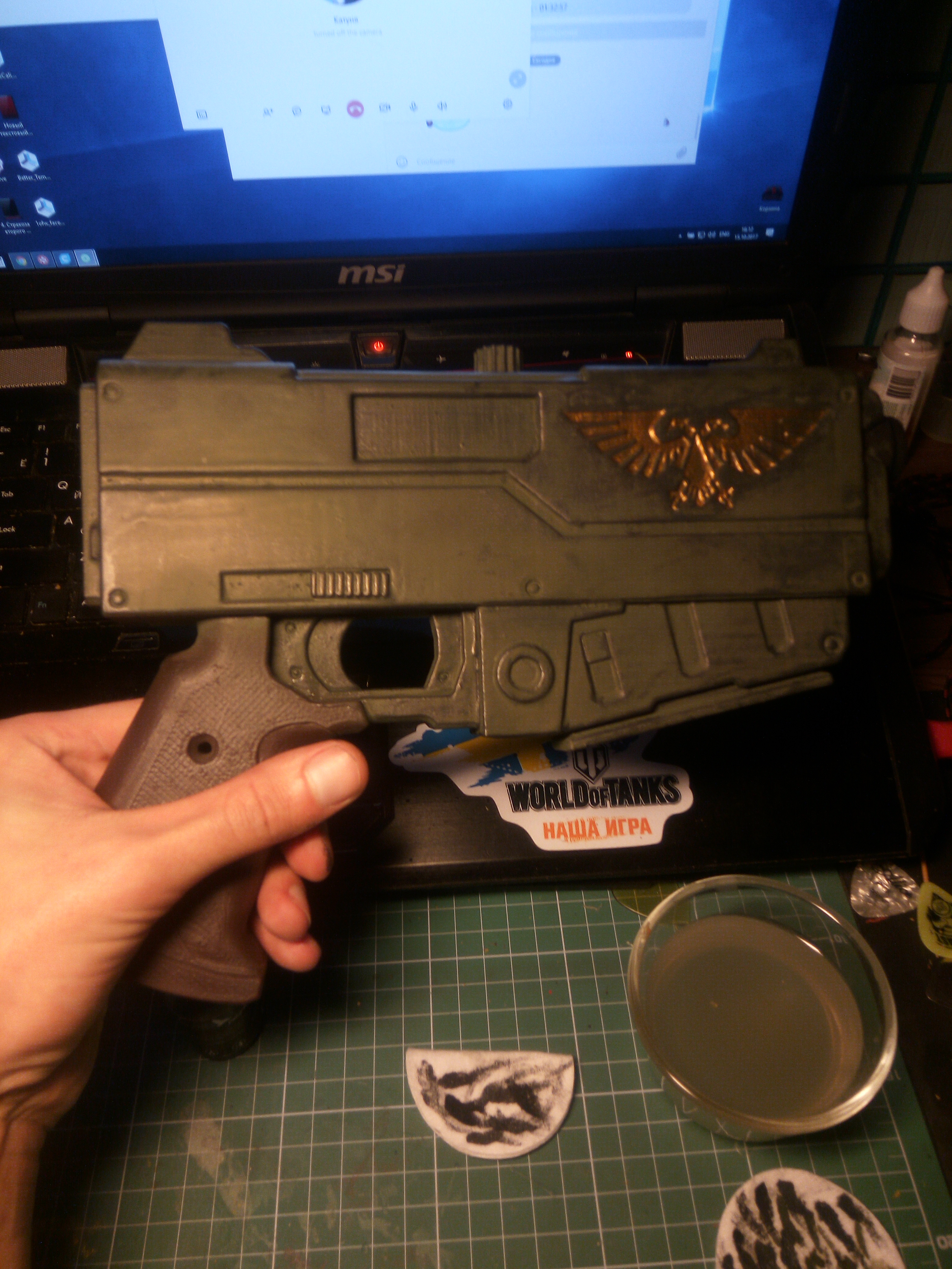

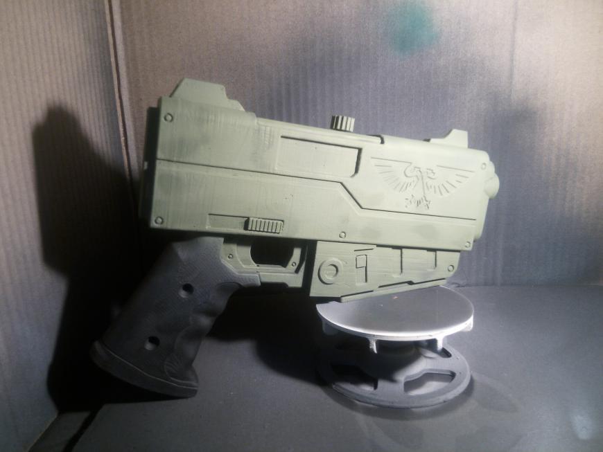

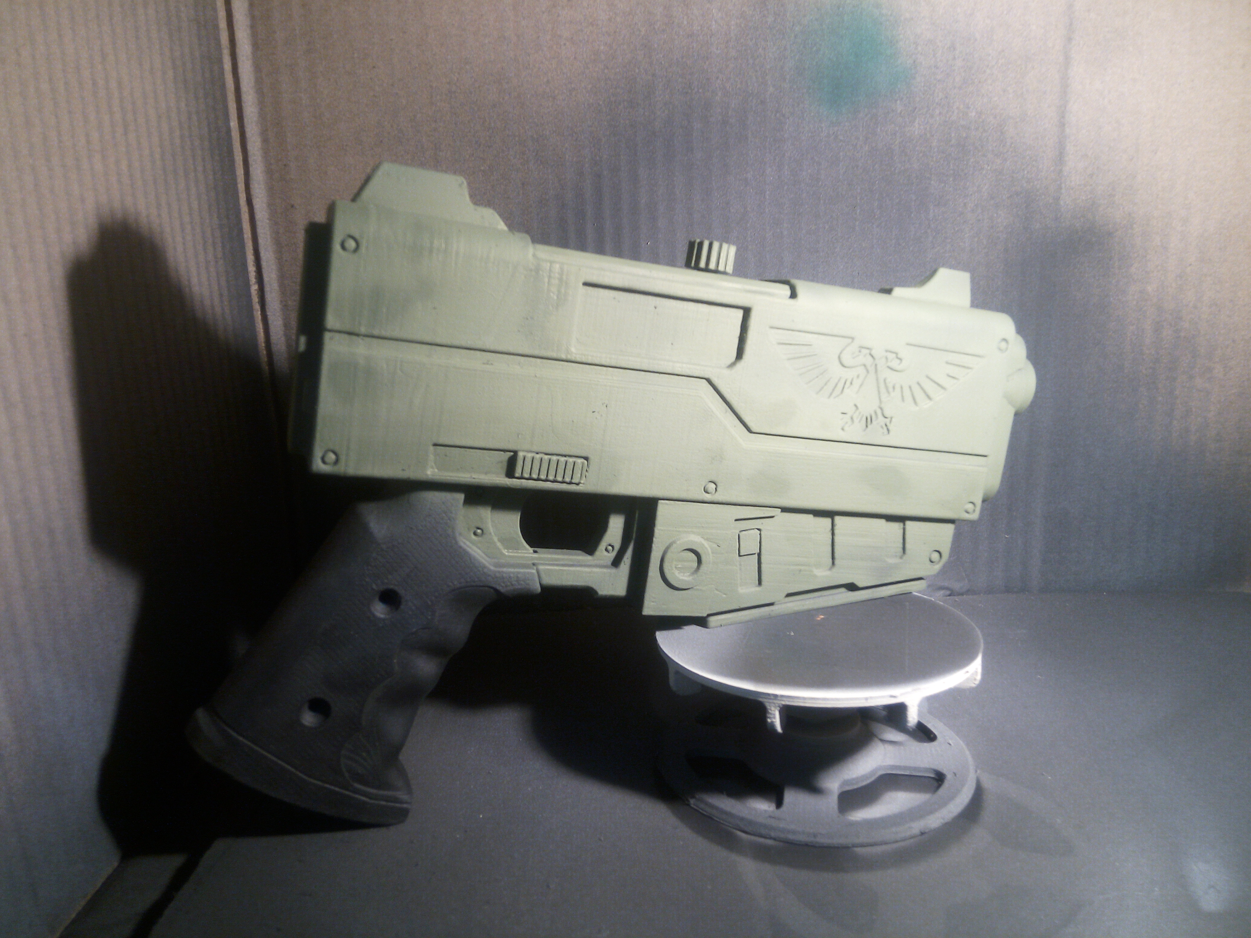

Пистолет был загрунтован и покрашен в основной цвет аэрографом, остальные детали и пошарпанность- кистью.
