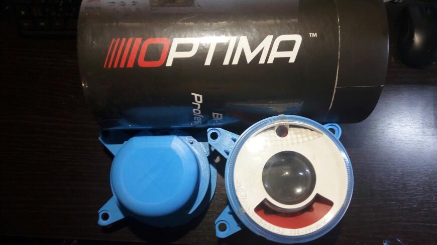

Оптика для BMW 5-Series E34 1993. Сток vs Кастом

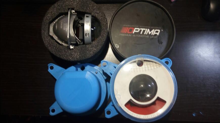

Разработали модель и напечатали корпуса под Светодиодные biled линзы Optima Professional series

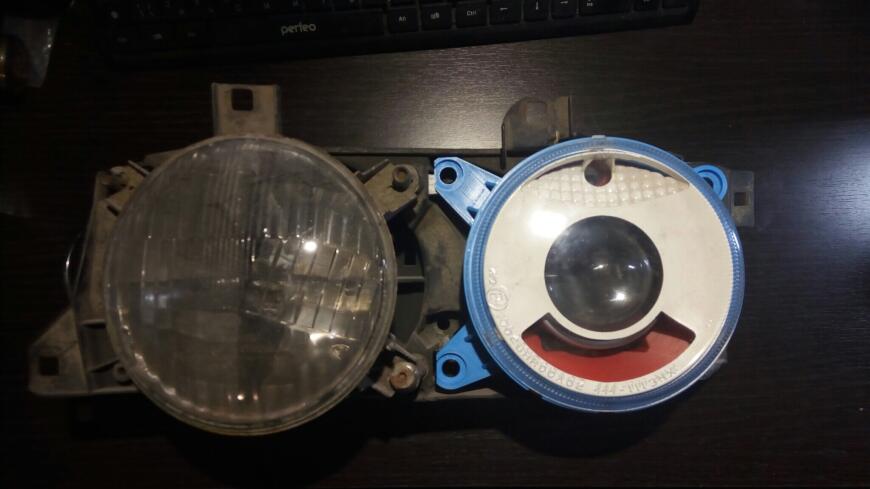

Проект оказался интересен тем, что светодиодные biled линзы надо установить в штатный блок фар BMW 5-Series E34. Но при этом сохранить внешний вид в стоке.
Модели корпусов были спроектированы так, что все крепления и узлы управления фарой(коррекция угла поворота и угол наклона ) работают в штатном режиме.
https://vk.com/video-152512862_456239030
Материал ABS от FDplast
параметры печати:
Всота слоя 0.2
Сопло. 0.4
Экструдер 256
Стол. 115
Студия 3D печати: https://vk.com/3d_pechat_kaluga
