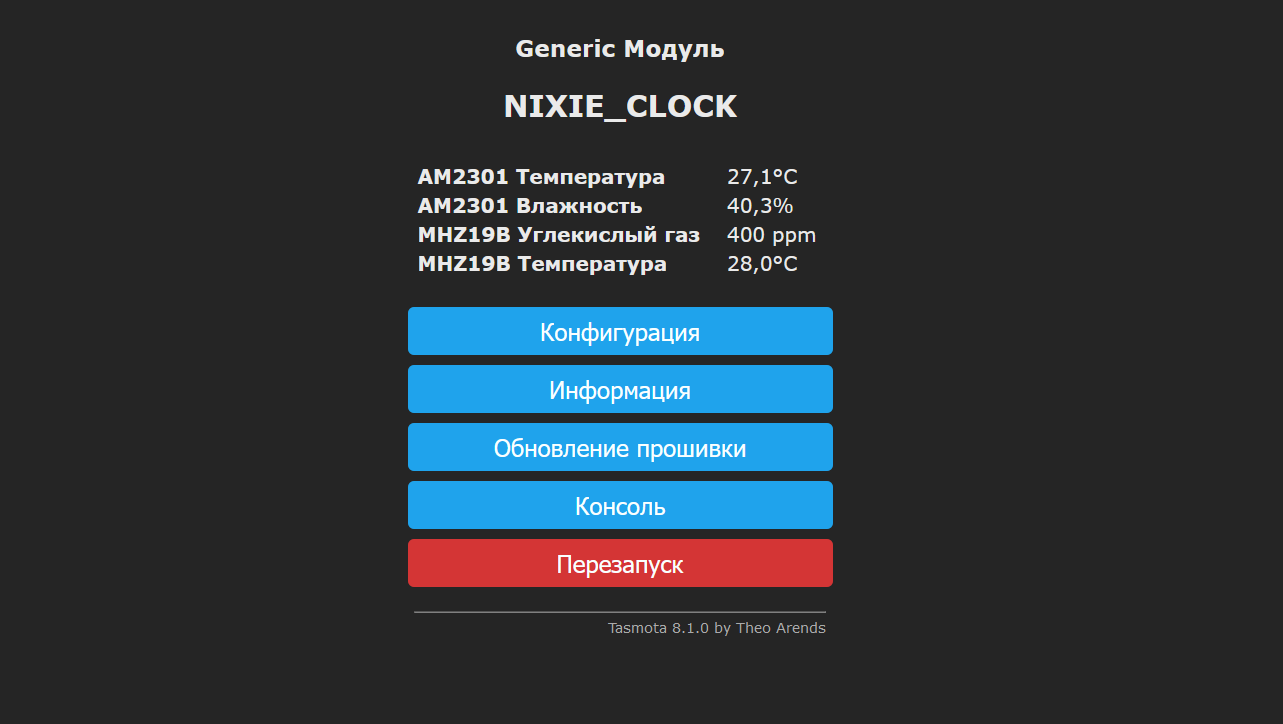

Попутно с этим, в часах установлен датчик уровня углекислого газа, а так же датчик температуры/влажности.
Часы не только показывают точное время, но еще и отправляют данные о климате в комнате по протоколу MQTT на сервер умного дома (сделан на raspberry PI).

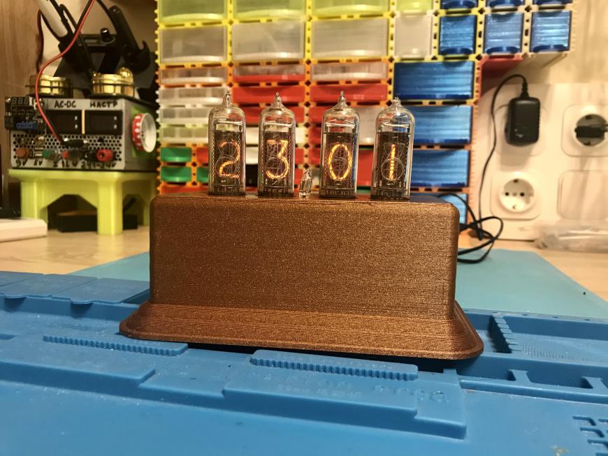

Корпус для данных часиков печатался декоративным пластиком от компании U3Print который называется U3 PLA RED COPPER Результат превзошел все мои ожидания.
Стоит отметить, что данный пластик является композитом. Я не обратил на это внимание и начал печатать корпус соплом с диаметром 0,4 мм. За что в итоге и поплатился. Через пару часов печати сопло забилось и модель была испорчена. Пришлось установить сопло с диаметром отверстия 0,6 мм, перенастроить параметры печати и процесс пошел.
Результат моих трудов вы так сказать видите на экране :)

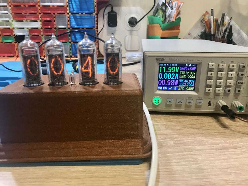

Питаются часики от 12 Вольт и кушают не так уж и много электричества.
В то же самое время успешно измеряют климатические показатели в помещении.

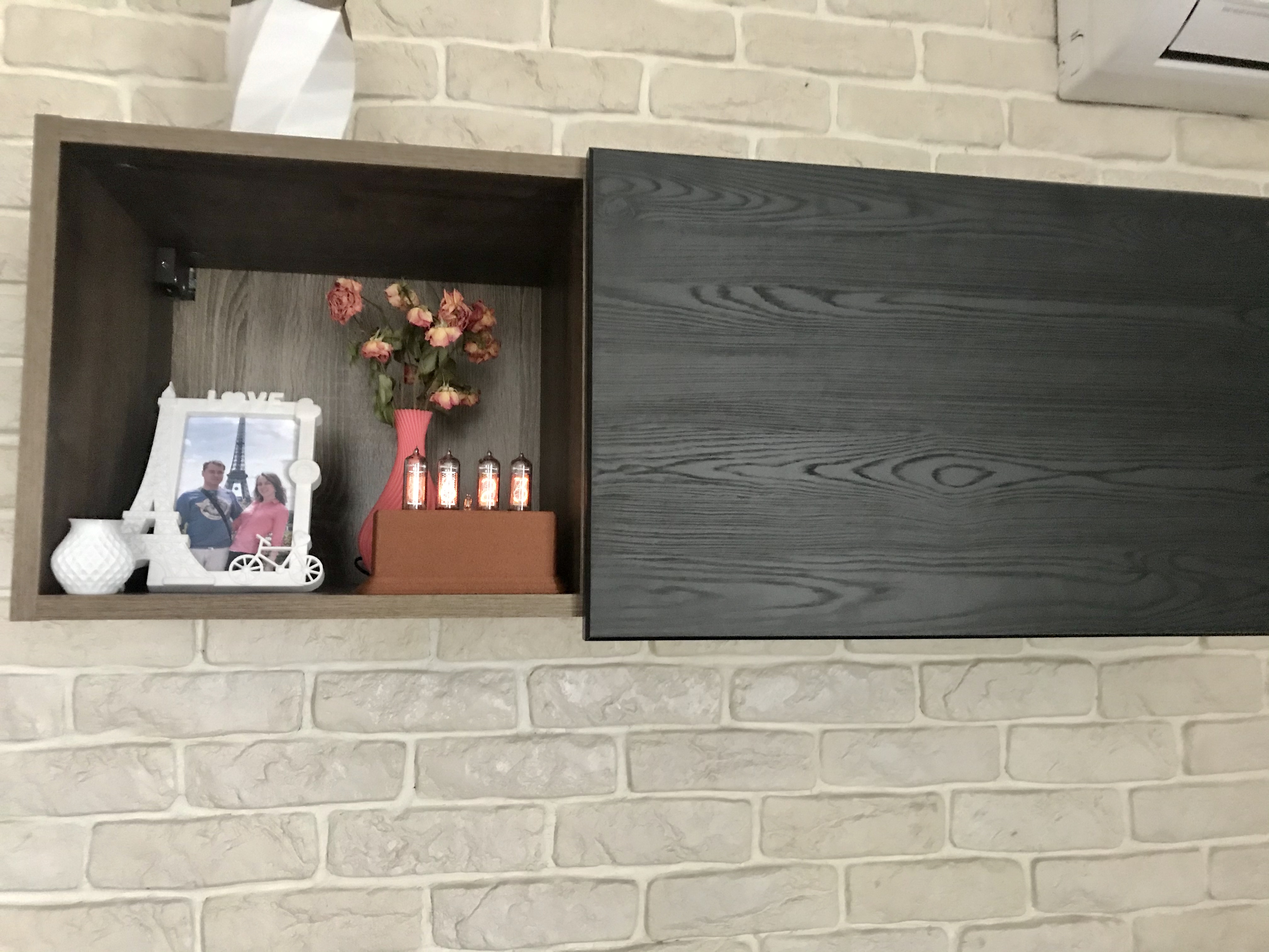

Бонусом стало то, что удалось замаскировать метеостанцию под предмет интерьера.
Вот как-то так :)
