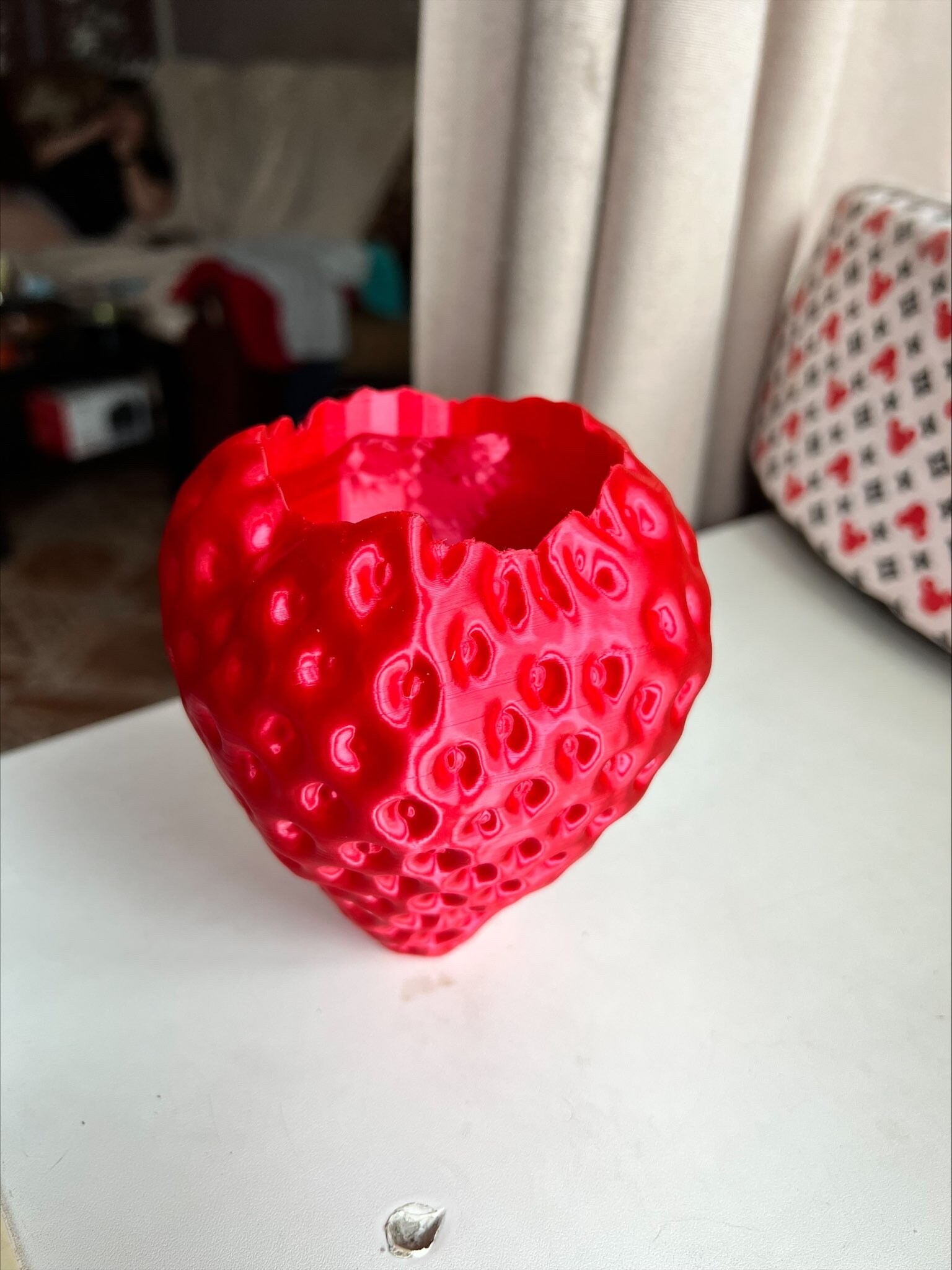

Моделька отпечаталась хорошо, поверхность получилась глянцевая, цвет насыщенный. Распечатка имеет аромат, но лёгкий, не раздражающий. Сами понимаете дышать этим ароматом в процессе печати очень надоедает, и я боялся, что модель можно будет использовать как освежитель воздуха.

Напечатано на принтере ULTISTEEL
Экструдер: CR8 горло с тефлоновой вставкой
Температура сопла 200 градусов, стол 60 градусов
Ретракт на боудене 4 / 40
