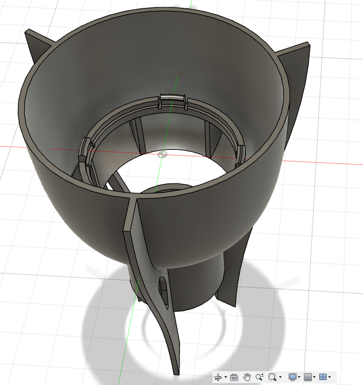

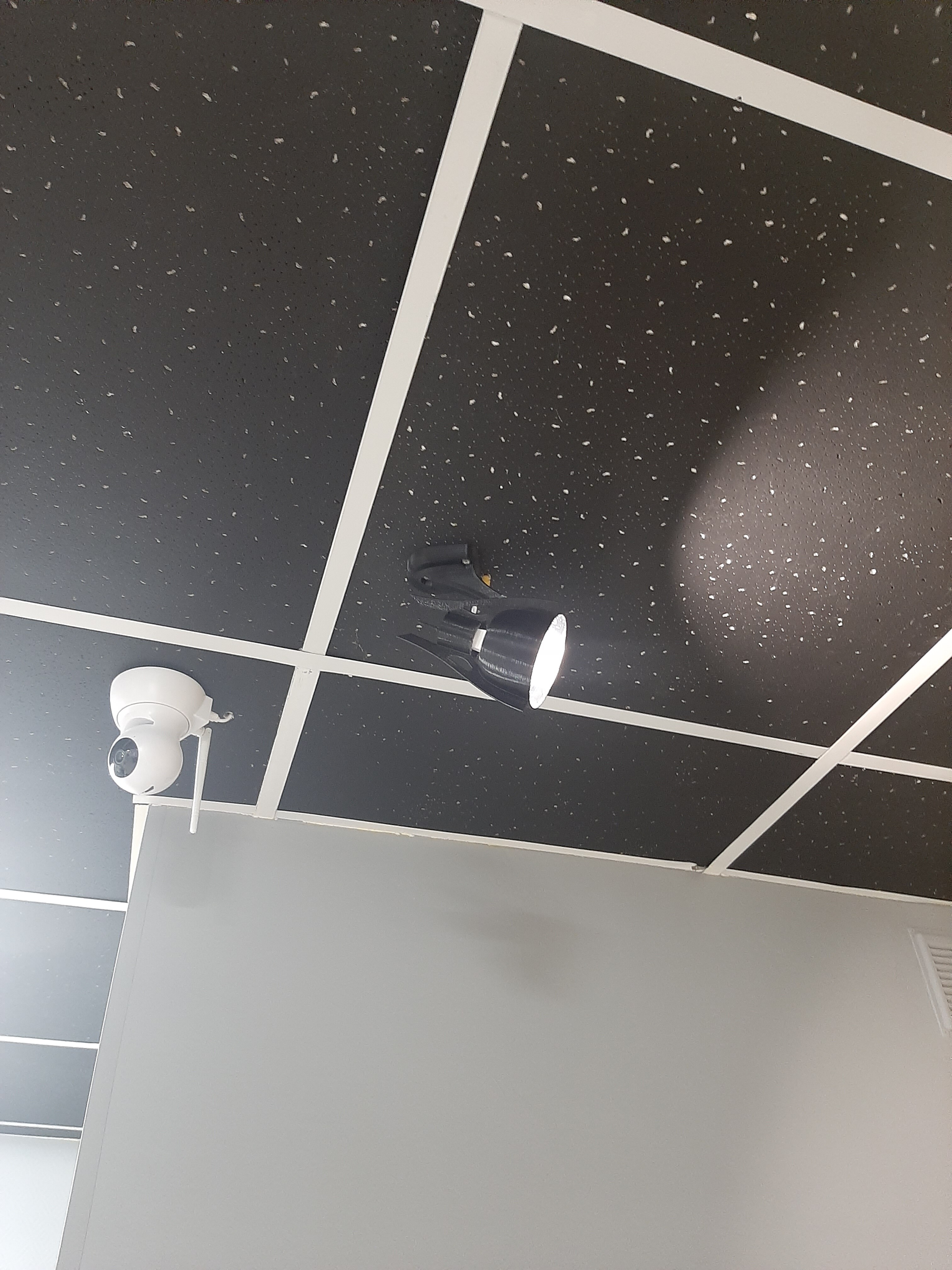

Задача была: подсветить зону в углу помещения. Покупные светильники показались либо отстойными, либо дорогими.
Решил пойти творческим путём. Купил светодиодную лампу с цоколем GU5.3, а остальное думал найти на Синге.
Но, похоже, сыщик из меня не особо хороший (
Открыл Фьюжн и... вот результат!
Для себя определил, что выкладывать сюда чужие модели для меня не особо приемлемо.
Поэтому тут только моё:

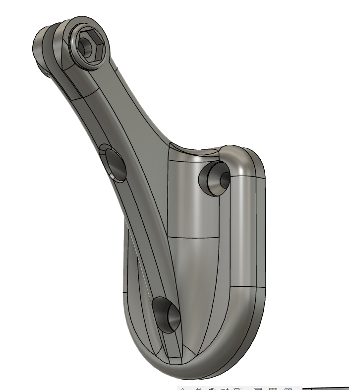

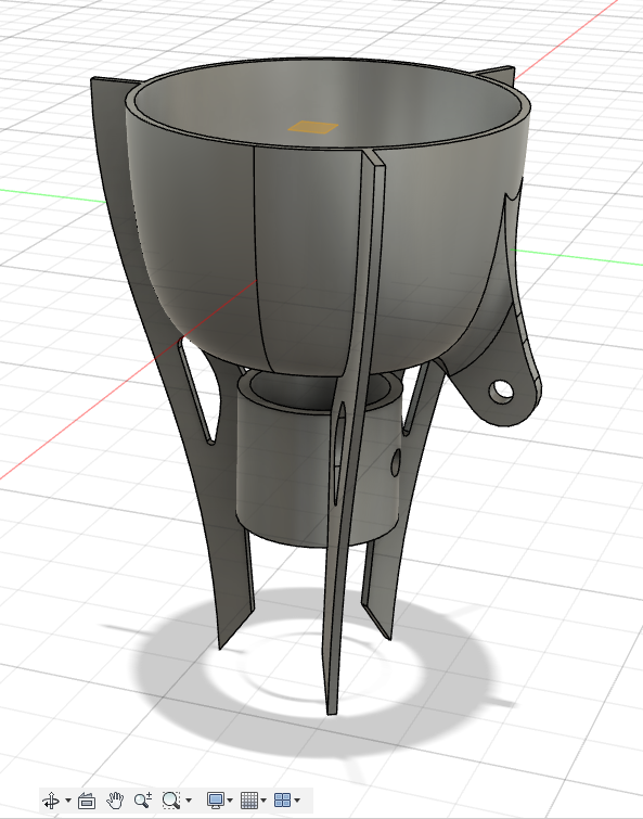

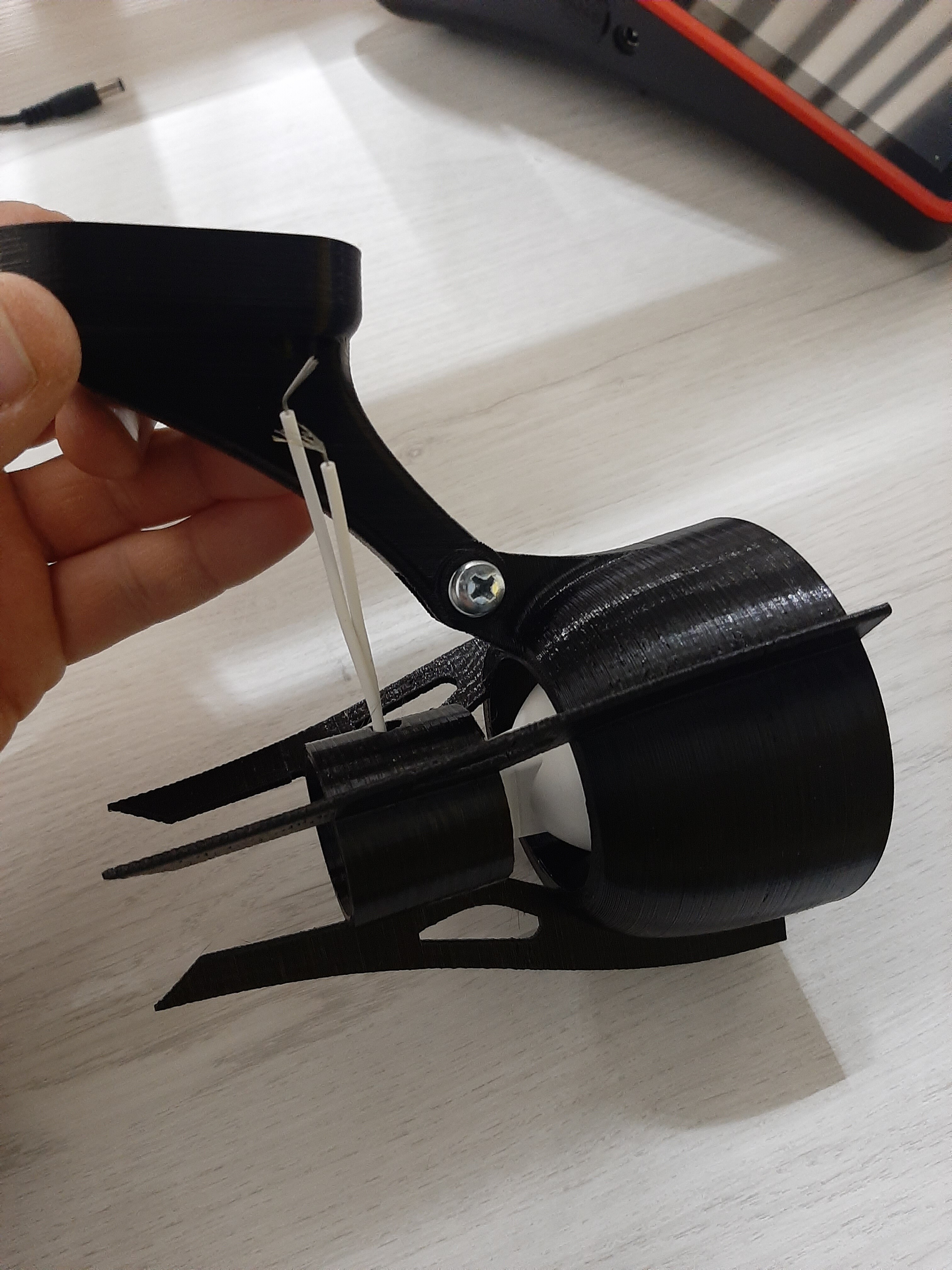

Светильник состоит из, собственно, корпуса и ноги. Соединяются между собой болтом М5 с гайкой.

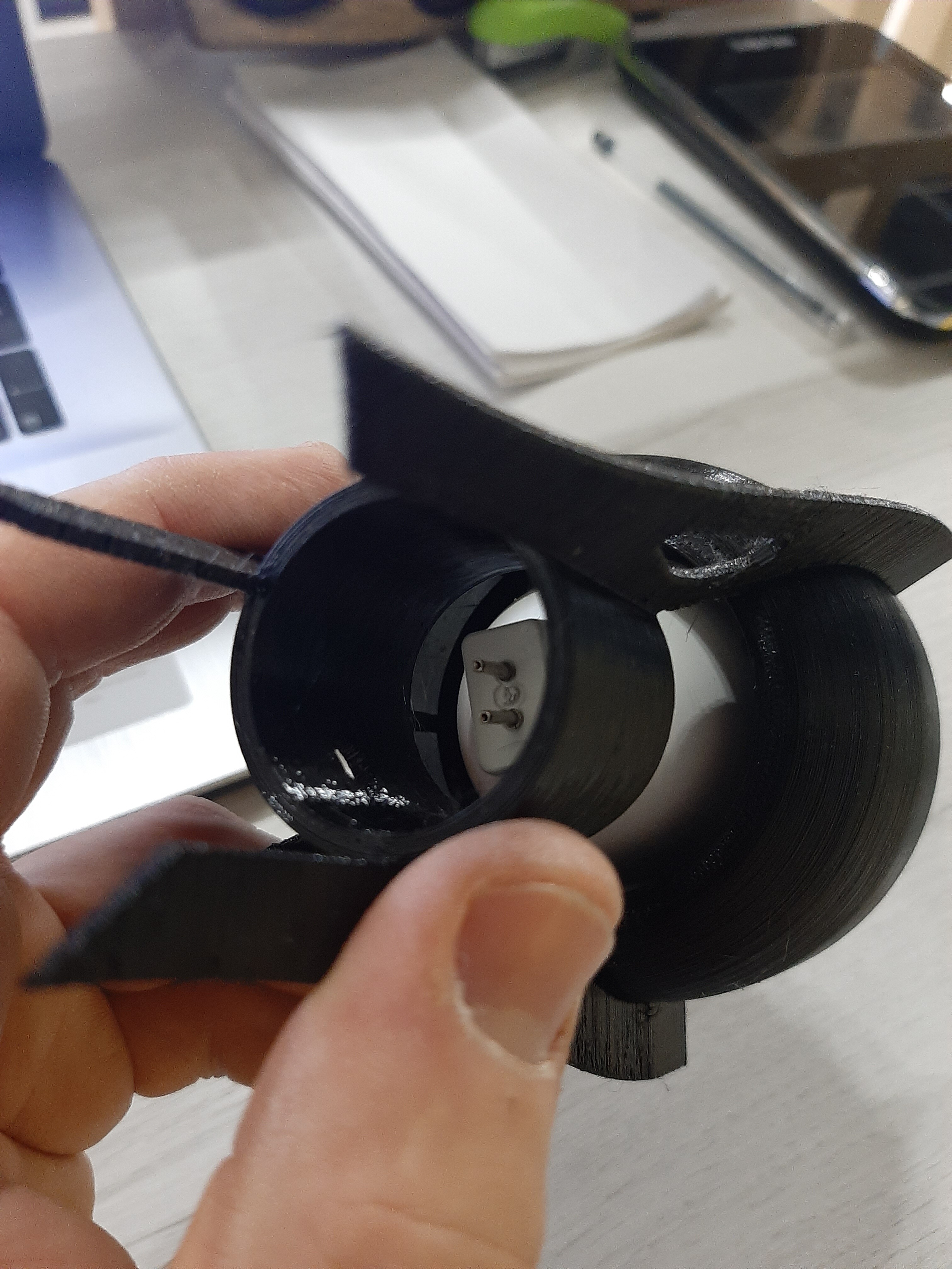

Лампа (лампочка) защёлкивается на подпружиненных защёлках и дополнительного крепления не требует.
Конструкция такая, что к корпусу светильника не прикасается. Боялся, что корпус нагреваться будет.

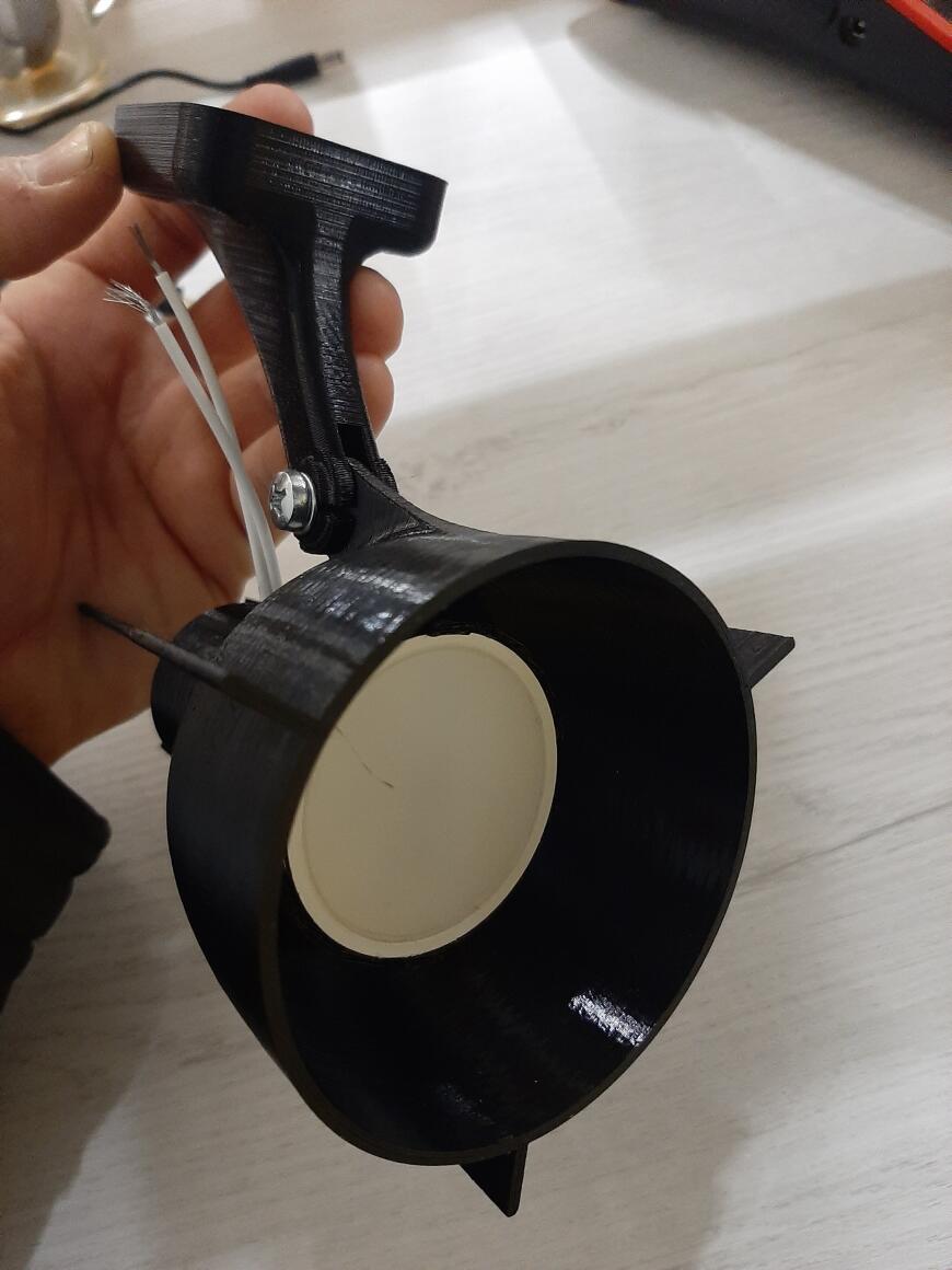

Ногу подправил немного. На фото готового светильника предыдущий неисправленный вариант.

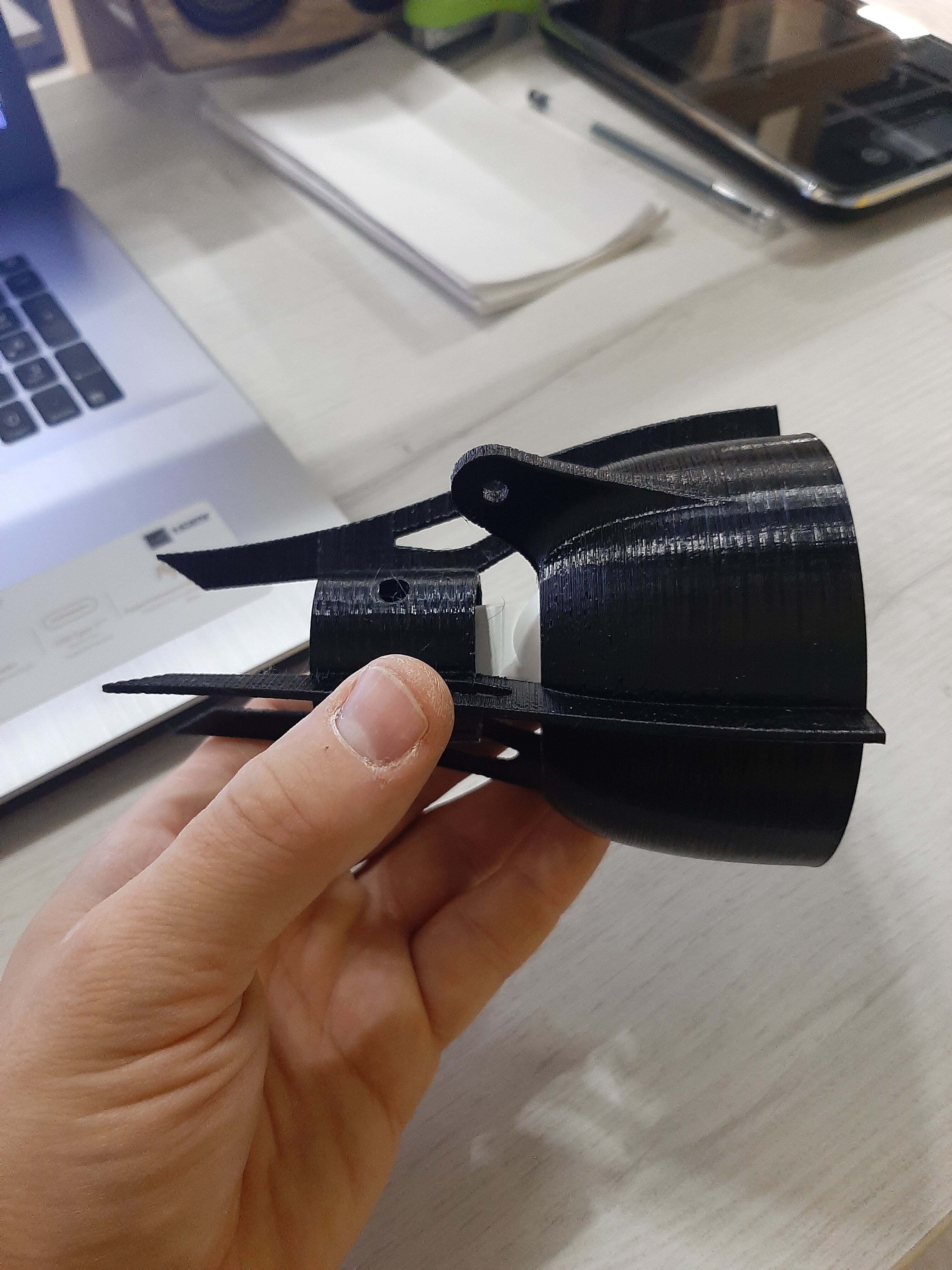

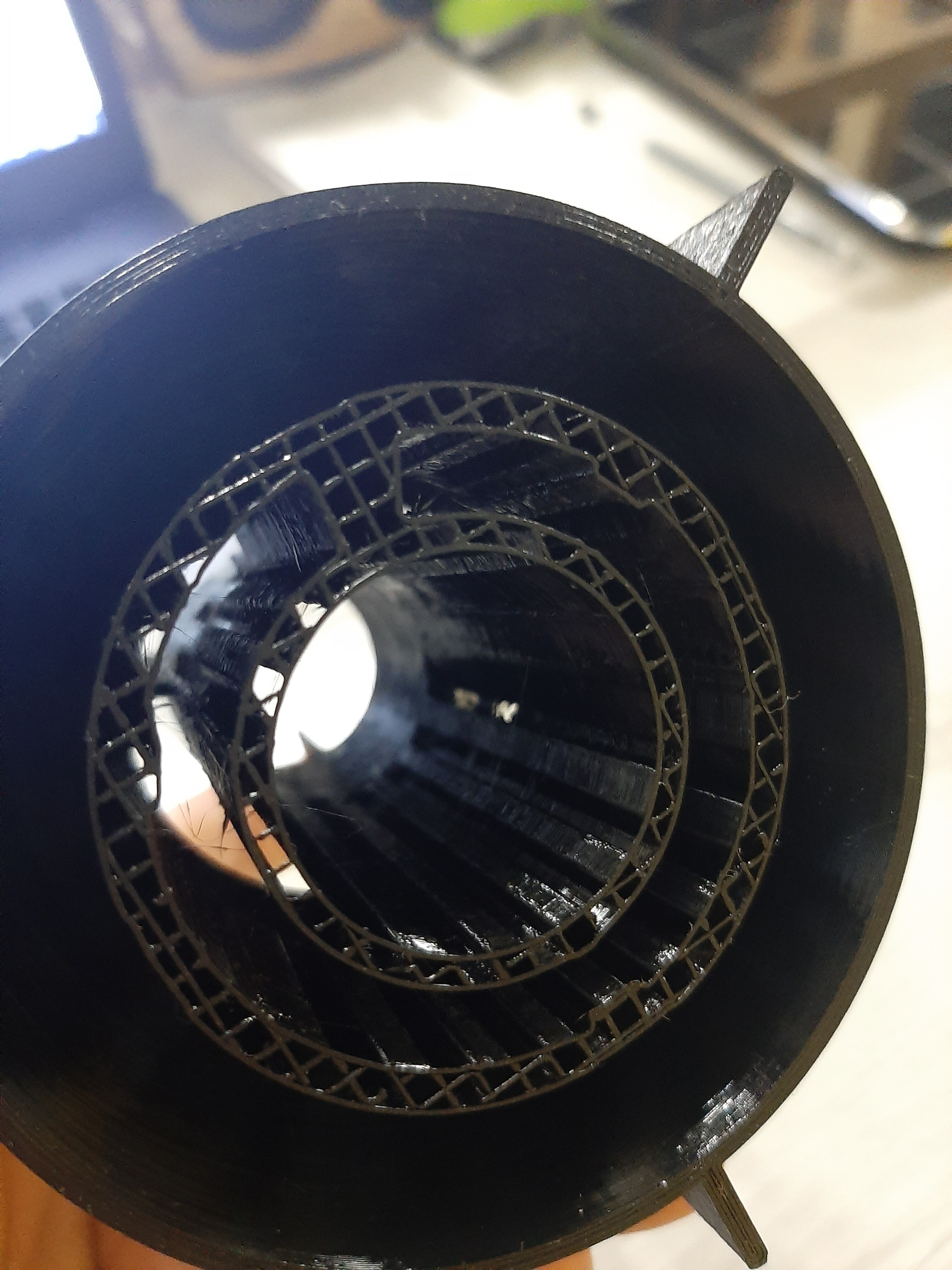

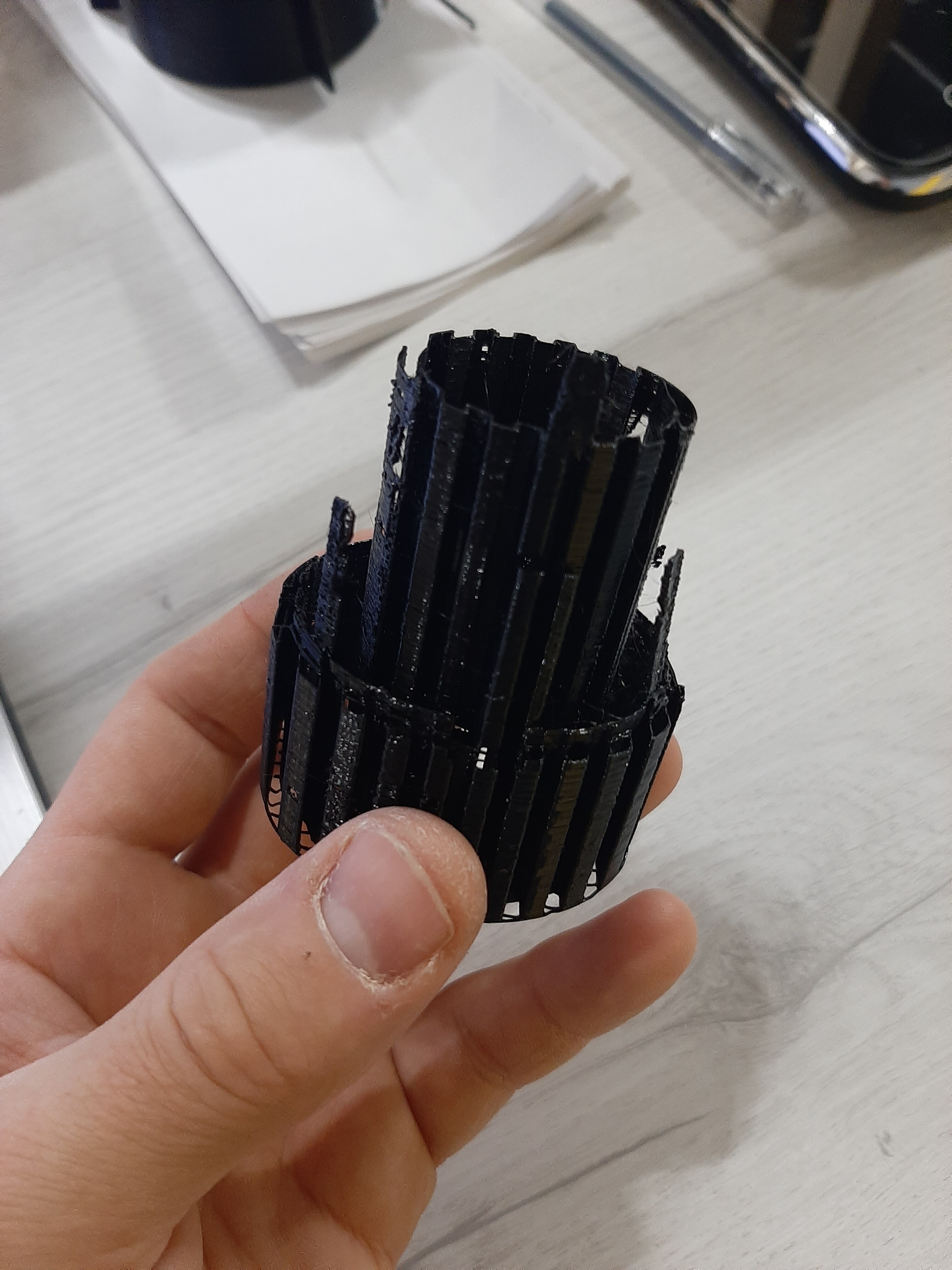

Печатал чёрным PETG. Слой 0,25. Обдув включал, т.к. тонкие перемычки плавились в кашу, не успевая остывать. Заполнение 40 %. Оболочка 3 слоя. Из-за нагрева/остывания стола (на тот момент ещё не подключил PID) слоистость избыточно выражена, т.к. стол от температурных колебаний выгибался туда-сюда! Но в данном случае, как мне показалось, это пошло лишь на пользу внешнему облику!
Корпус печатать раструбом вниз. Обязательно с поддержками.
Ну и готовое изделие на своём месте!
В разделе 3D-модели выложил уже исправленный вариант.
Всех с наступающим 2021 годом! )))
