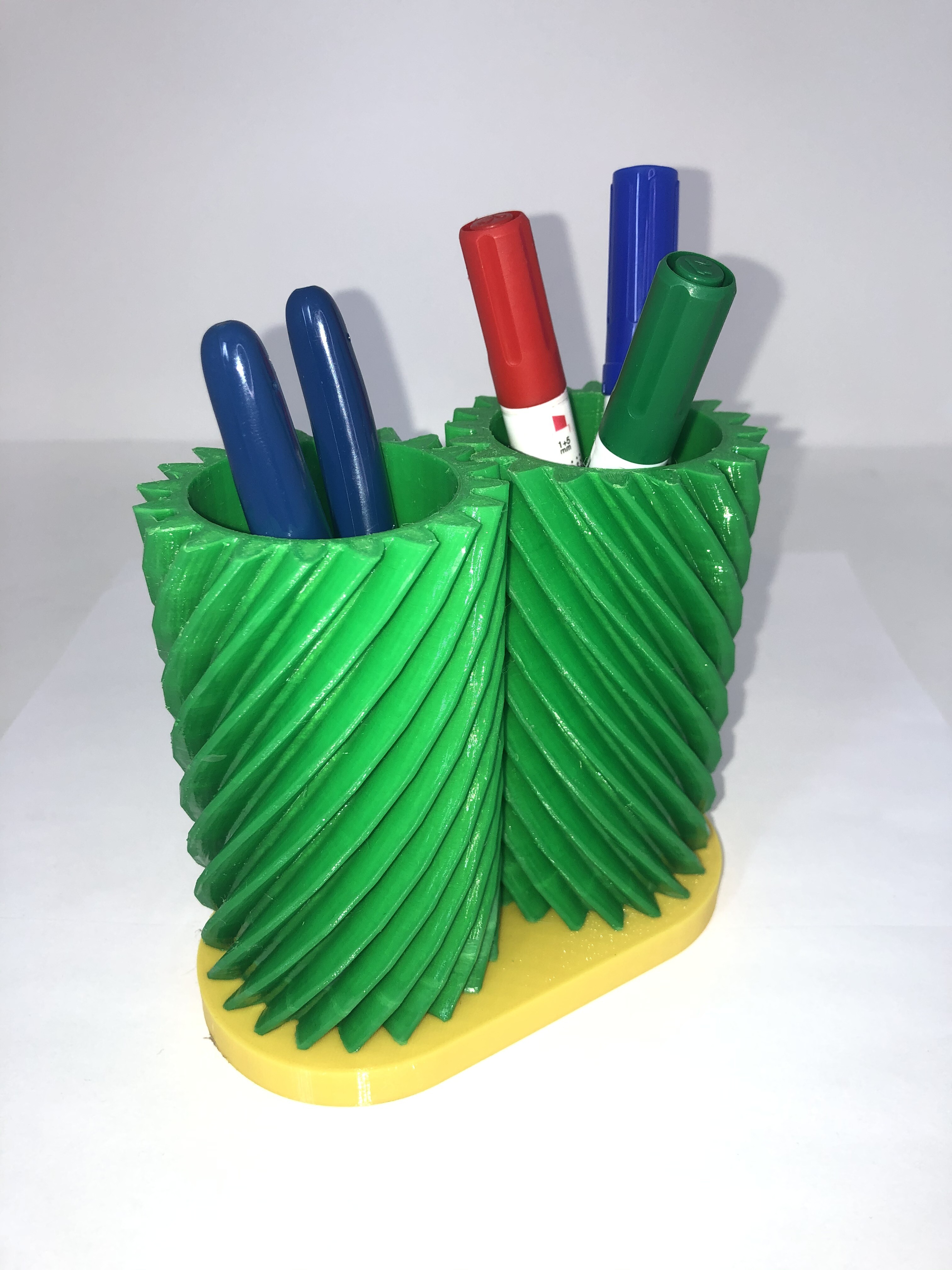

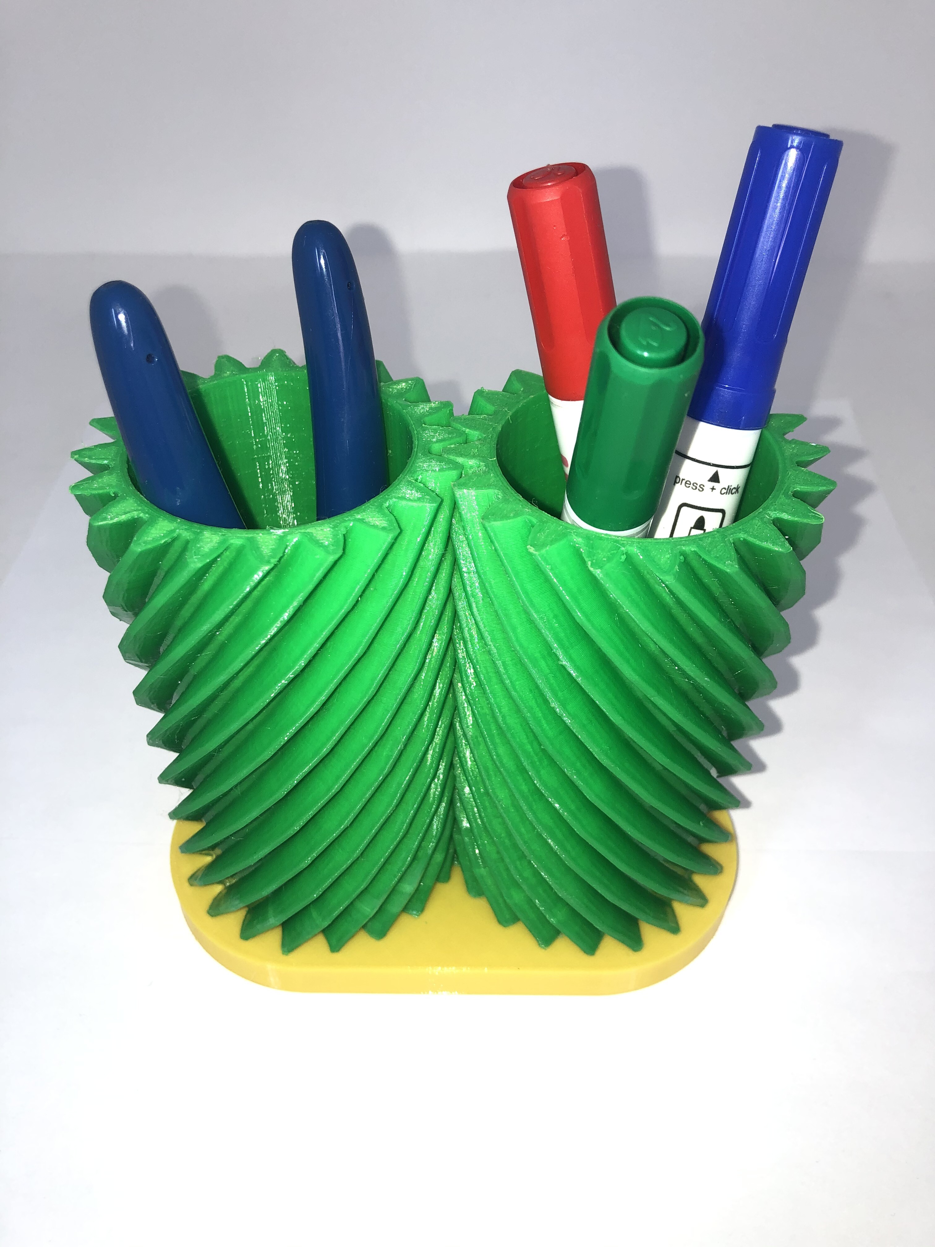

Сегодня напечатали интересный органайзер для канцелярских предметов.
Интересен данный органайзер, конечно же, своим необычным дизайном.
Для создания такого органайзера мы использовали PETG филамент зелёного и жёлтого цветов.
А печатали мы на 3д-принтере Ender 3 v.2
Параметры печати:
Температура сопла: 240 градусов;
Температура стола: 68 градусов;
Высота слоя: 0.2 мм
Обдув: 100%
Заполнение: 20%
Скорость печати: 30-45
Общее время печати: около 20 часов
Хочешь повторить? Модель брали здесь: https://www.thingiverse.com/thing:2826950
