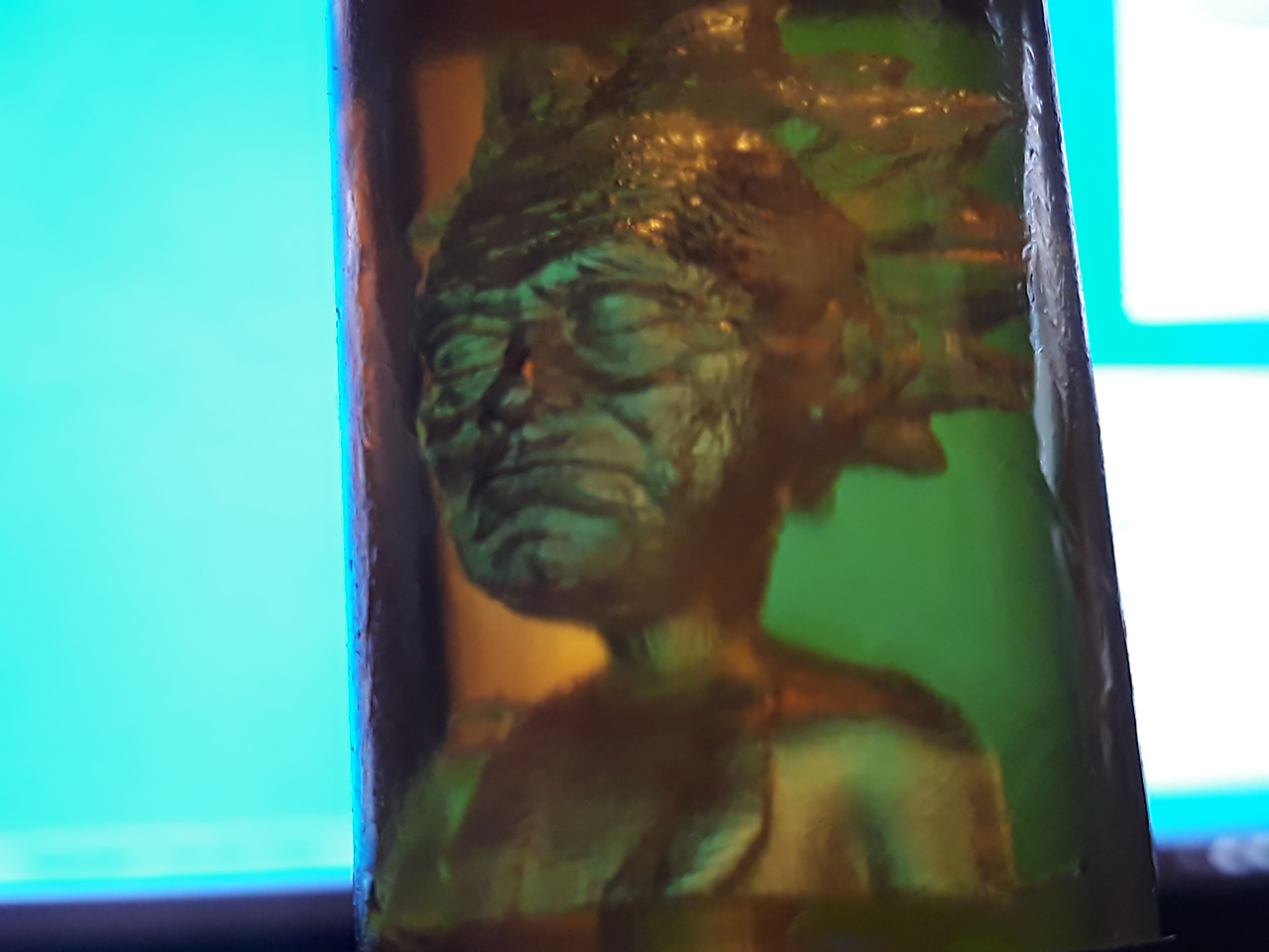

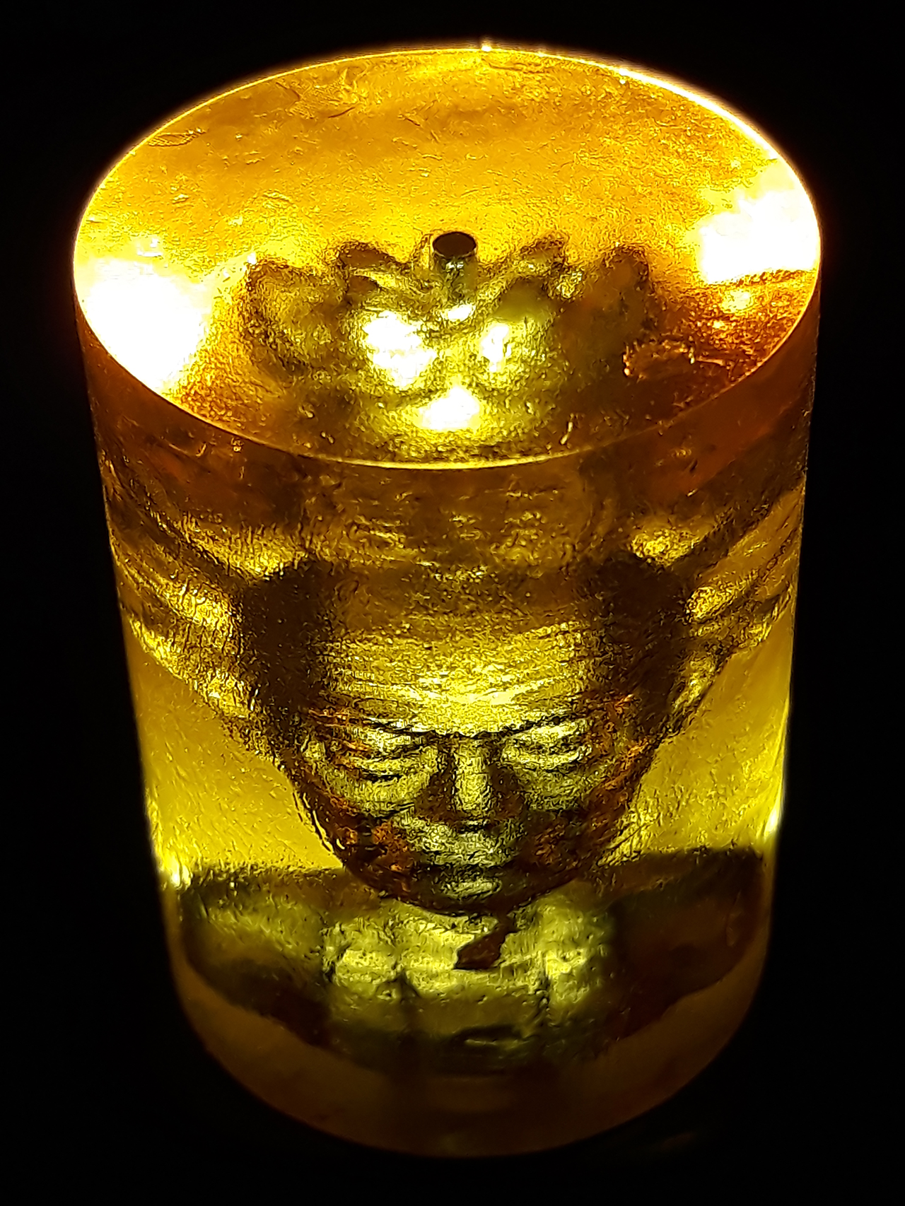

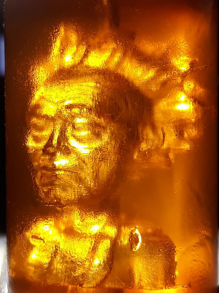

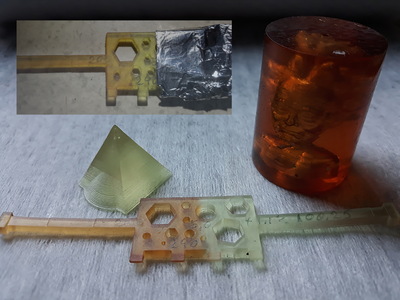

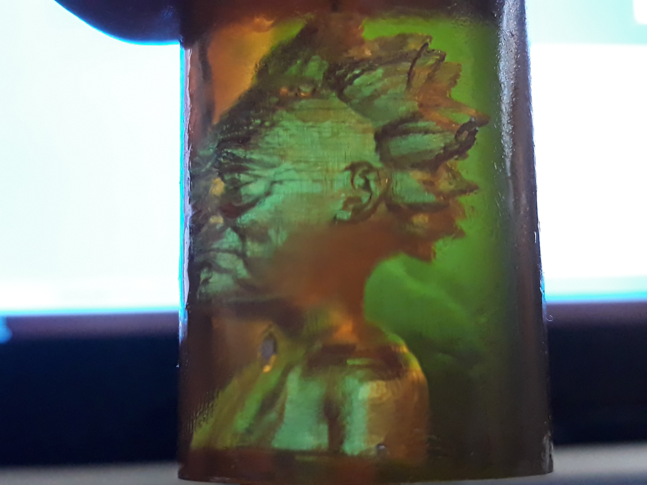

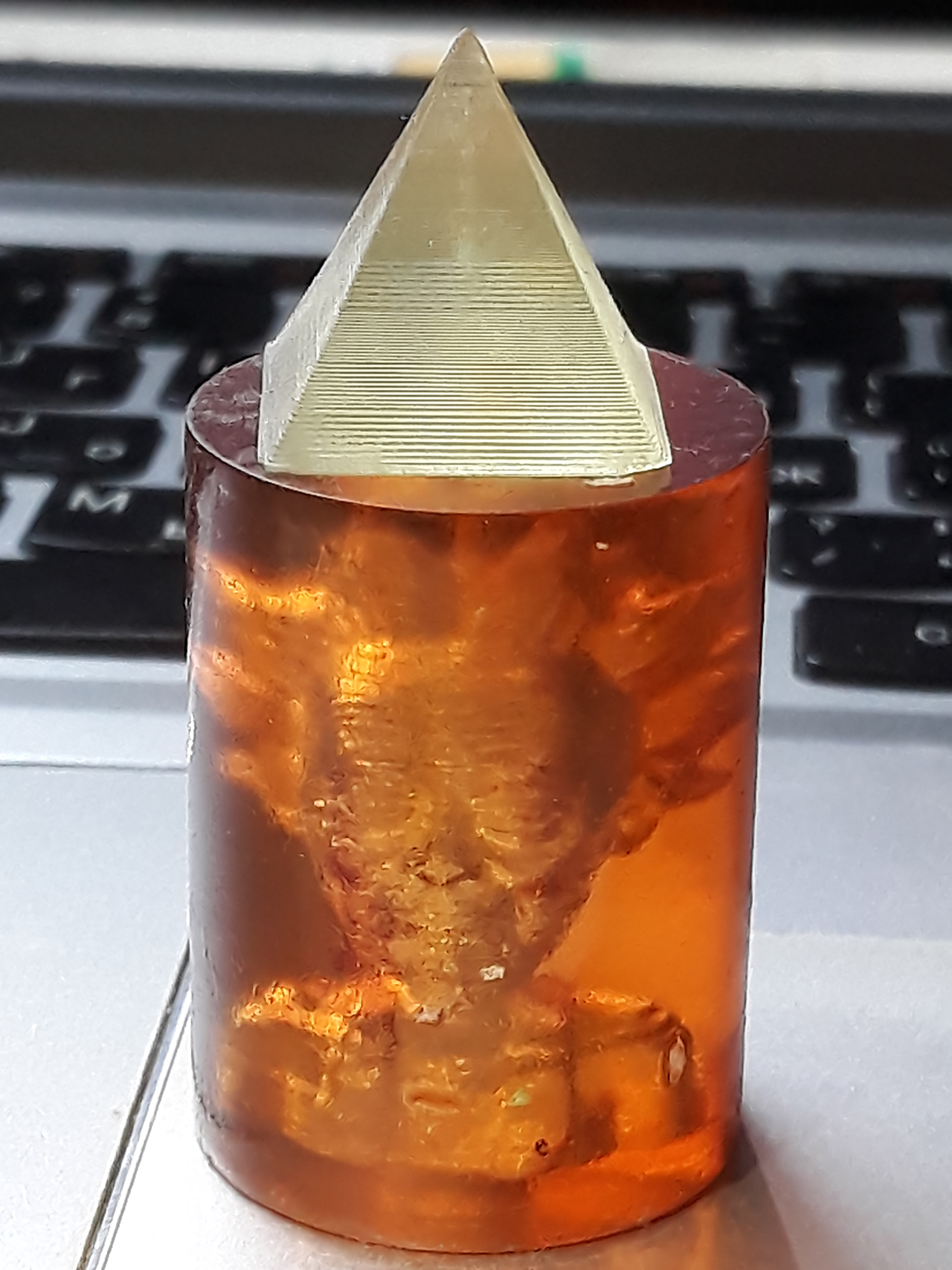

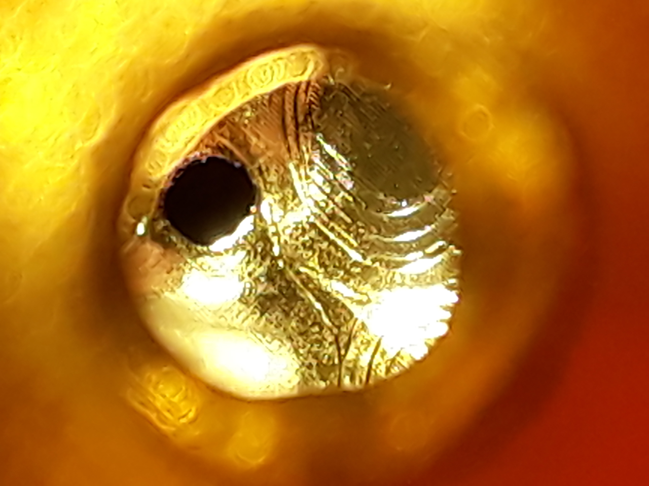

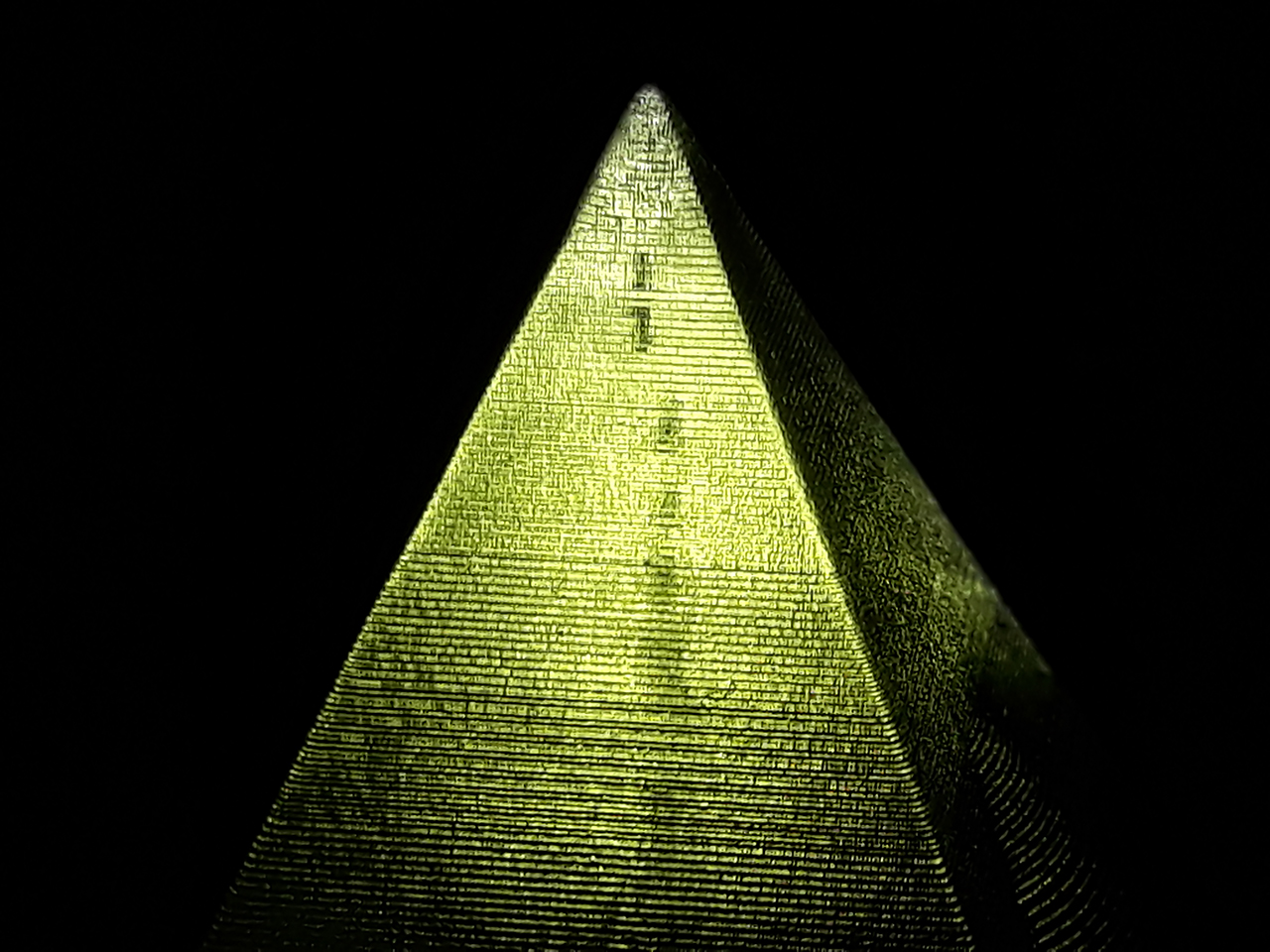

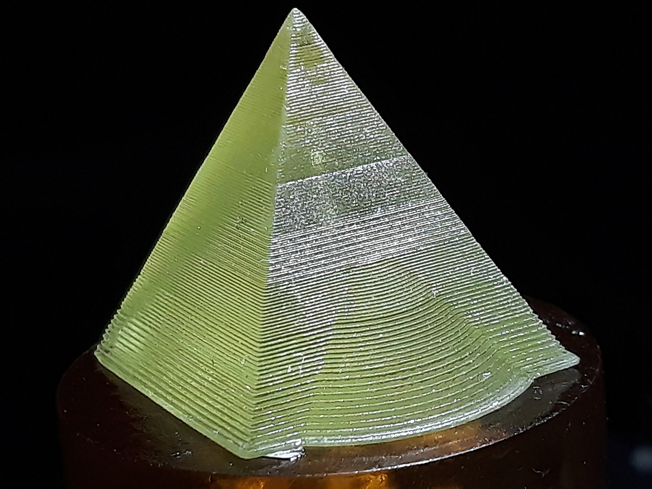

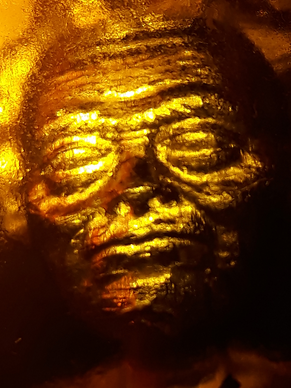

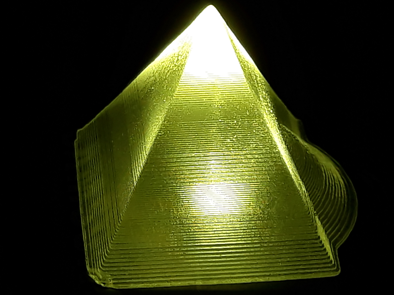

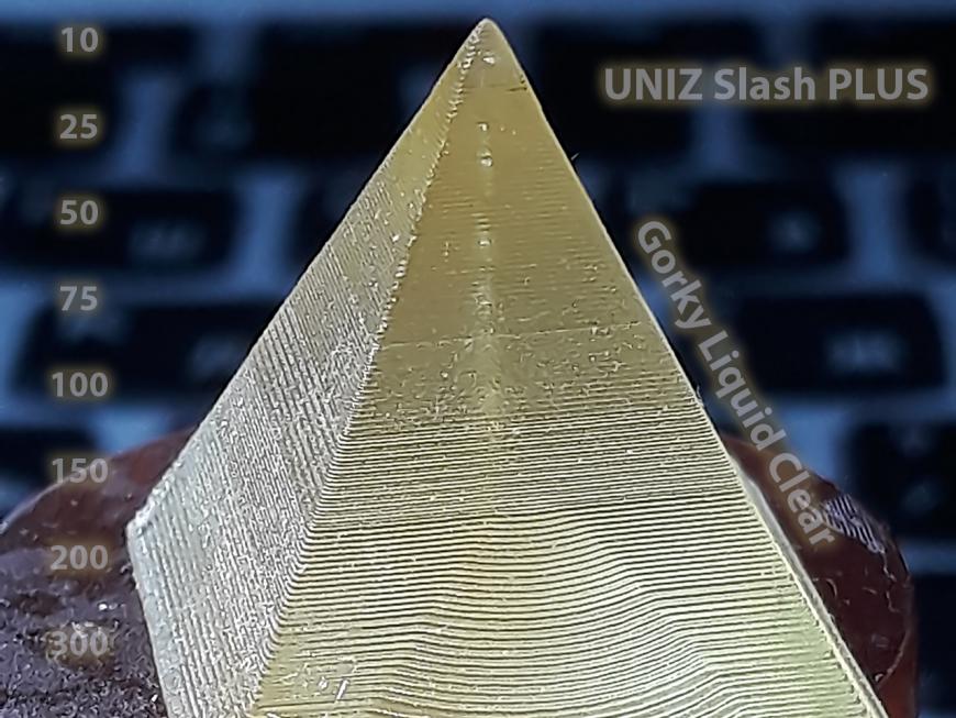

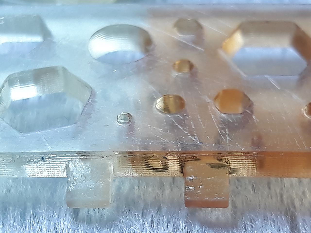

Как оказалось, весьма хороший полимер, поддались все слои. На столе держится отлично, к пленке не липнет.

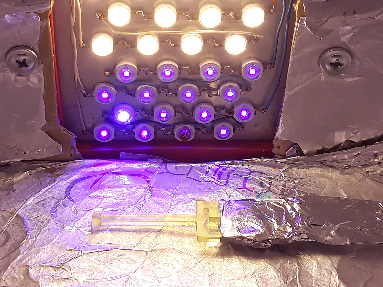

С цветом конечно беда... Изначально полимер светло-желтый-прозрачный. После засветки приобретает коричневый загар, но остаётся достаточно прозрачным. Если очень долго светить, то ещё сильней темнеет. Очень прочный, по свойствам похож на оргстекло.
Мы не печатаем где не надо 2, Gorky Liquid Clear, Uniz Slash PLUS, от 300 до 10 микрон.Мы не печатаем где не надо 2, Gorky Liquid Clear, Uniz Slash PLUS, от 300 до 10 микрон.Мы не печатаем где не надо 2, Gorky Liquid Clear, Uniz Slash PLUS, от 300 до 10 микрон.Мы не печатаем где не надо 2, Gorky Liquid Clear, Uniz Slash PLUS, от 300 до 10 микрон.Мы не печатаем где не надо 2, Gorky Liquid Clear, Uniz Slash PLUS, от 300 до 10 микрон.Мы не печатаем где не надо 2, Gorky Liquid Clear, Uniz Slash PLUS, от 300 до 10 микрон.Мы не печатаем где не надо 2, Gorky Liquid Clear, Uniz Slash PLUS, от 300 до 10 микрон.Мы не печатаем где не надо 2, Gorky Liquid Clear, Uniz Slash PLUS, от 300 до 10 микрон.Мы не печатаем где не надо 2, Gorky Liquid Clear, Uniz Slash PLUS, от 300 до 10 микрон.Мы не печатаем где не надо 2, Gorky Liquid Clear, Uniz Slash PLUS, от 300 до 10 микрон.Мы не печатаем где не надо 2, Gorky Liquid Clear, Uniz Slash PLUS, от 300 до 10 микрон.Мы не печатаем где не надо 2, Gorky Liquid Clear, Uniz Slash PLUS, от 300 до 10 микрон.Мы не печатаем где не надо 2, Gorky Liquid Clear, Uniz Slash PLUS, от 300 до 10 микрон.Мы не печатаем где не надо 2, Gorky Liquid Clear, Uniz Slash PLUS, от 300 до 10 микрон.Мы не печатаем где не надо 2, Gorky Liquid Clear, Uniz Slash PLUS, от 300 до 10 микрон.
Так что на роль прозрачного Gorky Liquid Clear не годится, за то точность и прочность отпечатков должна обрадовать.
