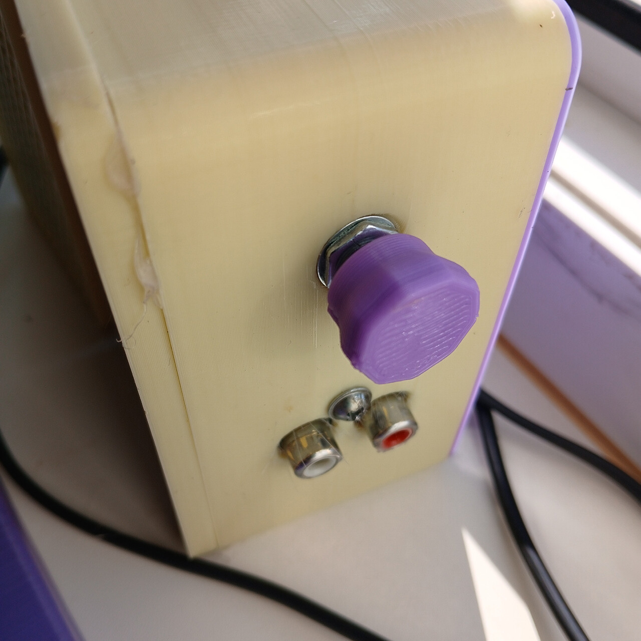

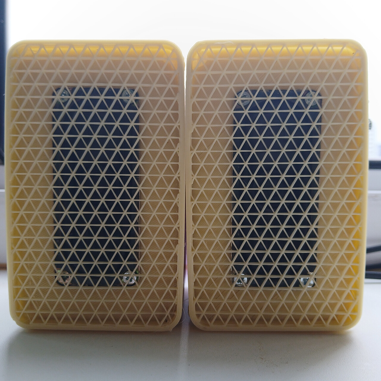

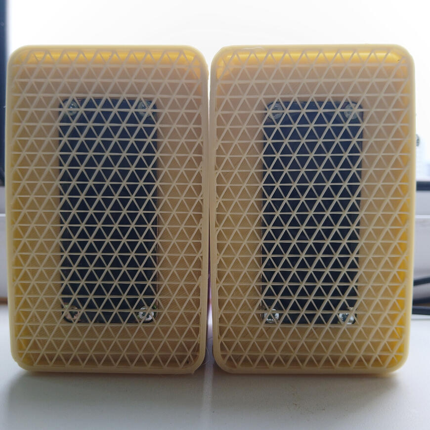

Вот такие колонки получились. Бренд: "Самопалыч"!

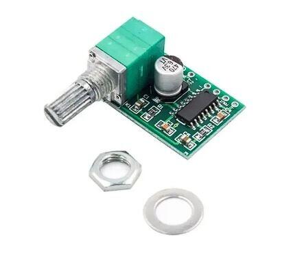

Динамики 4 Ом., прямоугольные, завалявшиеся. Самый дешевый D усилок с крутилкой, пластик PETG.
Декоративные накладки просто приклеены термо-клеем из пистолета. Задняя крышка вставляется внутрь и вполне себе держится послойным зацеплением. Вертикальная стенка, корпуса динамика, дуго-образная.

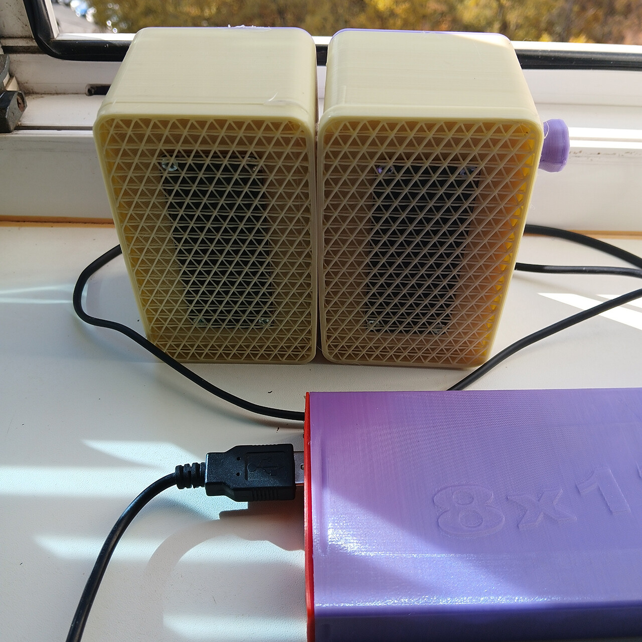

Играют на редкость без дребезга, на полной громкости бегают по столу. В сравнении с ноутом, звук более массивнее.
Энергию берут из USB. Работают от повербанка уже несколько дней, и банк не показывает, что хоть сколько то разрядился.
Вообще, цель им выводить звук, на даче из коробочки с DVB-T2. Да, заменю наконец то древний трубчатый телек, на старый монитор. : )
